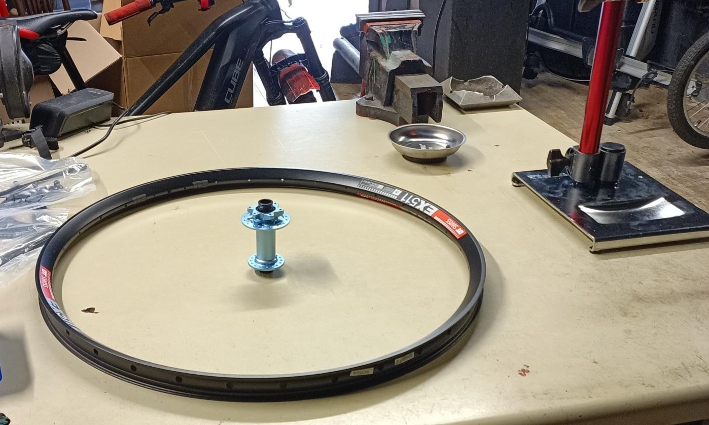

  1. Welche sind denn die zwei einschlägigen Adressen? Gerne per PN. Im Grunde würde ja eh ein Hinterrad genügen, wenn man noch ein anderes (günstigeres) Vorderrad über hat. Richtig sinnvoll wäre es natürlich, wenn es die Nabe bereits mit dem DF Upgrade gäbe statt dass man die Nabe kauft und dann noch das Upgrade Kit (und dann die Hälfte überflüssig ist).
    Knusperhexe.
    Slowbuild.
    Eher nicht ganz günstig, aber gut:
    Whizz Wheels.
    Evtl., wie danimaniac sagt, Anruf bei DT.
  2. Erfahrungsbericht: Dauert ein wenig. Meld mich dann.
    Nabe: Ja. 350 DEG72 kann mit DF nachgerüstet werden.
    So ähnlich wie @danimaniac sagt, wird es werden. 2 x 511er. Ich nehme nur andere Speichen.
    Laufradl selber bauen oder aufbauen lassen. Gibt ja ein, zwei Adressen hier im Forum, die einigermaßen bezahlbar sind.
    oder ex471, dann steht der Reifen etwas runder
  3. kauf doch den Nabensatz, zwei EX511, passende Race und D-Light Speichen und bau es dir auf.
    Dann hast du den LRS sogar mit besserem Material und leichter aufgebaut als DT den Systemlaufradsatz um die normale 350er strickt.
    Oder fragst mal nen Laufradbauer an, was dich das denn eigentlich kosten würde so.
    Zwei Dumme ein Gedanke smilie Da ich eh neue Laufräder gebraucht habe, wollte ich schon eine DF Nabe. Ausserdem steh ich auf das Blau. Zum Erfahrungsbericht: Wenn technisches Grundwissen, Youtube und mehrere Flasschen Rotwein vorhanden sind, kann man sich ruhig ans erste Laufrad wagen. Das Material wie Oben beschrieben ausser dass Ich DT Competition Race Speichen verwendet habe. Zum LRS selber: Bin sehr zufrieden. Aber nur für das DF system würde ich jetzt keine neuen Laufräder kaufen. Aber wenn man eh neue braucht lohnt es sich meines Erachtens. Ich fahr sie mit 10°. Einbau des DF Systems ist einfach und Problemlos. Zum Testen kann mann ohne Werkzeug die Gradeinstellung auch auf nem Forstweg vornehmen. Ich mach bei gelegenheit noch ein Paar schlauere Bilder.

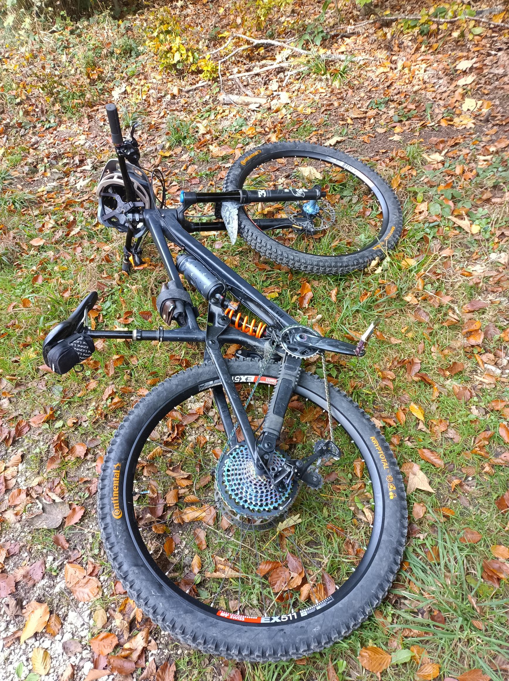

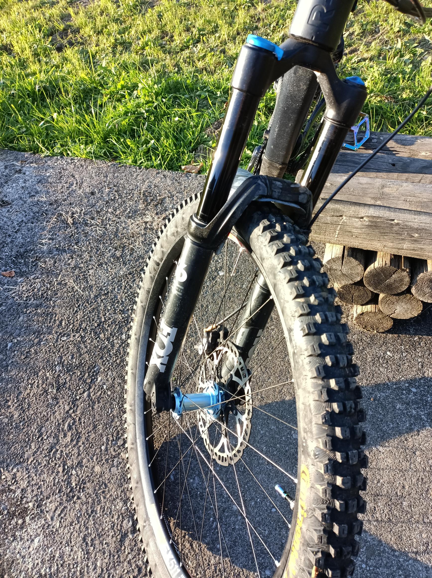

  4. Ich mach bei gelegenheit noch ein Paar schlauere Bilder.
    Wie schaut denn Dein Fazit mittlerweile aus? Immer noch sehr zufrieden damit? smilie
  5. Ich war seit dem Einbau auf nem schnellen Flowtrail (einmal mit 0 und ein parr Fahrten mal mit 10°). Funktioniert absolut zufriedenstellend, wenn man ne DEG Nabe hat ist ein aufrüsten lohnenswert. Speziell bei holprigem anbremsen (z.B. über Wurzeln oder Bremswellen) ist die Fahrt spührbar Ruhiger. Bin gespannt wie es sich im Sommer, wenn die Pisten "Härter" werden verhällt. 20° habe ich noch nicht wirklich getestet. Da gibt mir das "Leertreten" beim pedalieren ziemlich auf den Sack.
