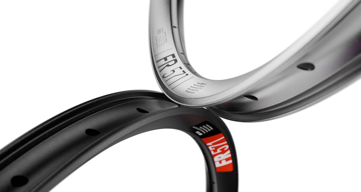

Mit der FR 571 stellt DT Swiss eine neue Aluminium-Felge für Freeride- und Downhill-Fahrten vor. Sie soll robuster sein als ihr Vorgänger FR 560 und zudem durch ein neues Felgenprofil besseren Schutz vor Durchschlägen bieten.

DT Swiss FR 571
# DT Swiss FR 571 – entwickelt für Freeride und Downhill, soll sie mit verstärktem Profil und breitem Felgenhorn härteste Schläge wegstecken. Erhältlich ist sie in Schwarz mit Sticker-Optionen oder in Silber. Zu haben ist die Felge ab 99 €.
Natürlich musste DT Swiss im Vergleich zum Vorgänger FR 560 eine Schippe drauflegen, und so soll die FR 571 noch mehr Stabilität als die alte Felge bieten. DT Swiss hat dafür gezielt Material an besonders beanspruchten Stellen des Profils hinzugefügt. Die breiteren Felgenhörner verteilen den Druck bei harten Landungen gleichmäßiger und sollen so das Risiko von Reifenschäden deutlich reduzieren. Beim Aufbau setzt DT Swiss auf bekannte Technologien: Messingnippel und PHR-Washers sollen für eine robuste Verbindung sorgen, während die Pro Lock-Technologie das Lösen der Speichennippel verhindern soll.
Auch die Felgenhörner sind bei der FR 571 breiter Geworden und sollen den Reifen so breiter abstützen – weniger Chance für Snakebites.
# Auch die Felgenhörner sind bei der FR 571 breiter Geworden und sollen den Reifen so breiter abstützen – weniger Chance für Snakebites.
Beim Aufbau wird auf Messingnippel und PHR-Washers gesetzt.
# Beim Aufbau wird auf Messingnippel und PHR-Washers gesetzt.
Optisch haben Fahrer die Wahl: Neben der silbernen Version gibt es die schwarze FR 571 mit roten Decals, die zusätzlich mit drei Sticker-Varianten (Schwarz, Gold, Silber) ausgeliefert wird.
