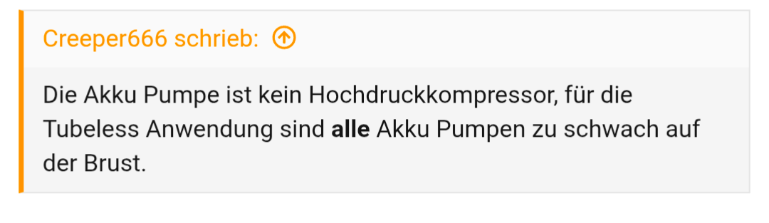

  3. Wenn das mit der Akku Pumpe klappt, geht das auch mit einer Handpumpe.
    Wenn das der Fall ist, bedeute das nur, dass der Reifen bereits gut sitzt und abdichtet und wenn genug Luftvolumen erreicht wurde, rutscht der Reifen rein.
    Von den optimalen Umständen spreche ich aber nicht.
    In dem Moment, wo das auch mit einer Standpumpe nicht möglich ist, geht das auch mit der Akku Pumpe nicht.
    Dann zischt einfach zu viel Luft an den Seiten heraus.
    Ich kann schneller als eine Akku Pumpe pumpen, sieht dann zwar wie ein Beserker aus, geht aber ohne Ventileinsatz viel schneller.
    Je nach dem wie der Reifen sitzt, kann das auch für einen richtig guten Druckluftkompressor zu viel sein.
    Dann hilft nur noch den Reifen neu auszurichten und es nochmal zu versuchen.
    Was dann aber mit Milch im Reifen eine ziemliche Sauerei werden kann.
    Bei einer Akku - Standpumpe wäre das viel häufiger der Fall.
    Weiß eh jeder. Schreib halt nicht so einen Schaß. smilie
    Ich habe schon mehrmals neue Reifen tubeless mit der Akku Pumpe montiert und es hat geklappt (ich erinnere mich an Hillbilly und butcher grid gravity und einen kryptotal enduro soft, die ich neu so montiert habe). Es klappt sicher nicht immer, aber deine Aussage unten bleibt ein Blödsinn. Mit meiner oneup Pumpe hätt ich hingegen keine Chance.
    Es ist auch wurscht. Dafür sind die pumpen nicht gedacht. Wir haben 7 Bikes zuhause, bei denen ich vor jeder Runde die Luft kontrolliere. Vier fahren regelmäßig gemeinsam herum. Da ist so ein Teil ein Traum. Auf den Trail kommt sie fast nie mit.
