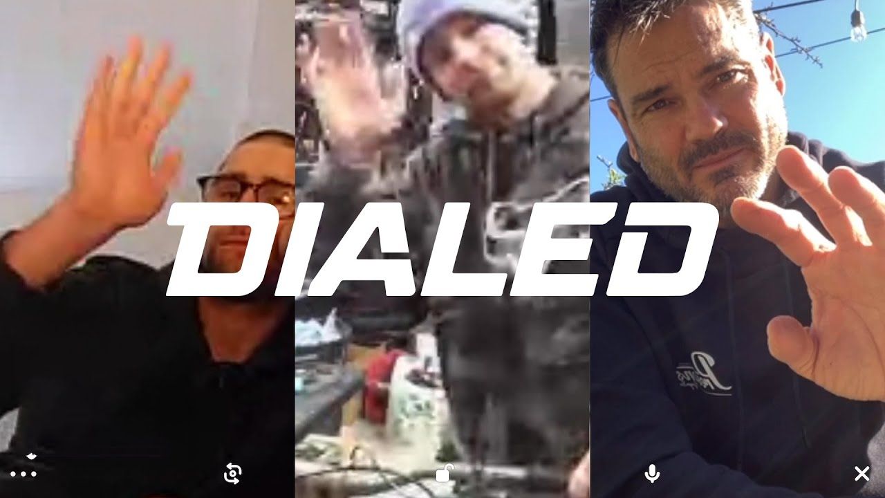

Corona-Zeit ist Home Office-Zeit – das gilt auch für World Cup-Techniker und Bike-Profis. Damit sind auch ganz neue Herausforderungen verbunden, wie der Brite Kaos Seagrave leider feststellen muss, als er sein neues Canyon-Bike aufbauen möchte. Jordi Cortes versucht, ihm aus dem Homeoffice zu helfen – das Video ist nicht nur ziemlich lustig, sondern beinhaltet auch einige hilfreiche Tipps für die Zuschauer zu Hause!
