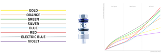

CTS steht für Compression Tuning System. Dahinter verbergen sich kleine austauschbare Dämpfungsventile, die eine umfangreiche Einstellbarkeit der Druckstufen-Dämpfung ermöglichen. Der Austausch der unterschiedlich abgestimmten Compression-Einheiten ist dabei in wenigen Minuten mit eingebauter Federgabel möglich. Wie genau der Wechsel vonstattengeht, erfahrt ihr im Video: Formula CTS Installation. Spannende Eindrücke zum System gibt’s in unserem Formula Selva R-Test.

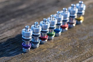

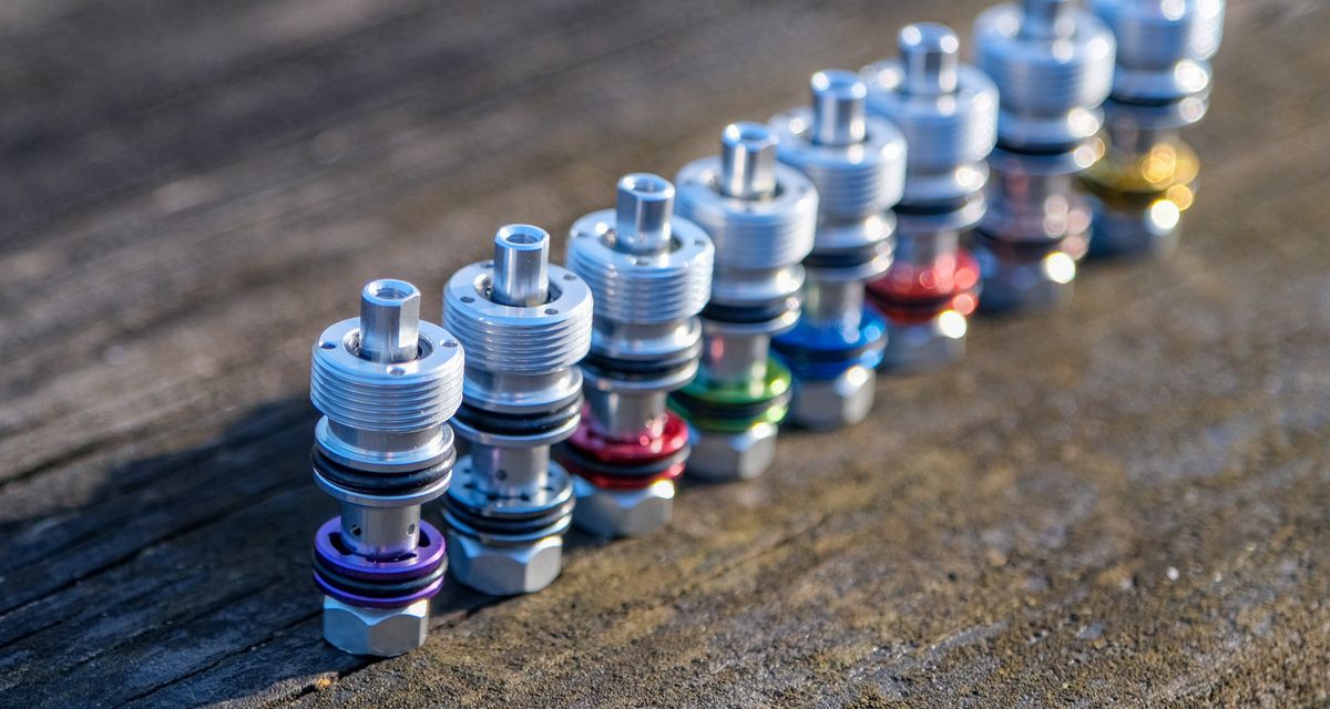

Die neue violettfarbene CTS-Einheit verfügt über eine weicher abgestimmte Druckstufen-Dämpfung.
# Die neue violettfarbene CTS-Einheit verfügt über eine weicher abgestimmte Druckstufen-Dämpfung.
Die bislang sieben unterschiedlichen Formula CTS-Einheiten wurden nun um eine achte Variante ergänzt. Die neuste CTS-Dämpfungsoption ist violett gefärbt und setzt auf eine weniger stark abgestimmte Druckstufenabstimmung. Hiervon sollen primär leichte Fahrer*innen mit einem leichtfüßigen Fahrstil profitieren. Durch die leichtere Dämpfungsabstimmung soll das Vorderrad besser am Untergrund kleben und auch auf steinigen Trails viel Kontrolle und Komfort zur Verfügung stellen. Trotzdem soll die Federgabel auch weiterhin genug Gegenhalt generieren.
Das neue CTS-Ventil kann wahlweise einzeln für einen Preis von 59,40 € oder als Bestandteil des CTS Packs erworben werden. Das CTS Pack enthält alle aktuell verfügbare CTS-Einheiten, mit Ausnahme der goldenen. Diese ist ab Werk in den Federgabeln verbaut und wurde im CTS-Pack durch die neue violettfarbene Variante ersetzt. Preislich liegt das Set mit den sieben Ventil-Einheiten bei 227,70 €.
