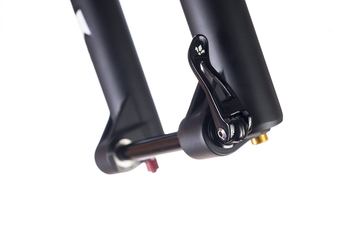

Rechts unten an der Selva C kann man den Rebound verstellen
# Rechts unten an der Selva C kann man den Rebound verstellen – Die Standardversion der Coil-Gabel setzt auf eine 15 mm Steckachse, optional umrüstbar auf 20 mm.

Quick Release: Die 15 mm Steckachse ermöglicht ein rasches Ausbauen des Vorderrades.
# Quick Release: Die 15 mm Steckachse ermöglicht ein rasches Ausbauen des Vorderrades.
