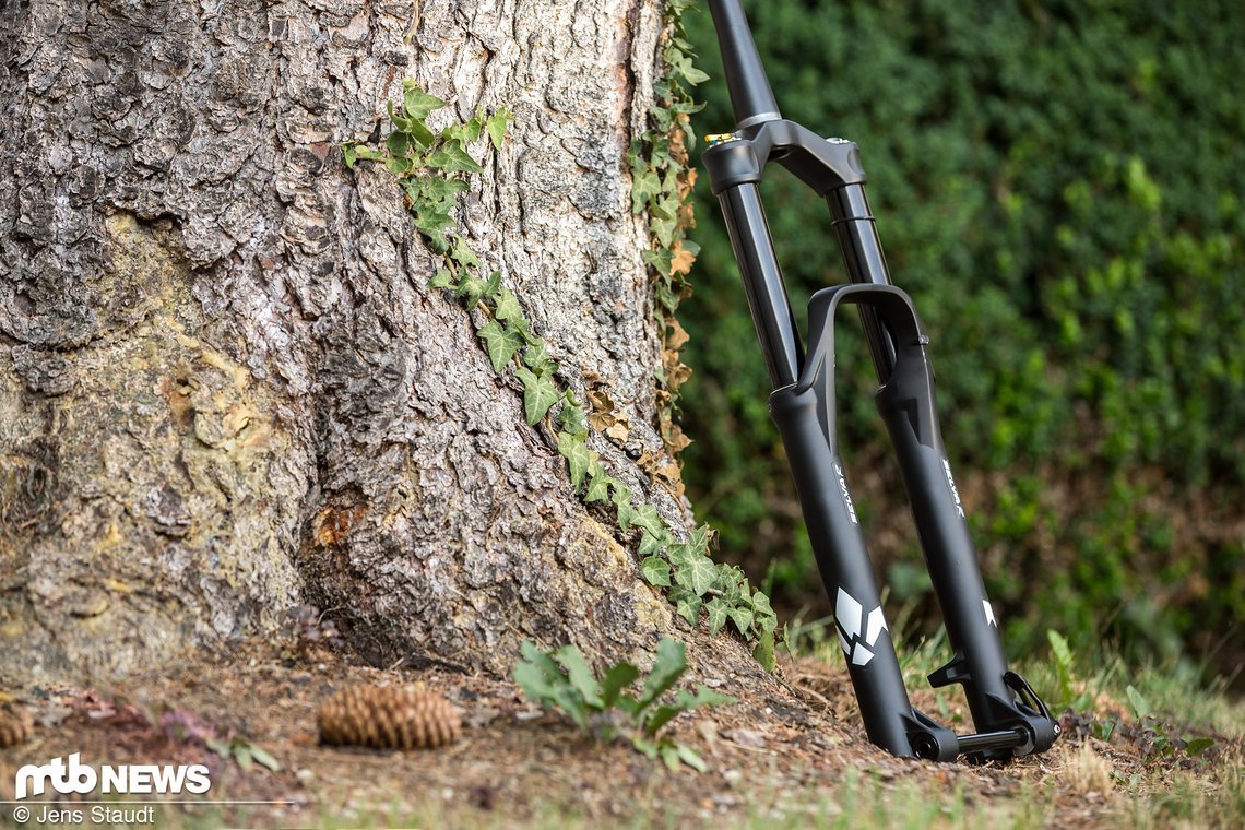

Bei der Selva handelt es sich – wenn man rein das Grundgerüst betrachtet – um ein sehr konventionelles Produkt. Eine Singlecrown Right-Side-Up-Bauweise ist aktuell die absolute Norm im Suspension-Bereich. Mit 35 mm Standrohr-Durchmesser liegt die Selva auch in einem ziemlich üblichen Bereich für Enduro-Federgabeln. Keine großen Überraschungen so weit.

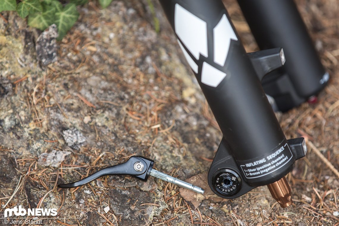

Wir aber schon angesprochen, gibt es an der Selva zwei Achsoptionen. Herkömmlich eine 15 x 110 mm-Boost-Steckachse und – das ist aktuell Alleinstellungsmerkmal im Enduro-Sektor: Eine 20 x 110 mm-Boost-Steckachse. Wer jetzt enttäuscht ist, dass es nicht der beliebte, alte 20 x 110 mm-Standard ist, dem sei gesagt: Deine alte Nabe passt hier rein. Da sich 20 x 110 und 20 x 110 Boost nur durch die Position der Bremsaufnahme unterscheiden, kann hier altes Material eingesetzt werden – lediglich die Bremsscheibe muss man mit einem Adapter verschieben. Interessant ist aber auch die Achse selbst: An dieser lässt sich der Hebel einfach abziehen.

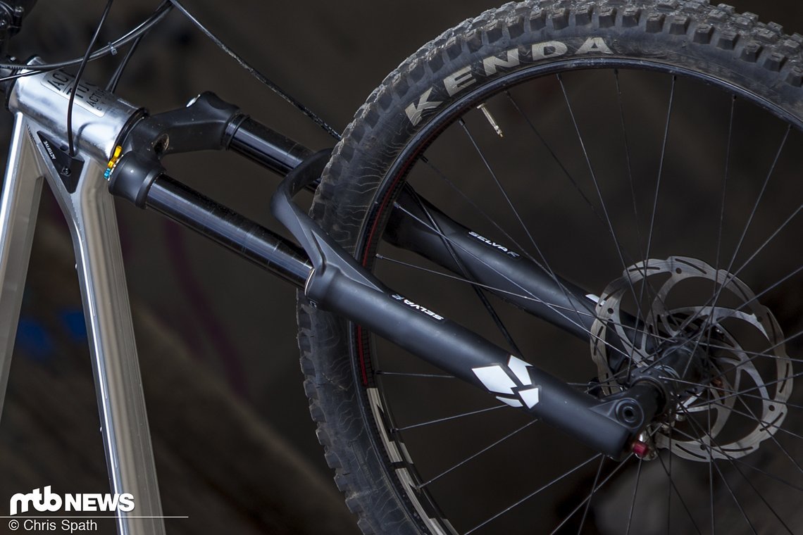

Klassischer Right-Side-Up-Aufbau

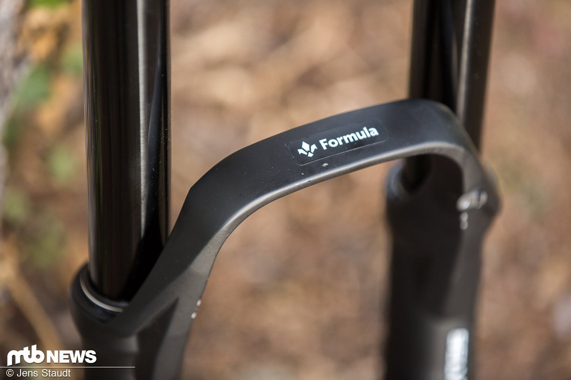

# Klassischer Right-Side-Up-Aufbau – Krone, Schaft und Standrohre sind zu einer Einheit verpresst, alles ist in Schwarz gehalten.

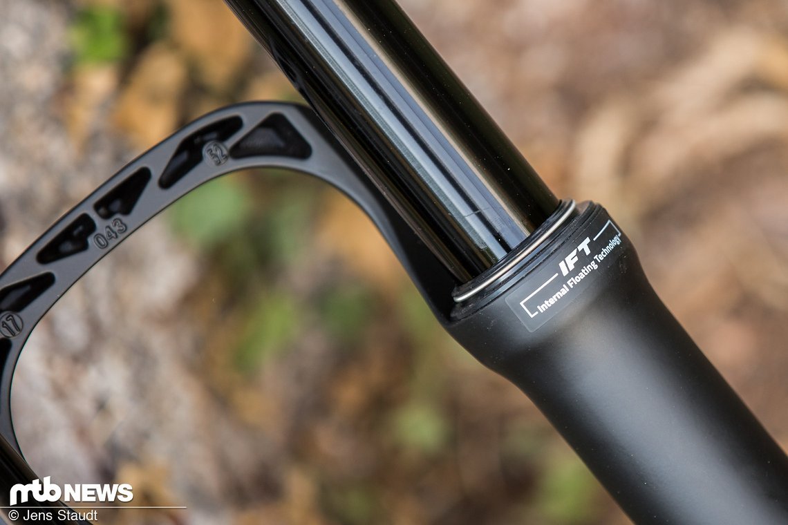

35 mm Standrohre, Brücke vor den Standrohren
# 35 mm Standrohre, Brücke vor den Standrohren – der Internal Floating-Aufkleber am Casting bezieht sich auf ein Kugelkopf-Gelenk am Luftschaft.

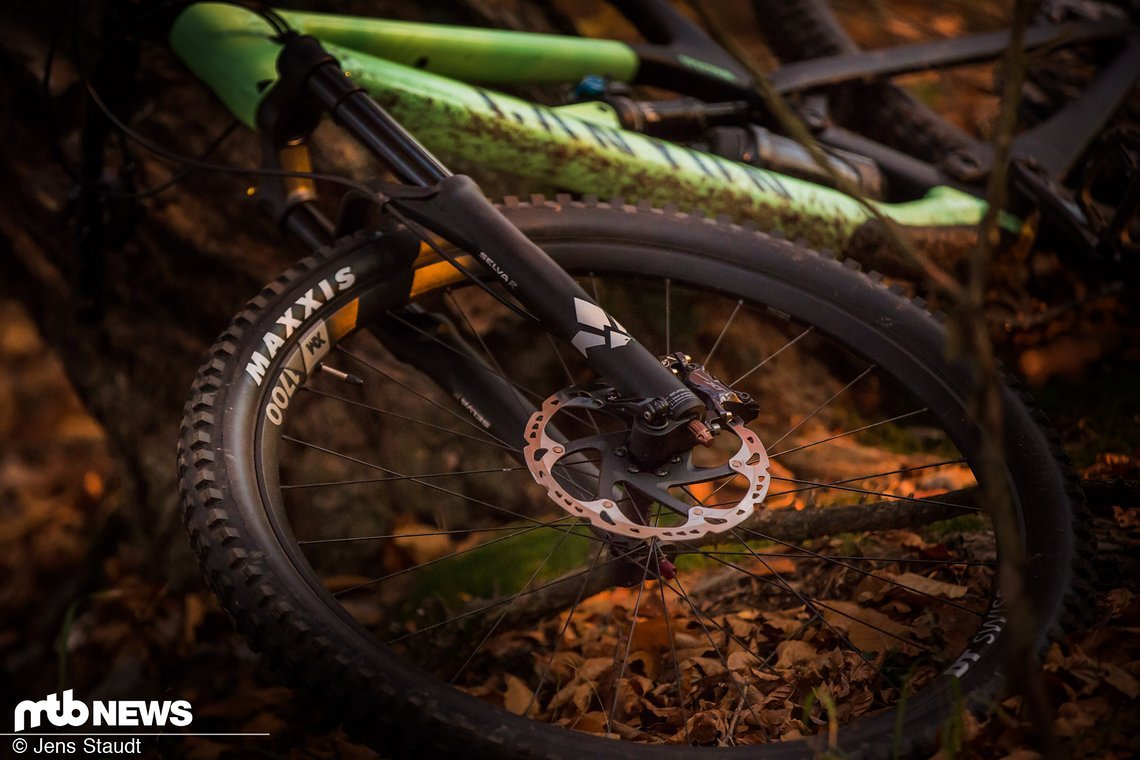

Etwas veraltet scheint die PM6″-Bremsaufnahme. Wann bist du zuletzt Enduro mit einer 160 mm Bremsscheibe an der Front gefahren? Und auch eine andere Eigenschaft kennen wir von früher: Dämpfungs- und Feder-Einheit sind an den Kontaktpunkten in Casting und Krone identisch. Damit wird ein Austausch möglich. Erscheint auf den ersten Blick vielleicht unnütz, spannend ist das aber vor allem bei Verwendung der Coil-Variante, beziehungsweise dem Umbau von einer Stahl- auf eine Luftfeder. Die Stahlfeder reibt innen an den Standrohren – dadurch ist ein Rückbau auf Luft für gewöhnlich nicht mehr möglich. Die Dichtung des Luftkolbens kann auf der Gleitfläche nicht mehr für vollständige Abdichtung sorgen – also beim Rückbau einfach Seiten tauschen.
Post Mount-Bremsaufnahme für 160 mm-Scheiben
# Post Mount-Bremsaufnahme für 160 mm-Scheiben – bei der Achse kann man zwischen den beiden Boost-Optionen mit 15 mm und 20 mm Achsdurchmesser wählen. Außerdem lässt sich der Hebel abziehen.

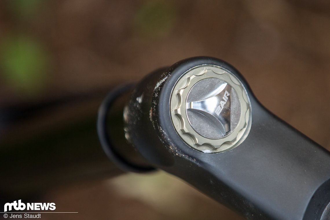

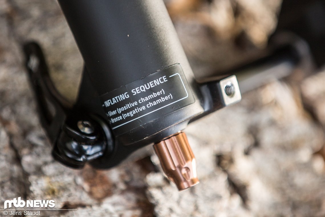

Kleines aber feines Detail: Luftkolben und Luftschaft der Selva sind durch ein Kugelkopf-Gelenk verbunden. Erhöhte Reibung bei flexender Gabel soll damit nicht auftreten, da die Dichtung immer passend im Standrohr gleiten kann.
Die positive Kammer ist silberfarben und wird zuerst befüllt.
# Die positive Kammer ist silberfarben und wird zuerst befüllt. – Will man die Endprogression anpassen, müssen hier die Neopos-Schaumstoff-Spacer rein. Neopos-Spacer und Werkzeug sind im Lieferumfang enthalten.
Bronze gekennzeichnet ist die Negativ-Feder
# Bronze gekennzeichnet ist die Negativ-Feder – der Sticker am Casting erläutert die Abfolge des Setups. Zusätzlich wird empfohlen, den Lockout nach Befüllen der Positiv-Feder zuzuschalten.

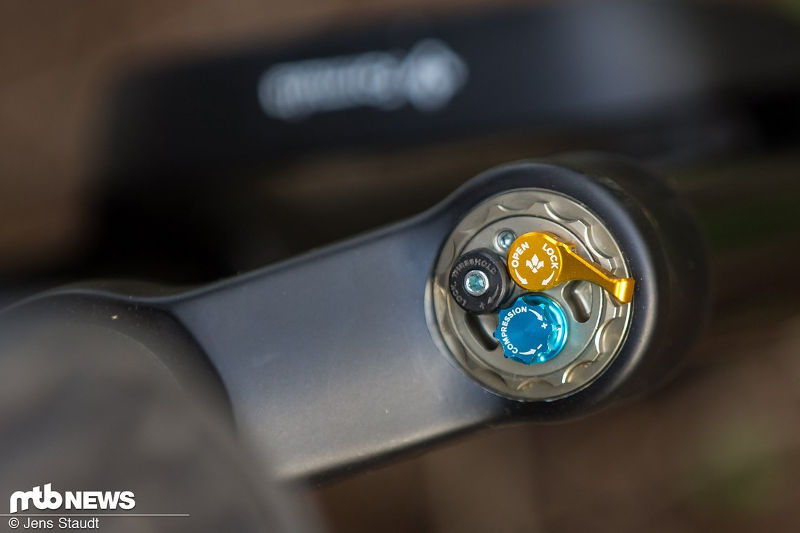

Unüblicher Anblick, aber vor allem durch die unter dem blauen Knopf sitzende CTS-Einheit besonders
# Unüblicher Anblick, aber vor allem durch die unter dem blauen Knopf sitzende CTS-Einheit besonders – die gesamte Druckstufen-Einheit lässt sich drehen, wenn die Schraube zwischen Lockout-Hebel und dem Verstellknopf zur Lockout-Härte (schwarz) gelöst wird.

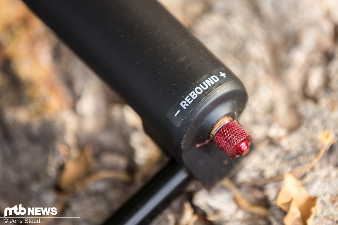

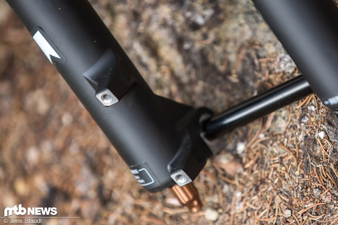

Unten am Casting sieht das alles etwas einfacher aus, hier ist nur die Zugstufe einzustellen.
# Unten am Casting sieht das alles etwas einfacher aus, hier ist nur die Zugstufe einzustellen. – Der rote Versteller lässt sich mit etwas Kraft nach unten abziehen. Daran angebracht ist ein 3 mm-Innensechskant, den man benutzen kann, um die Lockout-Härte am oben sitzenden schwarzen Knopf einzustellen.
Dass sich diese Verstellung aber nicht nur auf die niedrigen Schaft-Geschwindigkeiten auswirkt und was das Alleinstellungsmerkmal des CTS-Systems genau ist, wurde von Formula kürzlich in einem Video mit Chris Porter erklärt:

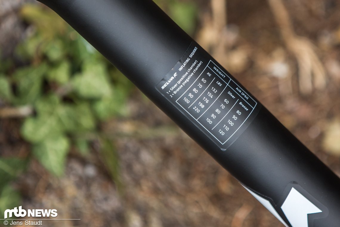

Die Setup-Hilfe ist am Casting aufgeklebt
# Die Setup-Hilfe ist am Casting aufgeklebt – Formula gibt zudem an, dass man mit dem Negativ-Feder-Druck im Bereich von ±10 psi spielen kann.

Neben dem Lockout sitzt die CTS-Einheit, mit deren Hilfe sich die Druckstufe in einem kleinen Rahmen anpassen lässt. Ab Werk ist inzwischen das goldene Ventil (ehemals: Special Soft) verbaut – unser Favorit aus dem Test der Formula Selva S. Mit Hilfe des Verstellknopfes lässt sich die Gabel von sanft einsetzender Dämpfung mit moderatem Support, bis hin zu ordentlichem Gegenhalt modifizieren. Den ganzen Tag ruppige Highspeed-Pisten ballern? Oder einfach gerne auf moderaten Trails etwas mehr Support? Schließt man die Dämpfung, bietet die Selva R deutlich mehr Reserven für grobe Manöver. Etwas kraftsparender geht es mit der offenen Dämpfung zu. Selbst im offenen Setting liegt die Unterstützung in Anliegern, beim Anbremsen oder bei steileren Sektionen in einem guten Bereich, in dem die Gabel nicht durchrauscht.

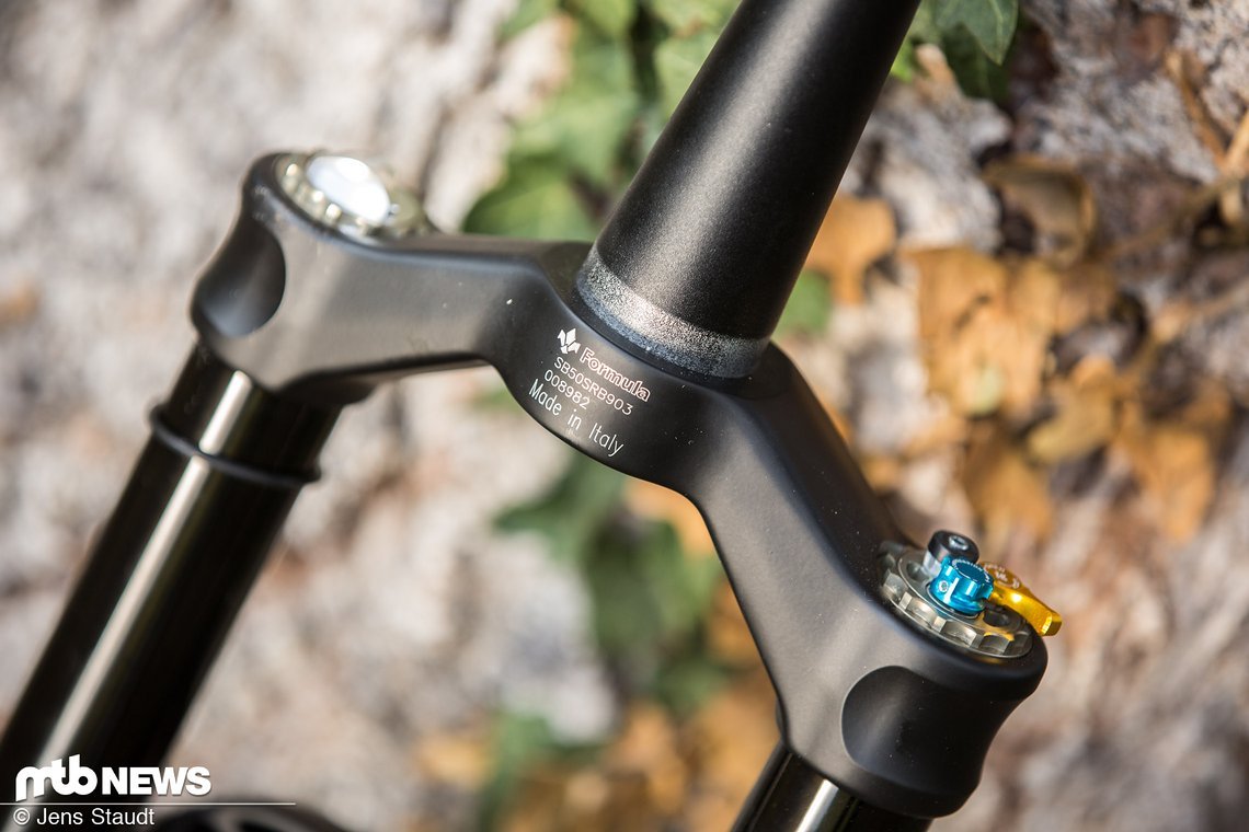

# Wer fährt heutzutage noch 160 mm kleine Bremsscheiben am Enduro? – Hier würden wir gerne eine PM 180-Aufnahme sehen.
Die Formula Selva ist nicht so steif wie die neuste Riege moderner Enduro-Gabeln
# Die Formula Selva ist nicht so steif wie die neuste Riege moderner Enduro-Gabeln – dafür bietet sie eine exzellente Fahrqualität.
