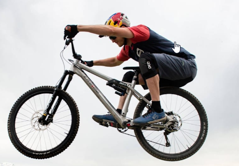

    Was ich in letzter Zeit wieder bei mir festgestellt habe und für mich wirklich schwierig in der Einstellung, dass der Rebound beim Dämpfer eigentlich schneller sein müsste als ich es bevorzuge. Sehe ich bei Freunden die Fahrwerk nach Shockwiz eingestellt haben aber auch wie smooth es sich für mich anfüllt beim Ballern über Wurzeln/Steinfelder.
    Problem bei so schnellem Rebound für mich ist dann aber, dass beim Absprung oder schnellen überfahren kleineren Hügeln mich das Fahrwerk recht unangehem von hinten nach vorne kickt. Liegt vielleicht auch an nicht immer richtiger Haltung, aber ich empfinde mich eigentlich schon als recht zentral auf dem Bike stehend bei Sprüngen bzw. auf dem Trail schon frontlastig für Druck auf dem Lenker. Als Ausgleichshaltung um die Tendenz des Kickens von hinten zu vermeiden, musste ich letztens in Todnau bei manchen Sprüngen gefühlt fast so eine Haltung einnehmem (nicht ganz so extrem), um nicht unangenehm nach vorn gedreht zu werden. Das kann ja auch nicht richtig sein...
    Wer sich in Freiburg auskennt kennt vielleicht die kleinen Hügelchen in der letzten Sektion des Canadian-Trail. Da passiert mir das auch wenn ich da gefühlt zentral auf dem Bike stehend voll drüberheiz, es mich von hinten kickt.
    Von daher find ich einen langsameren Rebound da irgendwie besser zum handhaben, aber ich denke für beste Performance über schnelle Hindernisse wie Wurzeln ist er nicht schnell genug.
    Wie ist es bei euch wenn ihr auf dem Rad stehend mit Schwung in die Pedale springt? Hebt ihr dann beim Rebound mit den Schuhen von den Pedalen ab oder nicht?
    Würde mal sagen das der Sprung (im Bild) fehlt um das ganze einzuordnen.
    Wenn man recht schnell anfährt, sieht das oft so aus.
    Noch besser sind natürlich Videos für Beurteilung.
    Außerdem ist der Körper beim Springen oft sehr agil, könnte also sein dass du 0,2s vorher/nachher ganz anders auf dem Bike stehst.
    Das nächste ist natürlich prinzipiell die Sprungtechnik...zieht man mehr am Lenker oder Pedal bzw. aus der Hüfte oder nutzt hauptsächlich die Federung.
    (oder beides smilie )
    Aber ja, was du beschreibst kenne ich auch aus eigener Erfahrung.
    Nur im Nassen ist zu schneller Rebound bei Wurzeln etwas ungünstig smilie
    Fährt man oft die gleichen Trails, ist der schnellere Rebound auch lustiger zum Fahren - sehr viel Airtime und abziehen an jedem Stöckchen ?
