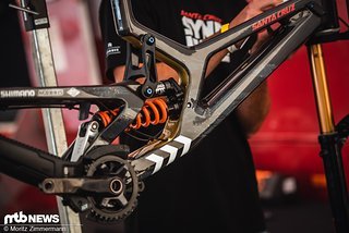

Unauffällig geht anders - an Myriam Nicoles Siegerbike war im Ziel deutlich das neue System erkennbar. Ein Kabel verbindet das Rebound-Ventil des Fox Float X2-Dämpfers mit einer Box am Unterrohr.

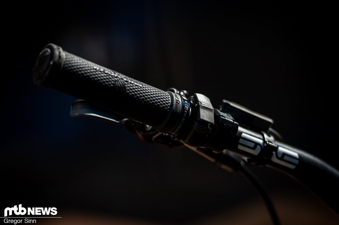

Die Bedieneinheit am Lenker scheint von einem Shimano-Motor zu stammen
Die Bedieneinheit am Lenker scheint von einem Shimano-Motor zu stammen - sie ist mit einer weiteren mysteriösen Box verkabelt, die wohl für die Funk-Verbindung sorgt.

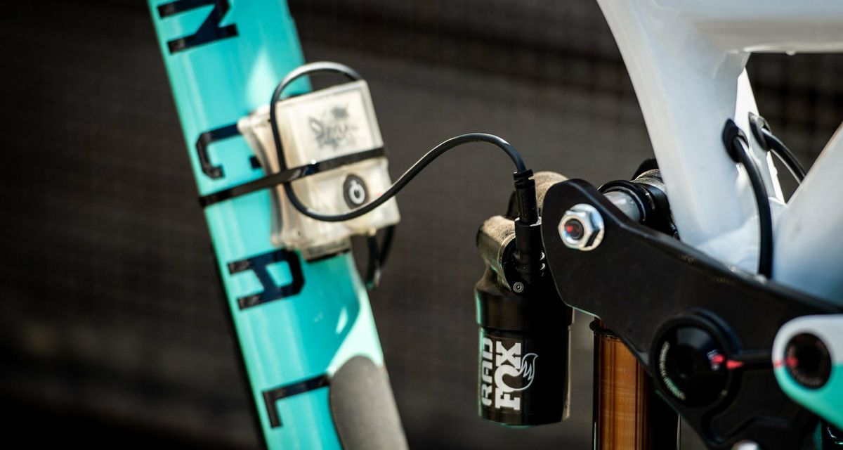

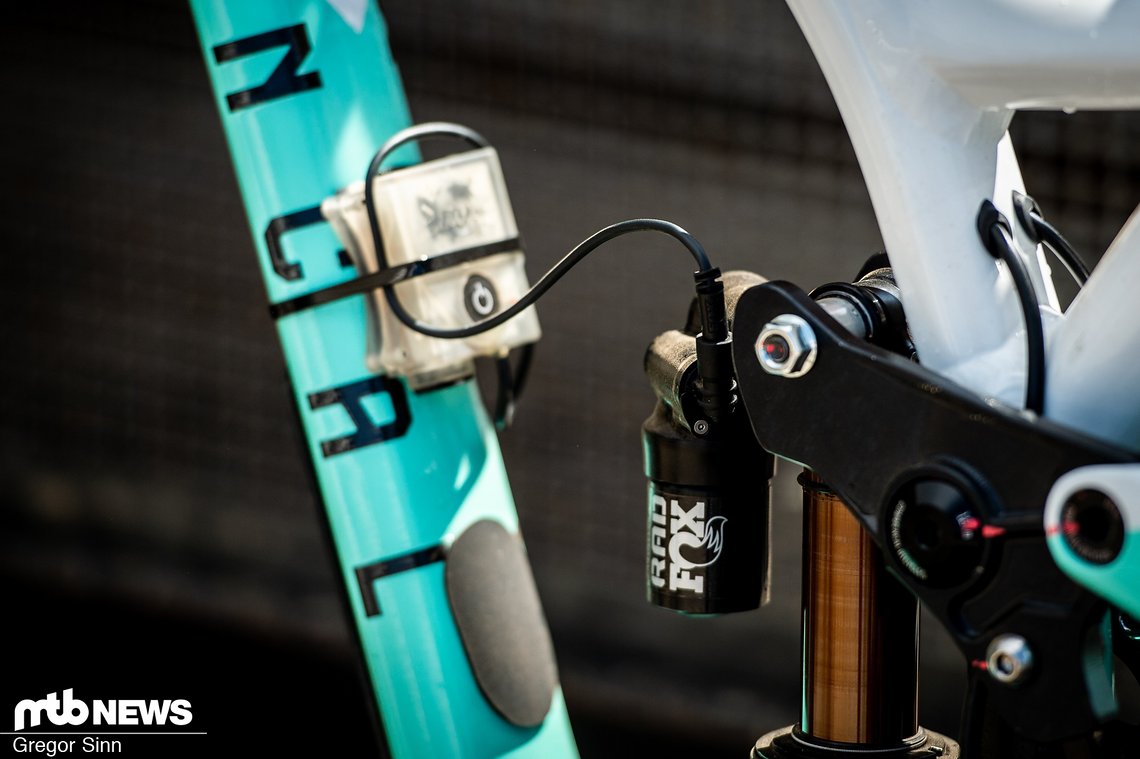

Auch Greg Minnaars Rad war mit dem Dämpfer ausgestattet.
Auch Greg Minnaars Rad war mit dem Dämpfer ausgestattet. - Es ist aktuell noch unklar, was die Funktion sein soll. Dass tatsächlich ein automatisches Live Valve-System für Downhill-Bikes getestet wird, scheint unwahrscheinlich.

# Unauffällig geht anders - an Myriam Nicoles Siegerbike war im Ziel deutlich das neue System erkennbar. Ein Kabel verbindet das Rebound-Ventil des Fox Float X2-Dämpfers mit einer Box am Unterrohr.
Auffällig an den beiden Bikes ist vor allem der Dämpfer, dessen Rebound-Einsteller über ein Kabel mit einer Box am Unterrohr verbunden ist. Am Lenker findet sich ein Bedienelement, das von einem Shimano-Motor entliehen zu sein scheint und kabelgebunden mit einer weiteren kleineren Einheit im Austausch steht. Ein Kabel zwischen Lenkereinheit und Box am Unterrohr hingegen ist weit und breit nicht zu finden. Es ist also wahrscheinlich, dass Fox aktuell mit einem Funk-basierten System arbeitet.
# Die Bedieneinheit am Lenker scheint von einem Shimano-Motor zu stammen - sie ist mit einer weiteren mysteriösen Box verkabelt, die wohl für die Funk-Verbindung sorgt.
Im Gegensatz zum regulären, komplett verkabelten Live Valve-Fahrwerk konnten wir an der Fox 40-Federgabel keinerlei elektronische Systeme entdecken. Der Fox X2-Dämpfer an beiden Rädern war mit dem RAD-Logo (Racing Applications Development) gekennzeichnet – der Entwicklungsabteilung der Amerikaner, gewissermaßen die Parallele zum RockShox Blackbox-Programm. Der unfertige Look sowie die von Shimano geliehene Bedienung sprechen ebenfalls für ein recht frühes Entwicklungsstadium. Dennoch scheint es nicht unwahrscheinlich, dass wir in Zukunft eine etwas Kabel-ärmere Live Valve-Version sehen werden, die wenn auch nicht im Downhill, so doch zumindest im Enduro-Segment verstärkt Anwendung finden könnte.
# Auch Greg Minnaars Rad war mit dem Dämpfer ausgestattet. - Es ist aktuell noch unklar, was die Funktion sein soll. Dass tatsächlich ein automatisches Live Valve-System für Downhill-Bikes getestet wird, scheint unwahrscheinlich.
Warum genau das System ausgerechnet in Lenzerheide eingesetzt wurde, ist hingegen Spekulation. Die Strecke ist nicht besonders tretlastig, außerdem scheint es unwahrscheinlich, dass Greg Minnaar oder Myriam Nicole auf ein automatisch regelndes Fahrwerk setzen würden. Eventuell haben sie es als elektronischen, manuell bedienbaren Lockout genutzt oder zumindest den Rebound in den frischen Sprung-Sektionen etwas verlangsamt. Die Bereitwilligkeit, mit der das System offen zur Schau gestellt wurde, spricht aber auch dafür, dass es nicht nur um einen Performance-Gewinn, sondern auch um Aufmerksamkeit ging.
