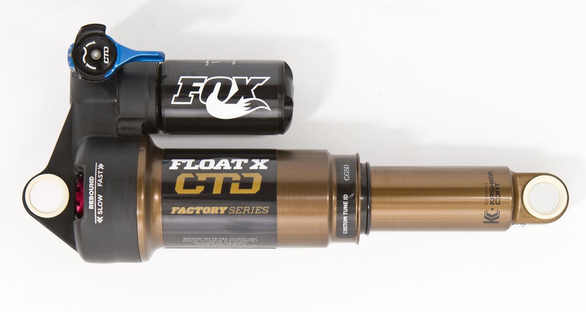

Fox Float X
Beim Float X handelt es sich um einen leichten Luftdämpfer mit Ausgleichsbehälter, ganz ähnlich zum Rock Shox Monarch+. Der Vorteil des Ausgleichsbehälter soll für AM- und Enduro-Fahrer aus dem vergrößerten Ölvolumen und der Doppelzylinder-Dämpfung resultieren. Mehr Öl kann mehr Wärme aufnehmen, wodurch die Dämpfungseigenschaften länger konstant bleiben. Der Doppelzylinder erlaubt es, die Ventile und Düsen freizügiger zu gestalten, das Durchflussverhalten wird verbessert. Auch hier lässt sich der Trail-Modus in drei Modi abstimmen, zusammen mit der offenen und geschlossenen Position soll ein weiter Bereich abgedeckt werden.
# Der neue Fox Float X
Diese Fotos im Fotoalbum anschauen
Fox Float X Daten
- CTD mit 3 Einstellungen
- Einstellbarer Trailmodus
- Einstellbare Zugstufe
- Reibungsarme Gleitlager in den Dämpferaugen
- Fernbedienungs-Option
- 365g (216mm)

Bisher war der Marzocchi Rocco Air ja der hässlichste Luftdämpfer, aber herzlichen Glückwunsch Fox, ihr habt es geschafft, das ganze noch zu toppen! :kotz:
Ich habe nix gegen die Kashima Beschichtung, an den Gabeln sieht sie ja auch gut aus. Aber was zum Teufel treibt die Fox-Entwickler/Designer immer wieder dazu, auch das Dämpfergehäuse so zu lackieren? Unglaublich hässlich. Von der Form mal ganz abgesehen.
Ich bin aber trotzdem auf die Performance gespannt, darauf kommt es ja letztenendes an!
Ich brauche 240/76. Vivid Air und CCDB haben jedoch keine Plattform...
Kauf dir doch einen Manitou Swinger Expert mit Lock Out. Den gibts doch in dieser Einbaulänge und ich glaube, es ist eines der wenigen Exemplare, die sowas haben UND was taugen
Die Einstellbare Lowspeed Druckstufe vom Vivid hat nicht so viele Klicks (ganz schnell auf max. gedreht) und ist außerdem ziemlich effektiv. Ok, das hängt auch etwas vom Rahmen ab. Ein Rahmen der grundsätzlich zum wippen neigt, wird auch mit einem super Dämpfer keinen Preis gewinnen.
JEPP, den Swinger Expert wollte ich dir auch empfehlen. Habe den selber im Remedy, im Scratch und Dämpfer mit gleicher Dämpfung in 241 im Voltage Fr. Du siehst, ich fahre aus Ãberzeugung Manitou. KOmmst v.allem mit dem Service so günstige weg, da kannst du nen RS mindestens 2 man für Warten lassen
AuÃerdem bekommst du den Dämpfer wesentlich günstiger. GAb ihn gerade bei CRC für 280, ist aber vorbei. Jetzt noch immer für 319 â¬
ABER du musst wissen, ob du nen HIgh oder Lowvolume brauchst. Bei Highvolume, kannst du bei zuviel Durchrauschen, durch umschimmen der midspeed comp und durch ÃL, das volumen udn Verhalten an den Hinterbau anpassen (lassen) kaufst du nen Dämpfer (egal welche Marke jetzt ^^) mit zu kleiner Luftkammer, kannst du dich auf den Kopf stellen ;-)
Wenn´s HIgh Vol. sein muss, musst du nen alten Evolver ISX 6 nehmen und ihn bei L Fignon warten lassen, dann kommst du inkl. Service und shimming auf deine Berdürfnisse auf maximal 200 ⬠für den kompletten individuellen Dämpfer. Der Evolver hat gegenüber dem Swinger zwar kein Lockout, aber er lässt sich in der LSC und MSC sogut auf dein Rad und Wunsch shimmen, dass du nen plüschen Dämpfer hast, der trotzdem schon mit leichtzugedrehter LSC völlig ruhig im Tritt bleibt.
Habe im Remedy den Swinger Expert auf High Vol umbauen müssen (daher meine Klugheit aus dem Fehler :-/ ) und musste dabei auf das Lockout verzichten. Der Dämpfer ist aber so schön getunt, dass ich jetzt auch keins mehr brauche. Kann nun von leichter Bewegung bis fast ZU einstellen. Jedenfalls wippen komplett unterdrücken, WENN ich will. Ich lasse ihn jedoch bei Geländeanstiegen immer so, dass er noch ein bisschen ackert, um den Grip berghoch zu nutzen. Denn mein Remedy hat eh nicht die Tendenz bergauf im FW zu versinken :-D
Nimm einen der beiden Dämpfer, du wirst es nicht bereuen. Ist also ein Dämpfer für Am-FR bzw. DH. Aber wenn du wirklich richtig lange DHS und nur DH fahren willst würde ich shcon eher den Swinger Pro empfehlen. Beides infolge
http://www.bike-components.de/products/info/p28564_Swinger-Expert-Daempfer-.html
Ruf bei bike components an und handel mit denen. Vllt gehen noch ein paar Euro ab.
oder hier die teurere für Dh ausgelegt Version mit doppelter Luftkammer.
Shimstack, Lockout, extern HSC, LSC, IFP Volume.
Der sollte wegen seiner speziellen Auslegung auf DH schon genug Volume Haben. ISt aber noch immer günstiger und leichter als CCDB und Vivid Air.
http://www.chainreactioncycles.com/Models.aspx?ModelID=70983
