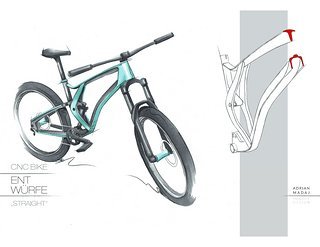

Die erste Skizze des F160
# Die erste Skizze des F160 - beim Design hat sich Bernd vom Fachmann Adrian Madaj unterstützen lassen. Insgesamt hat dieser drei verschiedene Designs entworfen.
