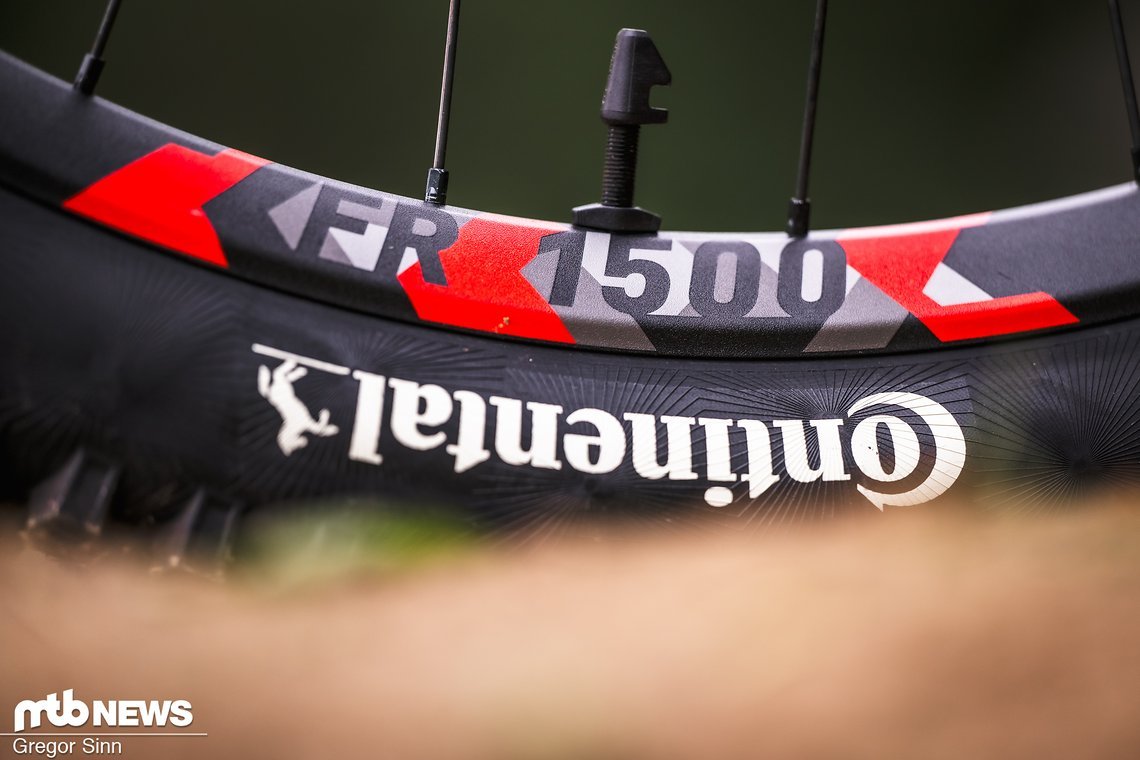

Bei den Laufrädern wurde nicht gespart – Ghost setzt am Poacha auf die DT Swiss FR1500-Downhill-Laufräder.
# Bei den Laufrädern wurde nicht gespart – Ghost setzt am Poacha auf die DT Swiss FR1500-Downhill-Laufräder.

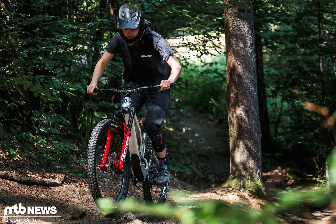

Auf dem Trail
Für den Test hat mir Ghost das Poacha Full Party in Größe M für einige Wochen im Sommer überlassen. Auch wenn ich einen Großteil des Zeitraums dem gedachten Einsatzzweck entsprechend im Bikepark verbracht habe, erfolgte mein erster Eindruck des Bikes direkt auf einer spaßigen Enduro-Tour auf ziemlich engen, naturbelassenen und steinigen Trails. Aber auch das gehört ja zum Freeride-Einsatz dazu.
So konnte ich direkt zu Anfang feststellen, dass im Freeride-Boliden Poacha auch einige unvermutete Uphill-Gene schlummern. Die Sitzposition fällt durch den sehr steilen Sitzwinkel aufrecht aus – meiner Meinung nach sogar etwas zu stark nach vorne gekippt. In flachen Transfers ist die Haltung schnell etwas unangenehm, und erst im Anstieg fühlt man sich so richtig zu Hause. Der TractionLink-Hinterbau scheint über einen recht hohen Anti-Squat zu verfügen: Man spürt beim Pedalieren, wie sich der Dämpfer unter dem Kettenzug verhärtet. Bei 180 mm-Federweg ist mit leichtem Wippen zu rechnen, dieses hält sich jedoch in Grenzen und man ist insgesamt ziemlich effizient unterwegs. Da das Rad im Wiegetritt spürbar einknickt, könnte man für sehr lange Asphalt-Anstiege den recht tief positionierten Dämpfer-Lockout verwenden – ich habe komplett darauf verzichtet.
Für ein Freeride-Bike hat das Poacha erstaunlich gute Toureneigenschaften. – Die Sitzposition ist sehr aufrecht und nach vorn geschoben, was in steilen Anstiegen angenehm ist.
# Für ein Freeride-Bike hat das Poacha erstaunlich gute Toureneigenschaften. – Die Sitzposition ist sehr aufrecht und nach vorn geschoben, was in steilen Anstiegen angenehm ist.
In der Abfahrt habe ich mich an Bord des Ghost Poachas sehr schnell wohlgefühlt. Der hohe Stack ist zwar löblich, an meinem Testbike war die Front durch einen sehr kurz abgeschnittenen Gabelschaft allerdings einen Tick zu tief. Bereits im hohen Flipchip-Setting steht man sehr tief und somit sicher im Rad, was in schnellen Passagen angenehm ist. Der Dämpfer spricht mit etwas unter 30 % Sag sehr sensibel an und bietet früh den versprochenen Gegenhalt. Ich habe zwar viel Erfahrung mit dem verbauten RockShox-Fahrwerk, war aber trotzdem überrascht, wie schnell und einfach ich ein passendes Setup gefunden habe.
Vor allem im flachen Flipchip-Setting steht man sehr tief und sicher im Bike – bis auf die etwas flache Front musste ich mich kaum eingewöhnen.
# Vor allem im flachen Flipchip-Setting steht man sehr tief und sicher im Bike – bis auf die etwas flache Front musste ich mich kaum eingewöhnen.
Im Bikepark-Einsatz habe ich mich mit dem Ghost Poacha am wohlsten gefühlt. Das Bike liegt vor allem im flachen Setting einerseits gut auf – sogar bei einem Wechsel zwischen Poacha und Specialized Demo in Maribor war ich überrascht, wie laufruhig sich das Ghost anfühlt – geht aber willig um Anliegerkurven. Wer gerne „braapen“ möchte, kommt mit dem Poacha trotz recht langer Kettenstreben voll auf seine Kosten. Bei Absprüngen geht das Poacha poppig und balanciert in die Luft und schluckt auch die Landung ganz locker weg. Mit einem aktiven Fahrstil lässt sich hier richtig viel aus der Strecke rausholen.
Der Hinterbau spricht sehr sensibel an, bietet jedoch auch genug Gegenhalt, um das Rad in die Luft zu bewegen. – Auf klassischen Bikepark-Strecken bietet das Poacha einen sehr gelungenen Mix aus Sicherheit und Wendigkeit.
# Der Hinterbau spricht sehr sensibel an, bietet jedoch auch genug Gegenhalt, um das Rad in die Luft zu bewegen. – Auf klassischen Bikepark-Strecken bietet das Poacha einen sehr gelungenen Mix aus Sicherheit und Wendigkeit.
Auch im Enduro-Einsatz auf ausgeballerten Naturtrails ist der Freerider überraschend heimisch. Hier fällt allerdings der sehr steife Rahmen auf: Was im Bikepark für sehr schnell umgesetzte Impulse sorgt, geht nun stark zulasten von Komfort und Grip. Das macht sich in Offcamber-Passagen und beim harten Anbremsen bemerkbar. Ist man weniger delikat unterwegs, sondern kann aktiv pushen, belohnt das Bike jedoch, indem es alle Impulse sehr direkt und schnell umsetzt. Mit etwas weniger Federweg und einem weicheren Rahmen hätte Ghost kein schlechtes Rezept für ein neues Enduro-Racebike! Im tiefen Flipchip-Setting muss man zudem beim Pedalieren aufpassen – hier bleibt man schnell mal am Boden hängen.
So macht man das doch als Freerider, oder? – Tatsächlich schlummern auch einige Enduro-Gene im Poacha. Mit etwas weniger Federweg und einem nachgiebigeren Rahmen wäre es sicherlich ein sehr fähiges Enduro-Racebike.
# So macht man das doch als Freerider, oder? – Tatsächlich schlummern auch einige Enduro-Gene im Poacha. Mit etwas weniger Federweg und einem nachgiebigeren Rahmen wäre es sicherlich ein sehr fähiges Enduro-Racebike.
Das Poacha hat sich als erstaunlich fähiger Allrounder im langhubigen Segment herausgestellt. – Im Bikepark kann es fast mit DH-Bikes mithalten, gleichzeitig ist es selbst auf den Hometrails noch recht spaßig.
# Das Poacha hat sich als erstaunlich fähiger Allrounder im langhubigen Segment herausgestellt. – Im Bikepark kann es fast mit DH-Bikes mithalten, gleichzeitig ist es selbst auf den Hometrails noch recht spaßig.

  • Defekte DT Swiss FR1500-Felge Leider war ein Stein auf der Enduro-Strecke in Szczyrk, Polen, zu viel für die Hinterrad-Felge. Bemerkenswert war dabei erneut das Schadensbild: Die Felge wurde eingedrückt, hat sich dadurch nach außen gebeult und war nicht mehr fahrbar. Zum Glück konnte DT Swiss die Felge sehr schnell tauschen.
Leider haben die DT Swiss FR1500-Downhill-Laufräder einem losen Stein nicht standgehalten. – Da das Felgenbett eingeknickt ist, ließ sich die Felge auch nicht reparieren, wurde aber schnell getauscht.
# Leider haben die DT Swiss FR1500-Downhill-Laufräder einem losen Stein nicht standgehalten. – Da das Felgenbett eingeknickt ist, ließ sich die Felge auch nicht reparieren, wurde aber schnell getauscht.
