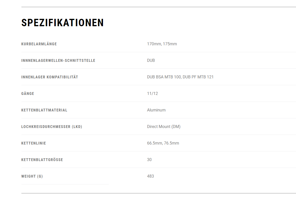

    Ich suche eine SRAM XX1 - X01 165 Kurbel, die Lager scheinen voll zu sein, aber warum gibt es die nirgends zu kaufen? 🤔
    davon abgesehen, dass das nichts mit dem Thema zu tun hat: da wirst lange suchen können weil die gar nicht im X01 im Sortiment ist smilie GIbts nur als XX1.
