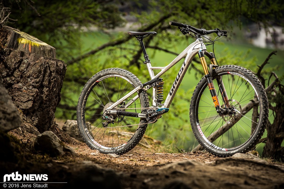

Ghosts neues, kurzhubiges 29er zum Bolzen
Laut Ghost musste eine Lösung her – und die war nach der Aussage von Maxi Dickerhoff sehr naheliegend: Ein Stahlfederdämpfer sollte es sein.
Ghost betrachtet sein neues 29er Modell mit 140 mm Federweg am Heck als ein Rad für die harte Gangart. In diesem Federwegsbereich werden aktuell von den allen großen Herstellern Luftdämpfer verbaut. Ausgleichsbehälter sind ebenfalls eher noch die Ausnahme. Die Schwierigkeiten, welche bei diesen Dämpfern bei langen und heftigen Abfahrten auftreten, wurden oben im Text bereits beschrieben. Laut Ghost musste eine Lösung her, und die war nach der Aussage von Maxi Dickerhoff sehr naheliegend: Ein Stahlfederdämpfer sollte es sein.
Auf der 2015er Eurobike zeigte CaneCreek genau solch einen Dämpfer: Den DB-Inline Coil. Klein genug, um nicht zu sehr ins Gewicht zu fallen und dennoch mit allem ausgestattet, was sich ein Fahrwerks-Enthusiast an Verstellmöglichkeiten wünschen würde. So wurde es auch mit dem Dämpfer-Zulieferer CaneCreek kommuniziert und Ghost wird nun der erste Bikehersteller sein, der diesen Dämpfer mit in seine Ausstattungen mit aufnimmt. Alle Daten zum Dämpfer und einen Testeindruck findet ihr hier.

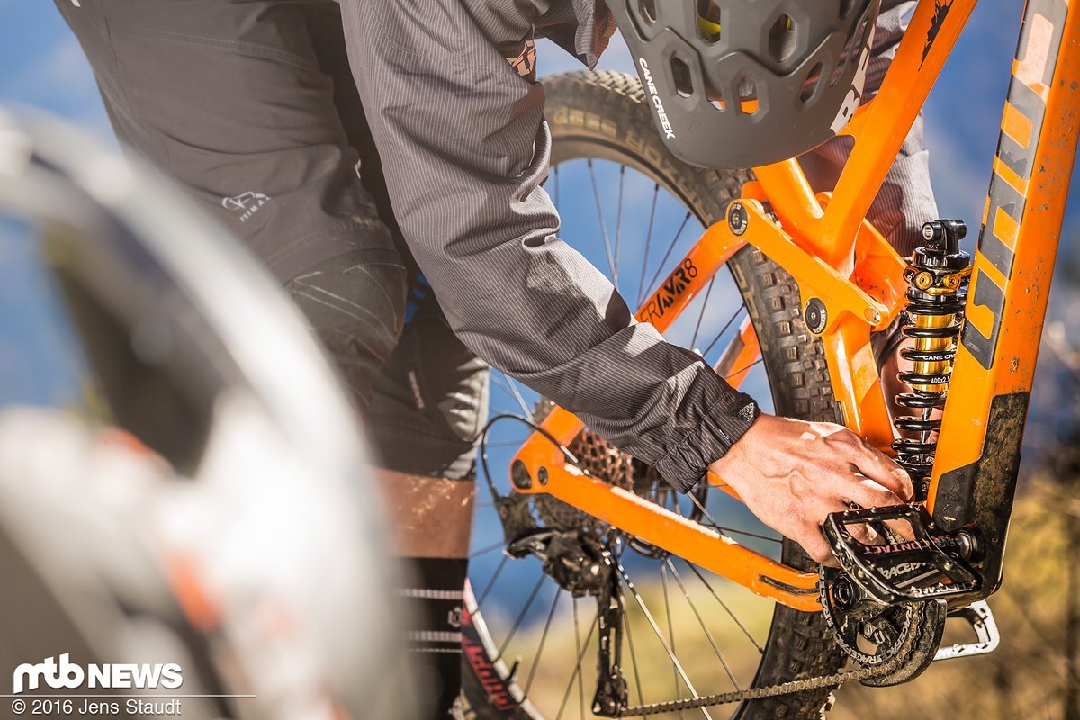

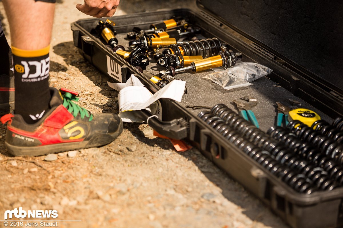

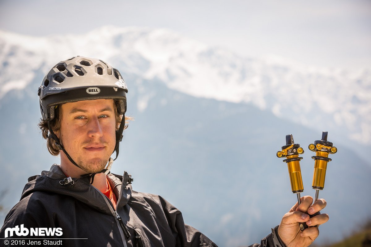

Brandon von CaneCreek hatte nicht nur zahlreiche DBinline Coil in seinem Gepäck, sondern auch jede Menge Dämpferfedern in unterschiedlichen Härten. Zwischenzeitlich ist man sich dieser Notwendigkeit bei den zahllosen Luftfahrwerken bis hoch zum Downhill kaum mehr bewusst. Am Abend zuvor wurde für jeden Fahrer der Sag gemessen und Federn entsprechend getauscht.
Ablauf beim Testfahren
Ein solches Setup-Camp bietet nicht nur die Möglichkeit, Empfehlungen für Zug- und Druckstufe zu geben, sondern auch verschiedene Grundcharakteristiken mit unterschiedlichen Öldichten oder Layouts von Shimstacks zu probieren. Nicht alles funktioniert oder bringt die gewünschten Ergebnisse, aber genau aus diesem Grund holt man sich diese Erfahrungswerte in den Prozess vor einem Bikelaunch, um möglichst breit gesteckt Erfahrungen sammeln zu können.
Blindtest
Im konkreten Fall der Testwoche mit CaneCreek wussten die Testfahrer selbst nicht, auf welchen Einstellungen sie unterwegs waren. Diese wurden von Brandon ausgeführt, geändert und feinsäuberlich dokumentiert.
Um möglichst vergleichbare Werte zu bekommen, wurde das Grundsetup auf dem Tschilli-Trail ausgeführt. Das Bike soll in der Serie besonders in der Abfahrt brillieren, also wurde hier der erste Schwerpunkt gesetzt. Alle Tester begaben sich auf die Abfahrt und wurden am ersten Querweg wieder eingesammelt. Im Shuttle und am Traileinstieg diskutierte jeder seine Erfahrungen mit Brandon von CaneCreek. Bei diesen Gesprächen war es wichtig, die Fahreigenschaften und das Verhalten des Rades zu beschreiben und nicht die Wünsche nach mehr oder weniger Zugstufe.
Wurden Schläge durchgereicht? Gab es harte Durchschläge? Wie war der Pedalkontakt? Die Fragen sind zahlreich um auszuschließen, dass der Tester falsche Mutmaßungen anstellt. Denn beispielsweise kann oft der Wunsch nach mehr LowSpeed-Druckstufe auch ein Indiz für eine zu weiche Feder sein oder ein zu harscher Dämpfer für eine zu langsame Zugstufe.
Brandon nickte oft nur, machte Notizen und widmete sich dann dem jeweiligen Dämpfer des jeweiligen Testfahrers. Danach ging es erneut auf den Trail und der Prozess begann von vorne. Nach dem Grundsetup auf dem ruppigen Tschilli-Trail nahm man weitere Trails unter die Stollen, um die Einstellungen zu verfeinern. Hier spielten dann folgende Fragen eine Rolle: Wie verhält sich der Dämpfer auf flowigeren Passagen? Wie bei Sprüngen oder Lastwechseln in Kurven? Wie beim Uphill in technischem Gelände?
