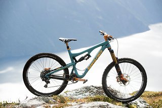

Arbeitsgerät: Santa Cruz Bronson CC
Hi Jamie! Wir stehen hier vor deinem Santa Cruz Bronson CC. Warum bist du vom Nomad auf das Bronson umgestiegen? Wieso nutzt du nicht das Hightower mit 29″ Laufrädern?
Ich liebe mein Nomad, aber für die Trans Cascadia wollte ich ein Rad fahren, dass etwas mehr in Richtung XC geht. Wenn ich bei dem Event nochmal an den Start gehe, würde ich mich vielleicht sogar für etwas noch leichteres Bike, wie zum Beispiel das 5010, entscheiden. Das Hightower steht definitiv auf meiner Liste für diesen Sommer in Neuseeland. Ich freue mich schon darauf, die größeren Laufräder zum ersten Mal richtig zu testen. Jetzt wo ich mich mehr auf die Abenteuer-Trips konzentriere, habe ich auch die Freiheit, verschiedene Bikes auszuprobieren – darauf freue ich mich schon riesig.
Passt du das Setup deiner Federelemente stark ans Gelände an oder bist du die meiste Zeit mit dem gleichen Setup unterwegs?
Ich fahre für die meisten Strecken das gleiche Setup. Für Events in nicht ganz so steilem Gelände aber mit langen und harten Abfahrten, wie zum Beispiel die Trans Provence, wähle ich ein etwas weicheres Setup an der Gabel.
Was sind für dich die wichtigsten Teile am Rad für Mehrtagesevents?
Alles, wirklich alles muss zuverlässig funktionieren. Ganz oben auf meiner Liste stehen aber definitiv gute (Downhill-)Bremsen, Laufräder und Reifen.
Welche Reifen wählst du für die Mehrtagesevents? Was ist für dich der perfekte Kompromiss aus Gewicht und Pannenschutz?
Ich habe über die Jahre schon viele gute Reifen verwendet, aber bei solchen Events setze ich schon immer auf Reifen mit Dual Ply Karkasse. Das Mehrgewicht nehme ich gerne in Kauf, wenn die Performance und Zuverlässigkeit stimmt. Die Michelin-Reifen, die ich aktuell nutze, konnten mich bisher überzeugen – Michelin Enduro Rear & Rock’r 2. Man kann sich an den anstrengenden, langen Tagen der Mehrtagesevents einfach keine Schäden an Reifen oder Laufrad leisten.
Nutzt du irgendwelche speziellen Parts oder klebst du Ersatzteile an den Rahmen?
Ich klebe ein Kettenschloss an die Bremsleitung nahe des Lenkers. Bei Rennen klebe ich außerdem einen Schlauch ins Rahmendreieck – an der Front zwischen Ober- und Unterrohr.
Was hast du an den Mehrtagesevents im Rucksack?
Ein Stück Käse, getrocknete Rohwurst, einige Nüsse und viel Wasser. Ich verzichte auf zuckerhaltige Dinge wie Gels – iss richtig und du hast den ganzen Tag genug Energie, um Rennen zu fahren. Dazu packe ich eine leichte Regenjacke, ein Thermo-Unterhemd und Sonnencreme ein. Außerdem habe ich immer einen Reifendruckprüfer, etwas Kettenöl, Kabelbinder, Bremsbeläge und einen Schaltzug dabei. In den Taschen des Bauchgurtes bringe ich zusätzlich noch einen Reifenheber, ein Schaltauge, zwei CO2-Kartuschen samt Adapter und ein Set Reifenflicken unter. Ich nutze die Flicken, die für Autoreifen verkauft werden, weil sie größer sind. Ich kann mit Mühe immer einen großen Flicken für ein kleines Loch nutzen oder den Flicken zurechtschneiden – wenn der Flicken zu klein ist, habe ich keine Möglichkeit, das zu ändern.
Ausstattung
Rahmen: Santa Cruz Bronson CC 2017
Rahmenfarbe: Slate Blue / Orange
Rahmengröße: Large

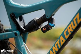

Federgabel: Fox Float 36 Boost Factory
Dämpfer: Fox Float X2 Factory
Sattelstütze: Fox Transfer 150 mm
Bremsen: Hope Tech 3 V4
Bremsscheiben: Hope F203 & R180

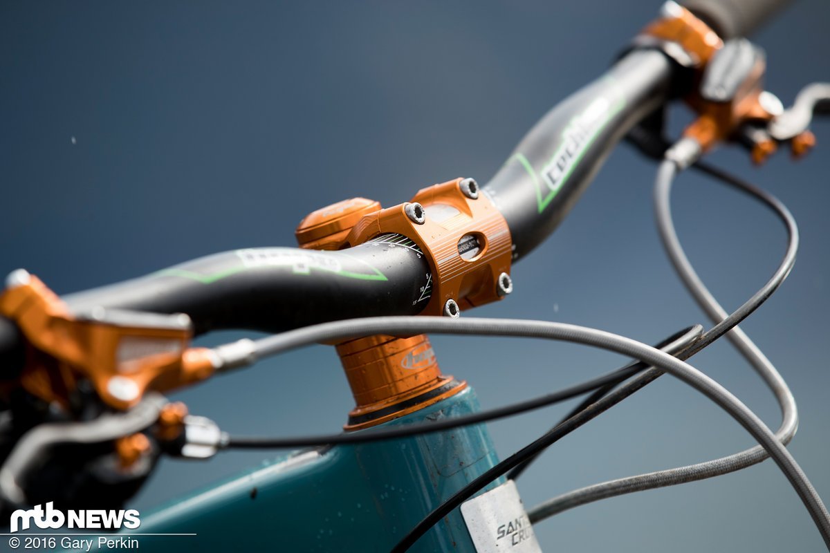

Vorbau: Hope 35 mm

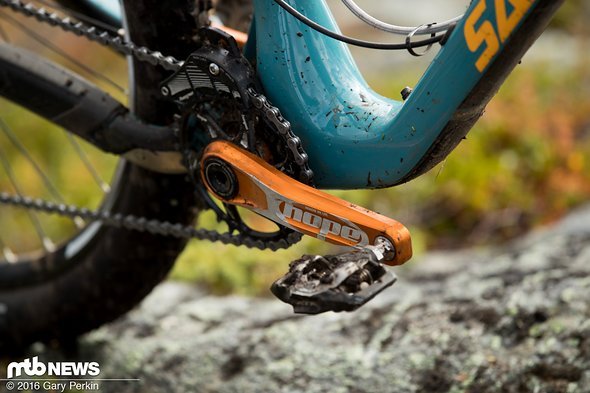

Kurbel: Hope 165 mm
Lenker: Hope Techbar Aluminium, 770 mm
Naben: Hope Pro 4 Boost
Felgen: Hope Enduro
Griffe: Hope SL

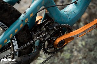

Kettenblatt: Hope 32T Direct Mount
Kette: Taya GST, eco friendly coted

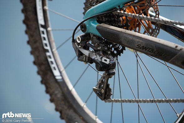

Schaltgruppe: Sram X01
Kettenführung: Hope
Pedale: Shimano XTR Trail
Reifen: Michelin Enduro Rear & Rock’r 2
