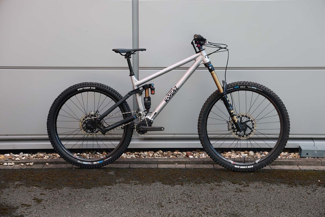

Groß war die Freude von Getriebe-Liebhabern als Kavenz im Mai letzten Jahres eine Variante des beliebten VHP Highpivot-Bikes mit ebendiesem Antriebs-Konzept vorstellte. Jetzt etwas über ein Jahr später hat die nächste Evolutionsstufe die Marktreife erreicht. Das neue Kavenz VHP G2 kommt mit einigen Updates daher.

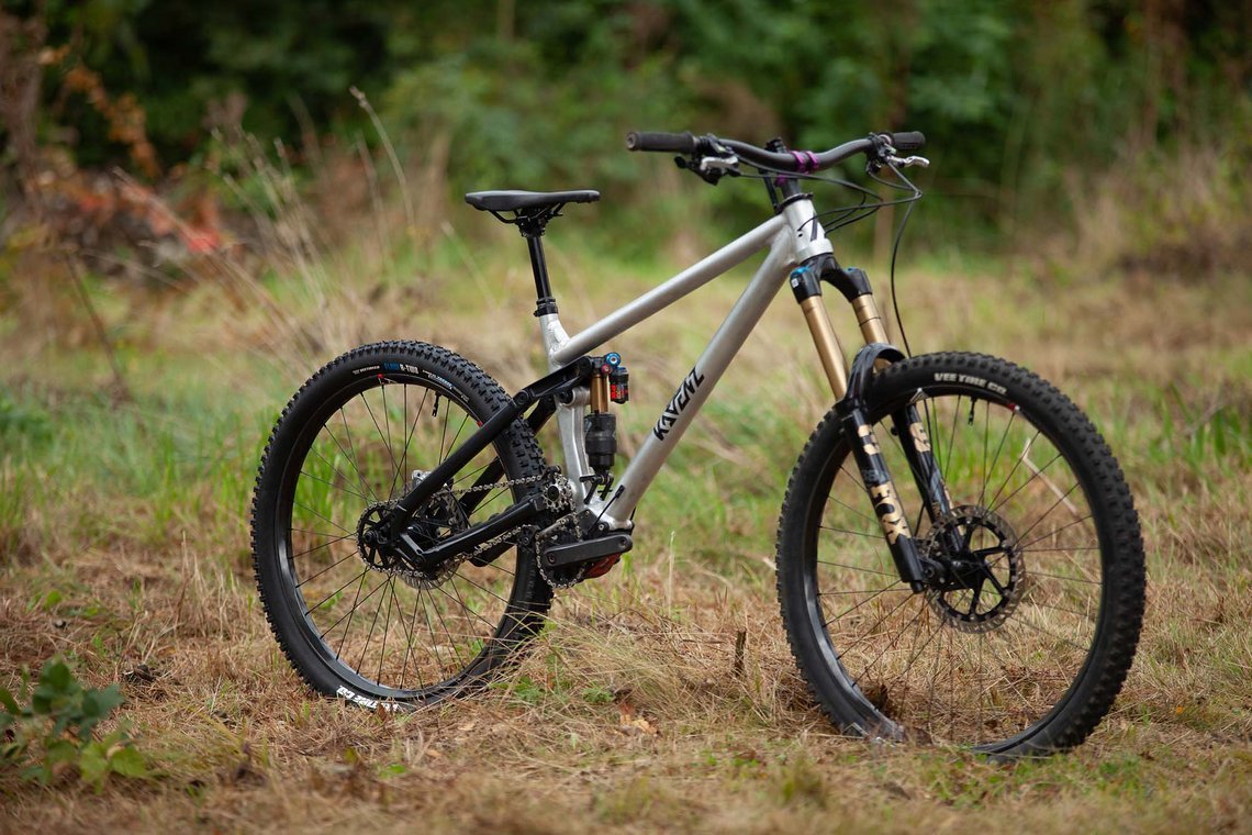

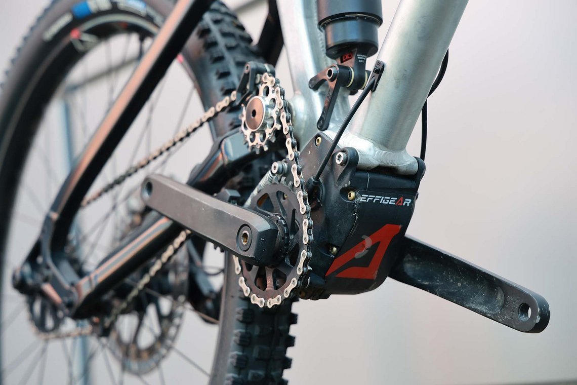

Genau wie der Vorgänger ist das Bike unfassbar universell aufbaubar. Dank austauschbarer Dämpferaufnahmen und Dämpfer kann das Bike mit einer enormen Federwegsspanne von 180 mm bis 120 mm aufgebaut werden. Dementsprechend weit ist auch der Einsatzbereich gefächert. Von Down Country bis Freeride ist alles möglich. Doch nicht nur hier, sondern auch beim Antrieb hat man die Qual der Wahl. Das Kavenz VHP G2 kann je nach Vorliebe mit den Getrieben der Pinion P-, C- und T-Line oder dem Effigear Mimic gefahren werden.

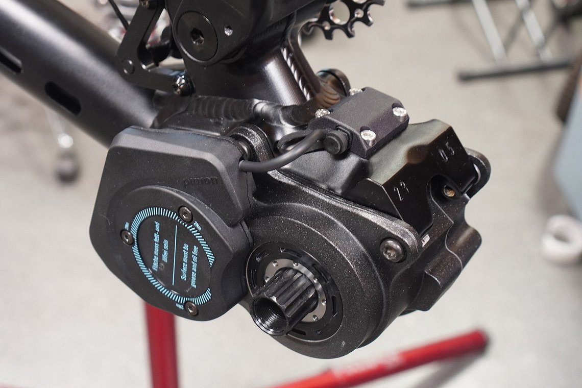

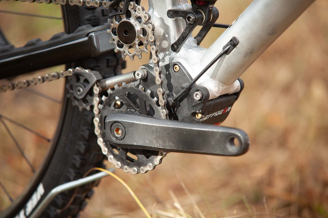

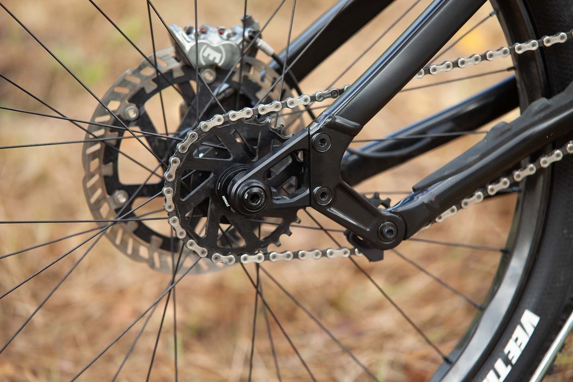

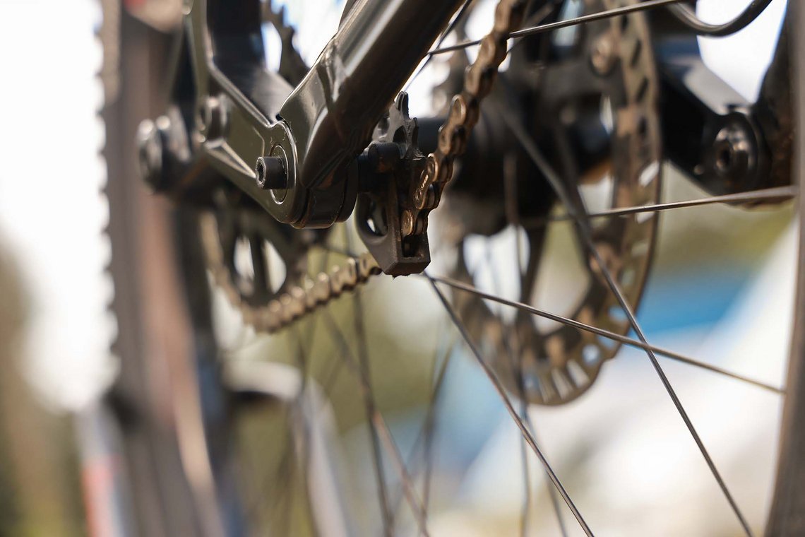

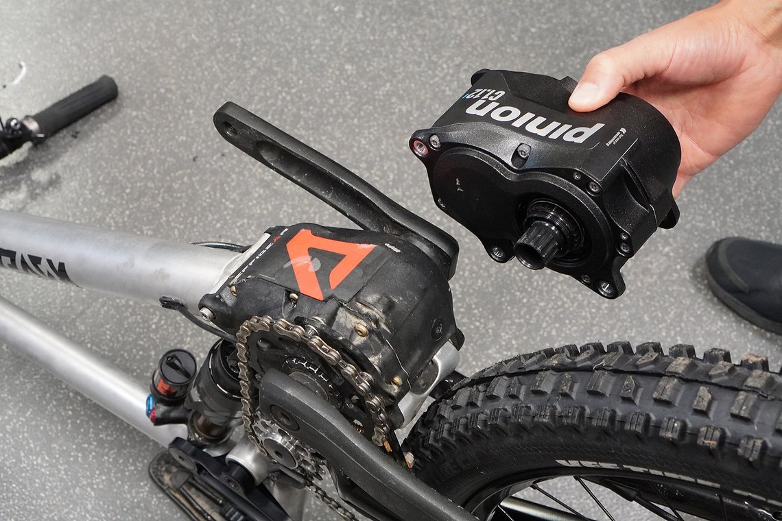

Neu beim G2 ist, dass das Highpivot-Bike künftig auch mit dem elektronischen Pinion-Smartshift-Getriebe gefahren werden kann. Kavenz verzichtet allerdings auf den Geschwindigkeitssensor von Pinion. Ebenfalls neu sind die austauschbaren Ausfallenden. Dadurch kann man den Radstand anpassen und sein Bike noch mehr an die eigenen Vorlieben anpassen. Last but not least hat Kavenz dem VHP G2 einen neuen Kettenspanner verpasst. Dieser soll nicht nur die Performance, sondern auch die Langlebigkeit auf ein neues Level heben.

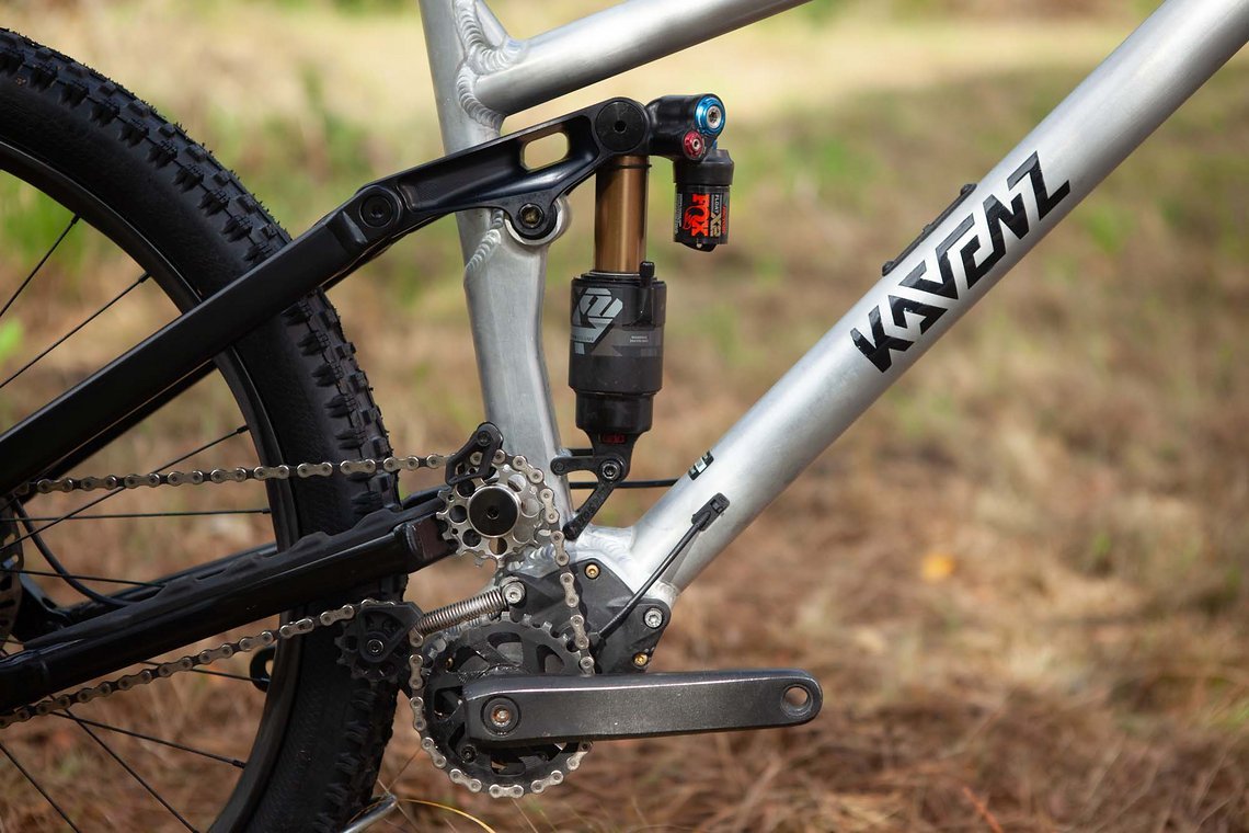

Natürlich bleibt Kavenz dem sogenannten Virtual High Pivot Hinterbau treu. Hier wird ein klassischer Viergelenker-Hinterbau mit einem hohen Drehpunkt kombiniert. Dieses Konzept soll mit einer herausragenden Kontrolle und Traktion bestechen. Unseren Testeindruck zum VHP-Hinterbau findet ihr im Kavenz VHP 16 Test.

» Alle Kommentare im ForumMeines ist bei selben Teilen 1,2x kg schwerer geworden, nicht das da bei mir was schief gelaufen ist😇
Ich hab halt Fox DHX2 und Fox 38 Smashpot gegen X-Fusion Nude / Ext Era getauscht. Das gleicht das Getriebe schon aus.. und der LRS mit WTB ist bestimmt auch was leichter als mein anderer mit den Contis.

Sind aber beides Dinge die man...joa nicht braucht..beim entspannten fahren ist Automatik aber mal lustig. Der Speed Sensor ist aber relativ günstig wenn man den nachrüsten will
