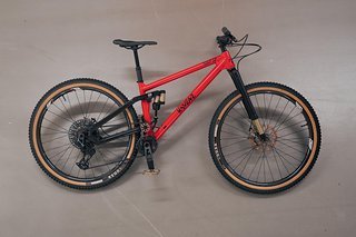

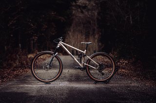

Kavenz VHP12 29
# Kavenz VHP12 29 – in der neusten Ausbaustufe wird die V7-Rahmenplattform auf Down-Country getrimmt. 120 mm am Heck werden vom High-Pivot-Hinterbau gezähmt. Zu haben ist es wie jedes Rahmenset auf V7-Basis für 2.795 € (UVP).

Auch die neuen Modelle setzen auf die Kavenz V7 Rahmenplattform (Neue Kavenz V7 Rahmenplattform) und bieten damit maximale Modularität. Mit der neuen VHP12 29 Iteration ist der Rahmen mit 120 mm Federweg am Heck ausgestattet und soll mit 130 mm bis 140 mm an der Front gefahren werden. Bei der Laufradgröße wird dabei auf 29″ gesetzt. Bei einem selbst aufgebauten Komplettbike möchte Kavenz übrigens auf fahrfertige 13,5 kg gekommen sein – kein Leichtgewicht für Down-Country, aber angesichts einer Rahmenplattform, die auch auf Downhill getrimmt werden kann, schon beachtlich.
Geht auch in leicht
# Geht auch in leicht – Giacomo hat das VHP12 auf fahrfertige 13,5 kg getrimmt.

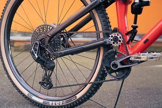

Die Kettensteben lassen sich über die Drop-Outs anpassen.
# Die Kettensteben lassen sich über die Drop-Outs anpassen.
