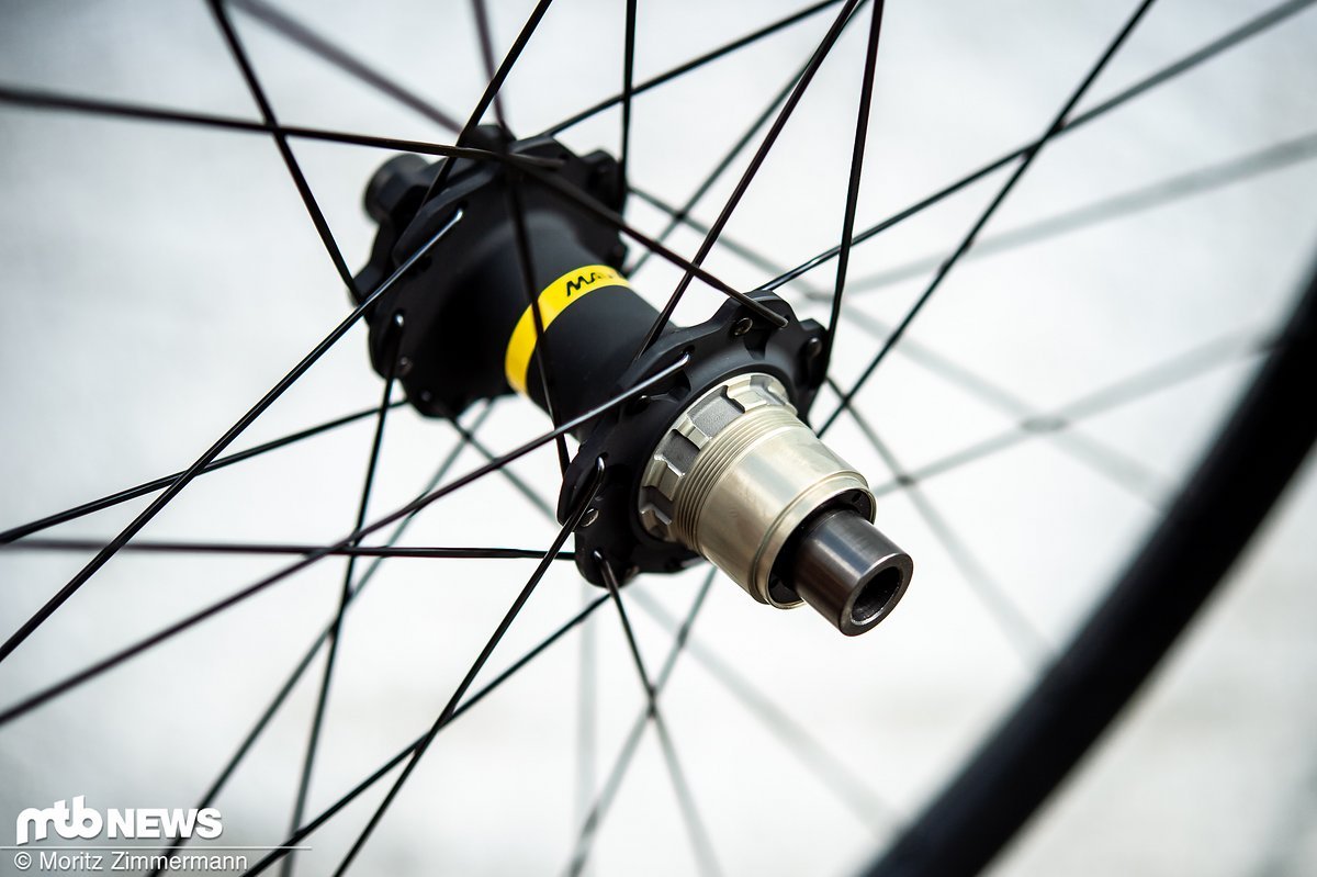

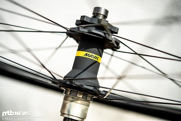

Bei der Nabe kommt unter anderem der Instant Drive 360-Freilauf zum Einsatz. Dieser soll dank geringem Einrastwinkel für eine gute Beschleunigung sorgen.

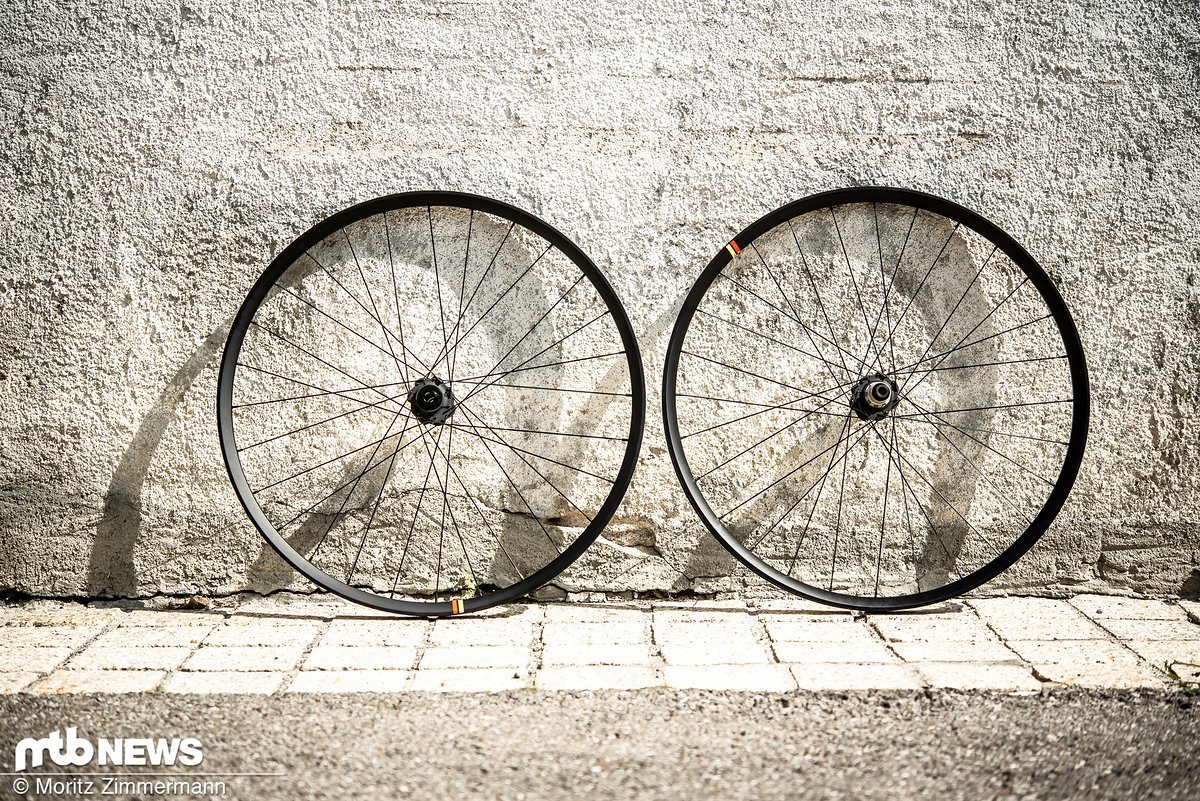

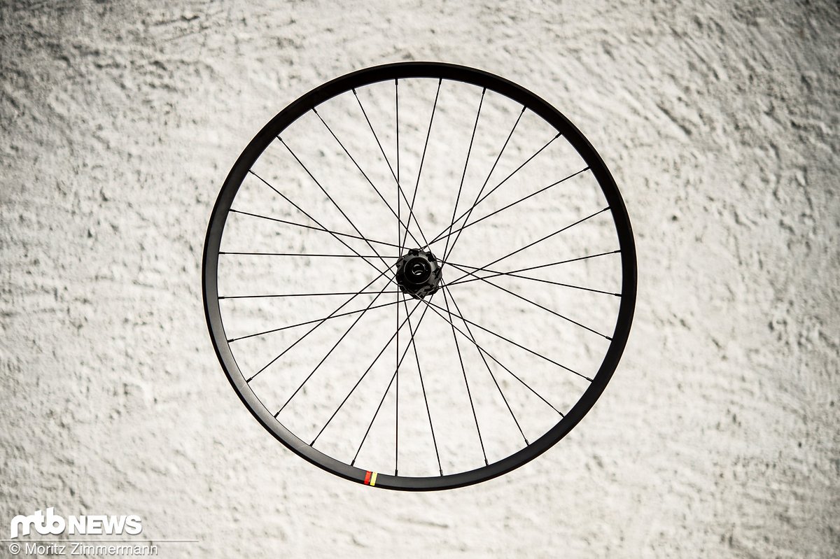

Mavic setzt am Deemax DH-Laufradsatz auf 28 mm breite Aluminium-Felgen. Die neue Felge soll deutlich haltbarer als der Vorgänger sein.
Mavic DeemaxDH 2020 Übersicht

28 mm Innenbreite messen die Felgen.

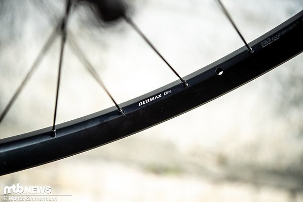

Die neue Felge ist dreieckiger als der Vorgänger und das Felgenhorn ist verstärkt.
Mavic DeemaxDH 2020 Felge

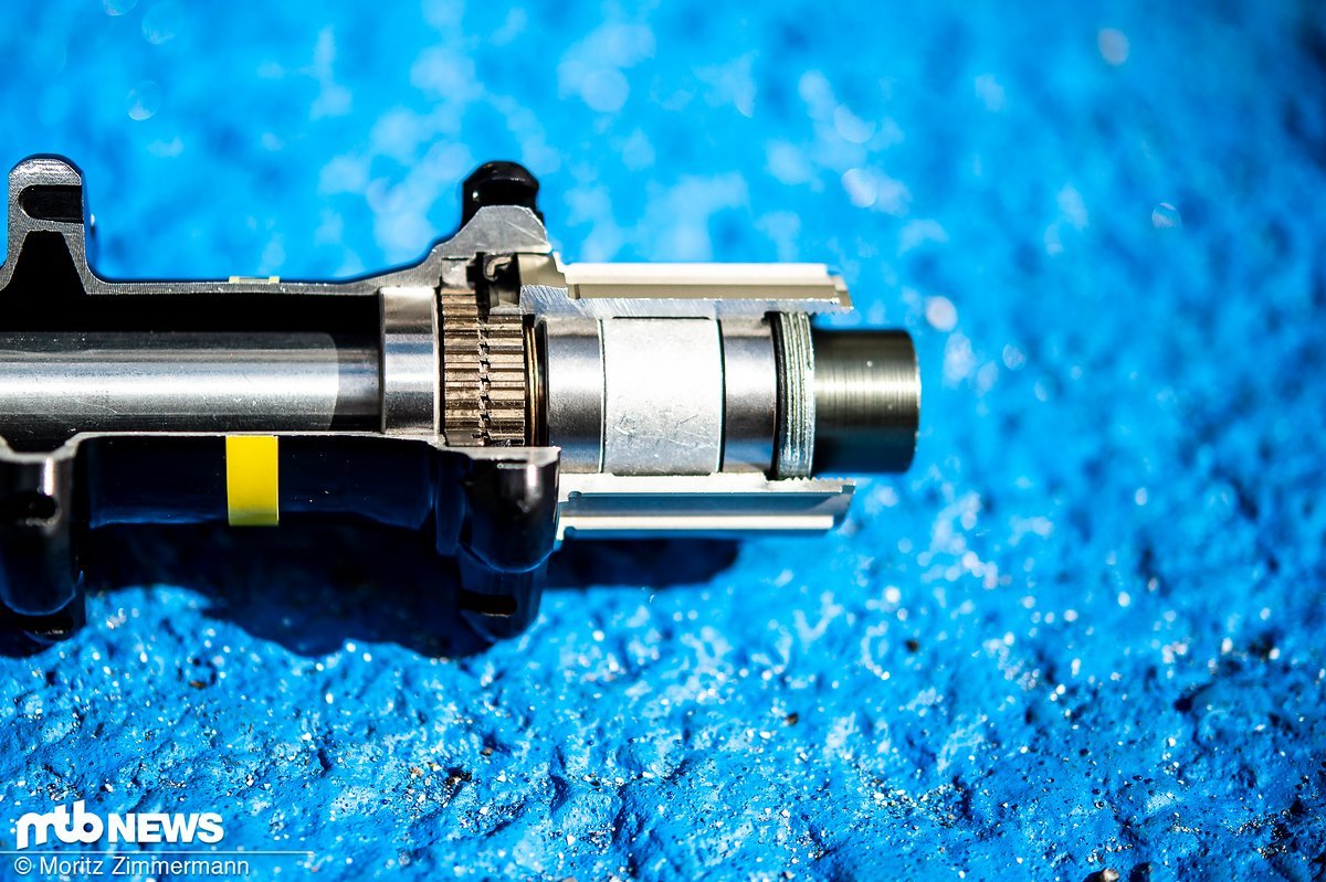

Das Innenleben der Hinterradnabe ist komplett neu
Das Innenleben der Hinterradnabe ist komplett neu - der Einrastwinkel liegt bei 9°, die Achse hat einen größeren Durchmesser und ist dadurch steifer. Außerdem soll die Nabe sehr einfach zu servicen sein.

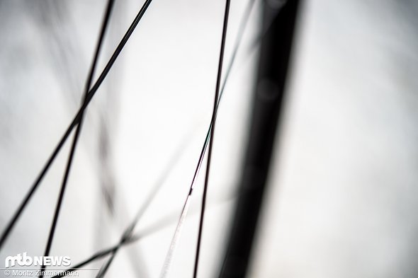

Die Messerspeichen, die Mavic einsetzt, sind 3-fach gekreuzt.  Proprietäre Speichen gehören der Vergangenheit an.

Mit dem komplett überarbeiteten Deemax DH schickt Mavic einen neuen Downhill-Laufradsatz ins Rennen, der sich auch für den harten Enduro Race-Einsatz eignen soll. Die Anforderungen an die neue Deemax-Generation waren schon früh klar: Stabiler, simpler und wartungsfreundlicher sollten sie sein als die bisherige Variante – und darüber hinaus mit einem Preis von 800 € für den kompletten Satz auch relativ preisgünstig. Herausgekommen ist ein Laufradsatz, bei dem die Naben einen geringen Einrastwinkel und selbstjustierende Lager besitzen, alle J-Bend-Speichen vorne und hinten dieselbe Länge haben und die speziell verstärkten Aluminium-Felgen dank einer Innenbreite von 28 mm sehr haltbar sein sollen. Erhältlich ist der neue Mavic Deemax DH-Laufradsatz in praktisch allen 27,5″- und 29″-Konfigurationen ab sofort zu einem Preis von glatten 800 €.
  • Aluminium-Laufradsatz für den Enduro- und Downhill-Einsatz
  • komplett überarbeitet für 2020
  • Laufradgröße 27,5″ / 29″
  • Felgeninnenbreite 28 mm
  • Naben Mavic-Naben mit Instant Drive 360-Freilauf, 9° Einrastwinkel, selbstjustierende Lager
  • Speichen J-Bend, Aero-Profil, 3-fach gekreuzt, Stahl
  • Speichenanzahl 28
  • Einbaubreite vorne Boost / 20 x 110 mm
  • Einbaubreite hinten 12 x 142 mm / 12 x 148 mm / 12 x 157 mm
  • Freilauf SRAM XD / Shimano Micro Spline / 7-Speed
  • Gewicht 1.990 g (27,5″) / 2.090 g (29″)
  • Preis 800 € (Satz) / 360 € (Vorderrad) / 440 € (Hinterrad, alles UVP)
  • Verfügbarkeit ab sofort
  • www.mavic.com

Felgen: 28 mm und speziell verstärkt
Ein wichtiges Augenmerk bei der Entwicklung des neuen Deemax DH-Laufradsatzes war laut Mavic eine verbesserte Haltbarkeit der Felgen. In den vergangenen Jahren haben die Franzosen deshalb viel im Downhill World Cup getestet – unter anderem mit dem Canyon Factory Downhill-Team und aktuell mit dem erfolgreichen MS Mondraker-Team. Die neue Felge hat im Vergleich zum Vorgänger eine dickere Seitenwand zur Erhöhung der Stabilität. Außerdem wurde das Felgenhorn verstärkt, um Durchschläge der Reifen zu minimieren. Zusätzlich hat die Felge nun eine dreieckigere Form. Das soll laut Mavic ebenfalls zu einer verbesserten Haltbarkeit beitragen. Vorne und hinten kommt dieselbe Felge zum Einsatz. Diese ist natürlich Tubeless-fähig und hat eine Innenbreite von 28 mm. Laut den World Cup-Mechanikern, von denen sich Mavic in den vergangenen Jahren Feedback eingeholt hat, soll eine gute Downhill-Felge mindestens sechs Abfahrten auf den härtesten Strecken der Welt schadlos überstehen. Mavic ist sich sicher, dieses Ziel deutlich übertroffen zu haben.
# 28 mm Innenbreite messen die Felgen.
# Die neue Felge ist dreieckiger als der Vorgänger und das Felgenhorn ist verstärkt.
# Mavic DeemaxDH 2020 Felge
Naben: Geringer Einrastwinkel und spezielle 7 Speed-Version
Auch die Naben des neuen Mavic Deemax DH-Laufradsatzes sind komplett überarbeitet worden. Mavic verbaut eine Hinterradnabe mit dem Instant Drive 360-System, das laut Hersteller sehr zuverlässig ist und einen geringen Einrastwinkel von lediglich 9° besitzt. Die 17 mm-Achse spart 40 Gramm Gewicht gegenüber dem Vorgänger und soll gleichzeitig die Steifigkeit erhöhen. Die Lager der Naben werden über eine Federscheibe automatisch vorgespannt. Ein integrierter Gummi-Dämpfer soll außerdem dafür sorgen, dass die Hinterradnabe ein angenehm leises Geräusch von sich gibt. Die Naben lassen sich zudem per Hand nahezu vollständig zerlegen und sind Mavic zufolge sehr einfach zu warten. Große Lager sollen eine gute Haltbarkeit garantieren.
# Das Innenleben der Hinterradnabe ist komplett neu - der Einrastwinkel liegt bei 9°, die Achse hat einen größeren Durchmesser und ist dadurch steifer. Außerdem soll die Nabe sehr einfach zu servicen sein.
Mavic bietet den neuen Deemax DH-Laufradsatz in nahezu allen erdenklichen Konfigurationen an. Schon auf der Website kann man beim Kauf seine gewünschten Einbaubreiten auswählen, im Lieferumfang sind außerdem spezielle Adapter für verschiedene Einbaubreiten enthalten. Vorne hat man die Wahl zwischen Boost und 20 x 110 mm, die Hinterradnabe gibt es standardmäßig in den Einbaumaßen 12 x 142 mm, 12 x 148 mm und 12 x 157 mm Super Boost DH – ein Einbaumaß, das mittlerweile auch an Trail- und Enduro-Bikes immer häufiger zum Einsatz kommt. Naben aller Einbaubreiten sind mit SRAM XD- und Shimano Standard sowie Micro Spline-Freiläufen kompatibel. Laut Mavic verwenden viele Downhill-Rennfahrer mittlerweile aus Gewichtsgründen allerdings eine auf 7 Gänge reduzierte Kassette. Dafür bieten die Franzosen eine spezielle Hinterradnabe im Super Boost DH-Einbaumaß an. Bei dieser 7-Speed-Version liegt der Flanschabstand bei 77 mm, was die laterale Steifigkeit enorm erhöhen soll. Zum Vergleich: Bei der regulären Super Boost DH-Nabe liegt er bei 69 mm, bei einer 12 x 148 mm-Nabe sind es 60 mm.

Speichen: 3-fach gekreuzt und gleiche Länge
Bei den neuen Mavic Deemax DH-Laufrädern geht Mavic zurück zu einem traditionelleren Speichendesign. In der Vergangenheit benötigte man häufig proprietäre Speichen für die Deemax-Laufräder. Nun verbauen die Franzosen vorne und hinten jeweils 28 traditionelle J-Bend-Speichen, die für die optimale Steifigkeit der Laufräder 3-fach gekreuzt sind. Außerdem setzt Mavic auf doppelt verjüngte Messerspeichen. Ein besonderer Clou ist außerdem die Speichenlänge: Dank großer Flansch-Durchmesser sind die Speichen nicht nur vergleichsweise kurz und damit auch haltbarer – vorne und hinten kommen außerdem auf beiden Seiten exakt dieselben Speichenlängen zum Einsatz. Auch das dürfte die Wartung deutlich vereinfachen, da nur noch eine einzige Ersatzspeiche notwendig ist, die aufgrund des traditionellen Designs auch nahezu überall zu finden sein dürfte.
Bei den Speichen setzt Mavic auf klassische J-Bend-Ausführungen. Außerdem hat jede Speiche dieselbe Länge.
# Bei den Speichen setzt Mavic auf klassische J-Bend-Ausführungen. Außerdem hat jede Speiche dieselbe Länge.
# Die Messerspeichen, die Mavic einsetzt, sind 3-fach gekreuzt. Proprietäre Speichen gehören der Vergangenheit an.
