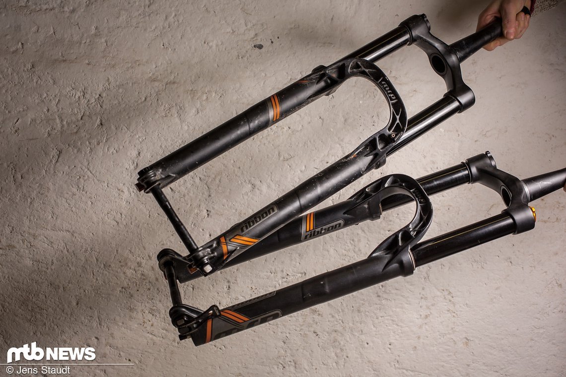

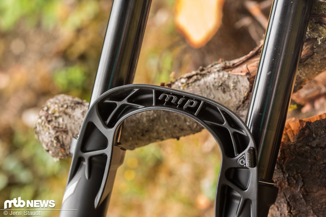

Alleinstellungsmerkmal ist auf jeden Fall das Casting der Ribbon
Diashow starten »
Im Detail
Äußerlich gleicht die MRP Ribbon Coil fast komplett der Luft-Ribbon: Im markanten, schwarzen Casting stecken ebenso 35 mm-Standrohre und auch die Verstellknöpfe der Dämpfung sind identisch. Einzig auf der Federseite erkennt man den Unterschied zwischen den beiden Federgabeln: Anstelle der Ramp Control sitzt oben nur eine schwarze Abdeckkappe. An der Unterseite fehlt das Schraderventil, an dessen Stelle ein orangener Drehknopf angebracht ist.
Abgesehen von der Casting-Brücke ist die Ribbon in klassischer Right-Side-Up-Bauweise ausgeführt. Standrohre und Schaft sind mit der Gabelkrone verpresst und in schlichtem Schwarz gehalten. Am Casting gibt es dafür zwei Besonderheiten. Vorneweg die in Fahrtrichtung geöffnete Gabelbrücke: Laut MRP soll die dicke Brücke mit den leicht erkennbaren Verstrebungen für besonders hohe Steifigkeit sorgen. Dank der vorne liegenden Verstrebung kann vom Reifen aufgewirbelter Dreck sich nicht, wie bei herkömmlichen Gabeln, in der Gabelbrücke einnisten. Unterhalb der Staubabstreifer sitzen PSST-Ventile – über diese kann ein Druckunterschied zwischen innen und außen hergestellt werden.
# Alleinstellungsmerkmal ist auf jeden Fall das Casting der Ribbon - die nach vorne verlagerten Gewichtsaussparungen sollen die Matsch-Aufnahme minimieren.

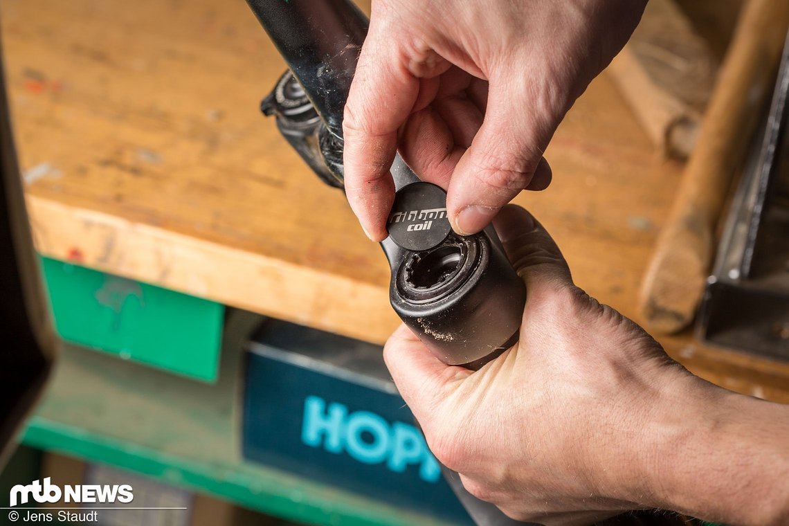

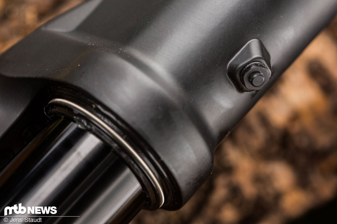

Etwas unterhalb der Staubabstreifer sitzt ein Ventil
# Etwas unterhalb der Staubabstreifer sitzt ein Ventil - Öffnet man dieses mit einem einfachen Fingerdruck, kann überschüssige Luft aus dem Casting entweichen.

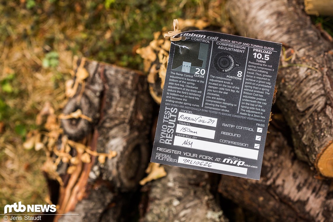

Am zweiteiligen Aufbau der Feder befindet sich oben der herkömmliche Teil, wie wir ihn von anderen Stahlfedergabeln kennen. Je weiter wir aber nach unten kommen, desto spannender wird es: Unter einer aufgesteckten Abdeckung sitzt ein 3 mm-Innensechskant-Schraubenkopf, über den sich die Federvorspannung verstellen lässt. Darunter sitzt im Standrohr die Stahlfeder, mittig von einem Schrumpfschlauch umhüllt. Soweit nichts Besonderes.
Unter der Feder wird die Ramp Control-Einheit eingesetzt, außerdem lässt sich hier der Federweg verstellen. Der untere Federteller ist mit einem Gewinde versehen und wird auf den Schaft der Gabel geschraubt. Im Rahmen von zwei Zentimetern lässt sich die Position des Federtellers und damit der Federweg beeinflussen. Dazu muss man zwar das Casting abziehen, benötigt aber keine zusätzlichen Teile und kann individuell auf die eigene Vorliebe abstimmen. 148,99 mm Federweg? Kein Problem.

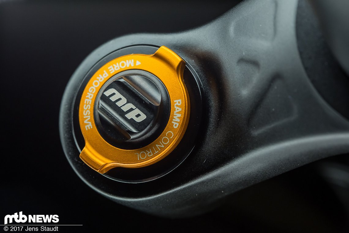

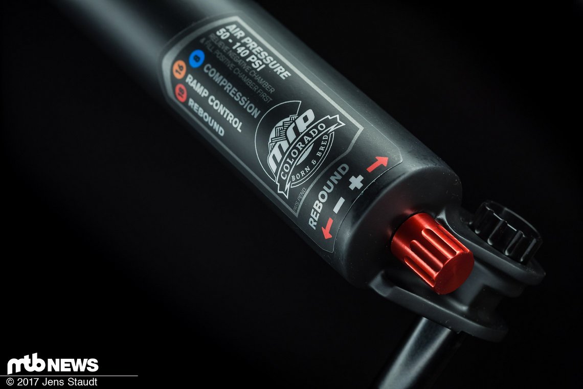

An der oben sitzenden Ramp Control erkennt man die Ribbon Air
# An der oben sitzenden Ramp Control erkennt man die Ribbon Air - Unter der geschraubten, schwarzen Abdeckung sitzt ein Schraderventil zum Befüllen der Positiv-Luftkammer.
Weitaus interessanter ist jedoch die Ramp Control. Der linearen Grundcharakteristik der Stahlfeder wird zusätzlich eine externe Progressions-Anpassung spendiert – womit sich die MRP Ribbon Coil von herkömmlichen Stahlfeder-Systemen unterscheidet. Funktionell ist die Ramp Control vergleichbar mit einer gefüllten Spritze: Komprimiere ich eine Spritze mit wenig Druck, kommen vorne Tröpfchen des Inhalts heraus. Je stärker ich versuche den Inhalt aus der Pumpe zu drücken, desto größer wird der Gegendruck in meiner Handinnenfläche, der Strahl vorne wird aber nicht größer. Nachdem der Inhalt, der durch das Ramp Control-Ventil gedrückt wird, aber ein kompressibles Gas (=Luft) ist, blockiert die Gabel nicht schlagartig. Zusätzlich zur Stahl- gibt es somit eine progressive Luftfeder.
Entscheidend für die Funktion ist die Abdichtung der Stahlfedereinheit nach unten. Die Feder sitzt im Standrohr, das nach unten zum Casting abgeschlossen ist. Als einzige Verbindung bleibt das Ramp Control-Ventil. Durch die Verbindung von Standrohr-Kammer zu Casting-Kammer agiert der gesamte linke Gabelholm wie eine große Luftkammer. Diese ist so groß, dass die Federkräfte vernachlässigbar sind. Steigt die Schaftgeschwindigkeit, ist der Volumenstrom nicht mehr groß genug, um die Luft vom Standrohr ins Casting zu drücken. Das Standrohr ist demzufolge eine verkleinerte Luftkammer, die sich progressiv verhält. Verstellbar ist die Größe des Durchlasses zwischen Casting und Standrohr – je kleiner dieser ist, desto kleiner wird der mögliche Volumenstrom und desto mehr Luft bleibt im Standrohr. Je mehr Luft im Standrohr bleibt, desto progressiver die Gabel.
Highlight der Ribbon: Die Ramp Control Einheit zur externen Anpassung der Endprogression
# Highlight der Ribbon: Die Ramp Control Einheit zur externen Anpassung der Endprogression - es handelt sich hier um ein System, welches anstatt der üblichen statischen Verkleinerung der Luftkammer über den Volumenstrom dynamisch die Endprogression beeinflusst und von der Schaft-Geschwindigkeit abhängig ist.

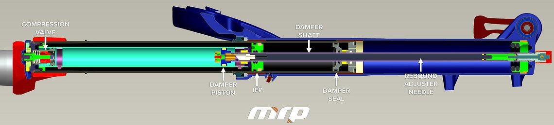

Auf den Namen EssenTTial hört die Dämpfung – TT steht für TwinTube. Im Inneren des Standrohrs sitzt ein konzentrisches Rohr mit geringerem Durchmesser. Zwischen dem Standrohr und zweitem Rohr bleibt rundherum ein Hohlraum, in dem Öl zirkulieren kann. Das innere Rohr wird von oben durch die Druckstufen-Einheit abgedeckt, von unten schiebt sich der Hauptkolben durch. Ungefähr auf Höhe der Staubabstreifer endet das innere Rohr und die Dämpfungs-Einheit wird nach unten durch einen Trennkolben abgeschlossen. Der bewegliche Trennkolben ist nur mit wenig Druck vorgespannt und bereitet so dem vom Schaft verdrängten Öl Platz.

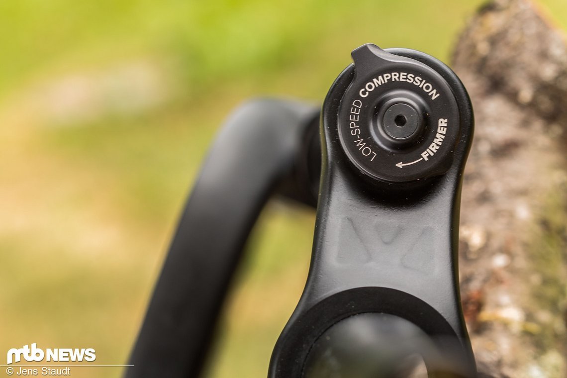

An der Druckstufe arbeitet man mit zwei Technologien: Eine Durchlass-Bohrung kontrolliert die Low-Speed-Druckstufe. Hier kann man von außen ansetzen und durch ein Verstellen des Druckstufenknopfes die Durchlassgröße variieren. Das Bauteil, durch welches die Durchlassgröße gesteuert wird – der sogenannte „Blocker“ – wird beim Verstellen dabei einfach gedreht. Kann das Öl bei starken Schlägen nicht schnell genug durch die Bohrung fließen, verdrängt es den durch eine Feder vorgespannten Blocker und öffnet so eine zweite Durchlass-Bohrung, die schnelleren Ölfluss erlaubt.
Im rechten Gabelholm bleibt alles beim Alten
# Im rechten Gabelholm bleibt alles beim Alten - Die Lowspeed-Druckstufe lässt sich im Rahmen von 8 Klicks verstellen.
Gleiche Kartusche, gleiche Zugstufendämpfung
# Gleiche Kartusche, gleiche Zugstufendämpfung - 16 Klicks sollen hier alles abfangen können.
TwinTube-Dämpfung ist nichts Neues, MRP hat das System aber auf den Kopf gestellt
# TwinTube-Dämpfung ist nichts Neues, MRP hat das System aber auf den Kopf gestellt - Üblicherweise sitzt der IFP direkt unter der Topcap.

Weiteres TuningFedervorspannung, ca. 6 Umdrehungen, Federwegsanpassung in 1 mm SchrittenFederwegsanpassung in 5 mm Schritten, Intern bis 120 mm reduzierbar

Fazit – MRP Ribbon Coil
238 g Gewichtsunterschied, 0 € Preisunterschied, gleiche Dämpfung und ähnliche Features – die MRP Ribbon Air und die Ribbon Coil sind nicht nur von außen unverkennbar Geschwister, auch im Innenleben geht es ähnlich zu. Auf dem Trail ergibt sich eine ähnliche, sehr fähige Performance. Beide Gabeln lassen eine individuelle Abstimmung nach Vorliebe zu, dabei gibt das Federmedium nicht wie üblich den grundsätzlichen Charakter vor. Insofern: Entscheide dich auf das, worauf du mehr Lust hast!
Artikelbild
Pro / Contra
Pro
  • Geringes Gewicht für eine Coil-Gabel
  • Luftfederprogression mit Coil-Feeling
  • Extrem breites Spektrum an fahrbaren Einstellungen
  • Preis/Gewicht/Leistung
Contra
  • Coil-Modell ist etwas laut
  • Feder an der Coil-Gabel nur nach unten entnehmbar
Wir hätten eine geringere Schnittmenge zwischen den Gabeln erwartet und wurden überrascht
