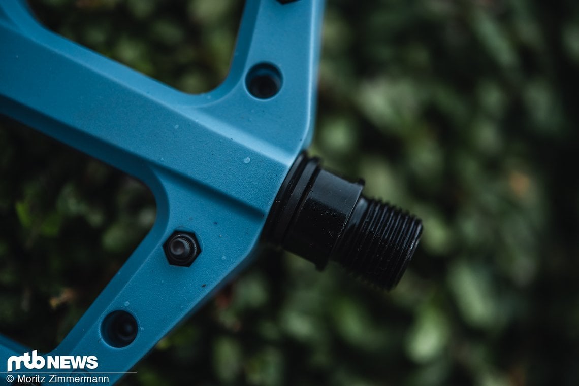

Der Achsstumpf ist nicht superlang. Dafür ist die Plattform ordentlich breit. Hier schleift mit dem Schuh weder an der Kurbel noch am Hinterbau.

Ein langer Achsstumpf sorgt für einen breiten Stand.

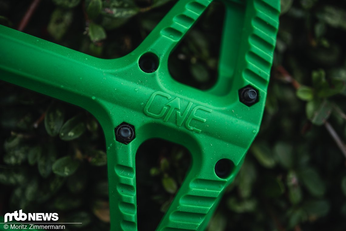

Außen dünn in der Mitte dick. Ist das nicht konvex? Jap, aber den Trick mit den längeren Pins außen beherrschen auch OneUp.
Das Ergebnis der Trickserei: man steht vor allem auf den Pins und nicht so sehr auf dem Kunststoff. Der Grip ist solide.
Die Pins im Detail.
Die Pins im Detail.
oneup-pedale-8624
oneup-pedale-8624
OneUp typisch kommt das Pedal in grün daher. Es ist 355 g leicht und mit 49,50 € im Preisrange vieler Konkurrenten.

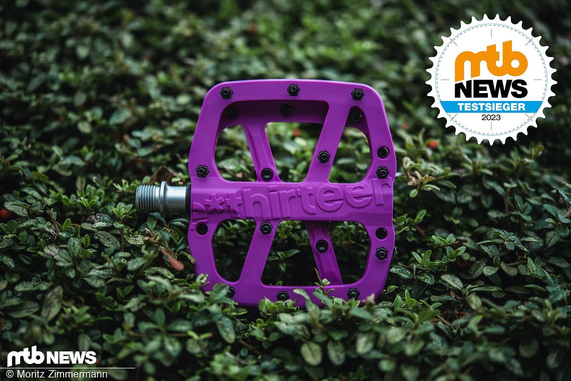

Wir haben das Pedal mit den verbauten langen Pins getestet. Der Grip ist super.
Ein anständig langer Achsstumpf sorgt für einen breiten Q-Factor. Weder reibt man hier mit dem Schuh am Hinterbau noch an der Kurbel. Klasse!
So sehen Sieger aus, schalalalala! Das Pedal wird gefahren, bis es nicht mehr kann.
Das e*thirteen Base Flatpedal. Große konkave Plattform, 399 g, lange Pins. Da steht langen, harten Partytrains nichts im Wege.

Kunststoff MTB-Pedal Test: Wir haben für euch 9 Kunststoff-Flatpedale unter die Lupe genommen. Wie sich die Teile auf dem Trail schlagen, erfahrt ihr hier in unserem MTB Pedal Vergleichstest!
Pedale gehören als einer von drei Kontaktpunkten zu den wichtigsten Parts am Rad. Hier sollte man besser keine Kompromisse eingehen und auf ein Produkt setzen, das einen auch beim wildesten Ritt nicht vom Gaul wirft. Wir haben neun Pedale mit Kunststoffkörper für euch unter die Lupe genommen.
Kunststoff MTB-Flatpedale: Die günstigen Performer für mehr Spaß auf Trails
Zur Hölle mit dem Plastikmist! Das mag der eine oder die andere jetzt im Kopf haben. Warum aber nicht einfach mal ein Kunststoffpedal fahren? Das hat durchaus seine Vorzüge. Nüchtern betrachtet muss ein Flatpedal im Idealfall diese vier Eigenschaften mitbringen: Es sollte günstig sein, wenig wiegen, ordentlich grippen und lange halten. Vor diesem Hintergrund sprechen die folgenden Fakten für den Einsatz von MTB-Pedale aus Kunststoff:
  • Preis Das günstigste Pedal im Test kostet 21,99 €. Nein, das ist weder ein Tippfehler noch ist das Pedal Schrott.
  • Gewicht Das leichteste Pedalpaar wiegt 324 g.
  • Grip Das beste Pedal des Tests würden wir an jedem Mountainbike fahren, ohne aufgrund von Gripverlust den Spaß am Fahren zu verlieren.
  • Haltbarkeit Wir haben keines der Pedale kleinbekommen.
Interesse geweckt? Gut! In den folgenden Abschnitten erfahrt ihr, wie sich neun verschiedene Kunststoff-Flatpedale von namhaften Herstellern auf dem Trail geschlagen haben und welches Pedal vielleicht genau das Richtige für euer Bike ist.
Die Kandidaten
Wir haben insgesamt neun verschiedene Flatpedale aus Kunststoff für euch getestet. Preislich rangieren die Kandidaten zwischen preiswerten 22 € und gehobeneren 70 €. Das Gewicht der einzelnen Pedale pendelt sich größtenteils zwischen 300 g und 400 g ein. Einzig die DMR V11 fallen mit einem Gewicht von 450 g etwas aus der Reihe.

OneUp Composite
OneUp schicken den kleinen Bruder des Aluminium Pedals, das Composite Pedal, ins Rennen. Das schicke in sieben Farben erhältliche Pedal hat zehn Pins je Seite und eine Plattformgröße von 115 mm x 105 mm. Das Gewicht liegt bei 355 g für das Paar und geht für 49,50 € in den Versand zu dir nach Hause. Die Lagerung besteht aus einem Gleit- und einem Wälzlager und kann für 23 € Materialkosten erneuert werden.
Sollte mal ein Pin flöten gehen, ist das kein Grund traurig zu sein, denn auch die Pins sind für 23 € je Satz erhältlich. Bei OneUp ist man so nett, die Pins als einfache M3 x 10 Schrauben auszuführen und das auch anzugeben, sodass man sich auch im Baumarkt mit schnellem Ersatz helfen kann.
# OneUp typisch kommt das Pedal in grün daher. Es ist 355 g leicht und mit 49,50 € im Preisrange vieler Konkurrenten.
# Außen dünn in der Mitte dick. Ist das nicht konvex? Jap, aber den Trick mit den längeren Pins außen beherrschen auch OneUp.
# Das Ergebnis der Trickserei: man steht vor allem auf den Pins und nicht so sehr auf dem Kunststoff. Der Grip ist solide.
Die Pedale aus dem Mekka Squamish können nur performen, oder? Ja, tun sie auch. OneUp Components haben auf eine nicht konkave Plattform gesetzt, was erst mal dagegen spricht, dass die Teile halten, was sie versprechen. Der Teufel liegt aber bekanntermaßen im Detail. Hier hat man einfach ausreichend lange Pins verbaut, um über dem Achsgehäuse zu stehen oder zumindest nur wenig Druck von der Sohle auf diesem zu haben. Das Ergebnis: Die Teile funktionieren einfach.
Sie bieten nicht ganz den Grip der DMR, e*thirteen oder Giant, wiegen dafür aber fast 100 g weniger als die dicken DMR. Wem der Grip nicht reicht, kann dank der Gewindeangabe einfach längere Pins im Baumarkt beschaffen. Wer allerdings nicht in den gruseligsten Bedingungen die garstigsten Trails fährt, dem wird hier ein Klasse Pedal geboten, das OneUp typisch einfach funktioniert und keinen Stress macht – der Eindruck unseres ersten Tests vor drei Jahren (OneUp Components Comp Test) bestätigt sich auch im Vergleich.
Pro
  • guter Grip
  • geringes Gewicht
  • Gewindeangabe für die Pins
Contra
  • kann beim Grip nicht mit den besten mithalten
Ein klasse Pedal, mit dem OneUp kann man eine gute Zeit haben.
# Ein klasse Pedal, mit dem OneUp kann man eine gute Zeit haben.

Tipp Preis/Leistung: bc basic Flatpedal
Wem die Marke bc basic noch nichts sagt, sollte jetzt weiterlesen. bc basic ist die Hausmarke des Versenders bike-components.de. Unter diesem Namen werden hochqualitative und dennoch günstige Produkte wie Bikeparts, Klamotten oder Werkzeuge vertrieben. Die bc basic Plattformpedale bilden hier keine Ausnahme und sollen genau das sein: preiswert, super zu fahren und haltbar.
Die Eckdaten schmecken schonmal: Die mit 21,99 € günstigsten Pedale im Test kommen mit einer anständigen konkaven Plattform von 105 mm x 105 mm daher, die mit 10 Pins gespickt ist. Mit 374 g für das Paar, bewegen sich die bc basics im Mittelfeld der getesteten Pedale. Gelagert werden die guten Stücke durch den üblichen Mix aus einem kleinem Kugellager und einem Gleitlager. Sollte die Lagerung einmal Ärger bereiten, gibt es selbstverständlich ein Servicekit zu kaufen. Dieses umfasst Achsen, Lagerungen und Dichtungen und ist für 14,99 € bei bike-components.de erhältlich.
bc Basic Flatpedal
# bc Basic Flatpedal - So sieht er also aus, der günstigste Spross im Testfeld. Tiefschwarz, hübsche Formen, minimalistisches Label. Optisch gibts hier nichts auszusetzen.
Die Seitenansicht mag etwas täuschen, aber das Pedal hat tatsächlich eine konkave Plattform
# Die Seitenansicht mag etwas täuschen, aber das Pedal hat tatsächlich eine konkave Plattform
Die Pins; nicht gigantisch, aber wirkungsvoll.
# Die Pins; nicht gigantisch, aber wirkungsvoll.
Mit den bc Basics haben die Entwickler viel richtig gemacht. Montiert fallen die Teile am Fahrrad erst mal gar nicht auf. Im Gegensatz zu den Kollegen der Yelly Belly-Fraktion kommen die Teile in schwarz matt, super. Geht es in den Wald, sieht es ähnlich aus. Solider Grip, simples Design, tadellose Funktion. Die Pedale machen, was sie sollen. Hier steht kein rutschiges Achsgehäuse hoch, man hat guten Grip auf Niveau des OneUp oder Look. Soweit alles prima.
Aber Obacht: die kurze Achse führt zu einem geringen Q-Faktor, sodass man insbesondere mit großen Füßen immer nah an der Kurbel steht und hier und da die Kettenstreben mit der Ferse küsst. Mit kleineren Füßen sollte man hier aber keinerlei Stress haben. Für 21,99 € ein absolut heißer Tipp. Für den Preis machen sich die Pedale auch super auf der Pendelrutsche, dem City- oder Trekkingbike.
Fazit – bc basic Flatpedal
Das günstigste Pedal im Test ist preislich so weit entfernt vom Rest des Testfeldes, dass es den Tipp Preis / Leistungs erhalten muss. Vorausgesetzt die Qualität stimmt. Und ebendiese ist Klasse! Wir können an dem Pedal nichts finden, was ein Dealbreaker wäre, außer man hat wirklich große Füße. Und wer das Pedal nicht am eigenen Mountainbike sieht, sollte zumindest erwägen es für Alltagsräder anzuschaffen, wenn die Pedale von der Pendelrutsche mal durch sind. Für den Preis gibts' anderswo nämlich nur Schrott. Chapeau!

Testsieger: e*thirteen Base
e*thirteen ist seit Langem ein alter Bekannter für ein buntes Portfolio an Bikeparts. An Pedalen kommt man als Komponentenhersteller offenbar nicht vorbei, sodass im taiwanesischen Headquarter das Base Pedal entworfen wurde. Es kommt mit einer Plattform von 110 mm x 100 mm und 11 Pins je Seite. Im Lieferumfang sind ein Satz 4 mm und ein Satz 6 mm lange Pins enthalten. Gelagert wird das 399 g schwere Pedal mit der üblichen Kombination aus einem Bushing und einem Wälzlager.
Rebuild Kits sind für 19,95 € erhältlich. Darin sind neben der kompletten Lagerung und Dichtung auch neue Achsen enthalten. Wer bei den Rebuild Kits im Netz die Bushings vermisst, darf beruhigt sein. Auf Nachfrage bei e*thirteen wurde uns bestätigt, dass die Bushings natürlich im Rebuild Kit enthalten sind. Bei den üppigen 5 Jahren Garantie sind die Lager leider nicht inkludiert. Einen Satz der in fünf Farben erhältlichen Pedale gibt es für 53,95 € beim Händler oder direkt bei e*thirteen auf der Website.
# Das e*thirteen Base Flatpedal. Große konkave Plattform, 399 g, lange Pins. Da steht langen, harten Partytrains nichts im Wege.
Auch hier ist das Achsgehäuse an den Außenseiten minimal erhöht. Die gesamte Plattform ist jedoch konkav. Top.
# Auch hier ist das Achsgehäuse an den Außenseiten minimal erhöht. Die gesamte Plattform ist jedoch konkav. Top.
# Wir haben das Pedal mit den verbauten langen Pins getestet. Der Grip ist super.
Wow, was soll man da sagen? Bei diesen Pedalen gehen eigentlich alle Wünsche in Erfüllung, die man als Flatpedalpatriot haben kann. Sie sind günstig, relativ leicht und liefern Grip ohne Ende. Die Plattform steht dabei so weit von der Kurbel entfernt, dass hier nie die Füße die Kurbel küssen. Auch nicht, wenn man nach einem verpatzten Fahrmanöver auf dem Trail spontan den Fuß wieder an seinen Platz bringen muss.
Auf dem Fully waren die Teile top. Da wir kein Ende des Grips finden konnten, haben wir ein paar Runden mit den Pedalen auf dem Hardtail gedreht. Easy. Hier rutscht einfach nichts. Woran liegt es? Die Mischung aus großer Plattform, konkaver Bauart und gemeinen langen, aber dünnen Pins lassen das Pedal ordentlich zubeißen. Top! Die Teile werden weiter genutzt.
Fazit – e*thirteen Base
Für uns geht das e*thirteen als klarer Favorit aus dem Test! Es ist das Pedal mit dem besten Grip und es bietet in jeder Situation enorme Sicherheit. Man steht super satt auf dem Pedal, die Schuhe schleifen nirdends, weil genug Platz zwischen der Plattform und der Kurbel vorhanden ist. Darüber hinaus gibt es 5 Jahre Garantie von e*thirteen und das Rebuild Kit ist einfach online verfügbar. Abgerundet wird das ganze durch ein akzeptables Gewicht und einen fairen Preis. Top!
