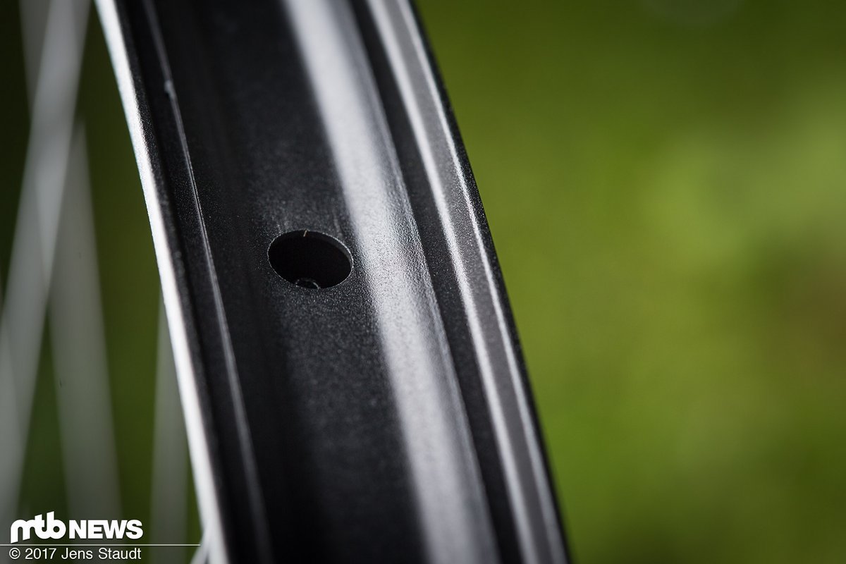

Auch die hochfeste Aluminium-Legierung soll hier ins Spiel kommen und Schäden an der Felge vorbeugen. Bei der Innenweite geht man mit der Zeit und setzt auf breite 30 mm. All diese Features sollen geringere Luftdrücke ermöglichen und damit mehr Traktion und Sicherheit bieten, ohne langfristig Schäden an den Laufrädern in Kauf nehmen zu müssen.

Newmens SL A.30 werden ohne verschlossenes Felgenbett geliefert, es muss also zur Tubelessmontage ein Felgenband eingeklebt werden. Mit dem breiten Felgenbett gelingt dies aber ohne Probleme, auch die weitere Montage der Laufräder ist unproblematisch. Probleme, Reifen dicht zu bekommen, gibt es mit den Newmen-Felgen nicht: Auch ohne großen Druck springt die Karkasse satt an den Felgenrand.

Newmen hat im Profil der Felge eine sehr kleine Kante mit eingearbeitet, die hier einen entscheidenden Unterschied zu machen scheint: Luftverlust war selbst nach brutalsten Anlieger-Manövern nicht zu provozieren. Die Kräfte dabei waren in einem Fall so stark, dass die Karkasse des Reifens danach Beulen zeigte, obwohl der Luftdruck konstant und die Felge gerade blieb.

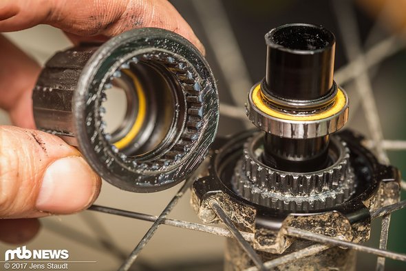

Aluminium vs. Stahl
# Aluminium vs. Stahl - Eine altbekannte Abnutzungserscheinung an Aluminiumfreiläufen
Der Zahnscheibenfreilauf nach dem Testzeitraum
# Der Zahnscheibenfreilauf nach dem Testzeitraum - Ein halbes Jahr musste sich der Laufradsatz beweisen

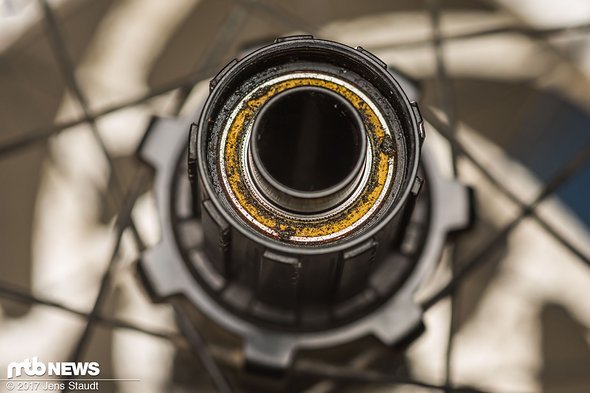

Am Hinterrad hatten zwei der vier Lager einen geringfügig rauen Lauf, der laut Newmen, von etwas zu hoher Lagerspannung kommen kann – hier waren wir beim Nachspannen vielleicht etwas zu kraftvoll. Am Vorderrad hatten wir ebenfalls geringfügig nachgespannt, hier war die Lagerung auch am Testende einwandfrei und seidenweich.
Hinter die Abdeckkappe hatte sich etwas Dreck gearbeitet
# Hinter die Abdeckkappe hatte sich etwas Dreck gearbeitet - Dem äußeren Lager hatte es nicht geschadet

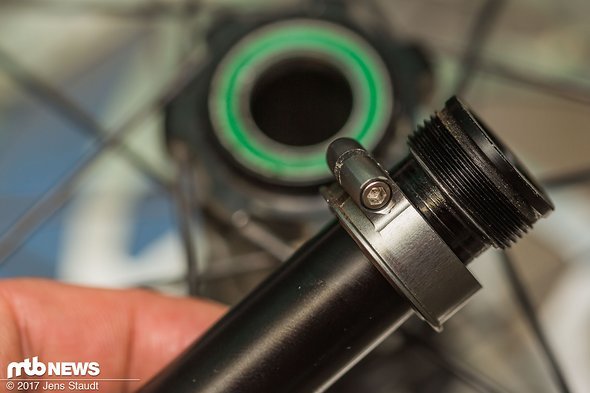

Mit diesem Ring stellt man das Lagerspiel ein
# Mit diesem Ring stellt man das Lagerspiel ein - Hier muss man mit Gefühl drehen. Sonst leiden die Lager
