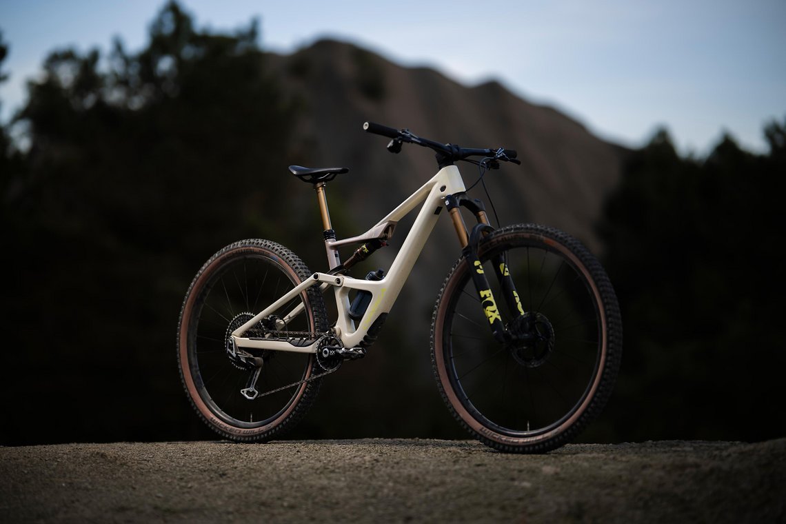

Orbea frischt seine Occam-Reihe auf und schickt die neuen SL- und LT-Modelle mit neuen Anpassungsmöglichkeiten und frischem Design ins Rennen. Die Trail-Bikes sollen durch clevere Updates noch vielseitiger werden.
Titelbild
Orbea Occam 2026: Infos und Preise
Die neuen Orbea Occam SL und LT bleiben ihrer Trail-Bike DNA treu, setzen aber auf gezielte Verbesserungen, um Fahrspaß und Flexibilität zu steigern. Das Occam SL mit 140 mm Federweg ist auf Effizienz und Flow ausgelegt – ideal für ausgedehnte Touren und ambitionierte Fahrer. Das Occam LT mit 160 mm Federweg vorne und 150 mm hinten fühlt sich auf ruppigen, schnellen Trails zu Hause und soll auch harte Schläge souverän wegstecken. Beide Modelle gibt’s in Carbon (OMR) oder Aluminium (Hydro), mit Preisen ab 2.599 € für das Occam SL H30 bis 9.999 € für das topausgestattete Occam SL M-LTD.
  • Rahmenmaterial Carbon (OMR) / Aluminium (Hydro)
  • Federweg SL: 140 mm (vorn/hinten); LT: 160 mm (vorn) / 150 mm (hinten)
  • Laufradgröße 29″
  • Rahmengrößen S / M / L / XL
  • www.orbea.com
  • Preis 2.599 € bis 9.999 € (UVPs)
Orbea Occam
# Orbea Occam – das Update des Trail-Bikes fällt deutlich dezenter aus als die Neuauflage des Rallon, soll dafür aber die typischen Qualitäten erhalten. Zudem gibts jetzt mit einem anpassbaren Lagerschalen und einem Flipchip beim LT-Modell mehr Einstellungsmöglichkeiten. Preislich los gehts beim Alumodell H30 für 2.599 €, Ende der Fahnenstange ist beim Carbon SL M-LTD für 9.999 € (UVP) erreicht.

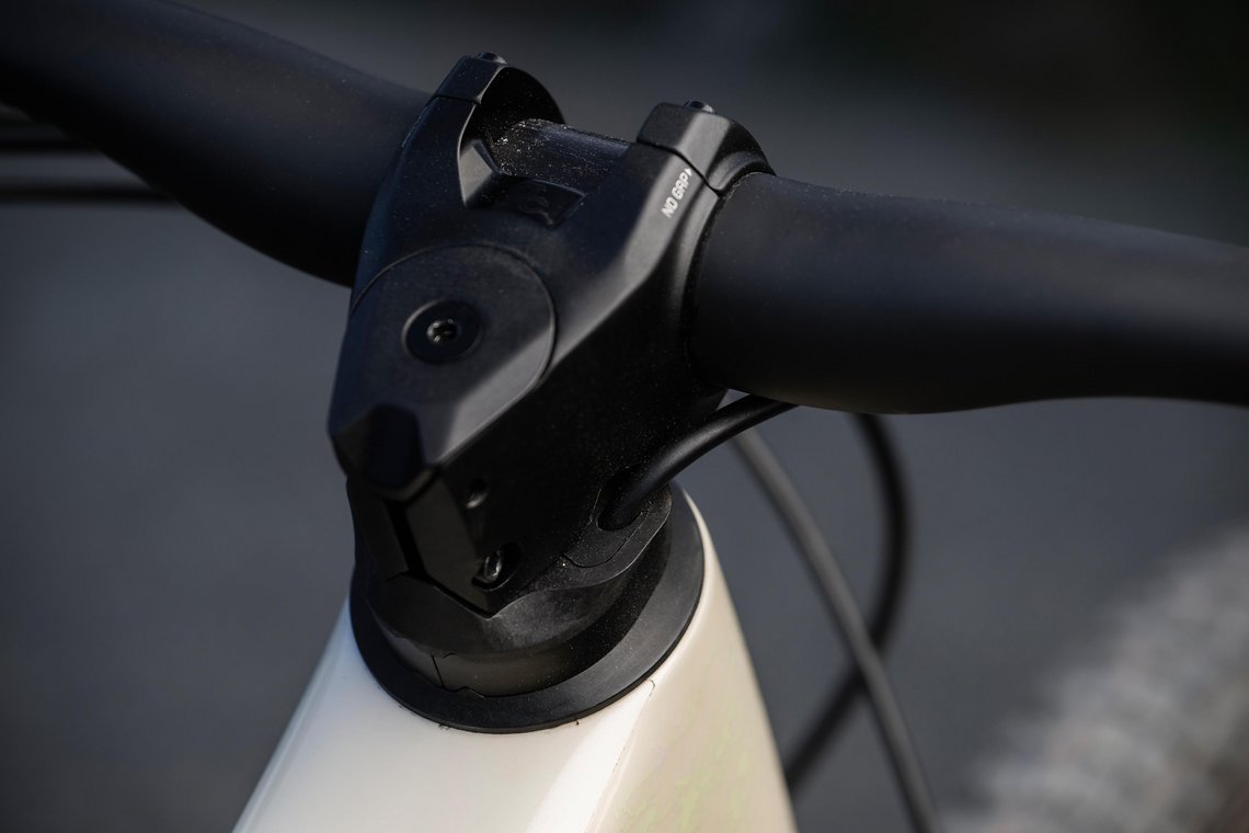

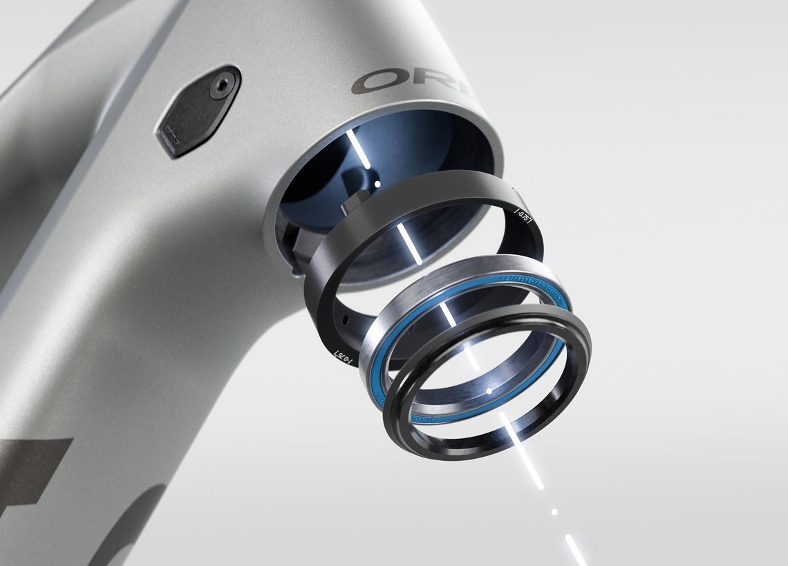

Neu sind die Lagerschalen im Steuerrohr, mit dem ihr wie schon beim kürzlich vorgestellen Rallon den Lenkwinkel in drei Schritten anpassen könnt.

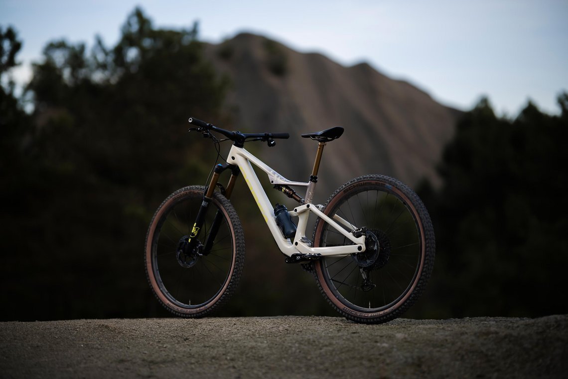

Bei der Ausstattung stehen nicht nur etliche Modelle bereit, diese könnt ihr Orbea-typisch auch noch weiter konfigurieren. Inklusive eigenem Farbwunsch.

Orbea spricht bei den neuen Occam-Modellen von einer Weiterentwicklung, die auf maximale Anpassbarkeit setzt. Dank Lagerschalen lässt sich der Lenkwinkel um bis zu 1,5° verstellen (+0,75°, 0°, -0,75°), wodurch das Bike entweder agiler oder abfahrtslastiger wird. Praktisch: Fahrer können sich entscheiden, ob sie die Kabel über den Steuersatz oder außen über das Steuerrohr in den Rahmen führen. Das Design wurde aufgefrischt, mit neuen Farben wie Ivory White – Nickel, Sunset Carbon View – Black oder Escape Green Carbon View, die über das MyO-Programm individualisiert werden können.
# Neu sind die Lagerschalen im Steuerrohr, mit dem ihr wie schon beim kürzlich vorgestellen Rallon den Lenkwinkel in drei Schritten anpassen könnt

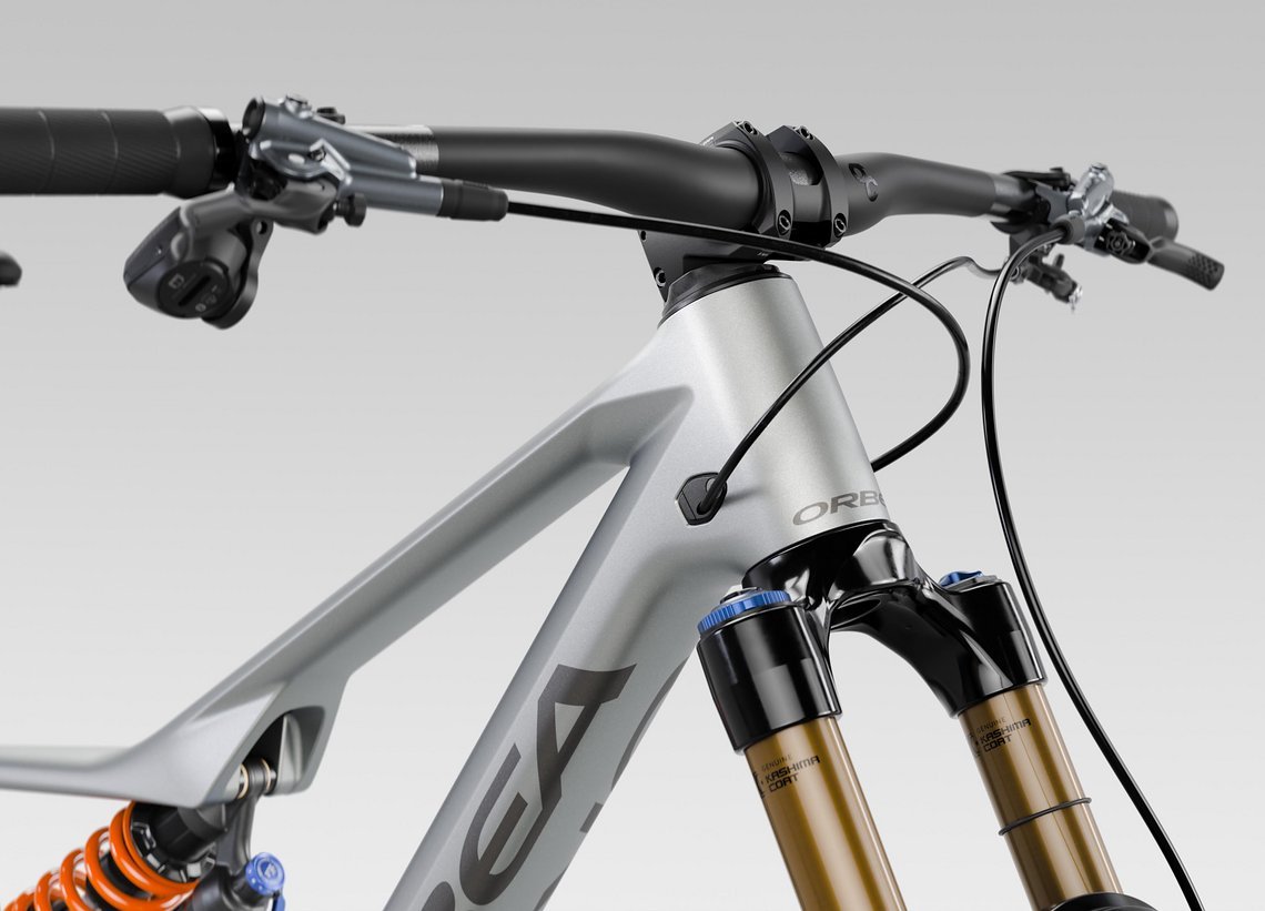

Beim der Leitungsführung lässt Orbea euch die Wahl – außen über den Rahmen ...
# Beim der Leitungsführung lässt Orbea euch die Wahl – außen über den Rahmen ...

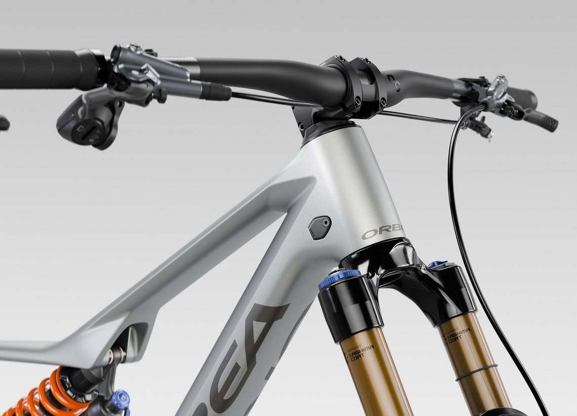

... oder doch lieber clean, dafür nicht so wartungsfreundlich durch den Steuersatz.
# ... oder doch lieber clean, dafür nicht so wartungsfreundlich durch den Steuersatz.

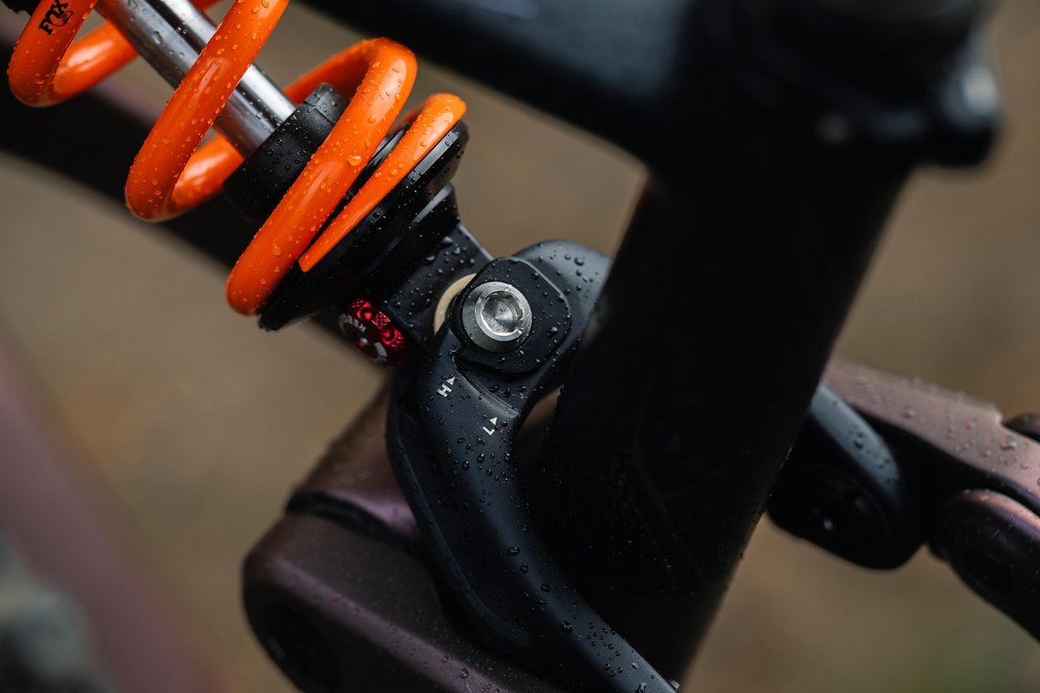

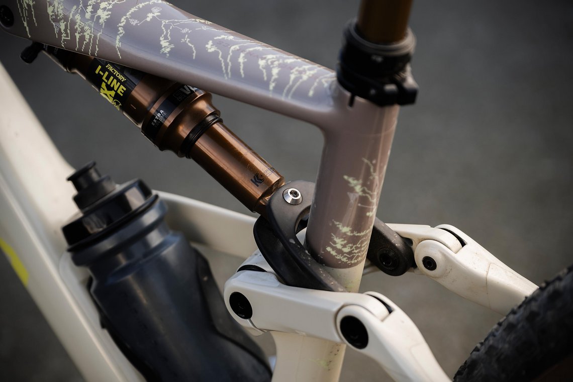

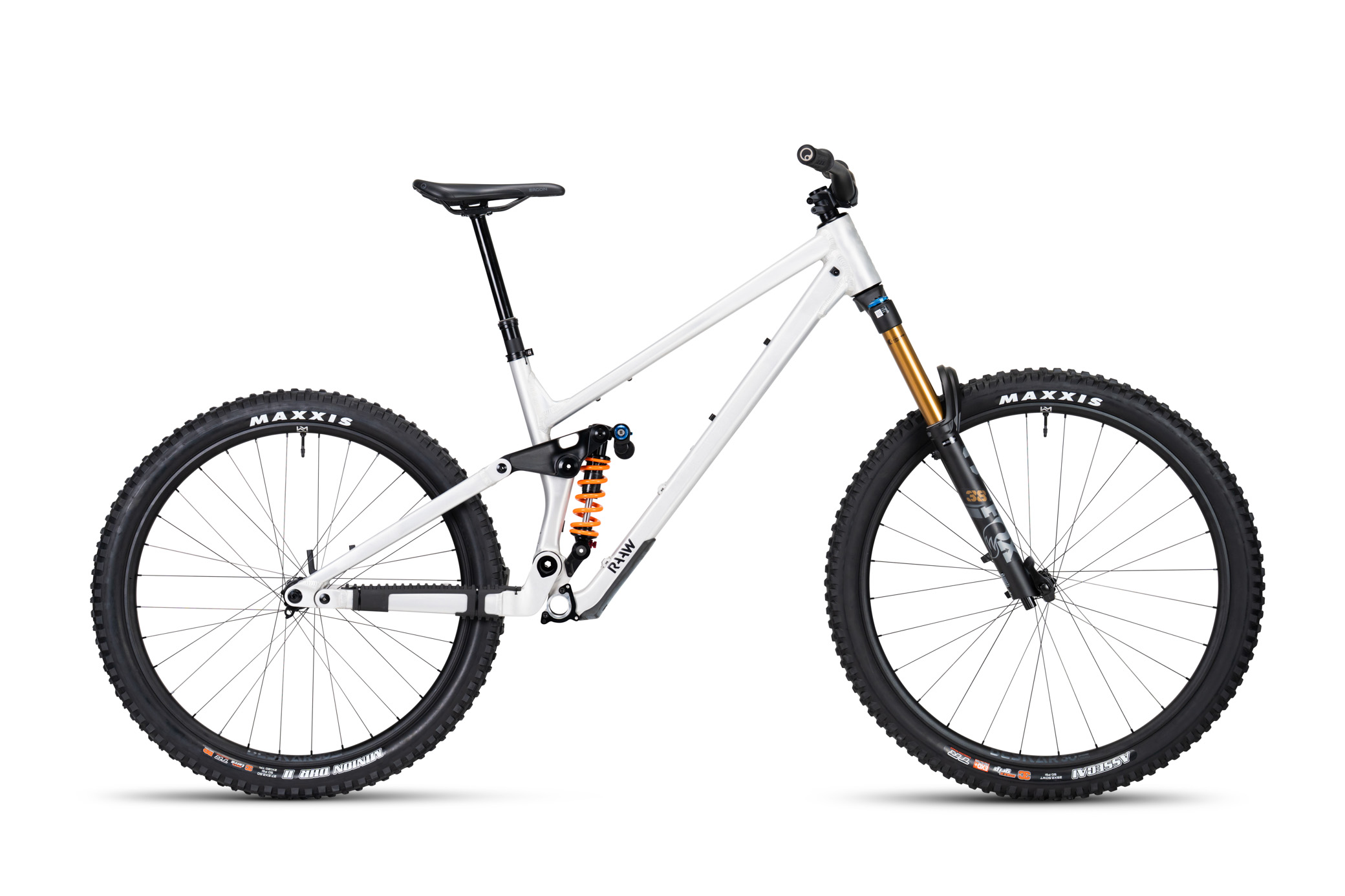

Während das LT auf einen zusätzlichen Flipchip für eine High und Low Position setzt, scheint das SL auf diesen zu verzichten. Hier werden zumindest in der Geometrietabelle keine Wert diesbezüglich aufgeführt. Beide Modelle bieten Stauraum für Werkzeug (MT-20 FLP Multitool) und einen Computer-Mount für Garmin/Sigma.

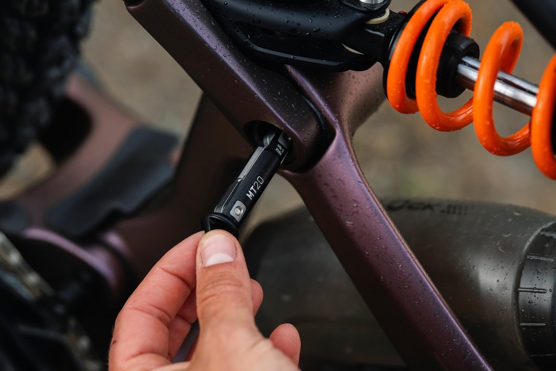

Auch ein internes Werkzeug ...
# Auch ein internes Werkzeug ...

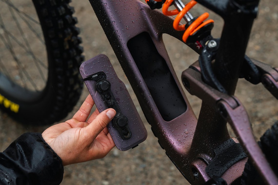

... und Stauraum sind an Bord des Occam.
# ... und Stauraum sind an Bord des Occam.

Über den Flipchip am Yoke scheint nur die LT-Variante zu verfügen.
# Über den Flipchip am Yoke scheint nur die LT-Variante zu verfügen.
# Bei der Ausstattung stehen nicht nur etliche Modelle bereit, diese könnt ihr Orbea-typisch auch noch weiter konfigurieren. Inklusive eigenem Farbwunsch.

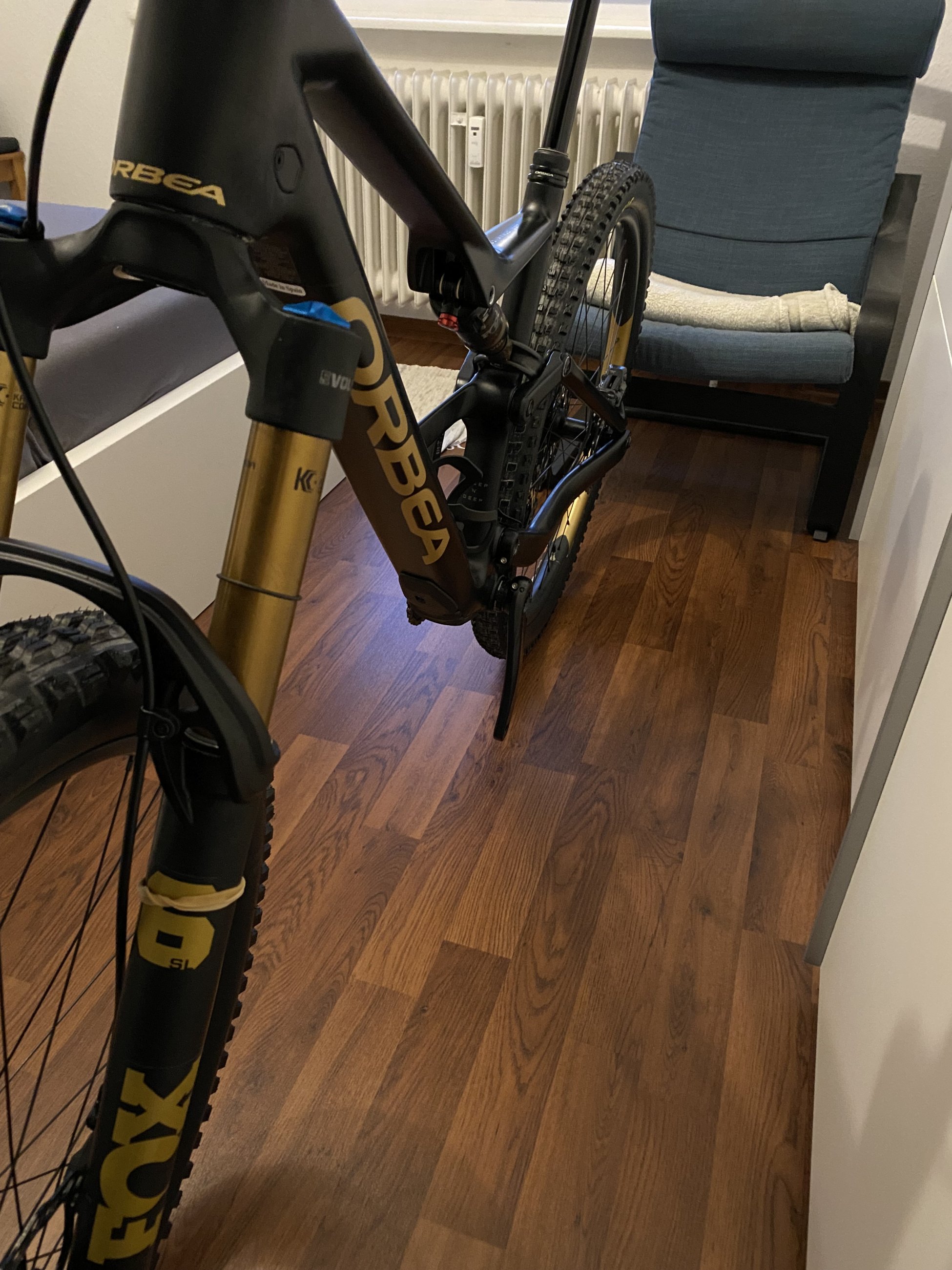

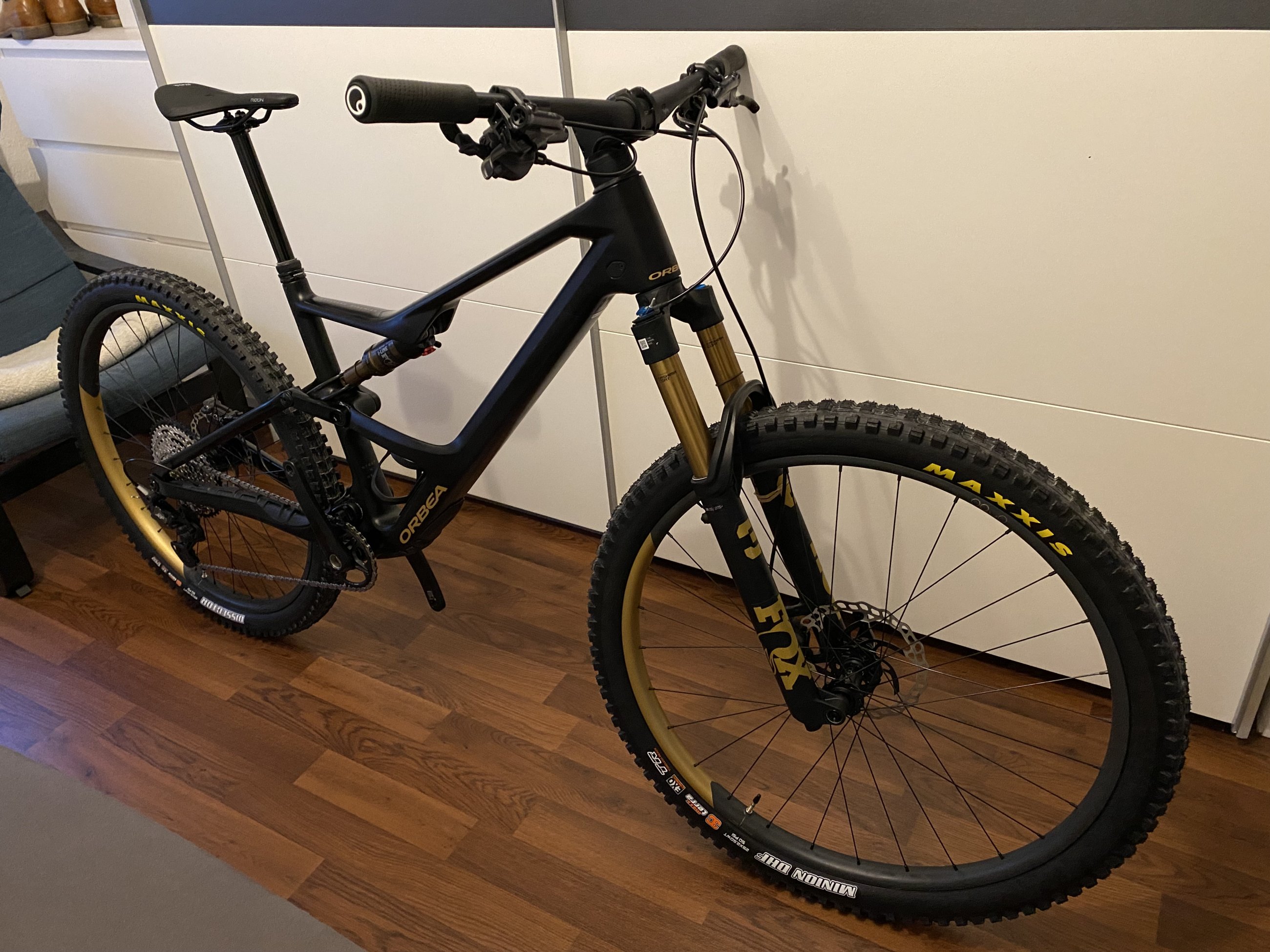

  2. Endlich darf ich mein neues Bike hier auch mal zeigen…
  3. Viel Spaß damit und das es dir nicht wieder abhanden kommt...
    Hast du gleich 2 neue bikes bekommen smilie
  4. Endlich, viel Spaß damit.
  5. Danke Männer. Definitiv werd ich es nicht mehr unbeaufsichtigt stehen lassen. Auch nicht abgeschlossen auf dem Heckträger.
    Nee. Hab tatsächlich nur eins gekauft. War teuer genug. 😄
