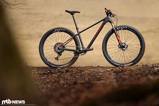

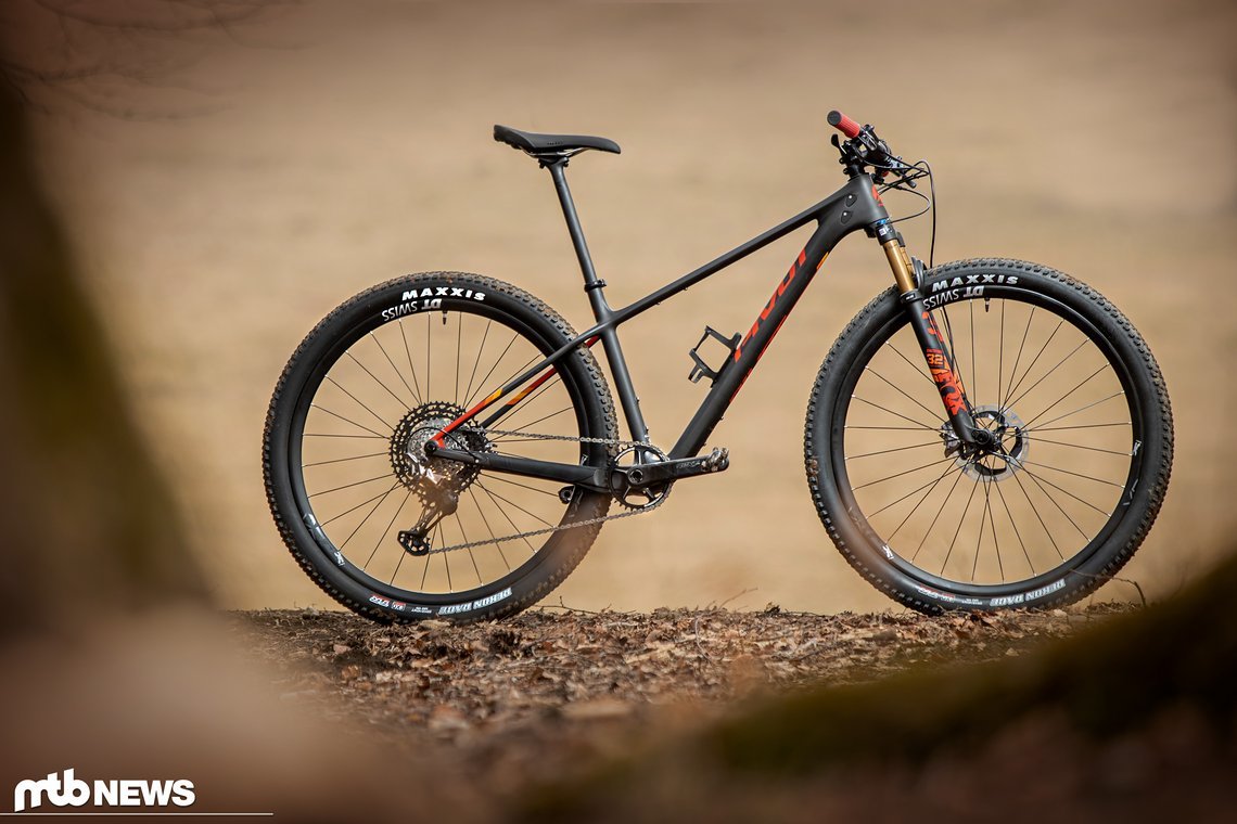

Das neue Pivot Les SL
# Das neue Pivot Les SL – Das Race-Hardtail der Amerikaner bringt weniger als neun Kilo auf die Waage und kommt mit einem neuen Geometriekonzept daher.

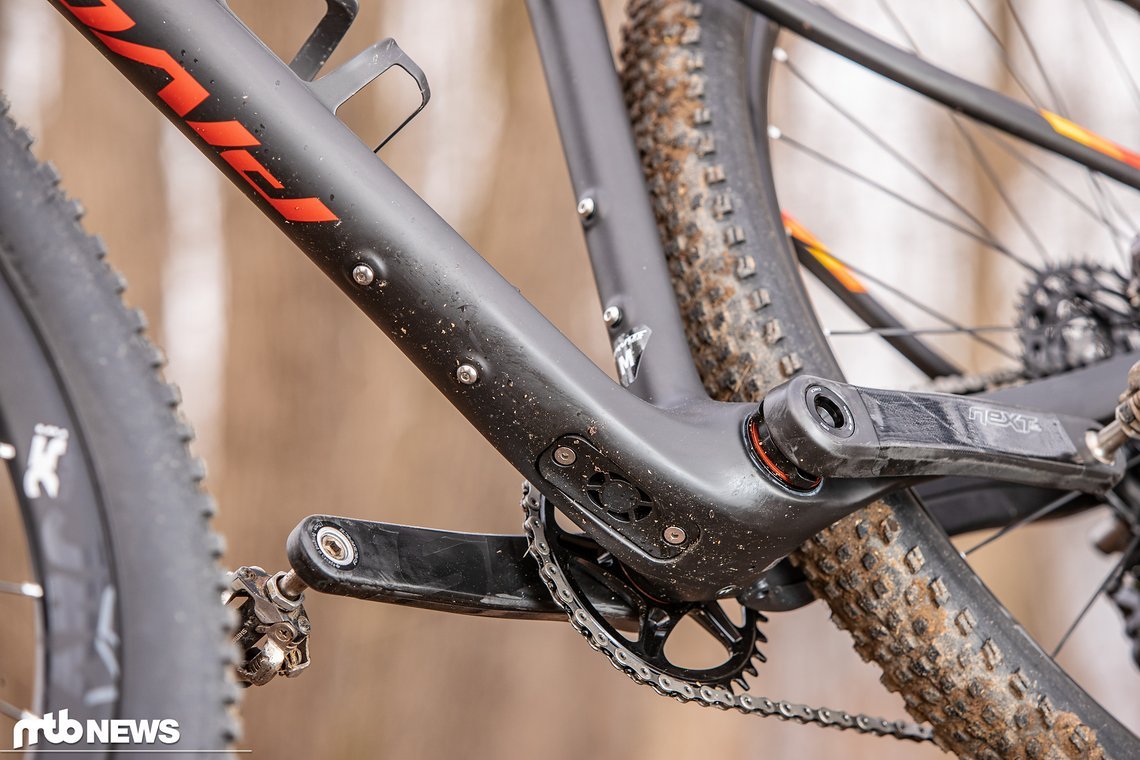

Gleicher Name, neues Layout: Das Les SL wird in der neuen Generation zwar gleich genannt wie der Vorgänger, konzeptionell lassen sich im Vergleich zwischen den Generationen aber doch deutliche Unterschiede feststellen. Das neue Race-Hardtail soll laut Angaben des Herstellers noch mal leichter daher kommen und in Größe M schlanke 800 Gramm auf die Waage bringen (Größe M). Gleichzeitig wurde eine modern auslegbare Geometrie für das Renngefährt entwickelt – dazu später mehr.
Die nennenswerten Neuerungen am Les SL, die neben dem modifizierten Geometriekonzept und dem leichteren Rahmen ins Auge stechen, besitzen in erster Linie funktionale Zwecke. So ist der Rahmen nun auch für 2,4“ breite XC-Reifen freigegeben, die sich in Kombination mit 30 mm-Felgen immer größerer Beliebtheit erfreuen. Für tourenambitionierte Rennfahrer*innen bieten die Amerikaner nun die Möglichkeit, einen dritten Flaschenhalter am Unterrohr zu befestigen, während Ösen unterhalb des Oberrohrs die praktische Montage des Pivot Tool Doc-System erlauben.

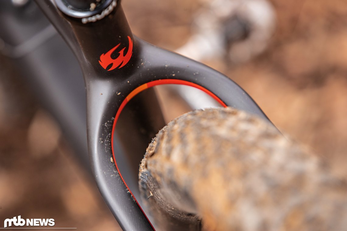

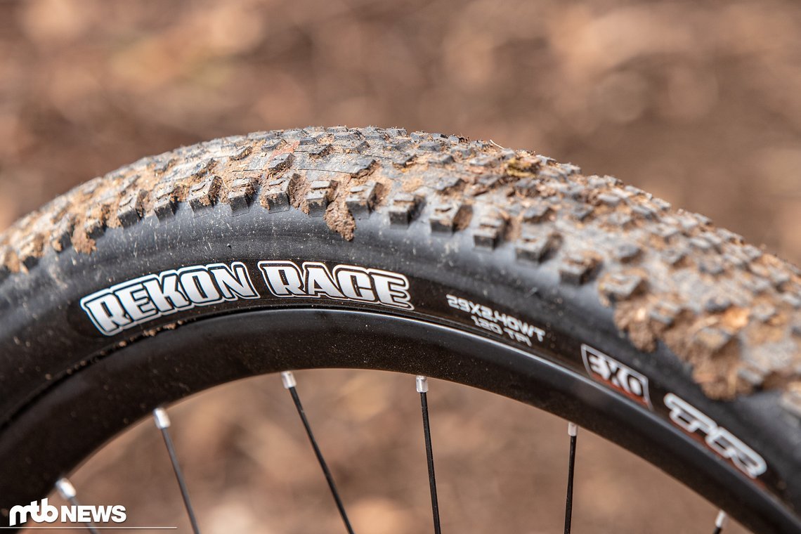

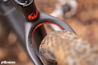

Breite 2,4"-Reifen erlangen auch im XC-Bereich immer größere Beliebtheit
# Breite 2,4"-Reifen erlangen auch im XC-Bereich immer größere Beliebtheit – Pivot hat darauf reagiert und den Rahmen angepasst, damit diese Pneus auch problemlos im neuen Les SL gefahren werden können. Die Reifenfreiheit erscheint auch bei matschigen Bedingungen als ausreichend.

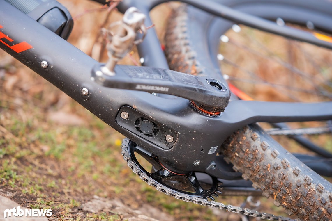

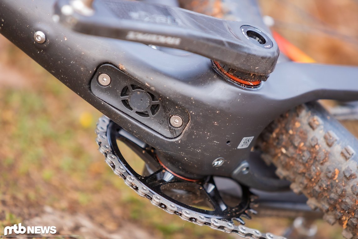

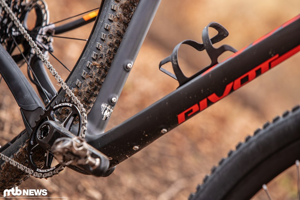

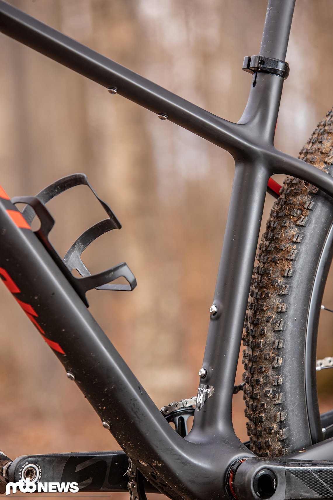

Am Les SL lassen sich in Summe drei Flaschenhalter anbringen, zudem unter dem Oberrohr das praktische Dock Tool
# Am Les SL lassen sich in Summe drei Flaschenhalter anbringen, zudem unter dem Oberrohr das praktische Dock Tool

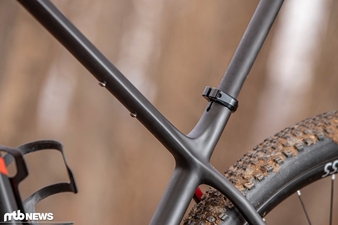

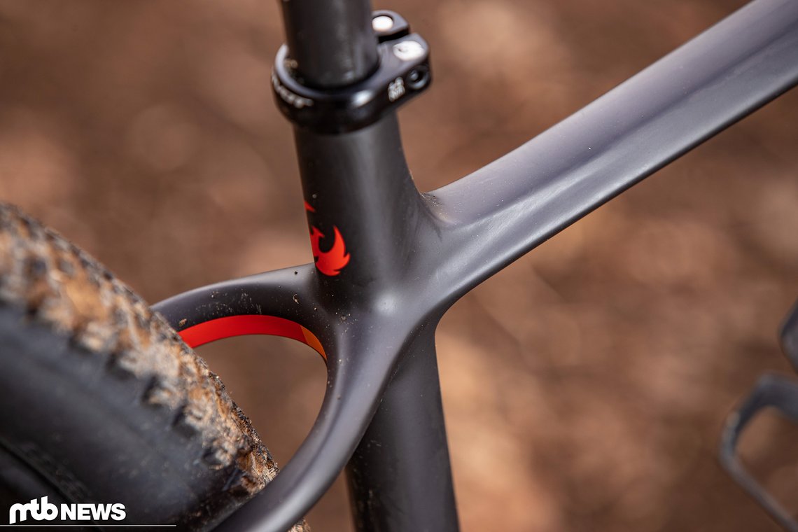

Für einen erhöhten Komfort sorgt indes eine 27,2 mm-Sattelstütze, die in Kombination mit dem leicht nachgebendem Hinterbau die gröbsten Schläge absorbieren soll. Wer anstatt der herkömmlichen Stütze lieber auf ein absenkbares Modell vertraut, kann den Umbau verhältnismäßig einfach selbst durchführen: Durch bereits vorgesehen Öffnungen am Steuerrohr sowie einer praktisch abnehmbaren Verschlusskappe am Unterrohr wird das Einfädeln der internen Leitung erheblich vereinfacht. Die maximale Einstecktiefe der Sattelstütze wird seitens Pivot für einen Rahmen in Größe M dabei mit 260 mm angegeben.

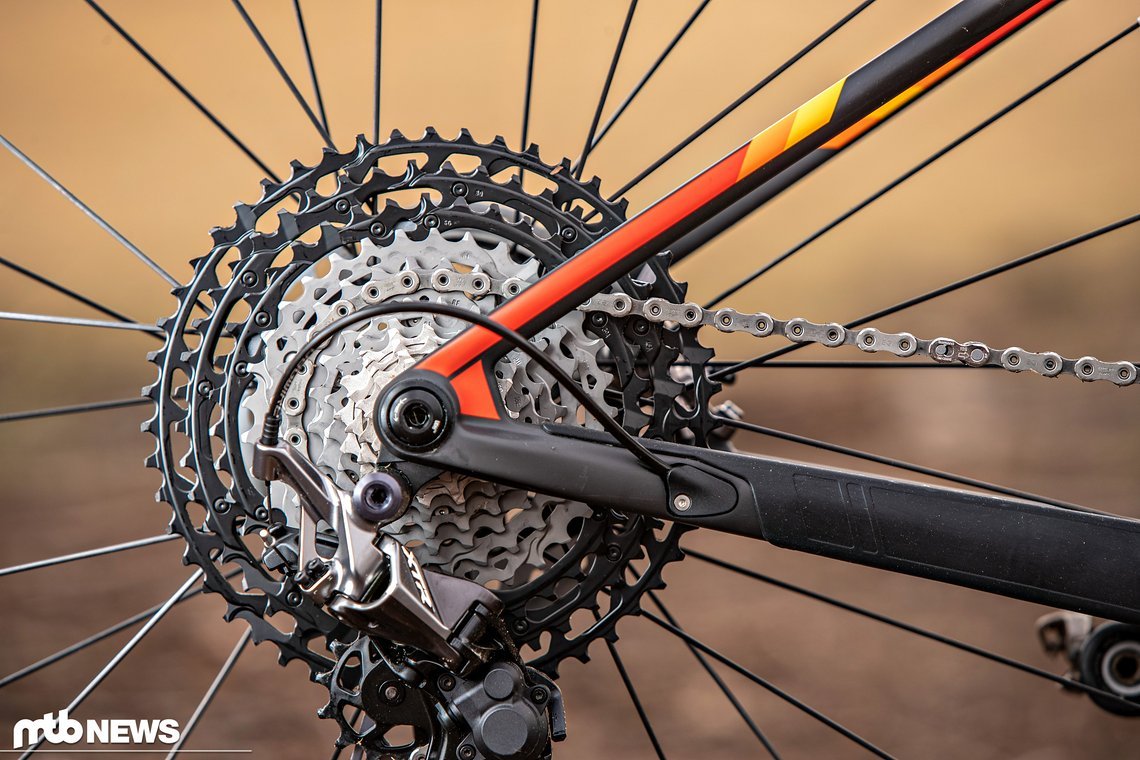

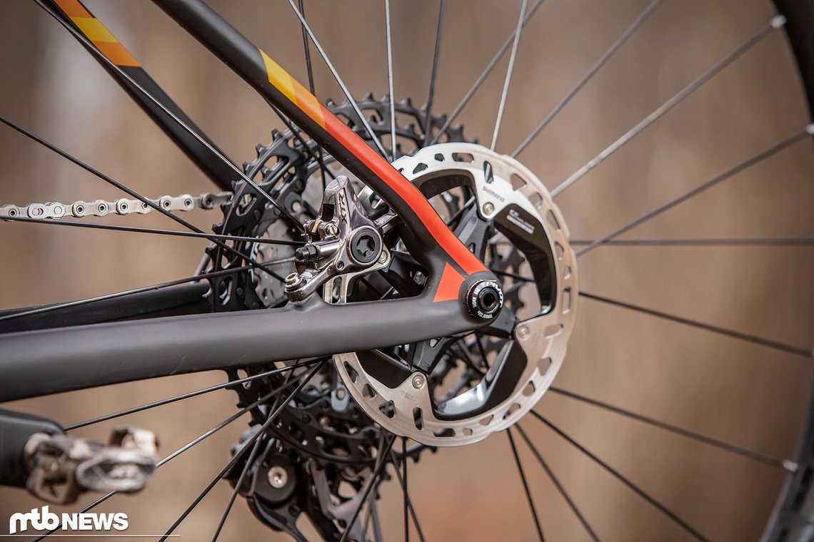

Was ist sonst noch neu am Les SL? Sicherlich die Auslegung auf das UDH-Schaltauge von SRAM, das zweifelsohne eine erhöhte Flexibilität mich sich bringt. Weitere Key-Facts beziehen sich auf mögliche Anbauteile, die gegebenenfalls individuell nachgerüstet werden können: Die maximale Größe des Kettenblatts beträgt dabei 38 Zähne, die Montage eines Umwerfers ist nicht möglich. Der maximale Durchmesser der Bremsscheibe ist zudem auf 180 mm begrenzt, standardmäßig finden sich jedoch – passend zum Einsatzzweck – 160 mm-Scheiben vormontiert.

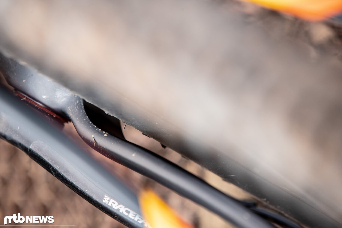

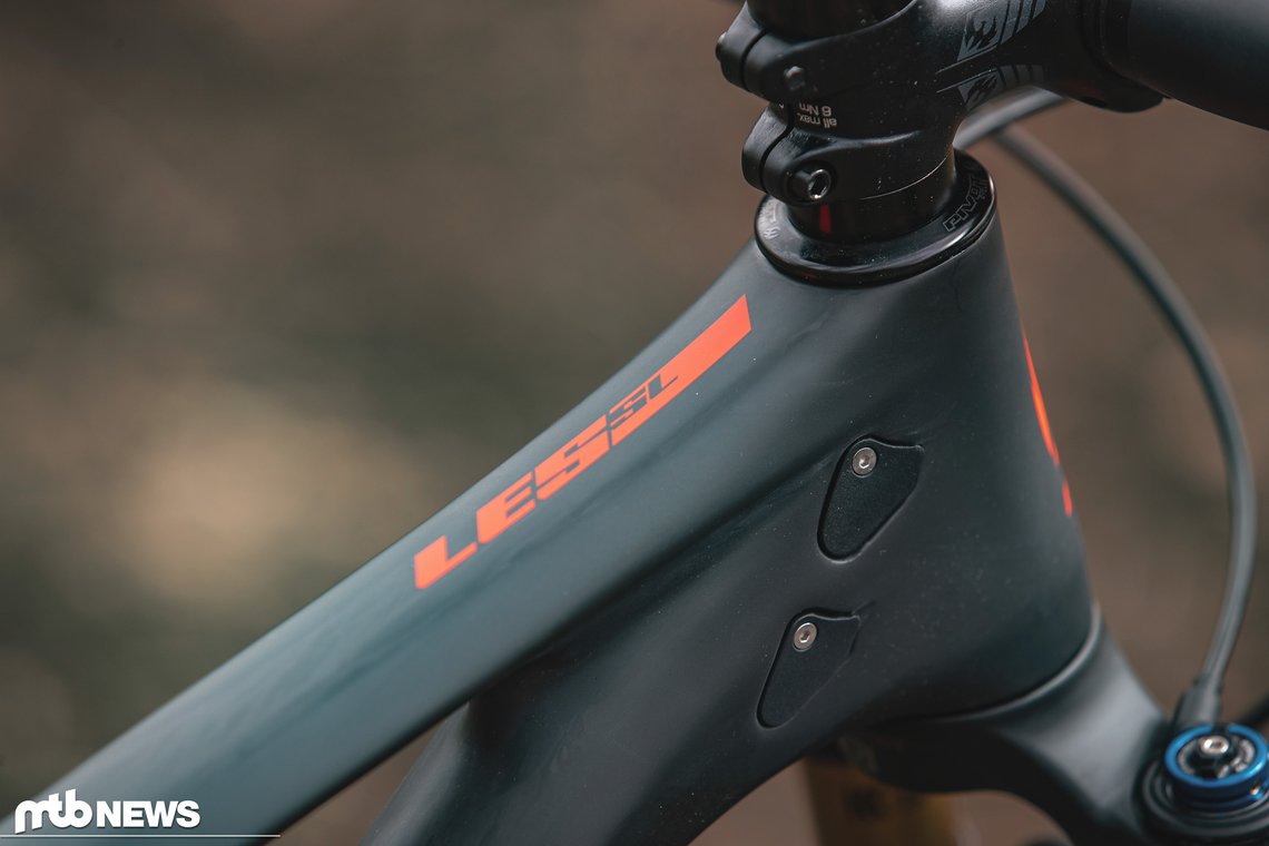

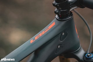

Praktisch!

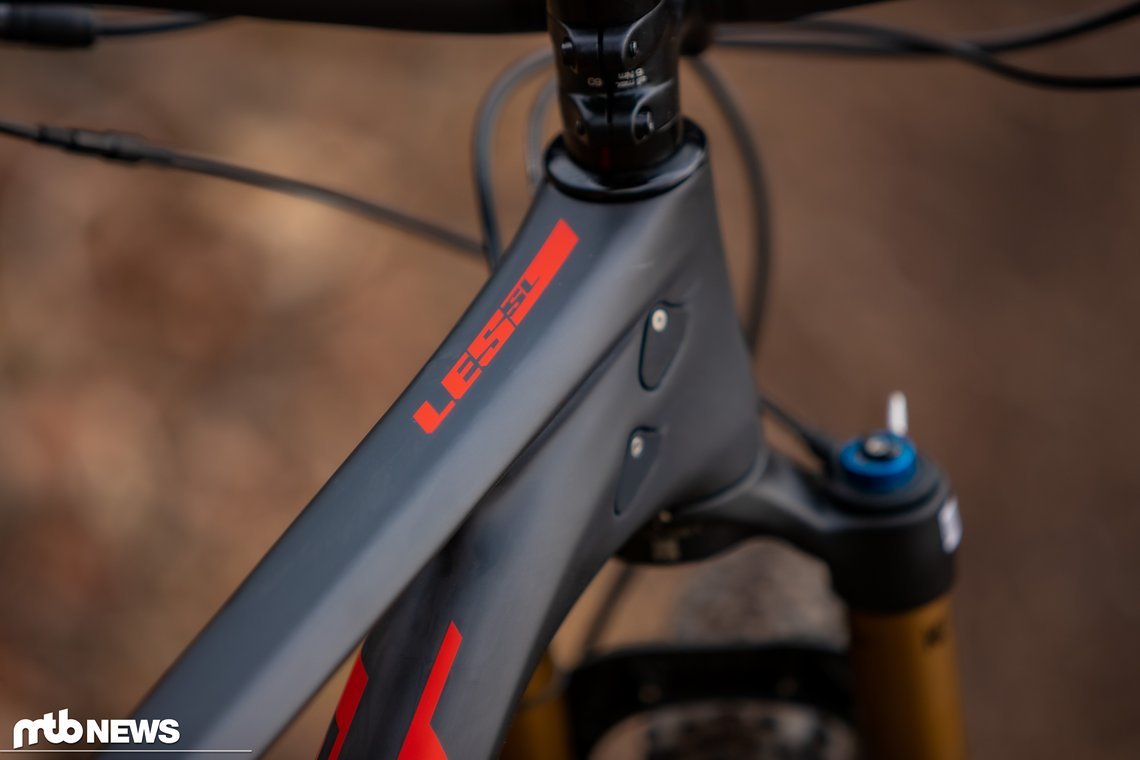

# Praktisch! – Eine abnehmbare Verschlusskappe am Unterrohr ermöglicht es, die internen Leitungen einfach zu warten. Damit dürfte auch die nachträgliche Montage einer absenkbaren Sattelstütze erheblich vereinfacht werden.

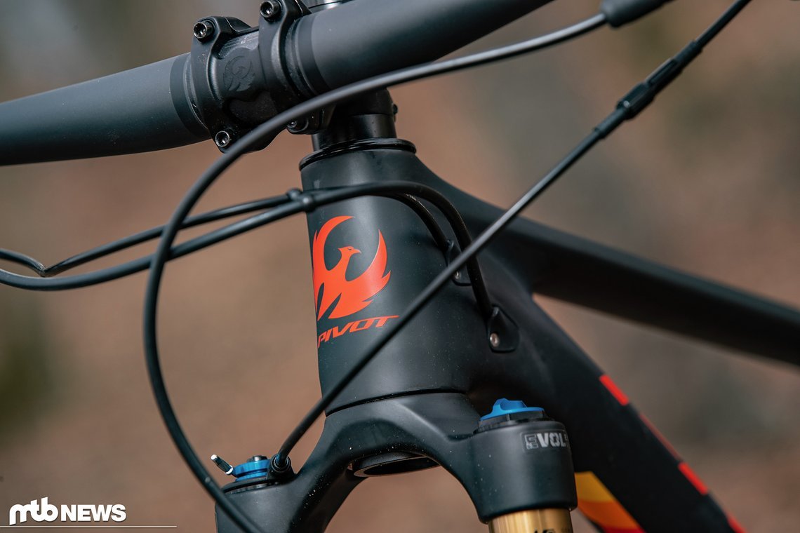

Die Leitungen können auf Höhe des Steuerrohrs in den Rahmen eingeführt werden
# Die Leitungen können auf Höhe des Steuerrohrs in den Rahmen eingeführt werden – Intern vorverlegte Hüllen erleichtern die Montage. Zudem können die Leitungen mit denen im Bild dargstellten Abdeckkappen geklemmt werden, sodass ein Klappern im Rahmeninneren aufgrund von losen Zug- bzw. Bremsführungen verhindert werden soll.

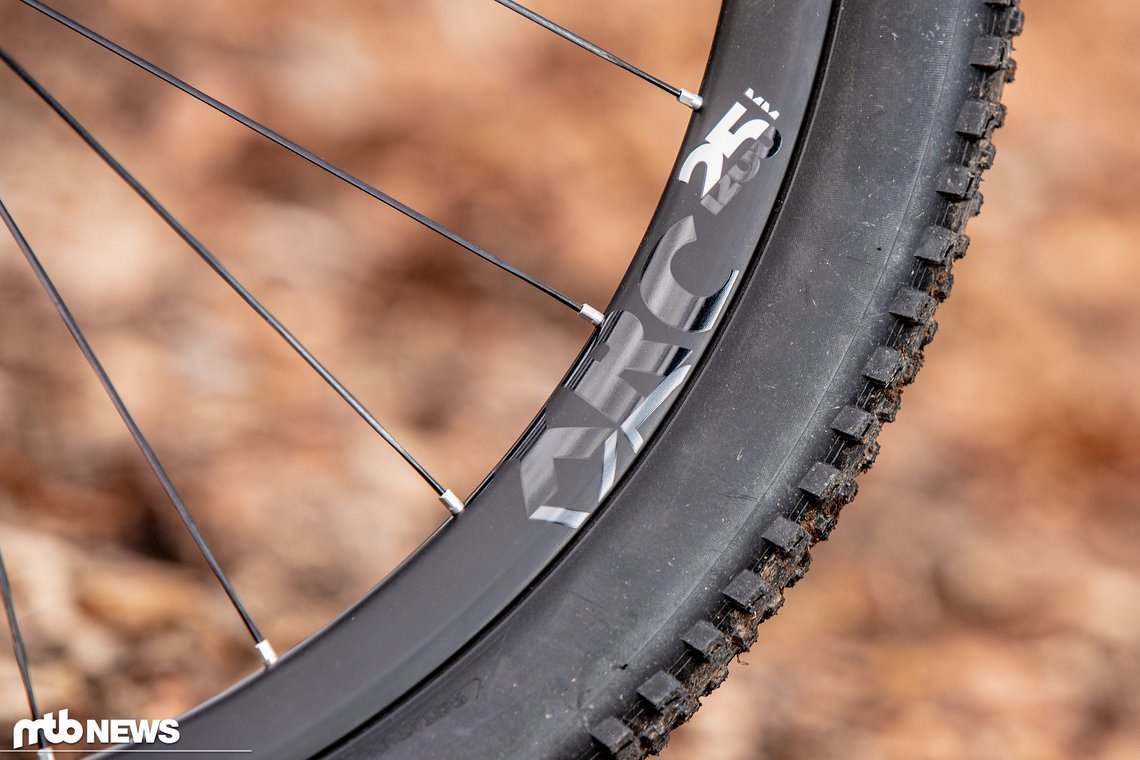

LaufräderNEWMEN PERFORMANCE 30mm - 29” | 15x110 F/12x148 RNEWMEN PERFORMANCE 30mm - 29” | 15x110 F/12x148 RNEWMEN EVOLUTION 30mm - 29” | 15x110 F/12x148 RNEWMEN EVOLUTION 30mm - 29” | 15x110 F/12x148 RNEWMEN ADVANCE SL X A 30mm - 29” 15x110 F/12x148 RNEWMEN ADVANCE SL X A 30mm - 29” 15x110 F/12x148 R
Laufräder UpgradeNot AvailableNot AvailableNEWMEN ADVANCE SL X A 30mm - 29” | 15x110 F/12x148 RNEWMEN ADVANCE SL X A 30mm - 29” | 15x110 F/12x148 RNot AvailableNot Available

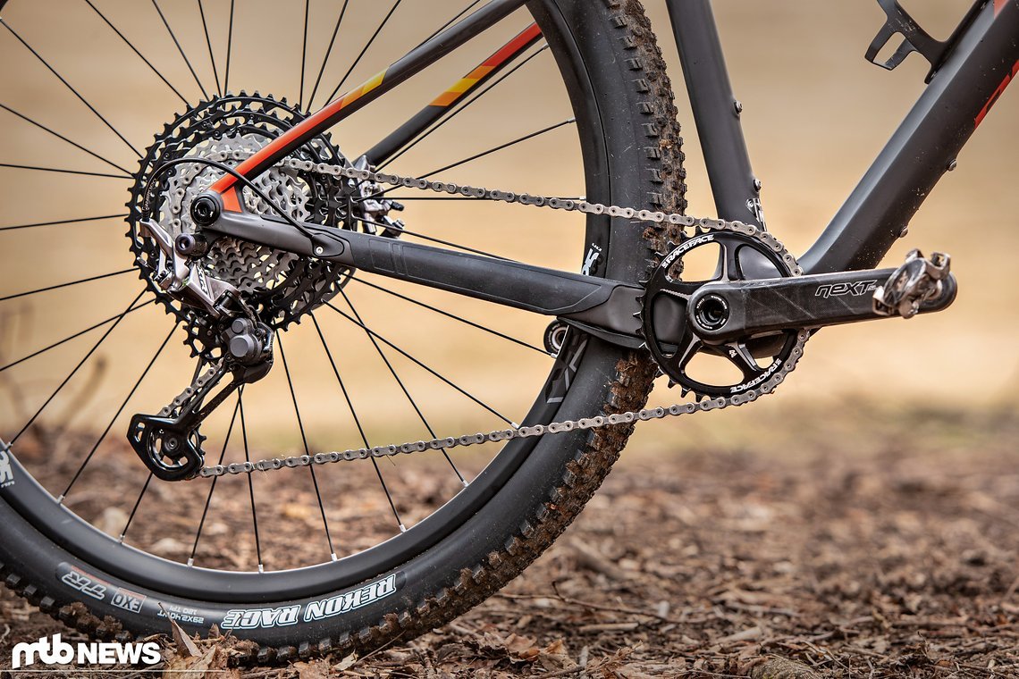

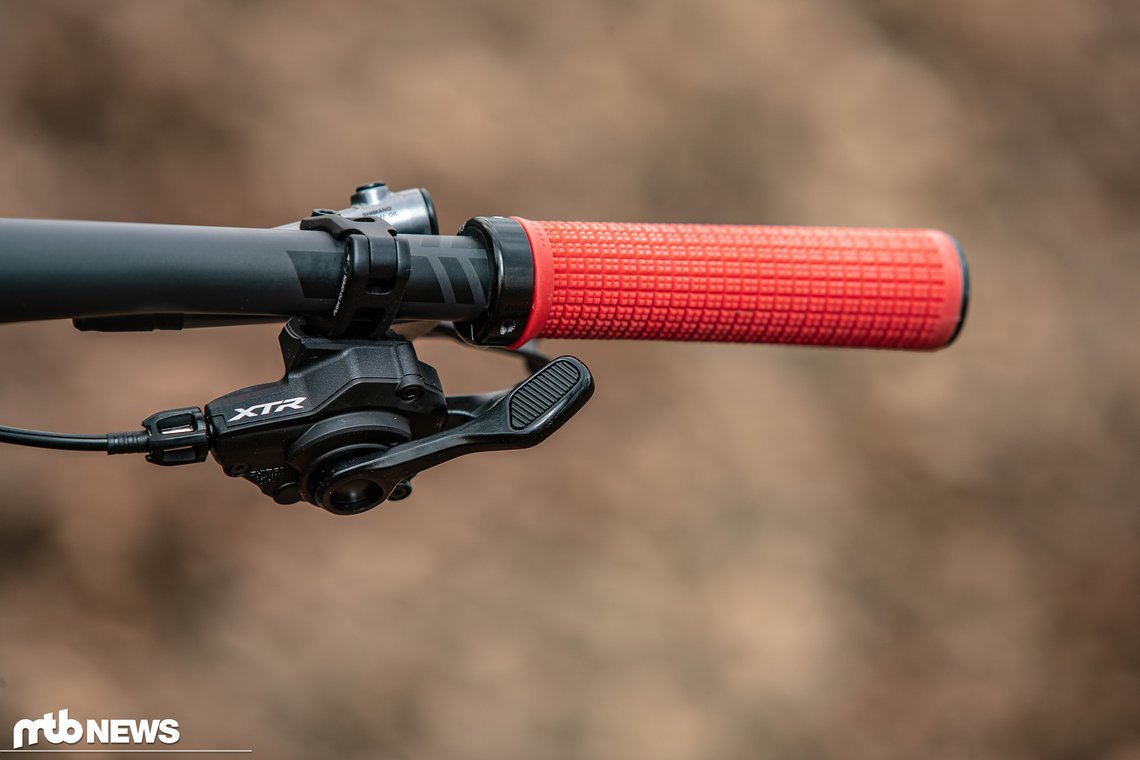

Wie der Name des Modells schon verrät, stellt Shimano mit deren Topgruppe XTR den Antrieb
# Wie der Name des Modells schon verrät, stellt Shimano mit deren Topgruppe XTR den Antrieb

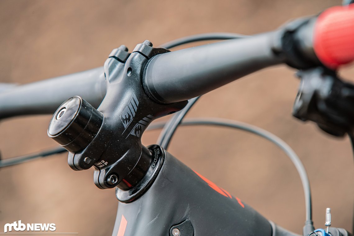

Die Anbauteile bestehen allesamt aus Carbon und drücken damit das Gesamtgewicht des Rads
# Die Anbauteile bestehen allesamt aus Carbon und drücken damit das Gesamtgewicht des Rads

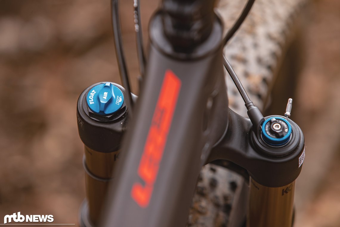

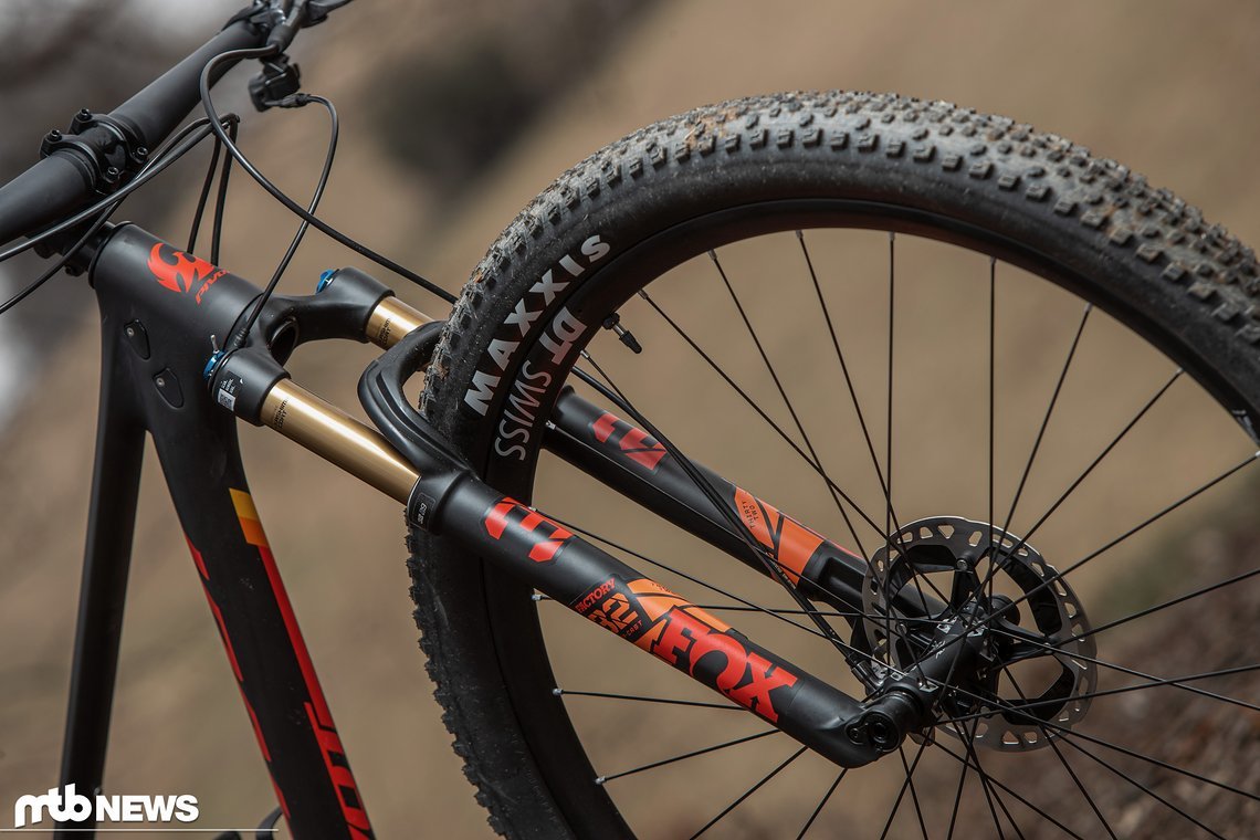

Bei sämtlichen Modellen kommt eine Fox 32-Federgabel zum Einsatz
# Bei sämtlichen Modellen kommt eine Fox 32-Federgabel zum Einsatz – Pivot setzt dabei ausschließlich auf eine Federweg von 100 mm. Maximal zulässig sind 120 mm.

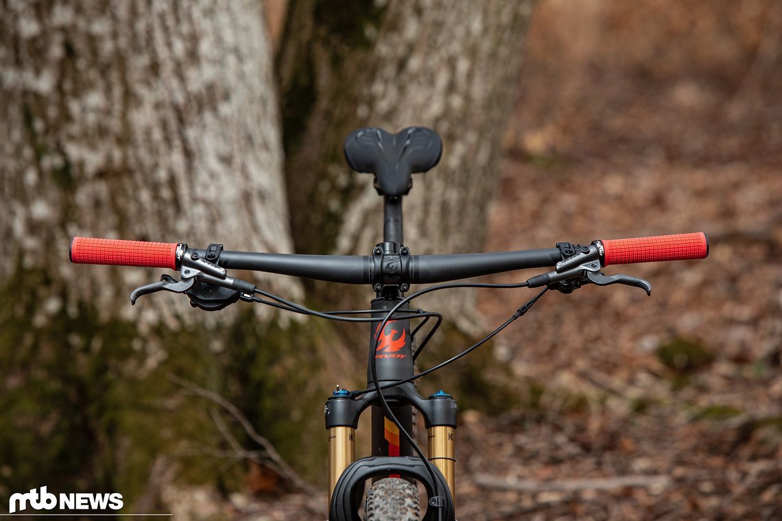

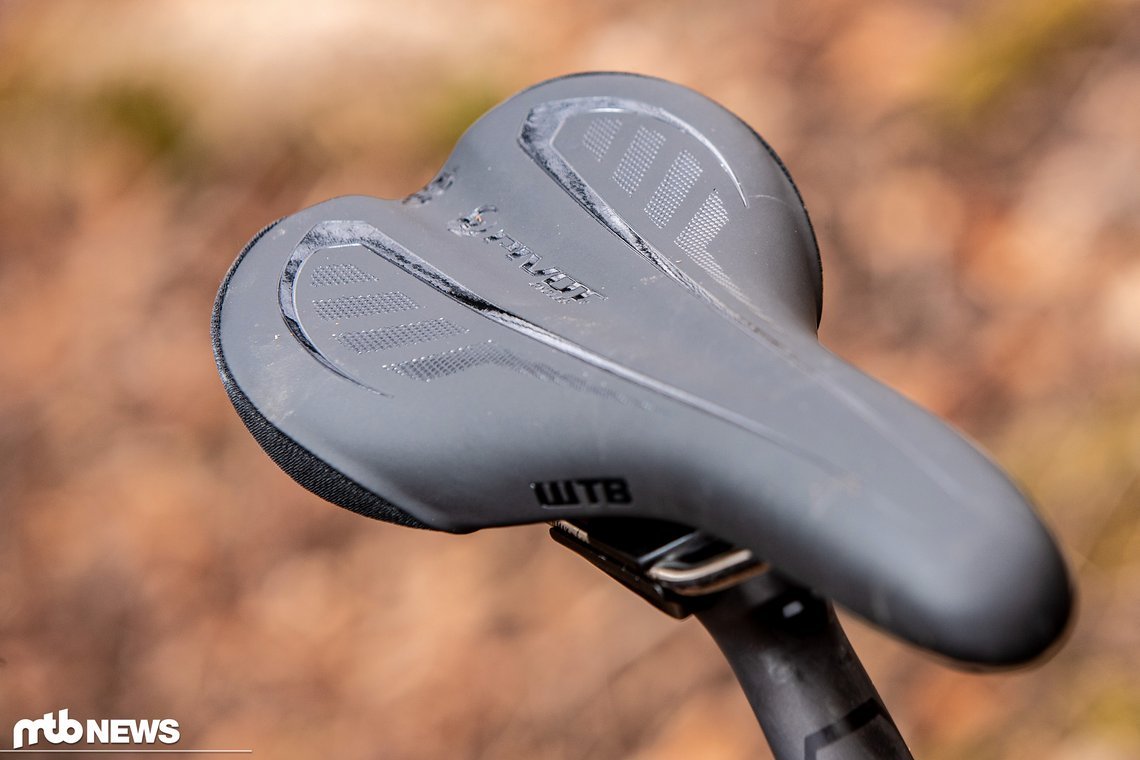

Nicht ganz unser Fall
# Nicht ganz unser Fall – Der Phoenix WTB Sattel konnte uns aus optischen und auch aus Komfortgründen nicht vollumfänglich überzeugen.
