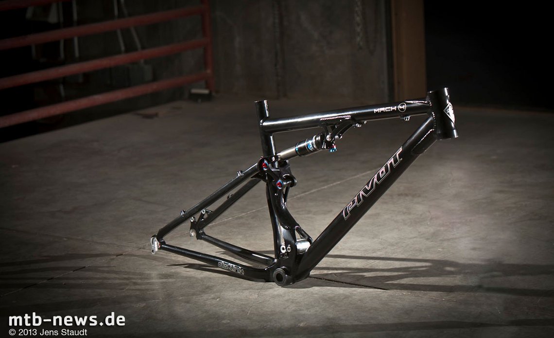

- Rahmen: Carbon
- Federweg: 120 mm vorne, 115 mm hinten
- Laufradgröße: 27,5″
- Hinterbau Konzept: Dave Weagles dw-link
- Sonstiges: Innenverlegte Züge, Stealth Anlenkung für die Sattelstütze, Di2 Batteriefach im Unterrohr

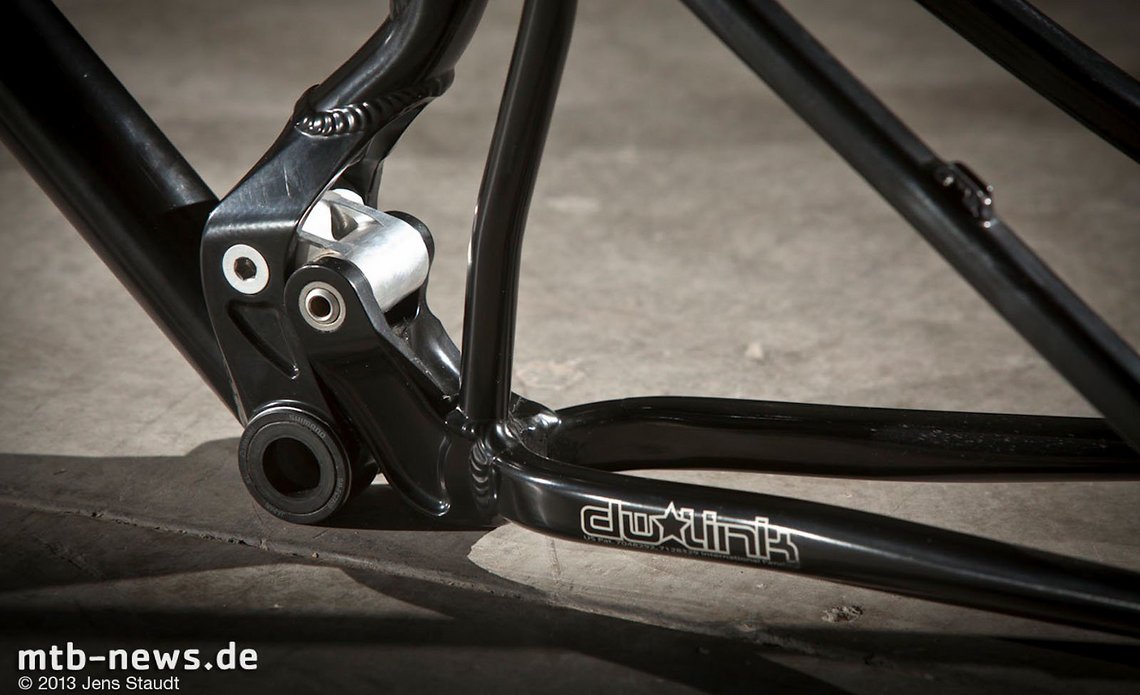

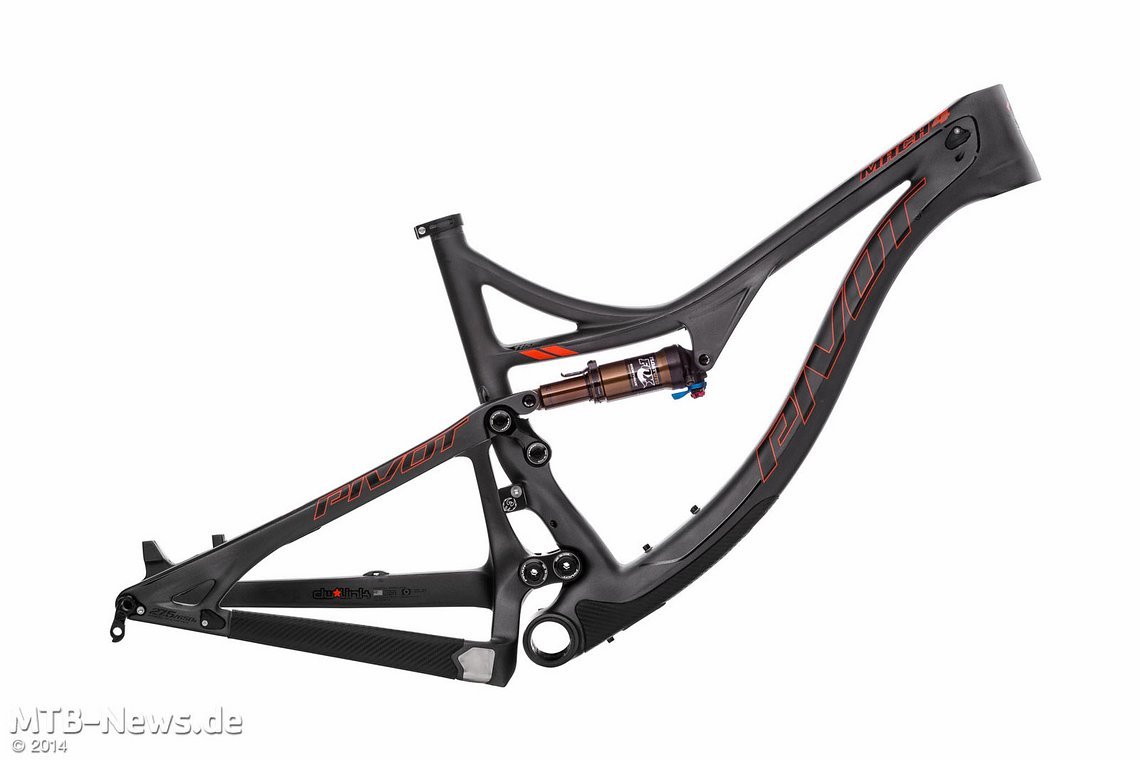

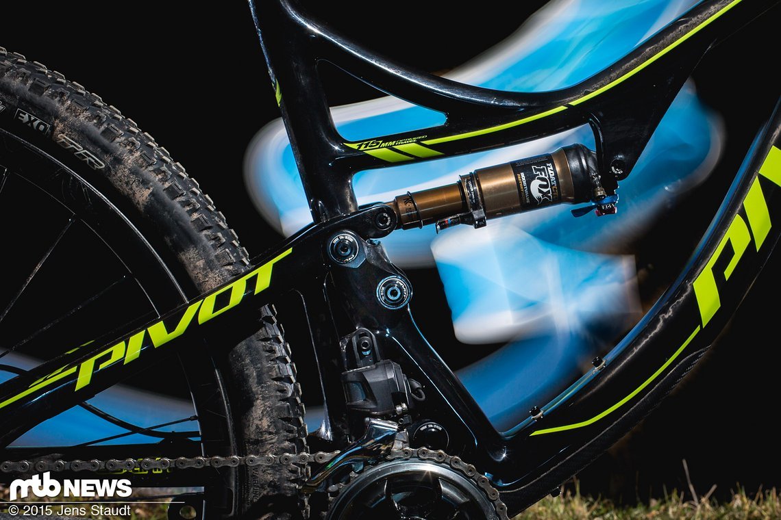

dw-link Hinterbau
Dave Weagle ist kein Unbekannter in der Bike Szene – spätestens seit Sam Hills legendären Jahren auf seinem Iron Horse Sunday kennt so ziemlich jeder Biker sein sogenanntes dw-Link. Inzwischen fährt Sam Hill einen Eingelenker, Dave Weagles Federungs-Design ist aber aktueller den je und kommt nach wie vor bei vielen Herstellern zum Einsatz, so auch am Pivot Mach 4. Das einteilige Hinterbaudreieck wird über zwei kurze Wippen angelenkt und bringt so in der Theorie mehrere Vorteile mit sich.

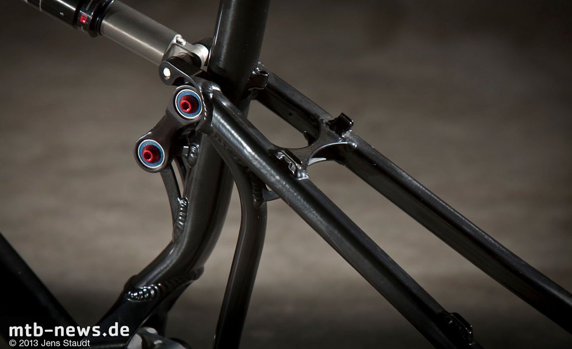

Der Hinterbau kann durch die kurzen Wippen, die großen Lager und die Querverstrebungen steifer konstruiert werden. Außerdem lässt sich die Raderhebungskurve nach den eigenen Wünschen anpassen. Anti-Squat und Kennlinie lassen sich so sehr gut durch den Federweg hindurch auf die Bedürfnisse zuschneiden.
Hochdruck Hohlkern Formverfahren
Pivot verwendet an seinen Rahmen ein eigens entwickeltes Formverfahren mit dem etwas sperrigen Namen Pivot hollow core internal molding process. Während der Rahmen im Ofen gebacken wird, ist im inneren ein spezieller Schlauch mit einem sehr hohen Druck aufgeblasen, der die einzelnen Carbon Stücke gegen die Form drückt. So sollen sich unterschiedliche Wandstärken und eine noch präzisere Fertigung sehr genau umsetzen lassen. Der Rahmen soll so an den kritischen Stellen mehr Material erhalten, überall wo das zusätzliche Material überflüssig ist, wird es weggelassen. Bei weniger Gewicht will man so einen stabileren Rahmen erhalten, der mit Lenkpräzision und guter Kraftübertragung auftrumpft.
Rahmendetails

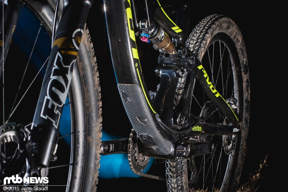

Am Rahmen ist recht aufwendig gearbeitet: Für die intern geführten Leitungen gibt es alternative Abdeckungen für den Fall, dass man sie nicht benötigt (z.B. bei 1-fach Antrieben) und den Rahmen vor dem Eindringen von Wasser schützen möchte. Der Wechsel zwischen den Kappen passiert schnell und problemlos mit dem Lösen einer Schraube. Der Rahmen wirkt somit sehr clean und aufgeräumt. Hinter einer kleinen Kunststoffabdeckung mit integrierter Halterung findet sich Platz für eine Di2-Batterie.
Entsprechend dimensionierte Lager an den Umlenkwippen sollen für eine lange Haltbarkeit sorgen.

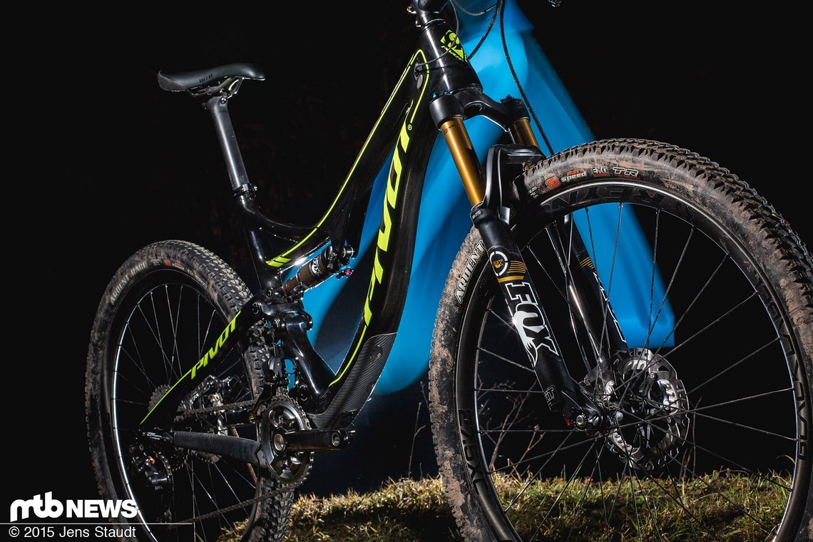

Mit dem Mach 4 hat bei Pivot Cycles vor ca. 10 Jahren alles begonnen. Das Rad befindet sich aktuell in seiner vierten Generation und hat sich in der Zwischenzeit vom 100 mm Alu-Marathon Fully zum hochentwickelten Carbon Allrounder entwickelt. Das Ur-Mach 4 haben wir bei unserem Hausbesuch in Arizona 2013 vor die Linse bekommen. Die Unterschiede sind nicht nur auf dem Datenblatt erkennbar, das Bike hat gegenüber seiner Ur-Version einen riesigen evolutionären Schritt hinter sich.
Um so gespannter waren wir auf das neue Mach 4. Beim ersten Kontakt gleitet unser Blick kurz über den Hochglanz-Carbonrahmen und dann direkt weiter zum Antrieb. Ein Trailbike hatten wir alle schon oft in den Händen, eine Di2 an einem Komplettbike sehen wir dagegen noch eher selten. Der Akku der Di2 ist im Unterrohr des Bikes versteckt. Wüsste man nicht, dass hier eine elektronische Schaltung verbaut ist, würde das auf den ersten Blick auch gar nicht auffallen. Erst beim kleinen Display am Lenker und den dünnen Kabeln die zum Schaltwerk und Umwerfer führen, könnte man stutzig werden. Spätestesn beim ersten Gangwechsel vernimmt man das leise Summen des Stellmotors und es wird klar, dass man es hier nicht mit einer gewöhnlichen Schaltung zu tun hat. Unzählige Runden in der Hofeinfahrt später haben wir jede nur erdenkliche Schaltkombination zweimal ausprobiert und freuen uns schon darauf, das Mach 4 über den Trail zu scheuchen.

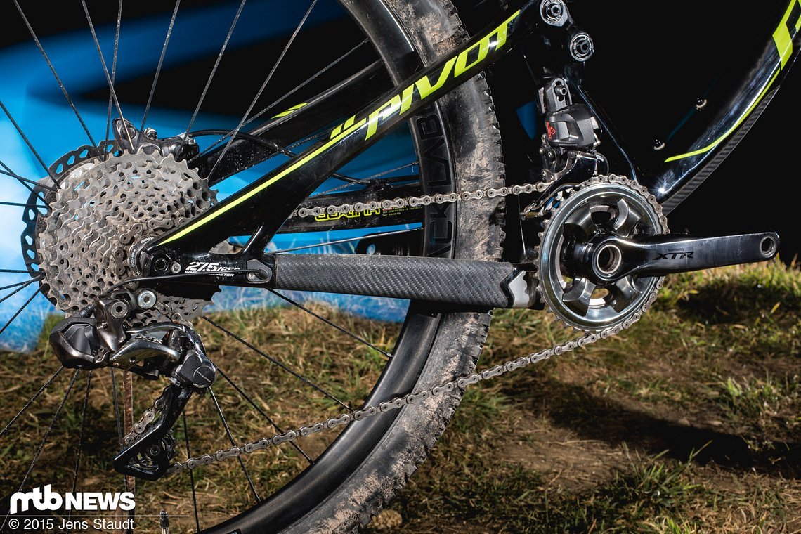

Pivot ist Verfechter von kurzen Kettenstreben. Dementsprechend viel Gewicht landet somit am Hinterrad, welches für viel Grip bei Brems- und Antrittsmanövern sorgt. Durch den langen Vorbau wird ein Steigen der Front in den meisten Situationen gut verhindert – unser kurzer Ausflug zu einem 35er Vorbau führte hier zu einem unangenehmen Steigen des Vorderrads. Soweit ein Punkt für die Wahl des langen Vorbaus.
Das geringe Gesamtgewicht von 11,1 kg und der sehr leichte Laufradsatz von Reynolds mit nur 1430 g machen das Pivot Mach 4 zu einem wunderbaren Sprinter am Berg. Das niedrige Gewicht hat natürlich auch andere Auswirkungen. So spürt man unter hartem Antritt und im starken Wiegetritt wie das Gesamtsystem etwas nachgibt. Zum einen bringt das etwas mehr Komfort wenn es mal rumpelt, aber nicht jeder Fahrer ist ein Fan von etwas Nachgiebigkeit und so bedurfte es einer gewissen Eingewöhnungszeit für das etwas weichere Gefühl in der Abfahrt.
