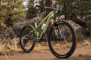

Das Pivot Mach 4 SL verspricht, ein sehr leichtes Bike zu sein – der neue Rahmen wiegt in Größe S inklusive Dämpfer 1.930 Gramm. Wo andere Hersteller auf flexende Hinterbaustreben an Eingelenkern setzen, gönnt Pivot seinem Cross Country Bike weiterhin einen Virtual-Pivot-Hinterbau, der sein einteiliges Hinterbaudreieck wie gehabt über zwei Zwischenglieder am Hauptrahmen aufhängt. Ein Flipchip an der Dämpferwippe ermöglicht es, ohne viel Gefummel den Federweg zwischen den beiden Optionen zu wechseln.

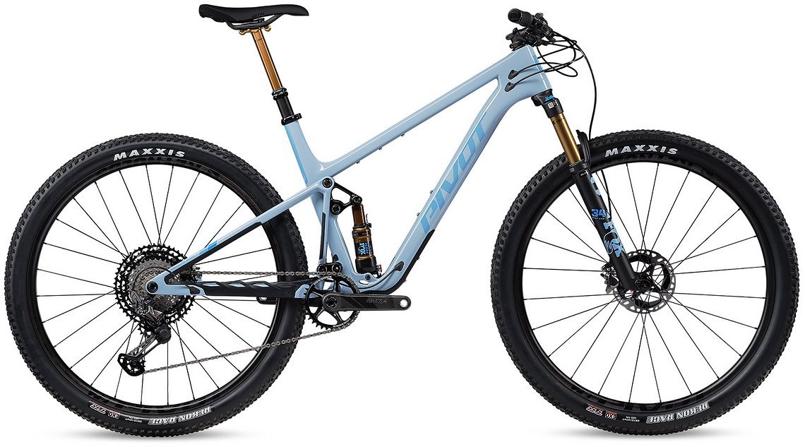

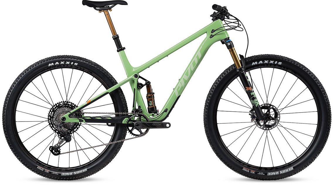

Das neue Pivot Mach 4 SL bekommt ihr in Seafoam Green …
# Das neue Pivot Mach 4 SL bekommt ihr in Seafoam Green …
… oder in Blue Ice und in insgesamt 10 Ausstattungsvarianten.
# … oder in Blue Ice und in insgesamt 10 Ausstattungsvarianten. – ab 6.799 € (UVP)

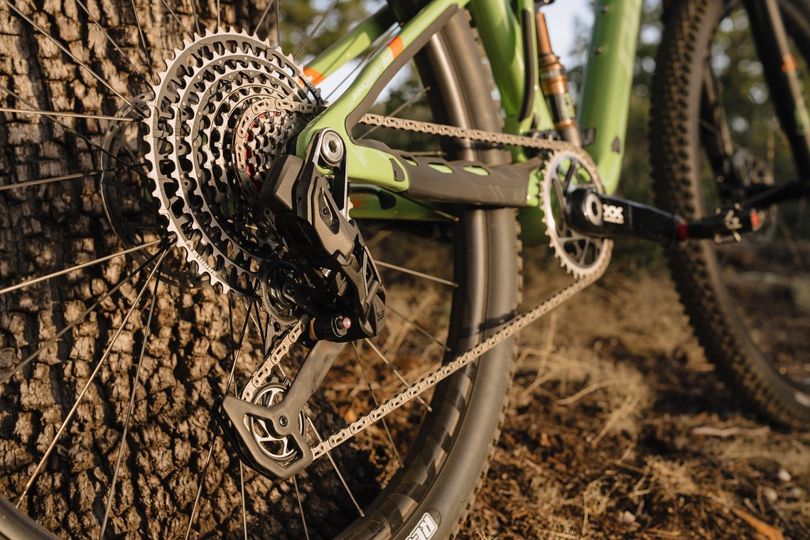

Aber natürlich finden Schaltgruppen vom Wettbewerber ebenfalls Verwendung.
Natürlich ist das Mach 4 SL kompatibel mit den neuen SRAM Schaltungen.

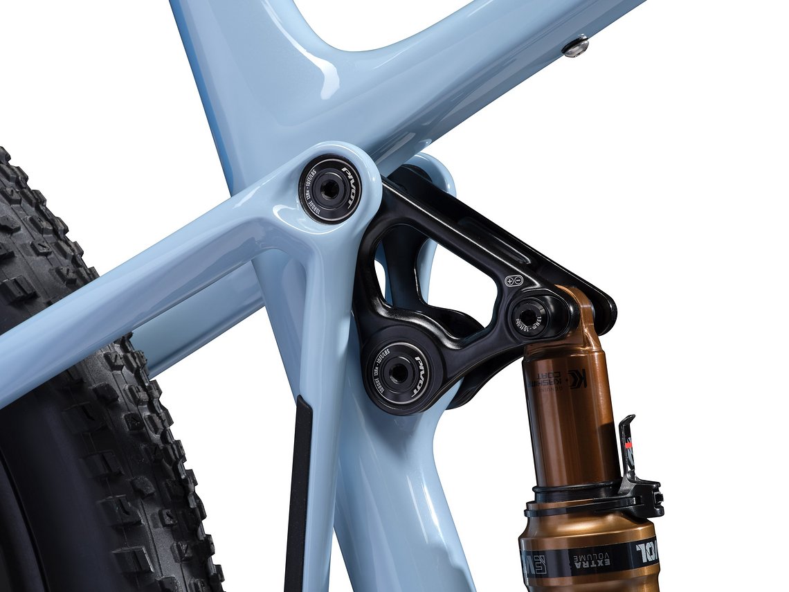

Über diesen Flipchip kann der Federweg 2-stufig angepasst werden.
Das Pivot Mach 4 SL – hier in der Topausstattung Team XX SL Eagle

Auch am generell eher hohen Preisniveau des Pivot-Lineups hat sich nicht viel geändert. Zwischen 6.799 und 12.599 € bewegen sich die zehn Ausstattungsvarianten des schnellen Vogels aus den USA. Eine Änderung zum Vorgänger: die teuerste Variante mit Live-Valve ist nicht mehr im Programm.
Geometrie
15 mm länger, 4 mm flacher – mit um 0,5° flacherem Lenkwinkel, einem um 1,5° steilerem Sitzwinkel und 4 mm mehr Platz unter dem Tretlager – das 2023er Mach 4 SL ist in mancherlei Hinsicht auch in der Geometrie zeitgemäßer als sein Vorgänger, der bereits anno 2019 das Licht der Öffentlichkeit erblickt hatte (Pivot Mach 4 SL 2019 – Test)
Mit dem verlängerten Reach wächst auch der Radstand um knappe 2 Zentimeter, während die Kettenstreben beim Mach 4 weiterhin mit 432 mm recht kurz ausfallen. Treu geblieben ist der US-Hersteller seinem Konzept, das Mach 4 in einer längerhubigen Version mit 120 mm Federweg vorn als Ride-, Pro- und Team-Modelle als auch in einer World Cup-Version mit 100 mm Gabel anzubieten.
Ebenso stattet Pivot das Mach 4 weiterhin mit einem Flipchip an der Dämpferwippe aus, welcher zwar keinen Einfluss auf die Geometriedaten, sehr wohl aber auf den Federweg des Hinterbaus hat. 106 oder 115 mm Federweg stehen am Heck somit zur 120-mm-Gabel bei den Ride- Pro- und Team- Modellen zur Verfügung, während die World-Cup-Ausstattungen des Mach 4 am Heck 95 oder 103 mm Federweg zur 100-mm-Gabel bieten.
Auch gefällt uns, dass Pivot seine Rahmengröße XS ebenfalls unverändert für Personen ab 143 cm Körpergröße empfiehlt. Das andere Größenende ist dann bei Rahmengröße XL für maximale 204 cm Körpergröße erreicht.
# Natürlich ist das Mach 4 SL kompatibel mit den neuen SRAM Schaltungen.
# Aber natürlich finden Schaltgruppen vom Wettbewerber ebenfalls Verwendung.

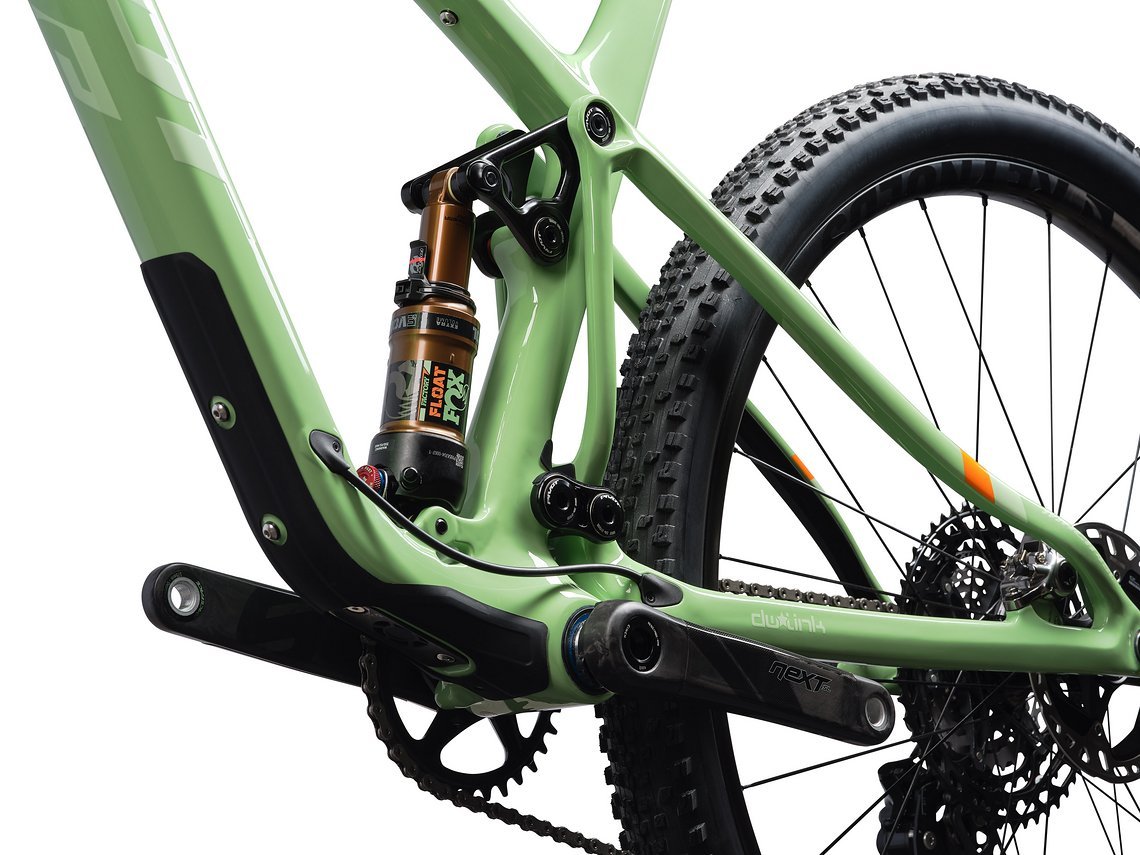

  1. Dämpfer in der Dreckzone, und kein zweiter Flaschenhalter im Rahmendreieck - das können andere besser!
    Die Preise sind nach wie vor nur nach Einnahme psychogener Substanzen "erklärbar". Sorry, da bleib' ich bei Stangenware der Großhersteller...
  2. Dämpfer in der Dreckzone, und kein zweiter Flaschenhalter im Rahmendreieck - das können andere besser!
    Ab M gibts einen zweiten Halter am Oberrohr ( das können andere baer besser).
    Der Dreckbeschuss ist akzeptabel da vom Sitzrohr verdeckt, klar unterm Oberrohr wäres weiter weg verlagert aber auch den Schwerpunkt nach oben.
    Pivot verfolgt halt ein Low Stack Konzept mit Rahmengröße XS um auch kleine Menschen zu bedienen, deshalb sind die TT sehr tief und die Dämpfer nach 2016 auch runter gewandert.

  5. Ab M gibts einen zweiten Halter am Oberrohr ( das können andere baer besser).
    Danke für Deine Erläuterungen - der Schwerpunkt des Dämpfers ist bei den heutigen Luftdämpfern m.E. kein wirkliches Argument, Dreck am Zylinder schon smilie .
    Immerhin ab M zwei Flaschenhalter - Cannondale hat das jahrelang beim Scalpel selbst in XL nicht hinbekommen smilie
