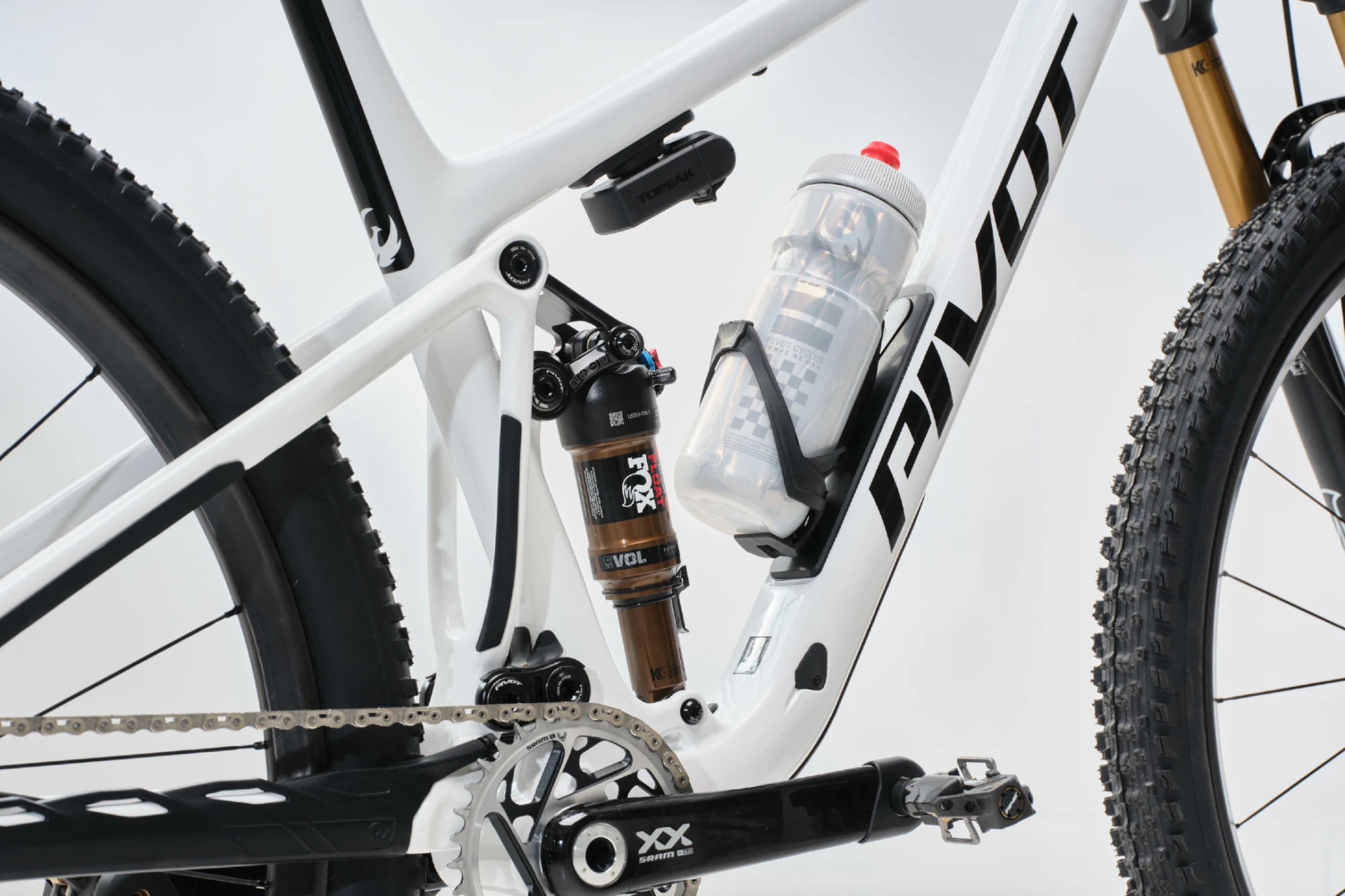

Vertikaler Dämpfer mit Flip Chip
# Vertikaler Dämpfer mit Flip Chip – beim Mach 4 SL kann die Kundin bzw. der Kunde den Federweg am Heck individuell auf 120 oder 110 mm anpassen.

  1. Wäre an einem XC-bike nicht Platz für 2 Flaschen sinnvoller als so n Handschuhfach.
  2. Also ein Kofferraum für Werkzeug und nen Riegel. Cool,dann brauche ich keinen Rucksack.
    Platz für eine Trinkflasche. Dann packe ich mir eben eine Trinkblase in den Rucksack.
    Irgendwie verstehe ich das nicht so ganz.
    Ein Flaschenhalter auf den Kofferraumdeckel und einer unterm Oberrohr. Sieht für mich so aus alsob das so passen sollte.
  3. Ein Flaschenhalter auf den Kofferraumdeckel und einer unterm Oberrohr. Sieht für mich so aus alsob das so passen sollte.
    Passt da eine rein, wenn unten eine ist, oder ist das wieder so eine "Entweder Oder" Geschichte? Oder doch nur ab einer gewissen Rahmengröße? Also auf den Produktbildern mit Flasche sieht es so aus, als würde maximal eine 450er Fidlock zusätzlich rein gehen, und selbst da bin ich mir nicht sicher, bei XS und S sicher nicht, zwischen S und M ist da ein ordentlicher Sprung bei der Überstandshöhe
