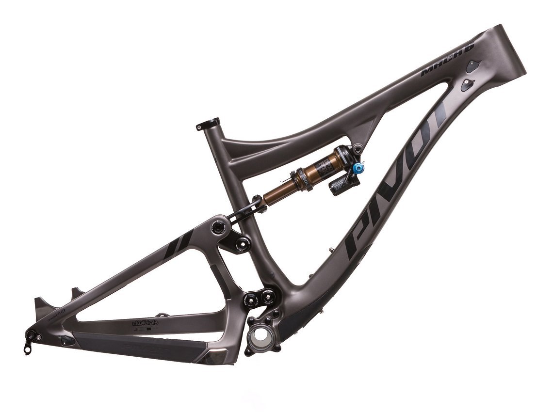

- 2 Varianten: Carbon und Aluminium

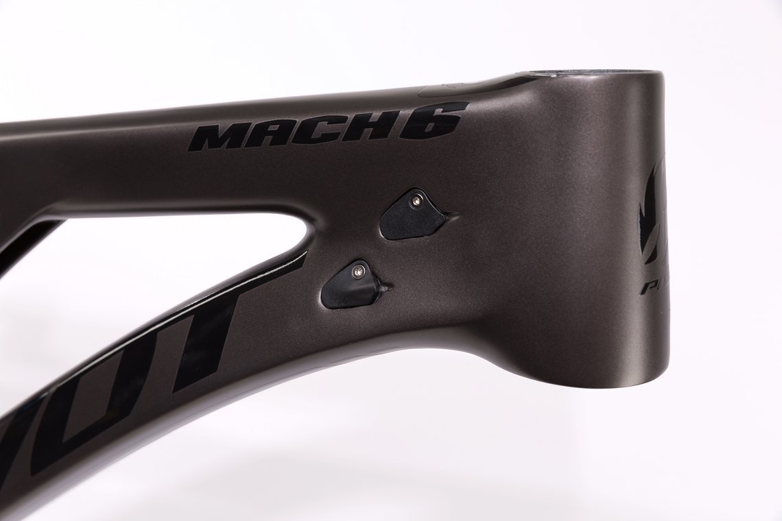

- Carbon: interne Kabelführung (auch Shimano Di2), 9 Modelle

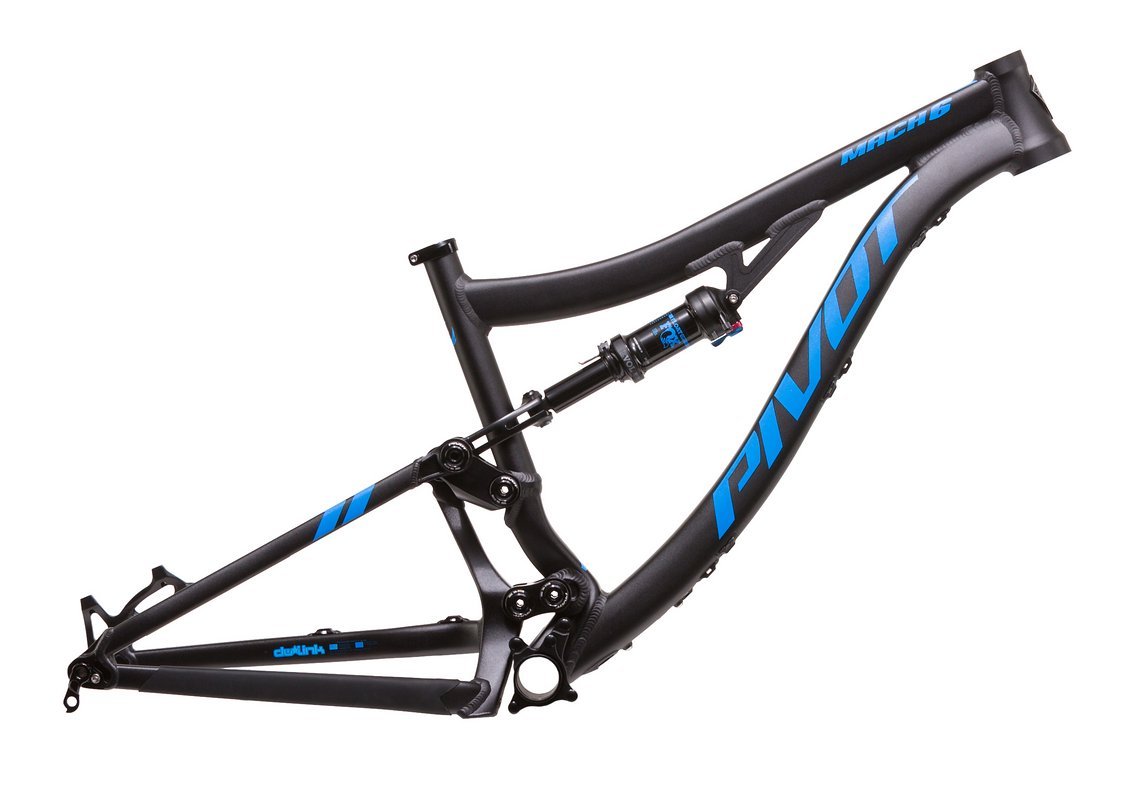

- Alu: Sattelstütze intern geführt, 4 Modelle
- 5 Größen: XS, S, M, L, XL
- 160 / 155 mm Federweg
- 27,5″ Laufräder
- Größen-spezifische Geometrie

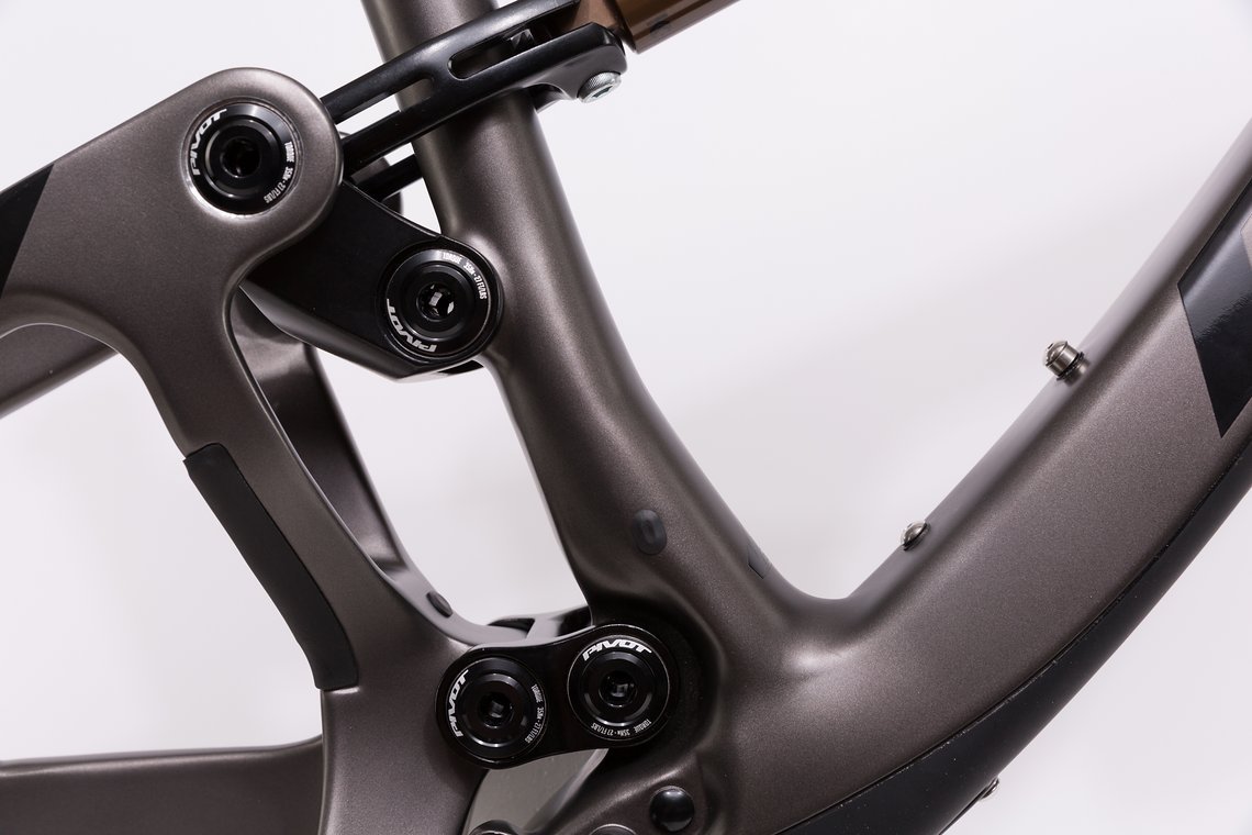

- DW-Link Hinterbau
- 12 x 148 mm Boost Ausfallenden
- 180 mm PM-Bremsaufnahme
- 1-, 2-fach Umwerfer kompatibel
Preise: 3899 $ – 10,398 $

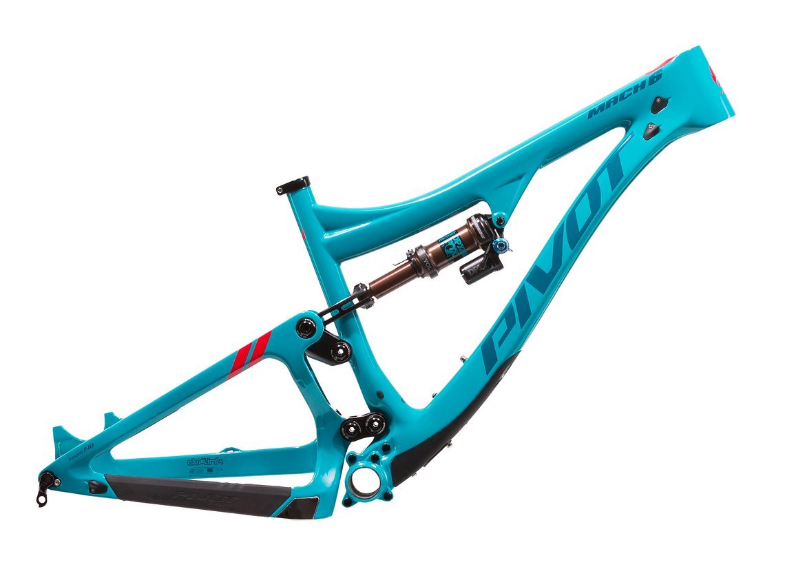

Das Pivot Mach 6 wird es weiterhin als High-End Carbon- oder günstigere Aluminium-Version geben, wobei nur die Carbon-Modelle über eine komplette interne Leitungsführung und Integrationsmöglichkeiten einer Shimano Di2-Schaltung verfügen. Ansonsten weisen beide dieselben Features auf: satte 155 mm Federweg am Heck und 27,5″ Laufräder. Besonders stolz sind die Amerikaner auf ihre neue größenspezifische Geometrie, die zwischen den Größen S und M einen großen Sprung im Reach aufweist. Dadurch sollen sich die Größen XS und S besonders gut für kleine Fahrer auf der Suche nach einem wendigen, verspielten Bike eignen, während M–XL optimal für aggressive Enduro-Racer sein sollen. Doch nicht nur der Reach, auch andere Werte wurden den aktuellen Trends im Enduro-Sektor angepasst und modernisiert, sprich: länger und flacher.

Aufgrund der neue Geometrie liegt zwischen den Größen S und M ein Sprung von 5 cm im Reach. Alle Modelle weisen jedoch einen relativ moderaten 65,8° Lenkwinkel auf.
| Größe | XS | S | M | L | XL |
| Sitzrohr | 36,82 cm | 39,36 cm | 42,54 cm | 45,72 cm | 49,52 cm |
| Oberrohr | 54,5 cm | 56,8 cm | 61,07 cm | 63,35 cm | 66,2 cm |
| Steuerrohr | 9 cm | 10,16 cm | 10,8 cm | 12 cm | 13 cm |
| Lenkwinkel | 65,8° | 65,8° | 65,8° | 65,8° | 65,8° |
| Sitzwinkel | 73° | 73° | 74° | 74° | 74° |
| Kettenstreben | 43,05 cm | 43,05 cm | 43,05 cm | 43,05 cm | 43,05 cm |
| Tretlagerhöhe | 34,6 cm | 34,6 cm | 34,6 cm | 34,6 cm | 34,6 cm |
| Überstandshöhe (Carbon) | 70,63 cm | 71,76 cm | 72,61 cm | 74,29 cm | 75,48 cm |
| Überstandshöhe (Alu) | 69,72 cm | 71,3 cm | 73,45 cm | 72,3 cm | 76,39 cm |
| Radstand | 110,72 cm | 113,63 cm | 118,03 cm | 120,44 cm | 122,82 cm |
| Stack | 57,63 cm | 58,55 cm | 59,47 cm | 61,3 cm | 61,58 cm |
| Reach | 37 cm | 39 cm | 44 cm | 46 cm | 48,5 cm |
