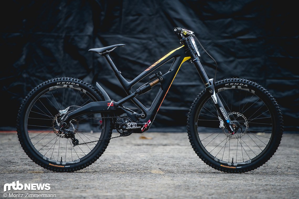

Das neue Polygon XquarOne DH basiert auf einem auffälligen, voluminösen Carbon-Hauptrahmen mit noch auffälligerem Carbon-Hinterbau. Dieser besteht aus einer einzigen Strebe, die in hohem Bogen über der Kettenlinie verläuft. Notwendig ist diese Form, um das NAILD R3ACT-System unterzubringen. Dieses ist bereits vom Polygon XquarOne Ex oder dem Marin Wolf Ridge bekannt. Hierbei ist der Hinterbau über einen kurzen Link sowie eine massive Aluminium-Gleitführung mit dem Hauptrahmen verbunden. Der Dämpfer wird zudem über ein filigranes Yoke angelenkt. Vorteile des Systems soll der über den Federweg beständige, hohe Anti-Squat sein, dank dem es sich in jedem Gang gut pedalieren lassen soll. Zudem soll man das Bike mit extrem wenig Dämpfung fahren können. Bemerkenswerterweise setzt Polygon am XquarOne DH weiterhin auf 27,5″ Laufräder. Dies begründet sich laut Hersteller darin, dass man ein möglichst spaßiges Bike konstruieren wollte, das nicht nur auf Rennstrecken zu Hause ist.

Das Herz des Bikes ist der NAILD R3ACT-Hinterbau, den Polygon beim Enduro-Bike XquarOne Ex das erste Mal vorgestellt hat
Möglich wird dieses Verhalten durch eine Kombination aus kurzem Umlenkhebel und einer massiv ausgeführten Gleitführung.

Das Herz des Bikes ist der NAILD R3ACT-Hinterbau, den Polygon beim Enduro-Bike XquarOne Ex das erste Mal vorgestellt hat – dieser bietet in jedem Gang Anti-Squat-Werte zwischen 98–100 %, was ihn sehr treteffizient macht. Zudem soll man das Rad mit sehr wenig Dämpfung fahren können. Laut Entwickler Darrell Voss kostet diese lediglich Energie und sollte deshalb möglichst gering gehalten werden.
# Das Herz des Bikes ist der NAILD R3ACT-Hinterbau, den Polygon beim Enduro-Bike XquarOne Ex das erste Mal vorgestellt hat – dieser bietet in jedem Gang Anti-Squat-Werte zwischen 98–100 %, was ihn sehr treteffizient macht. Zudem soll man das Rad mit sehr wenig Dämpfung fahren können. Laut Entwickler Darrell Voss kostet diese lediglich Energie und sollte deshalb möglichst gering gehalten werden.
# Möglich wird dieses Verhalten durch eine Kombination aus kurzem Umlenkhebel und einer massiv ausgeführten Gleitführung.
Der Alu-Kolben im Inneren ist von außen kaum erkennbar und gut versteckt.
# Der Alu-Kolben im Inneren ist von außen kaum erkennbar und gut versteckt.
Die Kabel werden beim Polygon XquarOne DH intern geführt. Dazu wandern sie bereits kurz hinter dem Steuerrohr in den Rahmen, was nicht die günstigste Position zum Anbringen einer Startnummer ist. Im Übergang zum Hinterbau liegen sie recht lange offen, sind dafür jedoch sehr gerade geführt. Einen integrierten Anschlag für die Doppelbrücken-Gabel sucht man beim Polygon vergeblich. Dafür findet man am Heck einen großzügigen Fender. Der Hinterbau ist für 12 x 157 mm breite Naben konzipiert, weshalb man am Tretlager auch den BB92-Pressfit-Standard vorfindet.
