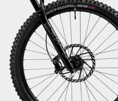

  5. bekommt die code neue bremsscheiben???
    - Bremse: SRAM Code RSC HS2 220/203
    Das sind Avid Cleansweep. Habe meine Centerline-Scheiben abgeschraubt und die alten Cleansweep dran und bin mit der Bremsleistung nun zufriedener.
Was meinst du?
