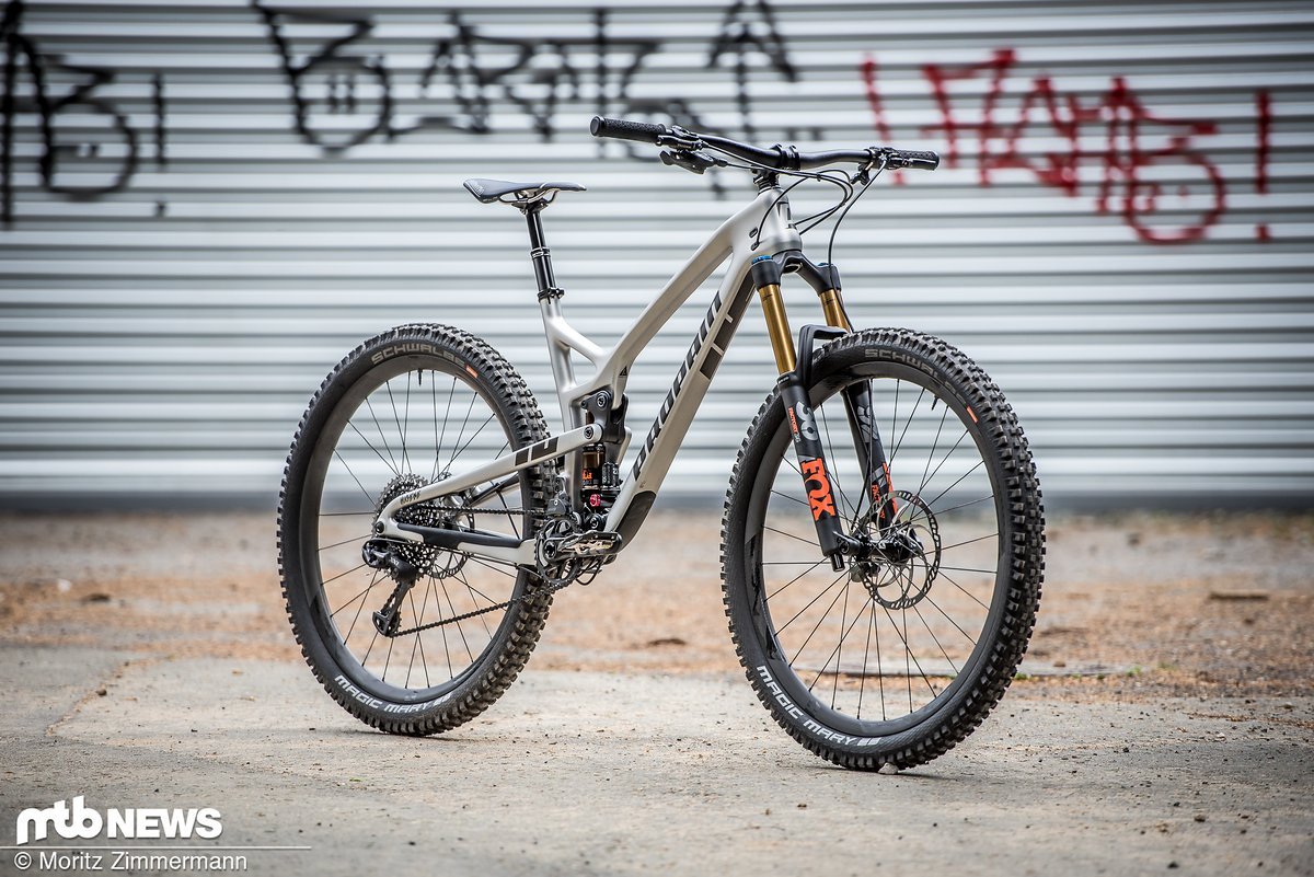

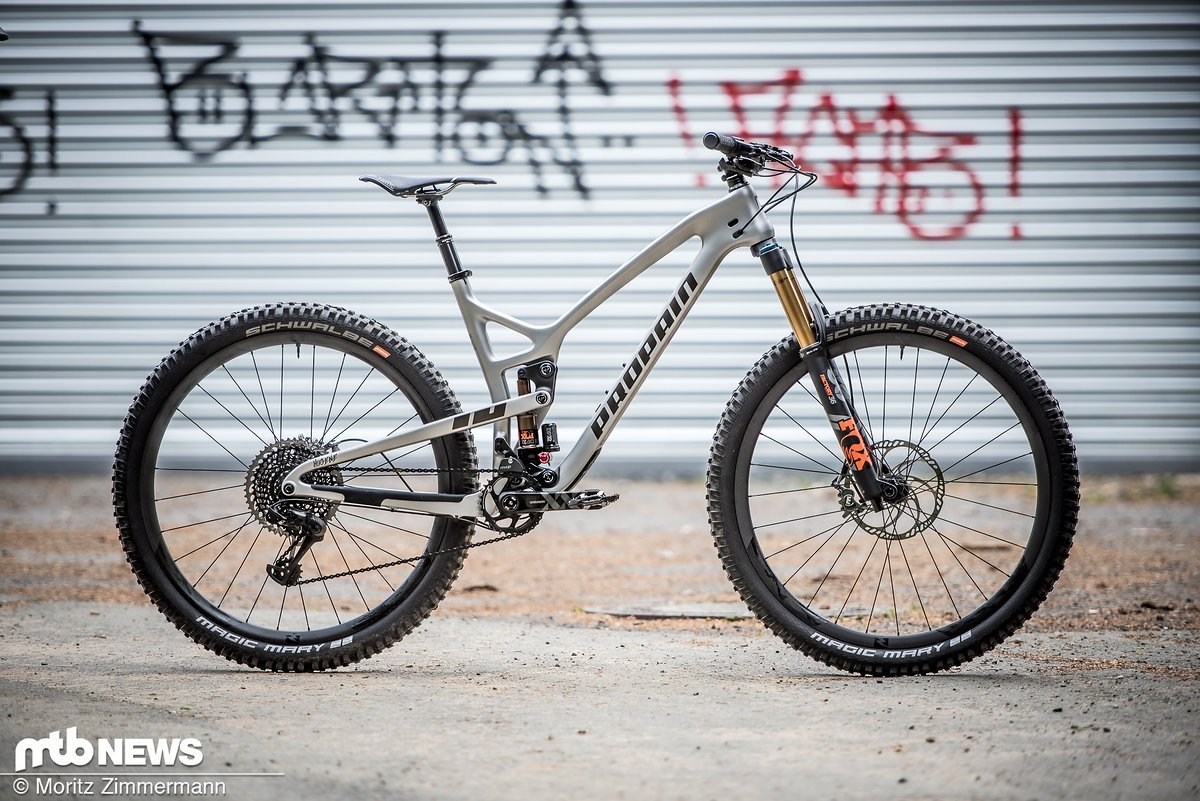

Das Propain Hugene rollt auf 29″ großen Laufrädern und verfügt über bis zu 150 mm Federweg vorne sowie 130 mm am Heck. Es ist ab dem 15. Juni für Preise zwischen 3.099 – 6.399 € verfügbar
Das Propain Hugene rollt auf 29″ großen Laufrädern und verfügt über bis zu 150 mm Federweg vorne sowie 130 mm am Heck. Es ist ab dem 15. Juni für Preise zwischen 3.099 – 6.399 € verfügbar - wie wird sich das schicke Carbon-Trailbike auf dem Trail schlagen? Wir haben das Propain Hugene für euch getestet!
Das Propain Hugene ist in vier Größen von S bis XL erhältlich
Das Propain Hugene ist in vier Größen von S bis XL erhältlich - je nach Einbauhöhe der Federgabel variiert die Geometrie zudem etwas.

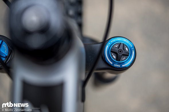

Bei der GRIP2-Kartusche lassen sich nicht nur die High- und Lowspeed-Druckstufe, sondern auch die High- und Lowspeed-Zugstufe getrennt einstellen

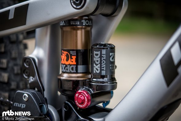

Der Fox DPX2 Factory-Dämpfer sorgt für einen sensiblen Hinterbau und generiert viel Grip
Der Fox DPX2 Factory-Dämpfer sorgt für einen sensiblen Hinterbau und generiert viel Grip - lediglich der blaue Plattform-Hebel auf der anderen Seite ist im Fahrbetrieb schwer zu erreichen.

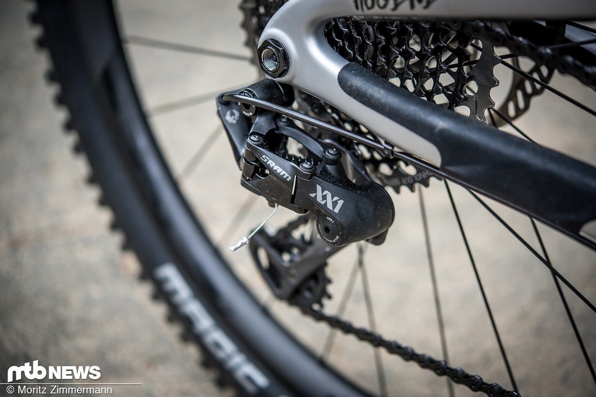

Für Schaltvorgänge ist die edle SRAM XX1-Schaltung verantwortlich
Für Schaltvorgänge ist die edle SRAM XX1-Schaltung verantwortlich - diese begeistert mit knackigen Gangwechseln und einer großen Bandbreite.

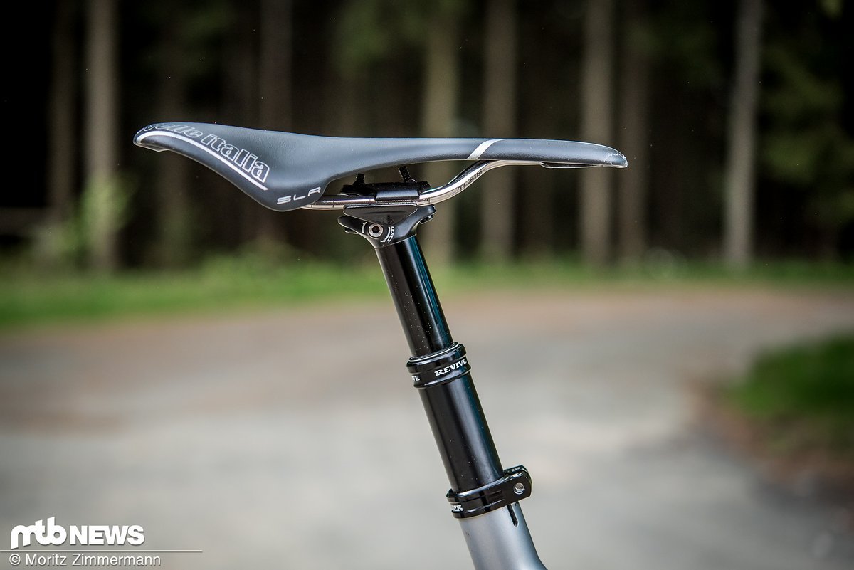

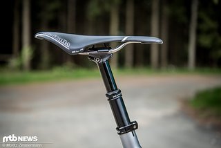

Die Bikeyoke Revive-Sattelstütze mit 160 mm Hub hinterlässt einen sehr positiven Eindruck
Die Bikeyoke Revive-Sattelstütze mit 160 mm Hub hinterlässt einen sehr positiven Eindruck - der ergonomische Hebel und die Leichtgängigkeit gefällt.

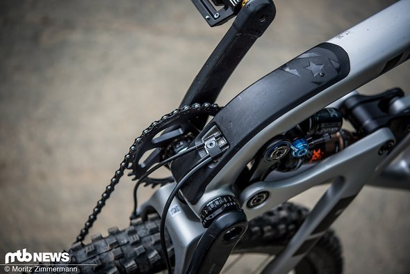

Der Unterrohrprotektor schützt den Carbon-Rahmen vor Steinschlägen
Der Unterrohrprotektor schützt den Carbon-Rahmen vor Steinschlägen - dort verlassen auch die innen verlegten Züge wieder den Rahmen und werden klapperfrei gespannt.

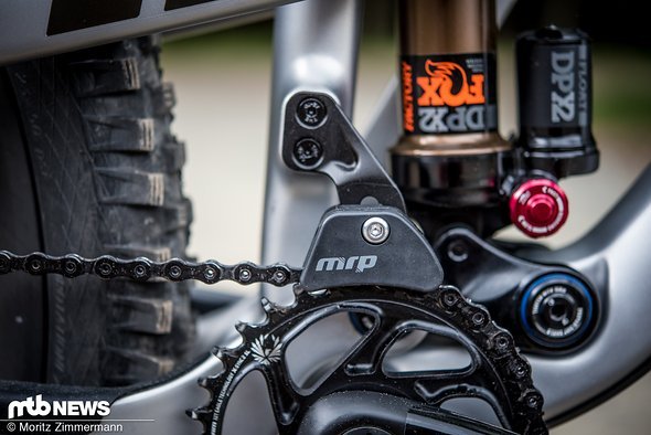

Die integrierte MRP-Kettenführung ist eine optisch extrem saubere Lösung
Die integrierte MRP-Kettenführung ist eine optisch extrem saubere Lösung - eine ISCG-Aufnahme zur Befestigung eines Bashguards sucht man aber vergeblich.

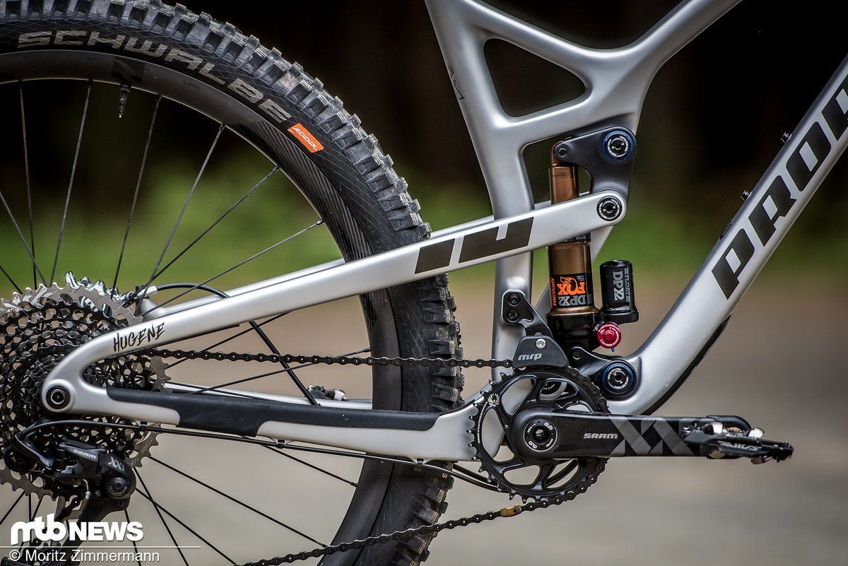

… ebenso wie ein großflächiger Kettenstrebenschutz.

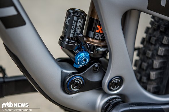

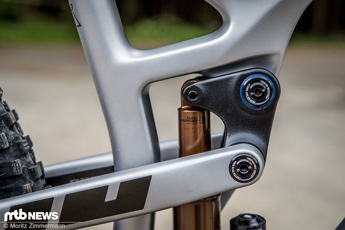

Um Platz für die großen Laufräder zu schaffen, sitzt der Dämpfer jetzt im vorderen Rahmendreieck
Um Platz für die großen Laufräder zu schaffen, sitzt der Dämpfer jetzt im vorderen Rahmendreieck - dort ist er auch besser vor Dreckbeschuss geschützt.

Die gedichteten Lagerabdeckungen am Propain Hugene gefallen uns sehr gut
Die gedichteten Lagerabdeckungen am Propain Hugene gefallen uns sehr gut - sie schützen die Lager vor Dreck und erhöhen so ihre Langlebigkeit.
Der Plattform-Hebel des Dämpfers ist leider relativ schlecht zu erreichen
Der Plattform-Hebel des Dämpfers ist leider relativ schlecht zu erreichen - dank des antriebsneutralen Hinterbaus ist das aber in den meisten Fällen auch gar nicht nötig.
# Das Propain Hugene rollt auf 29″ großen Laufrädern und verfügt über bis zu 150 mm Federweg vorne sowie 130 mm am Heck. Es ist ab dem 15. Juni für Preise zwischen 3.099 – 6.399 € verfügbar - wie wird sich das schicke Carbon-Trailbike auf dem Trail schlagen? Wir haben das Propain Hugene für euch getestet!
# Das Propain Hugene ist in vier Größen von S bis XL erhältlich - je nach Einbauhöhe der Federgabel variiert die Geometrie zudem etwas.
# Bei der GRIP2-Kartusche lassen sich nicht nur die High- und Lowspeed-Druckstufe, sondern auch die High- und Lowspeed-Zugstufe getrennt einstellen
# Der Fox DPX2 Factory-Dämpfer sorgt für einen sensiblen Hinterbau und generiert viel Grip - lediglich der blaue Plattform-Hebel auf der anderen Seite ist im Fahrbetrieb schwer zu erreichen.
# Für Schaltvorgänge ist die edle SRAM XX1-Schaltung verantwortlich - diese begeistert mit knackigen Gangwechseln und einer großen Bandbreite.
# Die Bikeyoke Revive-Sattelstütze mit 160 mm Hub hinterlässt einen sehr positiven Eindruck - der ergonomische Hebel und die Leichtgängigkeit gefällt.

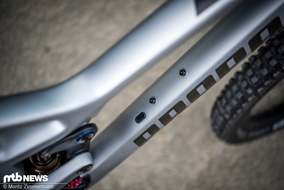

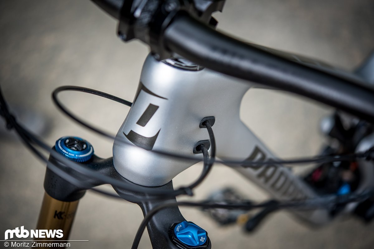

Im Detail
Schon auf den ersten Blick macht das Propain Hugene mit seiner dezenten, grauen Lackierung einen sehr schicken und hochwertigen Eindruck. Das tief nach unten gezogene Oberrohr bildet mit dem geraden Unterrohr ein schönes Rahmendreieck, in dem ein Flaschenhalter montiert werden kann. Dämpfer und Umlenkwippen, die neuerdings ebenfalls im Hauptrahmen Platz finden, sind darin optisch scharf abgegrenzt und stören das aufgeräumte Aussehen nicht.
Der integrierte Ketten- und Sitzstrebenschutz sowie der Unterrohrprotektor sollen den edlen Carbon-Rahmen vor Ketten- und Steinschlägen schützen. Alle Züge sind optisch ansprechend und klapperfrei durch den Hauptrahmen verlegt. Unterhalb des Tretlagers treten sie wieder heraus, woraufhin Schalt- und Bremszug außerhalb des Rahmens weitergeführt werden. Zusätzlich sind im Hauptrahmen Kabelausgänge für eine Dämpfer-Fernbedienung, wie das kürzlich vorgestellte RockShox TwistLoc-System, vorhanden. Weiterhin trumpft das Trailbike mit Feinheiten wie gedichteten Lagerabdeckungen, integrierter Kettenführung und einem geschraubten Tretlager auf.
# Der Unterrohrprotektor schützt den Carbon-Rahmen vor Steinschlägen - dort verlassen auch die innen verlegten Züge wieder den Rahmen und werden klapperfrei gespannt.
# Die integrierte MRP-Kettenführung ist eine optisch extrem saubere Lösung - eine ISCG-Aufnahme zur Befestigung eines Bashguards sucht man aber vergeblich.
# … ebenso wie ein großflächiger Kettenstrebenschutz.
# Um Platz für die großen Laufräder zu schaffen, sitzt der Dämpfer jetzt im vorderen Rahmendreieck - dort ist er auch besser vor Dreckbeschuss geschützt.

Zeigt der Trail bergab, kann das Propain Hugene all seine Stärken ausspielen. An Wurzeln und Steinen lässt sich das agile Trailbike spielerisch in die Luft bewegen – dadurch können ganze Wurzelteppiche einfach übersprungen werden. Es macht richtig Spaß, das Rad durch Bodenwellen zu pushen und so mit dem Gelände zu spielen. In flachen, eher langsamen Kurven muss man das Hugene, bedingt durch den langen Hinterbau, mit etwas Nachdruck bewegen. Das Vorderrad bleibt in diesen Fällen dank des moderaten Lenkwinkels jedoch in der Spur und bricht nicht zu leicht aus. Steigen Geschwindigkeit und Gefälle, dann macht das Propain eine sehr gute Figur. Kurven lassen sich jetzt präzise und sehr schnell durchfahren und auch für die eine oder andere Innenlinie bietet das Hugene ausreichend Traktion. Hat man eine Kurve trotzdem mal nicht so gut getroffen, bekommt man das Trailbike schnell wieder auf Geschwindigkeit – kurze Antritte quittiert das Propain Hugene mit direktem Vortrieb.
Bergab macht das Hugene auf einer Vielzahl von Trails eine äußerst gute Figur.
# Bergab macht das Hugene auf einer Vielzahl von Trails eine äußerst gute Figur.
Während es bei langsamer Kurvenfahrt etwas Nachdruck benötigt, fühlt sich das Propain in schnellen Kurven wie dieser deutlich wohler!
# Während es bei langsamer Kurvenfahrt etwas Nachdruck benötigt, fühlt sich das Propain in schnellen Kurven wie dieser deutlich wohler!
Bewegt man das Hugene in steiles, technisches Gelände, vermittelt es viel Sicherheit, sodass man schon nach wenigen Metern die Bremse offen lässt. Die langen Kettenstreben sorgen hier für Laufruhe und der geräumige Reach für eine zentrale Fahrposition. Das Fahrwerk funktioniert ausgesprochen gut und schluckt weg, was man ihm in den Weg wirft – jedoch nicht ohne dabei ausreichend Rückmeldung vom Untergrund zu geben. Dabei liegt das Propain Hugene sehr satt auf dem Trail. Der Hinterbau und die Federgabel harmonieren ausgesprochen gut miteinander: Beide Federelemente stehen relativ hoch im Federweg und neigen weder in Anliegern noch an Kanten zum Wegsacken. Die Fox 36 bietet mit ihren 150 mm Federweg jedoch etwas mehr Reserven als der Dämpfer.
Wird der Trail steiler, vermittelt das Bike dem Fahrer viel Sicherheit

  • Plattform-Hebel Der Plattform-Hebel am Dämpfer ist während der Fahrt relativ schwierig zu erreichen.
# Der Plattform-Hebel des Dämpfers ist leider relativ schlecht zu erreichen - dank des antriebsneutralen Hinterbaus ist das aber in den meisten Fällen auch gar nicht nötig.
