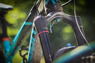

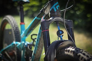

Push Components Dropafork ermöglicht eine schnelle und einfache Absenkung der Federgabel. Der im Gabelschaft versteckte und an der Steuersatz-Kralle befestigte Mechanismus wird zum Absenken der Federgabel einfach an der Gabelbrücke eingehängt. Durch die abgesenkte Federgabel soll der Fahrer vor allem bei langen und steilen Anstiegen durch eine verbesserte, kraftsparende Sitzposition profitieren. Und das ohne, dass er die Nachteile von verstellbaren Federgabeln wie mehr Dichtungen, erhöhte Reibung und höhere Defektanfälligkeit in Kauf nehmen muss.
Die Push components Dropafork-Gabelabsenkung sitzt versteckt im Gabelschaft. Mit dieser schlauen wie simplen Lösung lassen sich fast alle herkömmlichen Federgabeln blitzschnell absenken.
# Die Push components Dropafork-Gabelabsenkung sitzt versteckt im Gabelschaft. Mit dieser schlauen wie simplen Lösung lassen sich fast alle herkömmlichen Federgabeln blitzschnell absenken.
DROPAFORK mit Gabel
DROPAFORK Gabelschlaufe
DROPAFORK in Action
