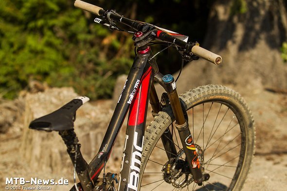

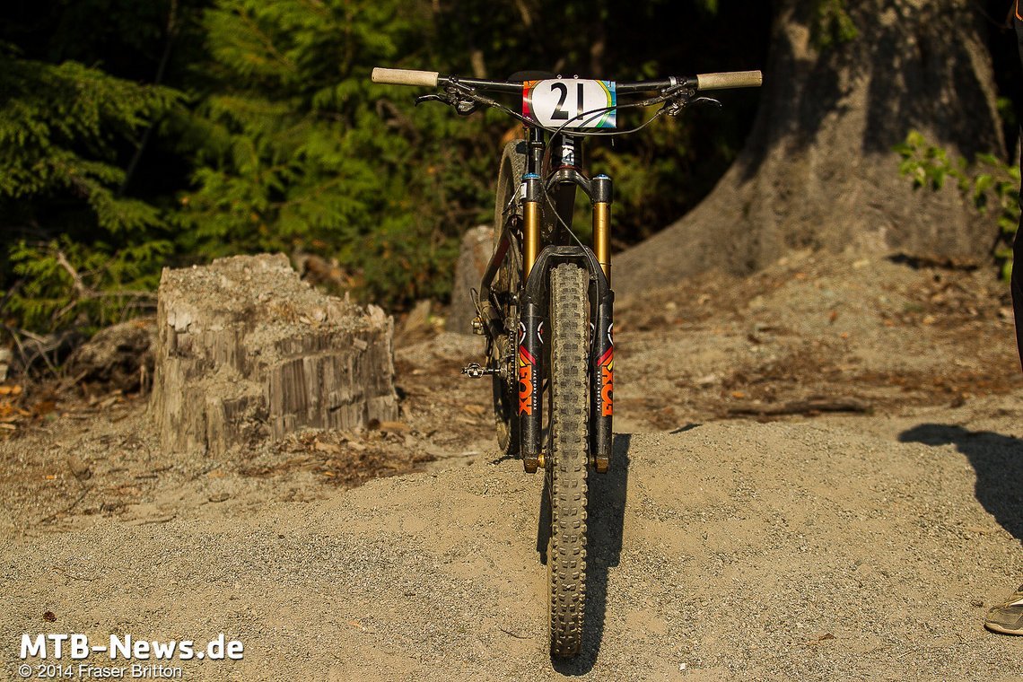

François ist seit dem vergangenem Jahr auf einem BMC Trailfox 29″ unterwegs, welches wir schon 2013 im Rahmen einer Produktpräsentation in Whistler testen konnten. Nach eigenen Angaben fährt der lange Franzose sein Rad überwiegend über das Hinterrad. Aufgrund seiner durchtrainierten Körperstatur kann er seine Gabel dennoch ziemlich straff fahren, ohne Traktionsprobleme am Vorderrad zu erleiden. Die straffe Abstimmung erfolgt unter anderem über ein custom Valving. Für Komfort soll das tendenziell eher weichere Heck sorgen.

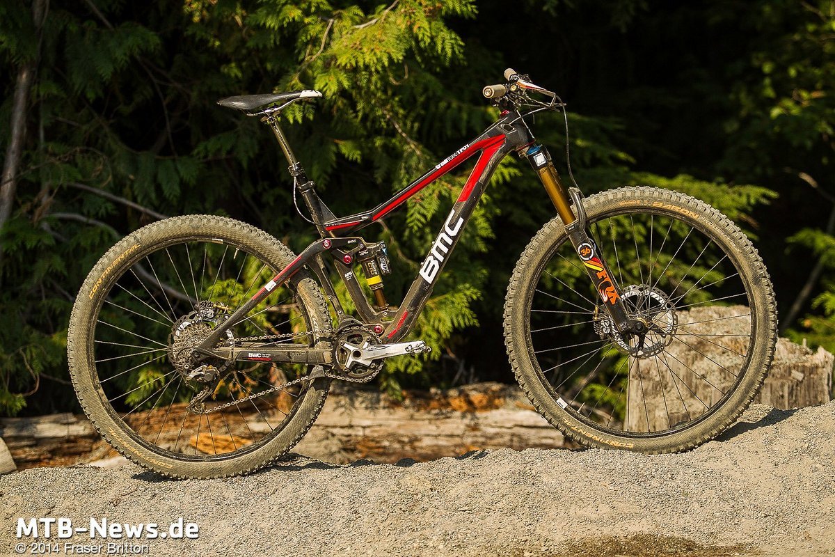

Bike-Hauptmerkmale
- François: 78 kg / 187 cm
- Rahmen: large
- Lenkwinkel: 67°
- Kettenstrebe: 435 mm
- Reach: 460 mm
- Tretlagerhöhe: 350 mm
- Radstand: 1198 mm
- Vorbaulänge: 50mm
- Lenkerbreite: 750 mm
- Continental Baron vorne
- Continental X-King am Heck

Das Trailfox TF01 durfte ich letztes Jahr schon selbst bei der EWS in Whistler fahren, insofern war mir das Rad nicht komplett unbekannt. François hat eine ähnliche Körpergröße wie ich und bringt mit Rucksack ein ähnliches Gewicht auf die Waage. Um das Setup nicht durcheinander zu bringen, fuhr ich sein Bike ohne Rucksack (wir durften das Setup der Bikes nicht ändern). Mit einem Reach von 460 mm, dem 50er Vorbau, einem Radstand von knapp 1.200 mm und den 29 Zoll Laufrädern fiel die grundsätzliche Handhabung des Bikes ziemlich in die Kategorie „ich halte einfach mal drauf“. Das war auch auf den ersten Metern vor allem im direkten Vergleich mit Jared Graves‘ Yeti deutlich spürbar.
Hier hatte ich es mit einer komplett anderen Herangehensweise an Enduro-Racing zu tun. François betont, dass er sein Bike eher über das Heck fährt – und um es zusätzlich auf die steilen Strecken hier in Whistler anzupassen, war der Dämpfer etwas weicher eingestellt. Auf der letzten Stage, welche etwas flacher als die Hauptstages war und unsere Testumgebung darstellte, hatte ich hiermit etwas zu kämpfen. Meine komplette Körperposition wurde vom Setup nach hinten gezwungen. Da ich sonst eher mittig über dem Rad stehe und Wert auf ein ausbalanciertes Fahrwerk mit annähernd gleichem Sag an Front und Heck lege, war dies sehr ungewohnt für mich. Die Gabel war vom Setup nicht weit weg von der in Jareds Bike. Dennoch hatte ich aufgrund meiner komplett anderen Körperposition das Gefühl, mit einem sehr viel härteren Setup unterwegs zu sein, was mir schon nach kurzer Fahrzeit auf die Hände ging.
Das sehr lange BMC Trailfox TF01 verlangte von mir vermehrte Gewichtsverlagerung zwischen Front und Heck, um den Grip am Vorderrad auf losen Bodenverhältnissen nicht zu verlieren. Die gemischte Bereifung aus einem extrem griffigen Baron an der Front und einem leicht rollenden X-King am Heck halfen hier aber, dieses Verhalten besser in den Griff zu bekommen. Sobald es mehr geradeaus – selbst über grobes Gelände – ging, konnte ich mich entspannen und das Bike seine Arbeit verrichten lassen. Die 29er Laufräder, der Radstand und der breite Lenker walzten einfach alles nieder, was sich mir in den Weg stellte. Je nach Strecke, ob mehr oder weniger verwinkelt, könnte mir ein solches Bike in diesem Setup ein großes Sicherheitsplus geben. Es stellt sich allerdings die Frage, ob ich dann in den engeren Passagen im Gegenzug meine herausgefahrene Zeit wieder verlieren würde.

Ein Bike, das extrem an die Anforderungen und Vorlieben des Piloten und die Strecken angepasst ist, stellt beim Fahrerwechsel definitiv eine Herausforderung dar. Obwohl mir das BMC nach meiner eigenen Teilnahme an der EWS letztes Jahr kein unbekanntes Rad und in positiver Erinnerung geblieben war, erkannte ich es in diesem Setup kaum wieder. Daraus resultierte für mich eine gewisse Unsicherheit und ich hatte mehr mit den Eigenheiten des Setups zu kämpfen als mit der Strecke.
Die Ergebnisse von François geben ihm mehr als Recht mit seinem Setup – denn er ist schlichtweg Lichtjahre schneller als ich. Als Erfahrung kann man hieraus nur wieder einmal die Wichtigkeit der Abstimmung auf die persönlichen Vorlieben und die Strecken nehmen und jeden Biker dazu anregen, doch auch mal etwas mehr Varianten auszuprobieren als nur die Komfort-Zugstufe und 25% Sag.

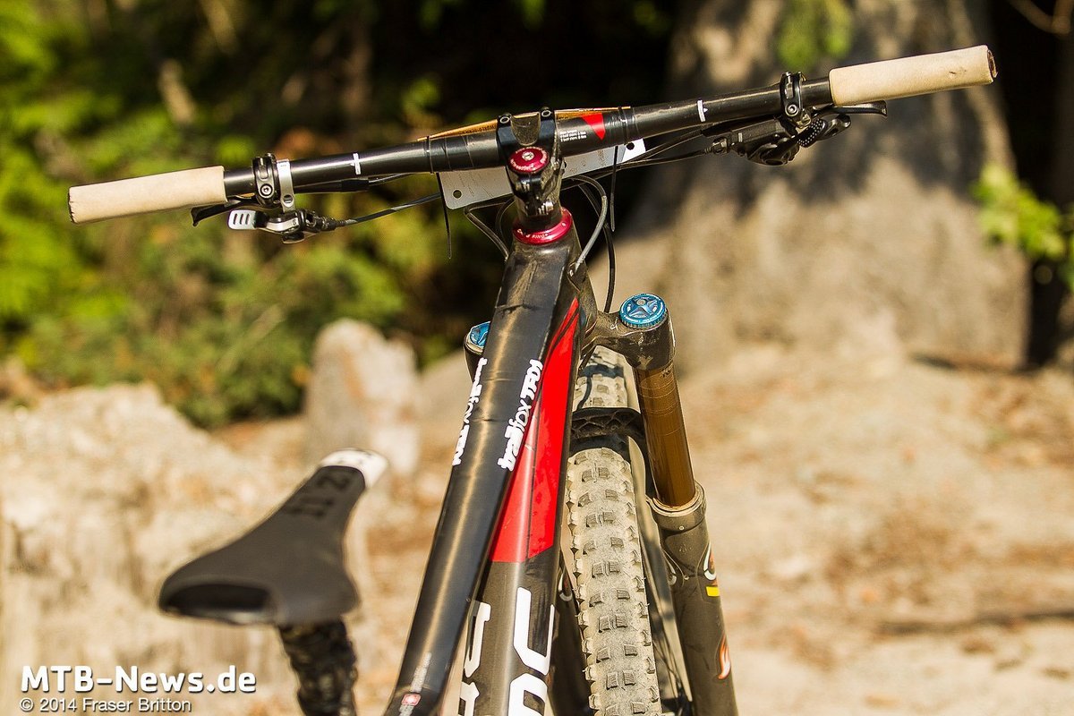

» Alle Kommentare im ForumWas für ne Sattelstütze/stützenremotehebel ist das links?
Sehr cooler Bericht. Ne Partliste wäre interessant. Vor allem Antrieb, Cockpit usw..!
