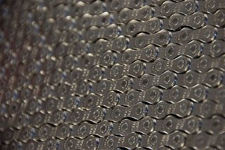

Neben der Nabe werden bei Rohloff auch Fahrradketten hergestellt. Die Kettenproduktion war auch der Beginn des Unternehmens Rohloff. Bernhard Rohloff war damals selbst viel auf dem Rad unterwegs und unzufrieden mit der Qualität der verfügbaren Ketten – die eigene Kette wurde entwickelt und mit Campagnolo ein Partner für den Vertrieb gefunden. Die Ketten für Campa wurden zunächst in Handarbeit angefertigt. Seit mittlerweile gut 20 Jahren fertigt nun aber schon die „grünes Monster“ genannte Maschine die Ketten an und es braucht nur noch einen Mitarbeiter um sie jeweils passend abzulängen und zu verpacken. Mit Campa arbeitet Rohloff nicht mehr zusammen.

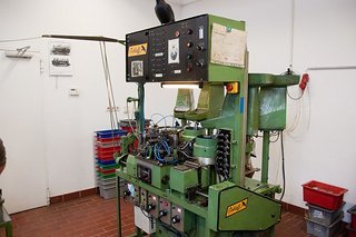

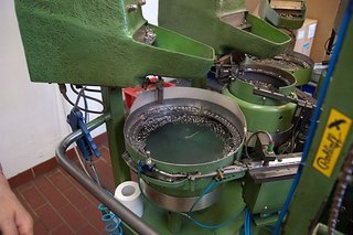

Bernhard Rohloff hat das grüne Ketten-Monster selbst konstruiert - es sortiert selbständig die Einzelteile der Ketten und fertigt diese an
# Bernhard Rohloff hat das grüne Ketten-Monster selbst konstruiert - es sortiert selbständig die Einzelteile der Ketten und fertigt diese an

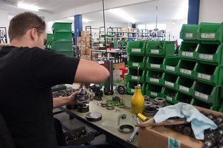

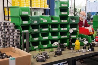

An den verschiedenen Montagearbeitsplätzen sehe ich ebenfalls zahlreiche Messuhren – Präzision überall. Während der Montage wird jede einzelne Nabe bei jedem Montage-Schritt irgendwie nachgemessen und kontrolliert – mehr dazu im Video.
Rund 20.000 Naben entstehen dabei jedes Jahr komplett in Handarbeit. Damit die Konzentration der Mitarbeiter bei der Montage der teilweise sehr filigranen Teile erhalten bleibt, gibt es jede Stunde fünf Minuten Zwangspause – es wird geplauscht, geraucht oder kurz eine Runde auf dem Kicker gespielt, danach geht es weiter.

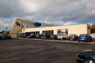

Das Gebäude der Rohloff AG in Kassel:
# Rohloff AG in Kassel

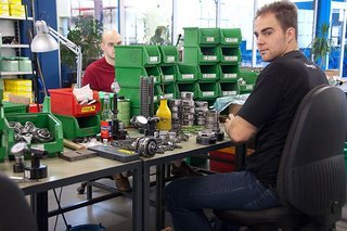

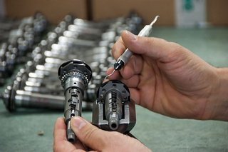

Montage mit Zahnarztbesteck
# Montage mit Zahnarztbesteck

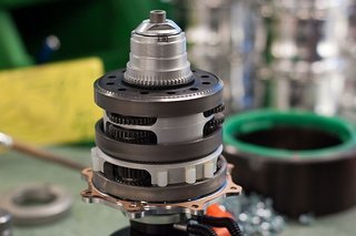

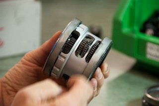

Die einzelnen Getriebestufen
# Die einzelnen Getriebestufen

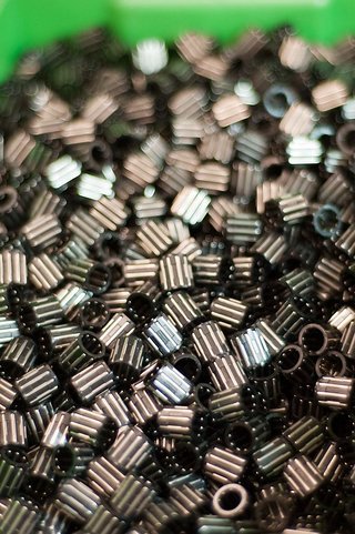

Planetengetriebe und Nadellager - daraus bestehen die einzelnen Getriebestufen
# Planetengetriebe und Nadellager - daraus bestehen die einzelnen Getriebestufen

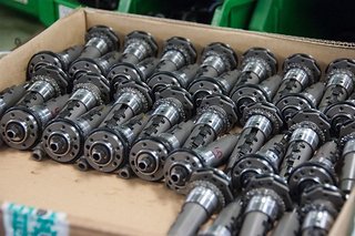

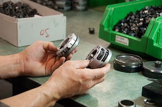

Aus jedem Fach wird ein Teil in der Nabe verbaut
# Aus jedem Fach wird ein Teil in der Nabe verbaut
Dennis bei der Montage
# Dennis bei der Montage
Das fertige Getriebe vor Montage im Gehäuse
# Das fertige Getriebe vor Montage im Gehäuse

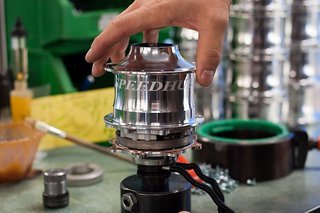

Die "Hochzeit"
# Die "Hochzeit"
Nadellager
# Nadellager

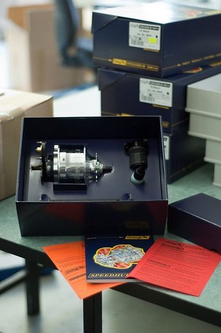

Verkaufsfertig
# Verkaufsfertig

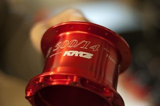

Special Edition für KATZ
# Special Edition für KATZ

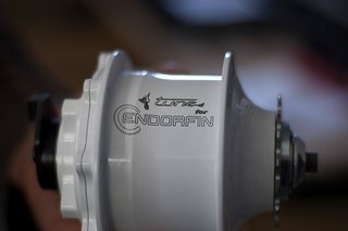

Special Edition für Endorfin
# Special Edition für Endorfin

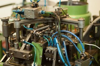

Das grüne Ketten-Monster
# Das grüne Ketten-Monster
Ketten
# Ketten
