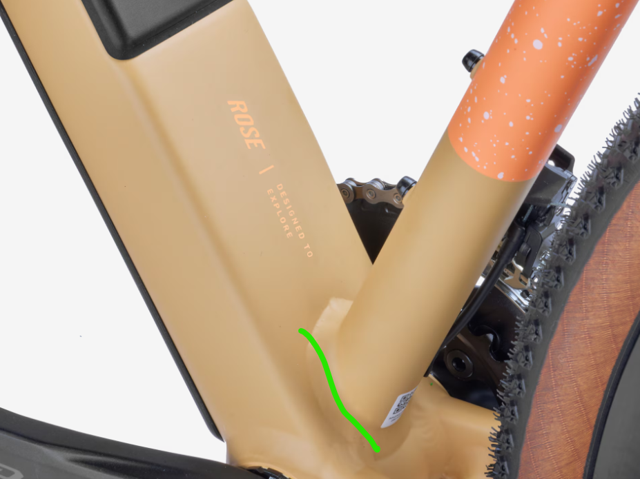

  5. Hat schon jemand die AL-Version?
    Ich würde das Rad gerne mit einer (intern verkabelten) Teleskopsattelstütze fahren.
    Ich habe Rose kontaktiert,
    und dort heißt es, eine intern verkabelte Aluminium-Teleskopsattelstütze sei nicht kompatibel, da kein Platz für die Kabelführung am Tretlager vorbei sei.
    Obwohl ich mir das nach dem Betrachten dieses Bildes kaum vorstellen kann.
    Oder das Unterrohr sollte keine Öffnung haben, wo das Sattelrohr verschweißt ist.
    Kann das jemand mit einem AL-Backroad-Bike bestätigen?
