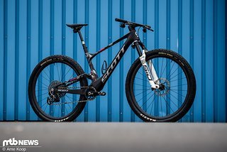

Vor vier Jahren zukunftsweisend und heute immer noch am Puls der Zeit
Als einer der ersten Hersteller setzte Scott eine vollumfängliche Systemintegration um.

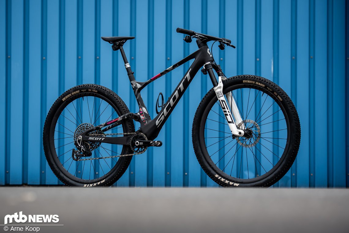

Irgendetwas müssen die Scott-Entwicklerinnen und -Entwickler ziemlich gut gemacht haben, damit das Scott Spark nunmehr vier Jahre nach seinem letzten großen Update immer noch in vielen Kreisen im Cross-Country-Zirkus als einer der schnellsten und fähigsten Rennboliden angesehen wird. Was genau?
Der wohl relevanteste Aspekt in dieser Hinsicht dürfte mit Sicherheit die eher ungewohnte Optik des in den Rahmen integrierten Dämpfers sein: Die Übernahme der ebenfalls aus der Schweiz stammenden Firma Bold und damit inkludiert deren Patente im Jahr 2019 ermöglichte es den Entwicklerinnen und Entwicklern von Scott, einen über längere Zeit ausgeheckten Plan umzusetzen: Die Dämpferintegration innerhalb des Rahmens. Ziel des Ganzen war es laut Scott durchaus, die Optik des Cross-Country-Rennboliden zu optimieren, aber vielmehr erlaube die „Ummantelung“ des Dämpfers eine festere Anbringung des Federbeins mit verschiedensten positiven Steifigkeitseffekten. Darüber hinaus ermöglicht das außergewöhnliche Design mit integriertem Dämpfer die Anbringung zweier Flaschenhalter am Spark RC Rahmen und einen zuverlässigen Schutz des Dämpferinnenlebens vor Schmutz. Reduzierte Defekte und Wartungsintervalle sollen die Folge sein.

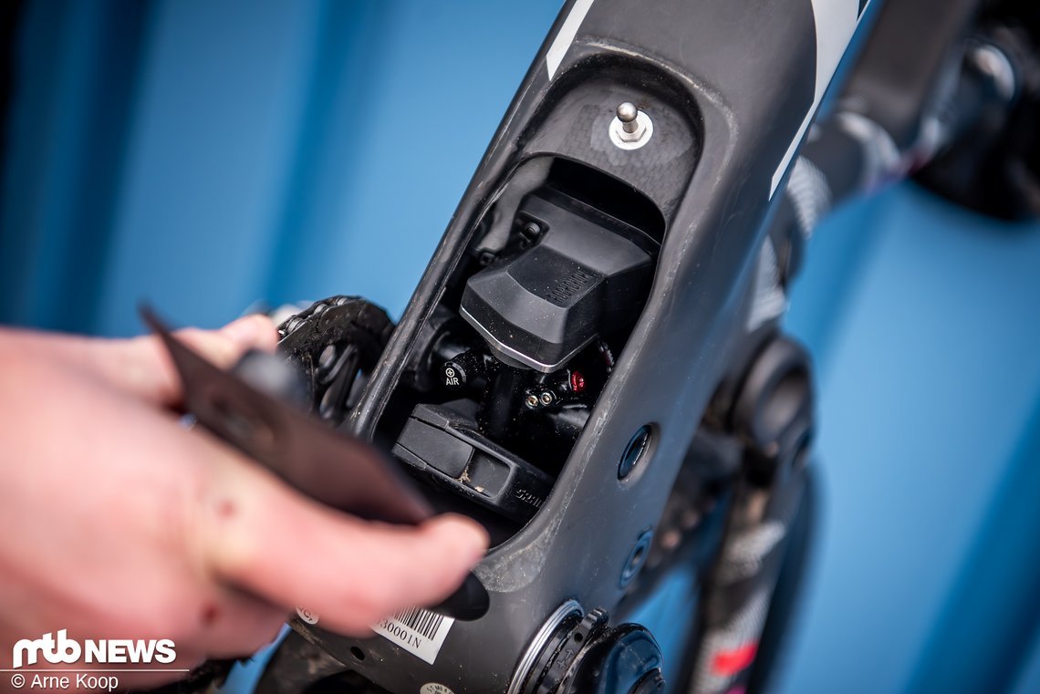

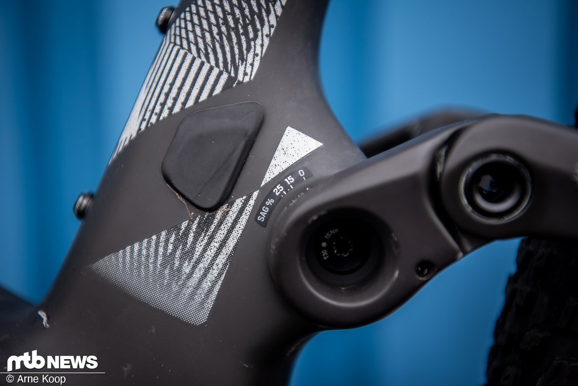

Huch, wo ist der Dämpfer?
# Huch, wo ist der Dämpfer? – Nach der Übernahme von Bold, konnte Scott einen über längere Zeit ausgeheckten Plan, den Dämpfer ihrer vollgefederten Mountainbikes im Rahmen zu verstecken, umsetzen.
Was an dieser Stelle nun Marketingsprech und was stellt realen Nutzen dar? Das lässt sich wohl nur schwer beurteilen. Fest steht: Das neue Spark-Design fand äußerst viel Zuspruch innerhalb der Szene und wird von vielen weiterhin als eine der zukunftsweisendsten Innovationen der letzten Jahre im Cross-Country-Bereich betrachtet.
Die Dämpferintegration in den Rahmen bringt ohne Zweifel nicht nur Vorteile mit sich. Da der Dämpfer beim Spark im Rahmen versteckt ist, verkompliziert sich die Zugänglichkeit zur Wartung und zur Feinjustierung des Fahrwerks in erheblichem Maße. Scott präsentierte für dieses Problem jedoch eine geschickte Lösung und integrierte kurzerhand eine große Rahmenöffnung knapp oberhalb des Tretlagers. Diese erlaubt den direkten Zugang zum Dämpfer, eine zusätzlich an den Rahmen angebrachte SAG-Anzeige soll zudem das Setup erleichtern.
Außerdem ist die unkonventionelle Konstruktion des Spark-Hinterbaus nicht mit handelsüblichen Dämpfern kompatibel: Im Jahr 2021 präsentierte Scott daher gemeinsam mit den Branchenriesen RockShox und Fox optimierte „Nude“-Dämpfer für das Spark. Damals noch mit dreistufigem, manuell bedienbarem Lockout-System entwickelt, ersetzt das Flight Attendant-System von RockShox nun an den meisten Spark RC-Modellen die Anpassung des Fahrwerks an die Gegebenheiten auf dem Trail. Interessant: Auch für die Anbringung des Flight Attendant-System ist Scott auf eine Speziallösung angewiesen – der RockShox SIDLuxe-Dämpfer in unserem Testbike ein anderer als bei sonstigen Cross-Country-Rädern auf dem Markt.

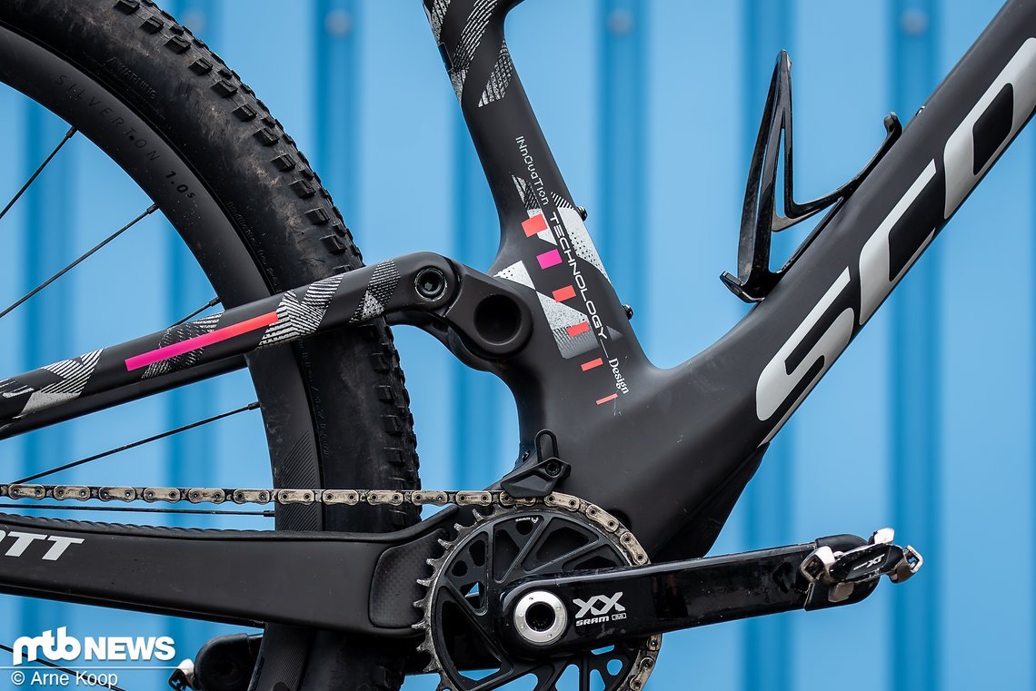

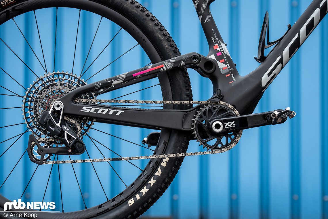

Ganz schön eng geht's im Rahmeninneren des Scott Spark RC zu
# Ganz schön eng geht's im Rahmeninneren des Scott Spark RC zu – Ein spezieller, in Kooperation mit RockShox entwickelter Dämpfer, musste her, damit unter anderem auch das Flight Attendant-System unter der Rahmenabdeckung Platz findet.
Technisch betrachtet setzt Scott beim Spark – wie viele Konkurrenten auf dem Markt auch – weiterhin auf einen Single Pivot-Hinterbau-Ansatz mit flexenden Sitzstreben als Drehpunkt-Ersatz auf Höhe der Hinterradachse. Das Konzept hat sich vielfach bewährt als guter Kompromiss zwischen Leichtbau und Funktionalität. In diesem Sinne: „Never change a running system!“

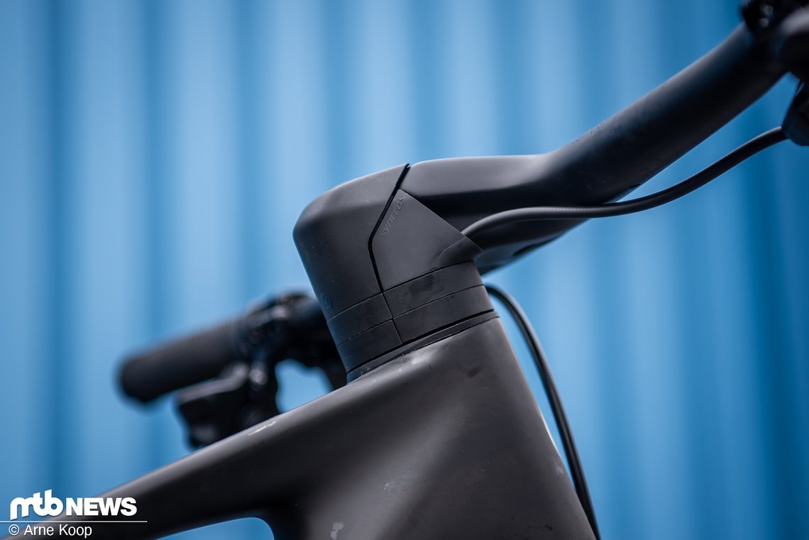

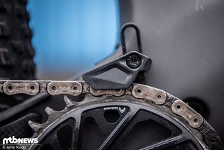

Sonstige spannende Details am Spark: Scott war 2021 auch einer der ersten Hersteller, welcher die Systemintegration im Cross-Country-Bereich auf die Spitze trieb und mit dem Syncros Fraser iC-Cockpit eine umfassende Lösung zur Integration aller Kabelleitungen vom Lenker über die Seiten des Vorbaus und durch den Steuersatz hindurch in den Rahmen präsentierte. Das Cockpit umfasst zudem Lösungen für Radcomputer-, Licht- und Kamerahaltungen und wurde auf ein optisch geschmeidiges Erscheinungsbild getrimmt. Der integrierte Syncros-Steuersatz besitzt darüber hinaus die Möglichkeit, den Lenkwinkel des Rades um 0,6° zu verstellen: Eine 180°-Drehung des Steuersatzes genügt, um die Geometrie des Rades flacher oder steiler zu gestalten.

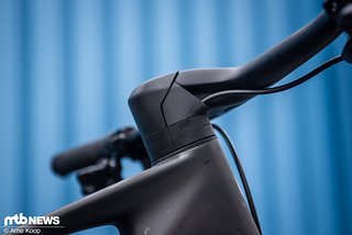

# Als einer der ersten Hersteller setzte Scott eine vollumfängliche Systemintegration um. – Das Syncros iFraser-Cockpit sieht nicht nur futuristisch aus, sondern hat auch einige zukunftsweisende Ideen umgesetzt. Seit der Vorstellung des Spark RC wird die Leitungsführung über den Steuersatz mehr und mehr von anderen Herstellern übernommen.
# Vor vier Jahren zukunftsweisend und heute immer noch am Puls der Zeit – Scott trimmte das Spark RC 2021 in Richtung Down-Country- und Trail und ist damit aktuell immer noch einer der progressivsten Vertreter auf dem Markt.

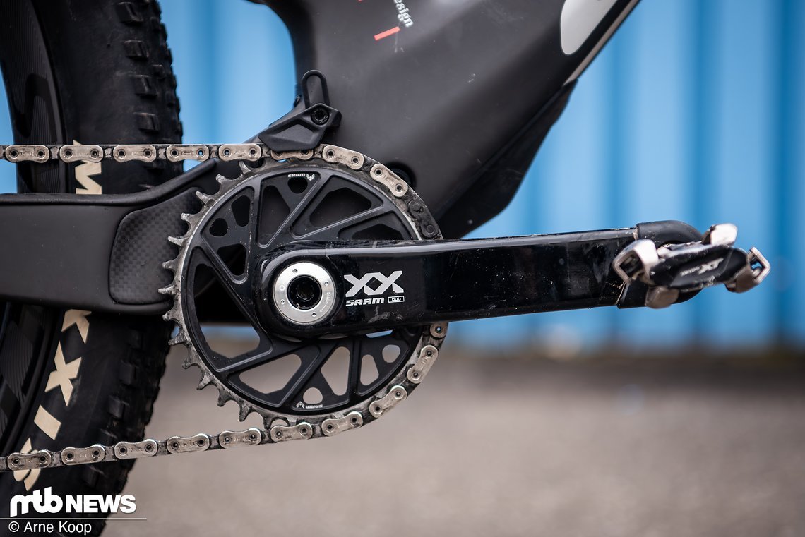

  • Antrieb SRAM XX SL Eagle AXS Transmission

  • Cockpit Syncros Fraser iC SL XC (Vorbau integriert / Lenkerbreite: 740 mm)

KurbelsatzSRAM XX SL Eagle AXS Transmission, Carbon crankarm, Spider Power Meter, DUB, 55mm CL, 34TSRAM XX Eagle AXS Transmission, Carbon crankarm, Spindle Power Meter, DUB, 55mm CL, 34TSRAM X0 Eagle Transmission, Spindle Power Meter, DUB, 55mm CL, 34TSRAM X0 Eagle Transmission, Spindle Power Meter, DUB, 55mm CL, 34TSRAM GX Eagle Transmission, DUB, 55mm CL, 34TSRAM S1000 Eagle Transmission, DUB, 55mm CL, 34TSRAM NX Eagle DUB, 55mm CL, 32T

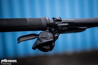

Aber auch die Wahl der AXS Rocker Paddle-Controller zugunsten der regulären AXS Controller zeugt von Liebe zum Detail.
# Aber auch die Wahl der AXS Rocker Paddle-Controller zugunsten der regulären AXS Controller zeugt von Liebe zum Detail.

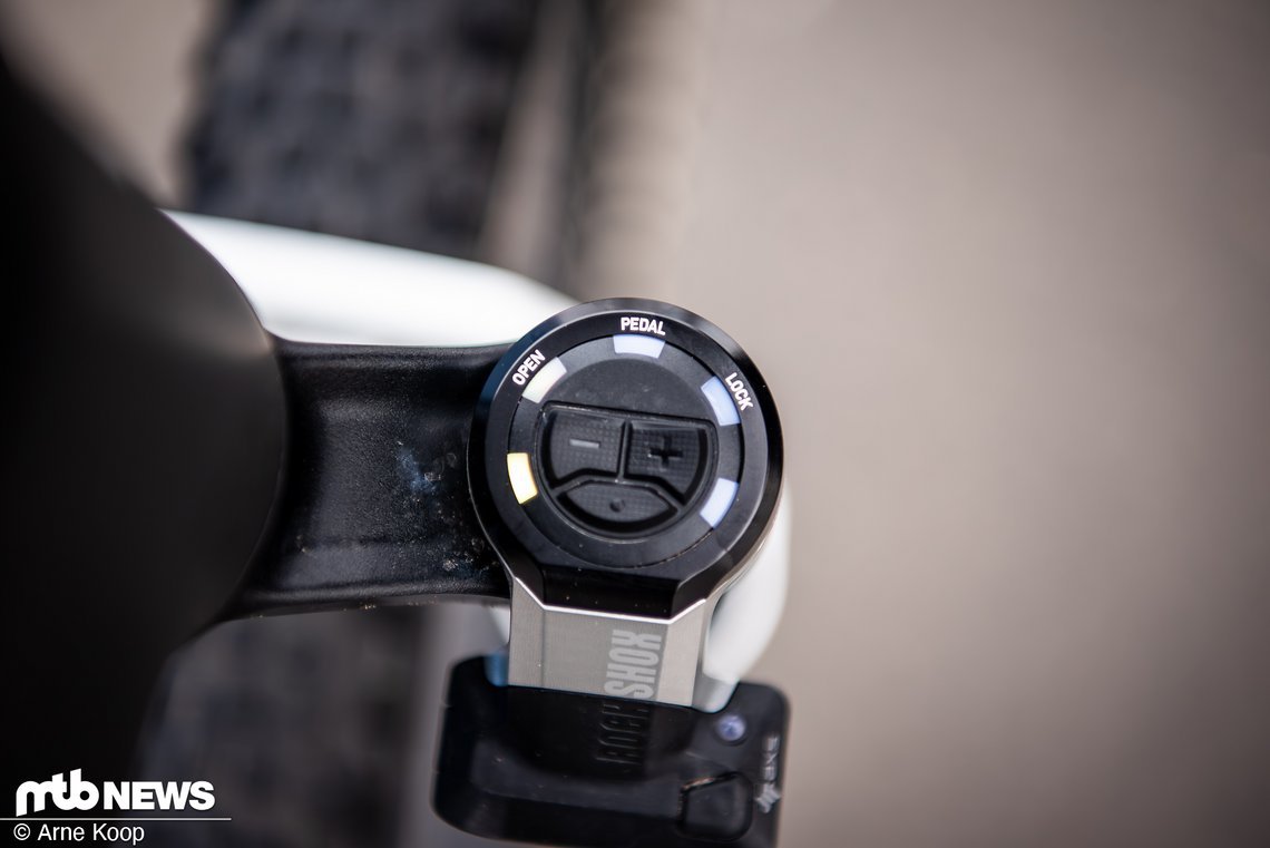

Turn the Lights on!
# Turn the Lights on! – Das Flight Attendant-System ist eine der Kernkomponenten des Spark RC World Cup-Modells.

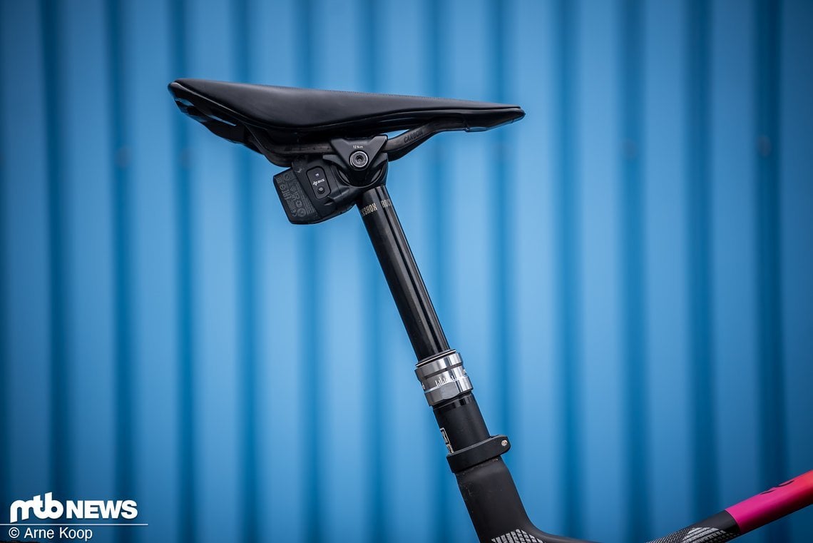

Eine absenkbare Sattelstütze darf an einem derartigen Cross-Country-Modell wie dem Spark RC nicht fehlen.
# Eine absenkbare Sattelstütze darf an einem derartigen Cross-Country-Modell wie dem Spark RC nicht fehlen. – Die alte Version der AXS-Reverb Sattelstütze mit einem Hub von 125 Millimeter war an unserem Testrad verbaut.

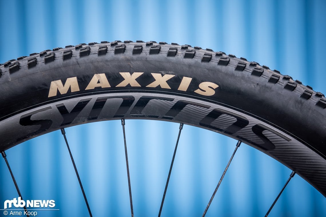

Schicke Syncros-Silverton 1.0-Laufräder runden gemeinsam mit Maxxis Rekon Race-Reifen in 2,4-Breite das Austattungspaket des Spark RC World Cup Evo ab.
# Schicke Syncros-Silverton 1.0-Laufräder runden gemeinsam mit Maxxis Rekon Race-Reifen in 2,4-Breite das Austattungspaket des Spark RC World Cup Evo ab.

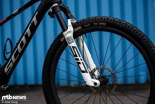

Bereits nach den ersten Metern vermittelt das Scott Spark RC ein vertrautes Gefühl: Draufsetzen und losfahren – ohne Eingewöhnungszeit, ohne Anpassungsstress. Das hinterlässt Eindruck! Verantwortlich dafür ist vor allem die kompakte Sitzposition, die weder zu gestreckt noch zu aufrecht wirkt. Auch das Cockpit schlägt mit seiner moderaten Höhe und Ausrichtung keine Extreme ein. Das Spark RC trifft damit einen Sweet Spot, der sich für eine Vielzahl an Fahrerinnen und Fahrern sofort passend anfühlt.
Draufsetzen, losfahren, wohlfühlen!
# Draufsetzen, losfahren, wohlfühlen! – Das Spark RC schafft es wie kaum ein anderes Rad auf dem Markt, direkt ein gutes Gefühl beim Aufsitzen zu vermitteln.
Wer sich allerdings stärker im Rennbereich verortet, stößt beim Spark RC durchaus an Grenzen. So wanderte der bemerkenswert bequeme Syncros Belcarra-Sattel in unserem Test bis zum maximalen hinteren Anschlag, um eine etwas gestrecktere Position zu erreichen. Auch in puncto Cockpit-Höhe hätten wir uns im Auslieferungszustand ein etwas tieferes Setup gewünscht. Natürlich ließe sich das durch ein Cockpit mit längerer Vorbaulänge und stärkerer Neigung anpassen – Nino Schurter zeigt mit seinem -40°-Cockpit eindrucksvoll, wie extrem ein Rennsetup am Spark aussehen kann. Ebenso wäre das Entfernen von Spacern unterhalb des Cockpits eine Option. Beide Maßnahmen sind jedoch mit Aufwand verbunden: Spacer reduzieren bedeutet bei der futuristisch wirkenden Syncros-Cockpit/Steuersatz-Lösung zwangsläufig, die Gabel abzusägen, und auch eine Veränderung von Vorbaulänge oder -neigung erfordert den kompletten Austausch des Cockpits. Individualisierung ist beim Spark also möglich, aber alles andere als unkompliziert.
Auf dem Trail selbst zeigt das Spark schnell, worin seine besondere Stärke liegt: Dank des über unmittelbar oberhalb des Tretlager positionierten Dämpfers liegt der Schwerpunkt des Rades sehr tief – mit der Konsequenz, dass das Spark RC so satt auf dem Untergrund liegt wie kaum ein anderes Cross-Country-Rad. Über kleine Hindernisse rollt das Rad ohne, ohne dass die Fahrerin oder der Fahrer viel davon spürt. Dieser enorme Zugewinn an Sicherheit und Ruhe hat jedoch auch eine Kehrseite: Im Antritt aus dem Stand oder bei sehr niedriger Geschwindigkeit wirkt das Spark etwas träger und weniger spritzig als manch anderes Konkurrenzmodell, welches flinker die Startlinie hinter sich lässt.

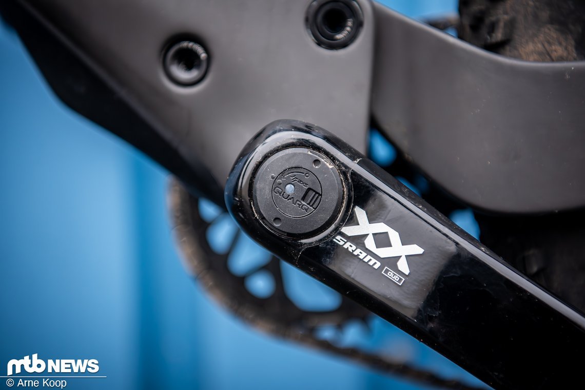

  • Kein XX SL Transmission-Powermeter Wer so tief wie im Falle der Weltcupversion des Spark RC in die Tasche greift, darf ohne Zweifel eine kompromisslose Wahl der Komponenten erwarten. Statt der leichten XX Transmission SL-Kurbel verbaut Scott jedoch die schwerere Version ohne SL-Zusatz – und verzichtet damit auch auf den beidseitig messenden Powermeter. Die Folge: weniger Genauigkeit bei den Leistungsdaten. Das muss nicht sein!
So elegant die Dämpferintegration sein mag, so kompliziert gestaltet sich das Fahrwerkssetup.
# So elegant die Dämpferintegration sein mag, so kompliziert gestaltet sich das Fahrwerkssetup. – Die SAG-Anzeige fiel uns zu unspezifisch aus, zudem ist der Zugang zur Rebound-Einstellung etwas kniffelig.
