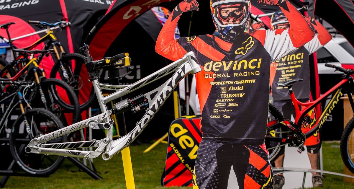

Bereits vergangenes Jahr bestaunten viele das vermeintliche Prototyp-Bike von Devinci Global Racing Team-Fahrer Nick Beer, mit dem der Schweizer beim Air DH-Rennen im Rahmen des Crankworx in Whistler an den Start ging. Bei der WM knapp einen Monate später saß auch sein Team-Kollege Steve Smith auf einem solchen Rahmen. Nachdem allerlei Spekulationen über die Zukunft des Prototyps kursierten, stellte Devinci klar, dass dieses Bike einzig und allein für den Einsatz im DH-Team bestimmt sei - eine Serienfertigung sei nicht geplant. Auf dem Sea Otter Festival verriet uns Devincis Marketingchef nun offiziell, dass der Prototyp-Rahmen die Plattform eines neuen Enduro-Bikes darstellt.
Titelbild
Mit 27,5″-Laufrädern, 165mm Federweg und einem speziell auf Antriebseffizienz optimierten Split-Pivot-Hinterbausystem war die Aufgabe des sogenannten 1-OFF Prototyp-Rahmens bisher, dem Devinci Global Racing Team bei tret- und sprunglastigen Rennen entscheidende Sekunden zu einzusparen. Dennoch stellten sich viele zurecht die Frage, in wie weit ein solcher Rahmen für den allgemeinen DH-Einsatz geeignet sei. Was also war das Ziel dieser Entwicklung: der Rahmen war die erste Entwicklungsstufe eines neuen Enduro-Bikes, welches in Kürze präsentiert werden soll.
Das Steve Smith Saison-Auftakt-Bike: leider war das Bike nicht in PMB da Smith derzeit verletzt ist.
# Das Steve Smith Saison-Auftakt-Bike: leider war das Bike nicht in PMB da Smith derzeit verletzt ist.
Devinci: Sonderanfertigung für leichte DH-Stecken
Mit 165mm Federweg entspricht der „1-Off“-Rahmen nicht gerade einem typischen DH-Bike, und das obwohl seine tiefe und vor allem flache Geometrie echten DH-Bikes noch das Fürchten lehren dürfte. Diese Basis, welche sich Steve Smith nach einigen Tüfteleien für die WM in Pietermaritzburg im vergangenen Jahr wünschte, entpuppte sich schnell als ideales Grundgerüst für ein EWS-fähiges Enduro-Race-Bike. Mit einem antriebsstarken Split-Pivot-Hinterbau und 27,5″-Laufrädern soll der „1-Off“-Prototyprahmen in einer leicht modifizierten Carbon-Version bald Einzug in Devinics Enduro-Palette finden.
Schon vergangenes Jahr hatte Devinci seinen Team-Fahrern einen solchen Rahmen für die WM in Südafrika gebaut. Das Rad wird jedoch nie in Serie gehen.
# Schon vergangenes Jahr hatte Devinci seinen Team-Fahrern einen solchen Rahmen für die WM in Südafrika gebaut. Das Rad wird für den DH-Einsatz jedoch nie in Serie gehen.
Das neue Enduro-Bike welches auf dem „1-Off“-DH-Prototyp basieren soll, hätte eigentlich vergangenes Wochenende beim EWS-Auftakt in Chile präsentiert werden sollen. Bisher erreichten uns aber weder Bilder noch Infos bezüglich des neuen Race-Enduros. Wir sind gespannt, was uns Devinci in den nächsten Tagen präsentieren wird.
1-OFF im Überblick
  • Aluminium-Rahmen für 27,5″-Laufräder
  • Split-Pivot-Hinterbausystem: 165mm Federweg
  • hoher Hauptdrehpunkt
  • Geometrieangaben geheim: Steve Smith sagt „slack and low“
  • ausgelegt auf 175mm Federweg an der Front
  • abnehmbare ISCG-Aufnahme
  • Basis eines neuen Carbon-Enduro-Bikes
Der Rahmen bietet 165mm Federweg die von einem Vivid Air in Schach gehalten werden.
# Der Rahmen bietet 165mm Federweg, die von einem Vivid Air in Schach gehalten werden.
Zwar soll dieser Rahmen nicht in Serie gehen und nur den Team-Fahrern vorbehalten sein, doch wird ein neuer Enduro-Rahmen auf der Plattform dieses DH-Prototyps aufbauen - die Vorstellung wird beim EWS-Auftakt in Chile vermutet. Der Alu-Rahmen soll besonders leicht und vor allem Antriebseffizient sein, um auf der DH-Strecke von Pietermaritzburg der Konkurrenz überlegen zu sein. Die Kräfte beim Einfedern wandern über die Sitzstrebe geradewegs in den Dämpfer - abgestützt wird die Sitzstrebe dabei von einem einteiligen Hebel. Die Konstruktion sieht sehr massiv aus, dennoch soll der Rahmen alles andere als schwer sein. Ein genaues Gewicht wollte man uns aber nicht verraten. Dieser spezielle DH-Prototyp wurde aufgrund der geringen Stückzahl - welche sich wohl an zwei Händen ablesen lassen dürfte - aus Aluminium gefertigt. Das auf diesem Rahmen basierende Enduro-Bike wird jedoch mit hoher Wahrscheinlichkeit aus Carbon sei Man darf gespannt sein in wie weit das neue Enduro-Bike dieser Sonderanfertigung ähneln wird. Obwohl der Hinterbau speziell auf 650b-Laufräder ausgelegt ist, fallen die Kettenstreben recht kurz aus. Typisch Devinci: der Split-Pivot-Hinterbau
