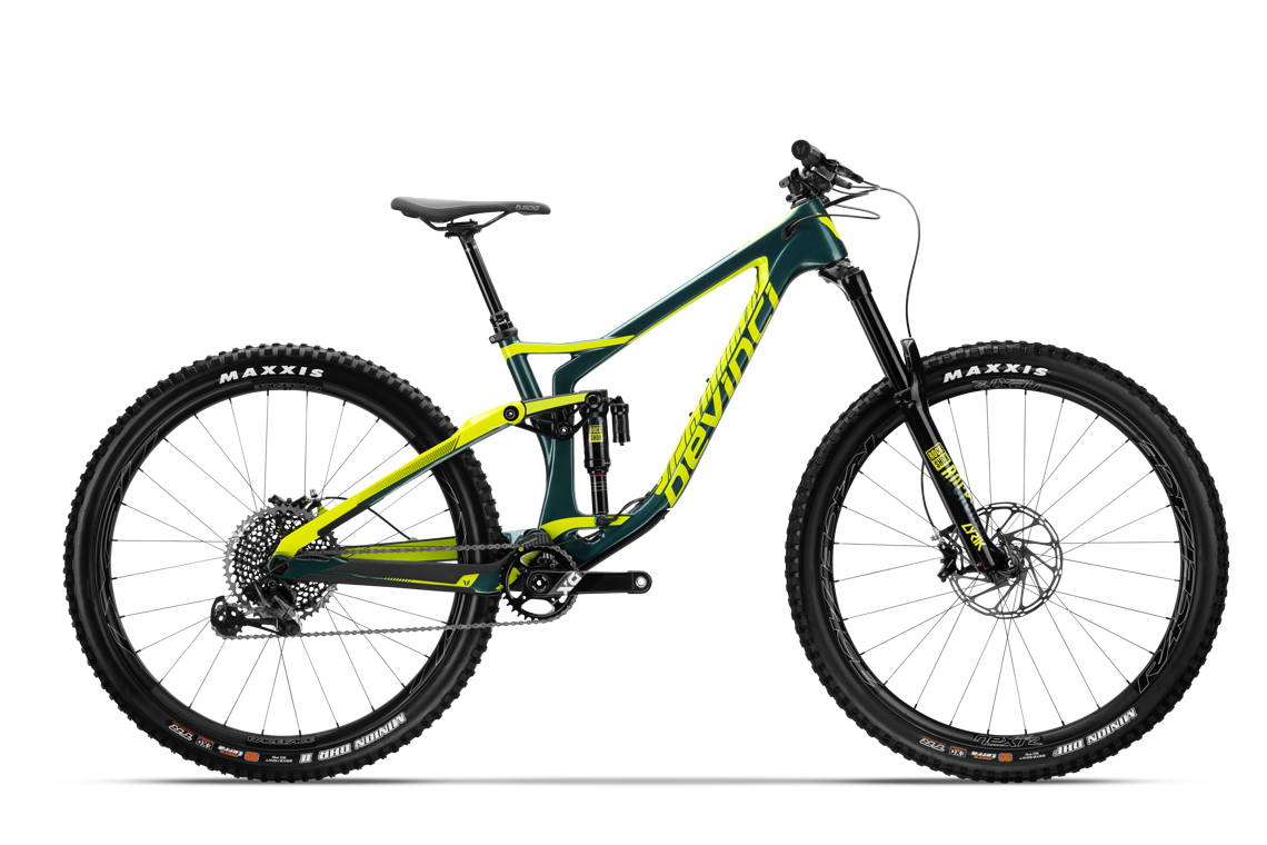

Das neue Devinci Spartan 29 kommt mit einer modernen Geometrie, 29" großen Laufrädern sowie 170 mm Federweg an der Front und 165 mm am Heck – je nach Vorliebe kann das Spartan mit Carbon- oder Aluminium-Rahmen erworben werden.

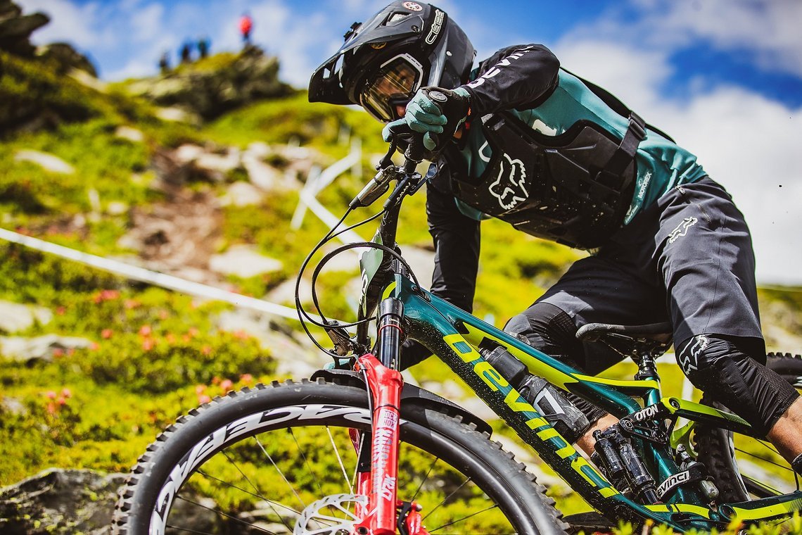

Split-Pivot heißt das Hinterbaukonzept der Kanadier, dass die 165 mm Federweg des Spartans zur Verfügung stellt.

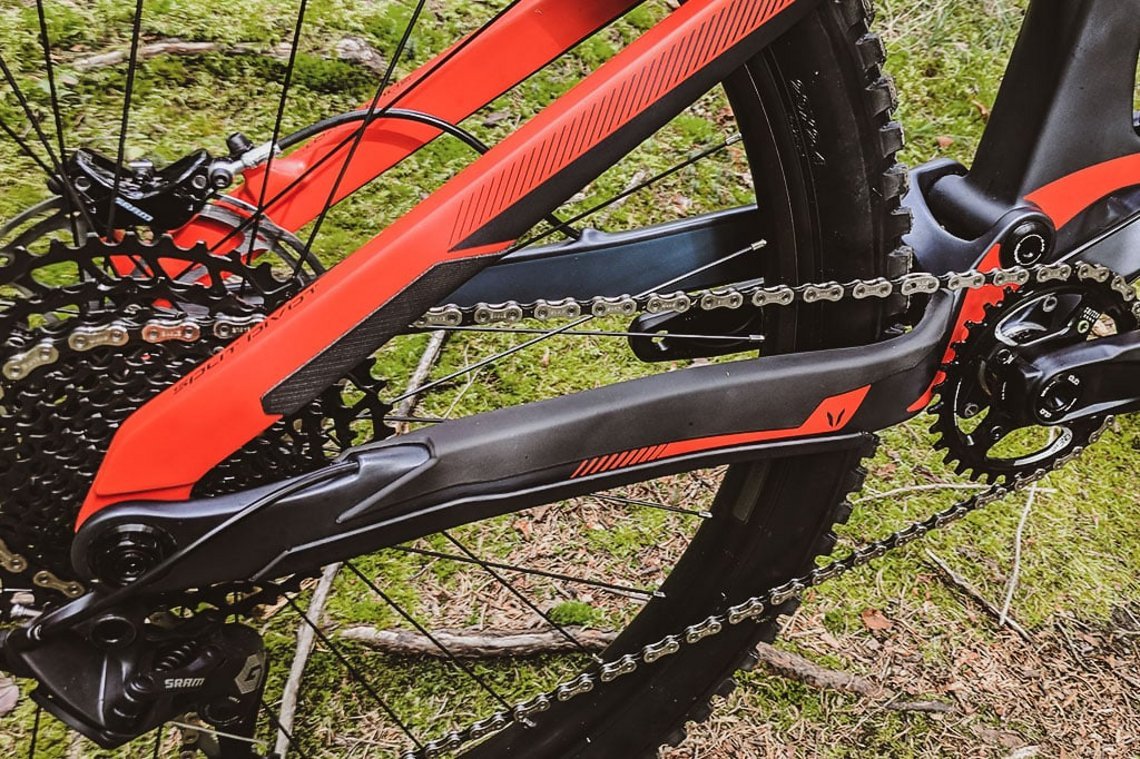

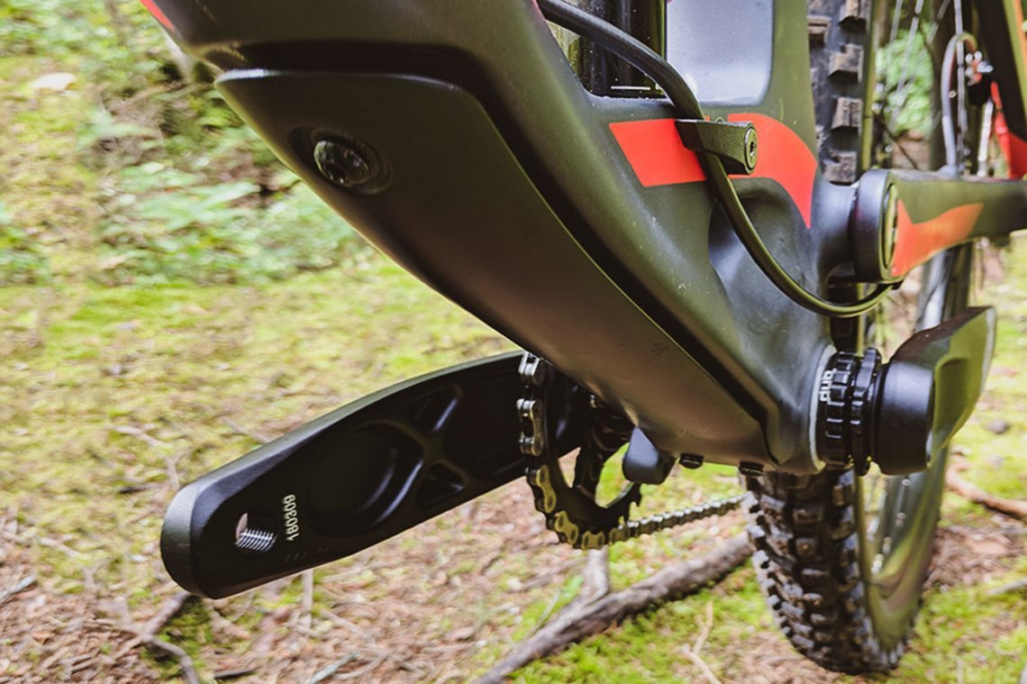

Protektoren an Unterrohr und Kettenstreben ...

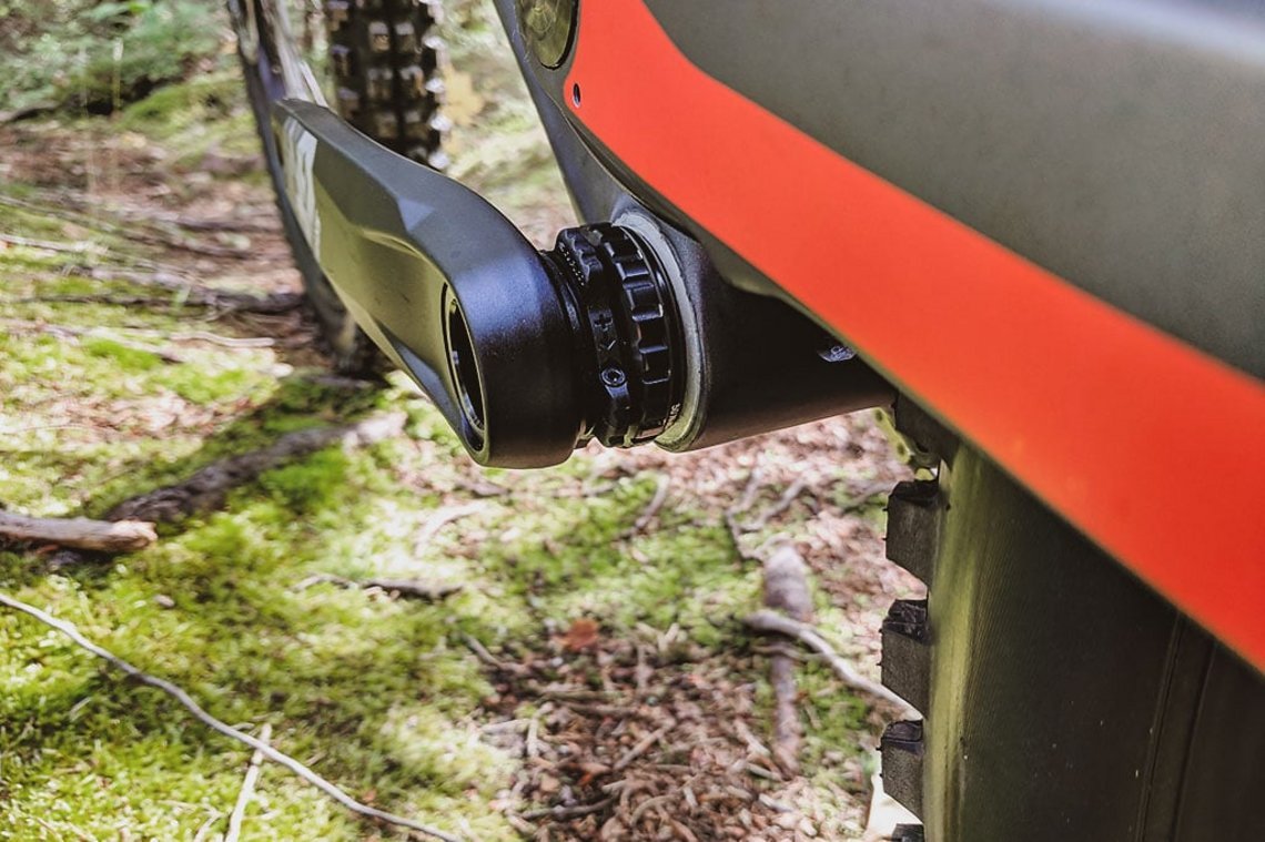

Das geschraubte Tretlager dürfte den ein oder anderen erfreuen.

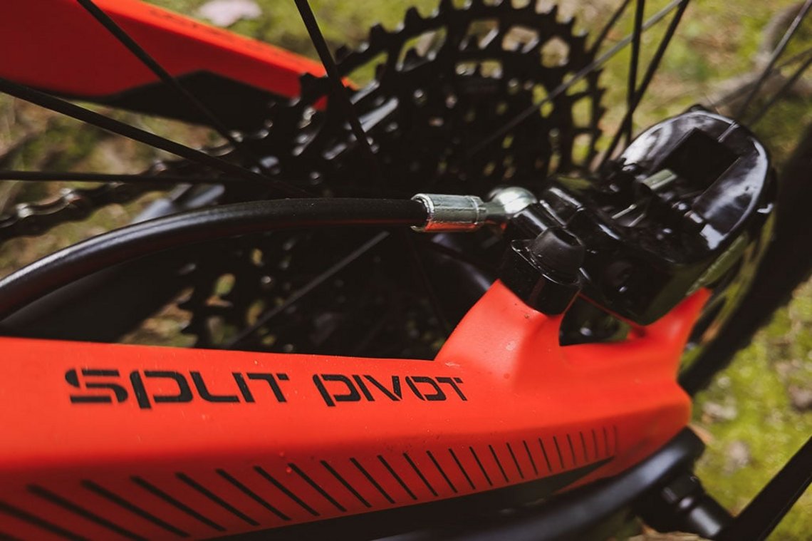

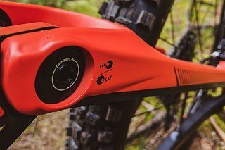

Mittels Flip Chip an der Umlenkwippe lässt sich die Geometrie des Devinci Spartan 29 verstellen.

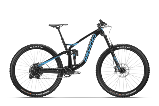

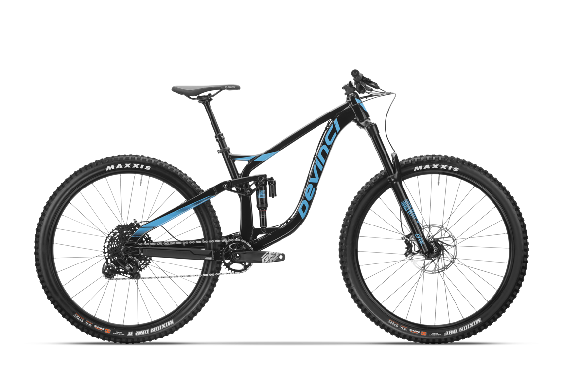

Auch als Aluminium-Variante wird das neue Devinci Spartan 29 erhältlich sein.
