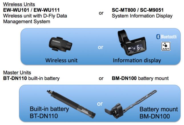

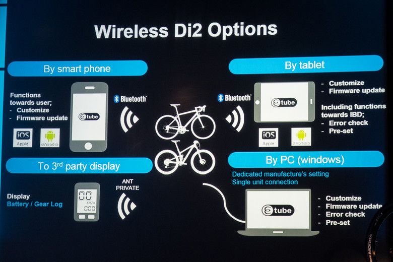

    The new XT Di2 components are compatible and interchangeable with XTR Di2 parts. To update an XTR Di2 system to have E-Tube Wireless capabilities, they must include a combination of new E-Tube Wireless Units and new E-Tube Master Units as shown in the diagram below. Moving forward the XTR Di2 System Information Display (SC-M9051) will be updated to be wireless compatible.
    Shimano Deore XT M8050 Di2 components will be available in September 2016. The new E-Tube Project wireless software and apps will be available for download starting in July for iOS tablets, and later in 2016 for iPhones and Android devices. The EW-WU101 wireless unit and BT-DN110 master unit will be available in August.
    Ich hoffe ich sehe das richtig deshalb sicherhaltshalber nochmal:
    Ich hab die XTR der ersten Generation ohne Bluetooth.
    Wenn ich nun folgende Komponenten update sollte mir die drahtlose Funktion auch mit E-Tube zur Verfügung stehen:
    Zusatzeinbau der neuen D-Fly Unit EW-WU101 und
    Ersetzen des Akkus durch die neue Type BT-DN110
    Kann in diesem Fall die alte Displayunit SC-M9050 erhalten bleiben?

    E-TUBE compatibility chart
    http://productinfo.shimano.com/#/com/3.0?cid=C-472&acid=C-473
    Für drahtlos benötigst du das neue SC-M9051 oder SC-MT800.

    Danke - wundert mich dass bei den namhaften Versendern nur die Einheit EW-WU101 zu bekommen ist und die wie mir scheint kleinere Einheit EW-WU111 nicht angeboten wird.

    Bist du da ganz sicher - laut Diagramm von Shimano darf im System ja nur ein Wireless Teil verbaut sein ( gekennzeichnet mit *6)
    Somit sollte die Displayeinheit SC-M9050 doch verbleiben können wen die Drahtloseinheit EW-WU101 verbaut ist. Wo läge sonst der Sinn dieser Einheit.
    Oder lieg ich da komplett falsch?
    Hab die EW-WU101 jetzt verbaut und Ant+ funktioniert schon mal doch leider scheitert die Kopplung mit Bluetooth.
    Laut Anleitung soll beim koppeln die Taste beim Junction A kurz gedrückt werden doch diesen hab ich nicht - stattdessen eben die Displayeinheit SC-M9050.
    Hat da jemand eine Idee?

    Ich hatte auch ein Problem mit der Bluetoothkopplung. Hier stehen interessante Infos.
    http://e-tubeproject.shimano.com/faq/
