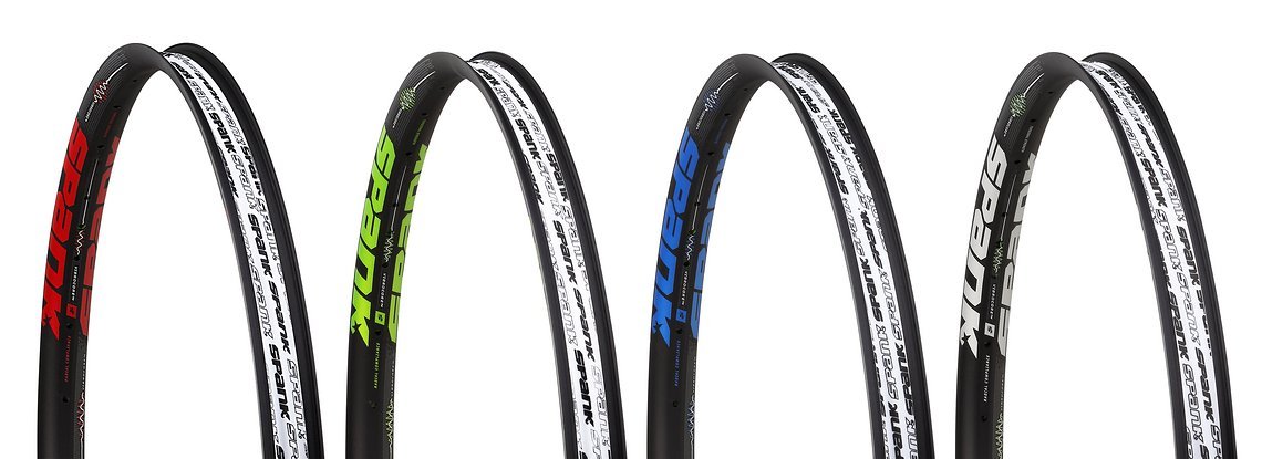

Spank Spike 350 Vibrocore im Test: Als Fahrradfahrer ist man verschiedenen physikalischen Phänomenen ausgesetzt – unter anderem Vibrationen. Diese können in vielen Fällen eine negative Auswirkung sowohl auf den Körper als auch auf das Material haben. Spank hat sich diesem Problem im Fahrrad-Sektor vor einigen Jahren angenommen und Vibrocore entwickelt: Ein vibrationsmindernder Schaumstoff, der neben Lenkern inzwischen auch in Felgen verwendet wird. Hokus Pokus oder ein echter Mehrwert? Wir haben den Spank Spike 350 Laufradsatz mit Vibrocore-Schaum getestet.
Titelbild
Spank Spike 350 Vibrocore: Infos und Preise
In der Produktpalette von Spank ist alles entsprechend dem Einsatzbereich benannt: Spoon für All-Mountain bis Trail, Oozy für Trail bis Enduro und Spike für Freeride/Slopestyle und den Downhill-Einsatz. Dementsprechend richtet der Hersteller den Spank Spike 350 Vibrocore-Laufradsatz an ein abfahrtsorientiertes Publikum. Auch wenn 26″ in diesem Bereich noch am stärksten vertreten ist, bietet Spank keine Option auf kleine Laufräder, stattdessen setzt man voll auf 27,5″ und 29″ und bietet für beide Laufradgrößen diverse Einbaumaße an: Von 135 x 12 mm Achse über X12 bis hin zu Boost und 150 mm bzw. 157 mm kann nahezu jedes Einbaumaß bedient werden. Mit 30,5 mm Innenweite sollen die Laufräder perfekt mit 2,0″ bis 2,6″ breiten Reifen harmonieren.

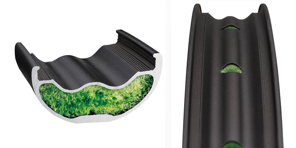

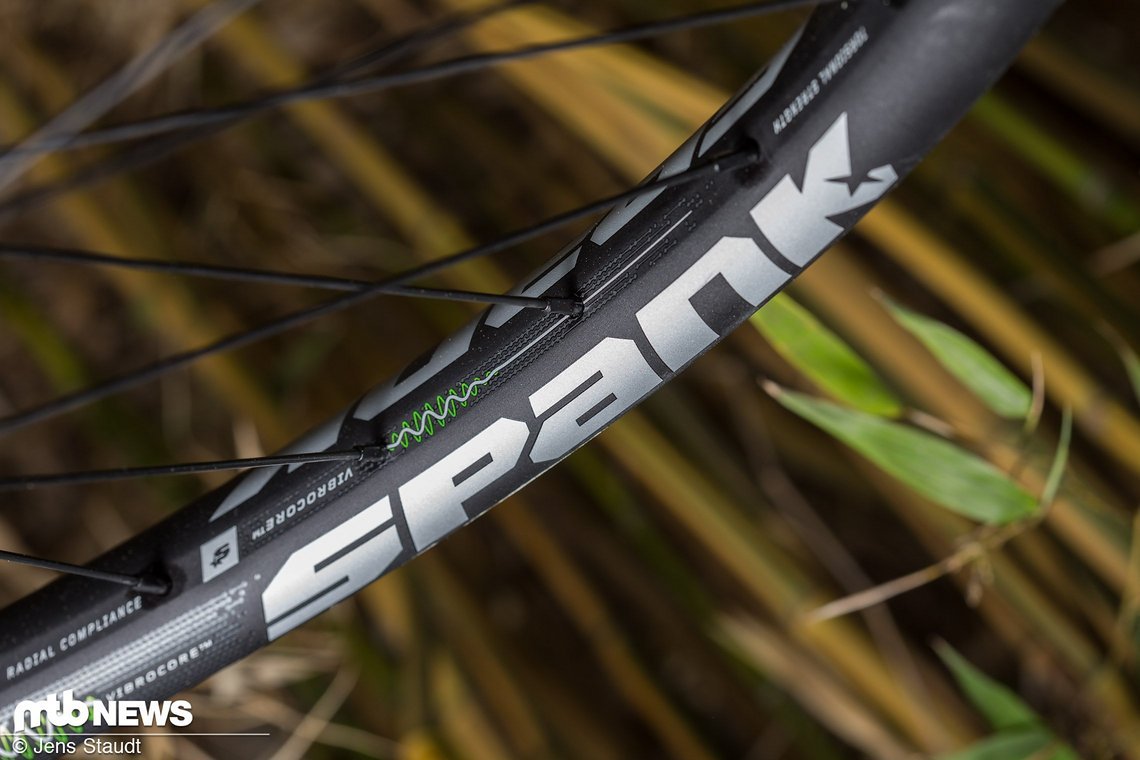

Neben den bereits etablierten Technologien wie dem OohBah-Felgenprofil sitzt das Highlight im Inneren – und dies ist der Vibrocore-Kern: Die gesamte Felge ist mit grünem Material ausgeschäumt. Bei der Entwicklung der Vibrocore-Lenker will man herausgefunden haben, dass Carbon in Bezug auf Vibrationen schlechtere Ergebnisse erzielt als Aluminium, analog zu den Lenkern setzt man daher auch bei den 350-Laufrädern auf Alu.

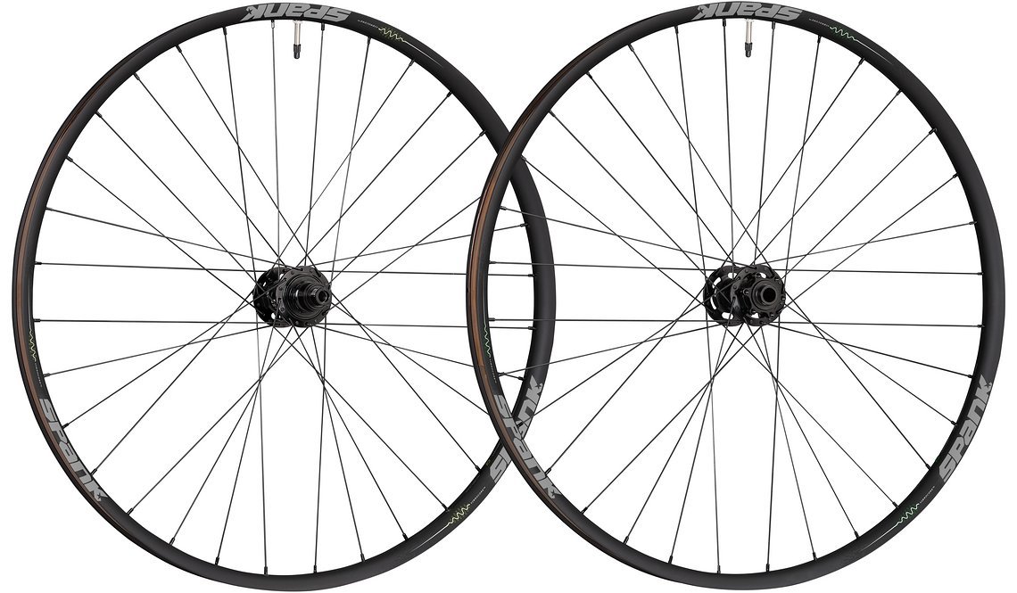

Der klassische Aufbau mit 32 J Bend-Speichen und dreifacher Überkreuzung lässt den Laufradsatz sehr unspektakulär wirken
# Der klassische Aufbau mit 32 J Bend-Speichen und dreifacher Überkreuzung lässt den Laufradsatz sehr unspektakulär wirken – Im Inneren der Felge versteckt sich aber doch etwas Besonderes: Ein grüner, feinporiger Schaumstoff, der Vibrationen dämpfen soll.

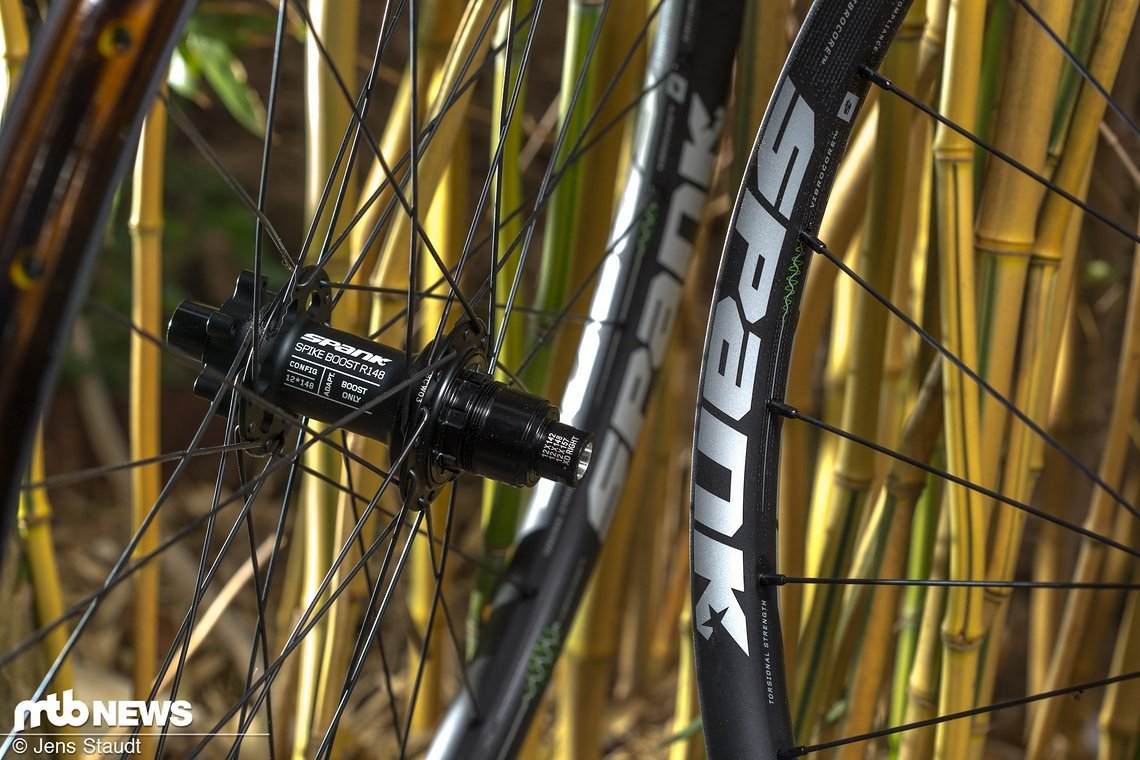

Kümmern wir uns zunächst um den grundsätzlichen Aufbau: Spank setzt auf eine klassische Bauweise, ohne Spezialspeichen oder sonstige Eigenheiten. 32 J-Bend-Speichen mit Standard-Nippeln verbinden Felge und Nabe miteinander. An der Nabe ist man an die 6 Loch-Bremsaufnahme gebunden, kann aber beim Freilaufkörper wählen, ob man einen Shimano HG- oder SRAM XD-Freilauf fahren möchte. Je drei Naben sind für vorne und hinten verfügbar: X12-, Boost- und DH-Standard. An der Front gibt es neben der klassischen 20 x 110 mm-Achse auch den neuen 20 mm-Boost-Standard mit veränderter Position der Bremsscheibe. Für 15 mm-Achsen wird ab Werk nur der Boost-Standard angeboten. Adapter ermöglichen aber weitere Umbauten, z.B. auf Schnellspanner, 15 x 100 mm Vorderrad und mehr. Sämtliche Einbaumaße haben wir unter dem Abschnitt Technische Daten zusammengefasst.

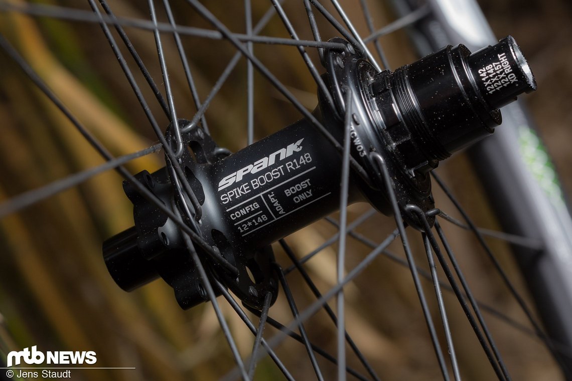

Am Vorderrad gibt es verschiedene Naben, um diverse Einbaubreiten abzudecken
# Am Vorderrad gibt es verschiedene Naben, um diverse Einbaubreiten abzudecken – Die Bremsscheiben werden an der 6 Loch-Bremsaufnahme montiert.
Auch am Hinterrad gibt es verschiedenste Einbaumaße und Adapter
# Auch am Hinterrad gibt es verschiedenste Einbaumaße und Adapter – Zudem kann man zwischen Shimano HG und SRAM XD-Freilauf wählen.

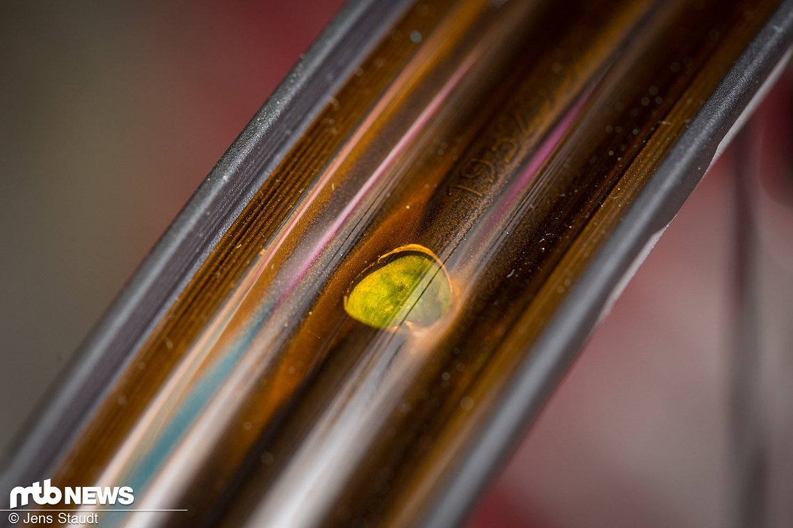

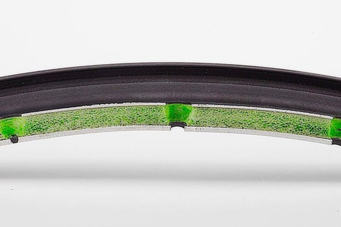

Wirklich interessant ist der Blick ins Innere der Felge. Wie schon erwähnt, befindet sich hier ein feinporiger, grüner Schaum, der nur an den Speichenlöchern und dem Ventilloch ausgespart ist. Neben der Vibrationsdämpfung hat das auch einen weiteren kleinen, praktischen Vorteil: Wenn eine Speiche reißt oder man das Laufrad von Grund auf neu einspeicht, können keine Nippel mehr im Hohlraum verloren werden. Der primäre Nutzen des Schaums soll aber natürlich dessen Dämpfung sein. Spank hat sich mit Frequenzen und Resonanz beschäftigt und Lenker und Laufräder so ausgelegt, dass sie möglichst schonend für Körper und Material schwingen.
Unter dem Felgenband versteckt sich das Highlight der Laufräder
# Unter dem Felgenband versteckt sich das Highlight der Laufräder – Praktisch: wenn man selbst einspeicht, benötigt man keine Spezialwerkzeuge, Nippel können nicht im Hohlraum verloren gehen.
Die Felgen sind mit Ausnahme der Speichen- und Ventillöcher ausgeschäumt
# Die Felgen sind mit Ausnahme der Speichen- und Ventillöcher ausgeschäumt – Etwa 40 g Mehrgewicht zur gleichen Felge ohne Schaum sollen die Haltbarkeit der Felge erhöhen und das Fahrverhalten wesentlich beeinflussen

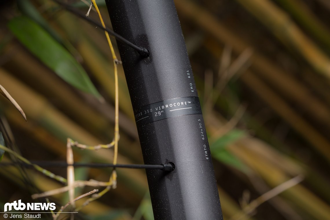

Felgenbreite35 mm
Felgen-Innenweite30,5 mm
Felgenhöhe21,6 mm
Felgen ERD564 mm (27,5"), 601 mm (29")
FelgenprofilMit Haken, offenes Felgenbett
Felgen MaterialAluminium, Vibrocore Schaum
Gewicht Felge510 g (27,5"), 545 g (29")
