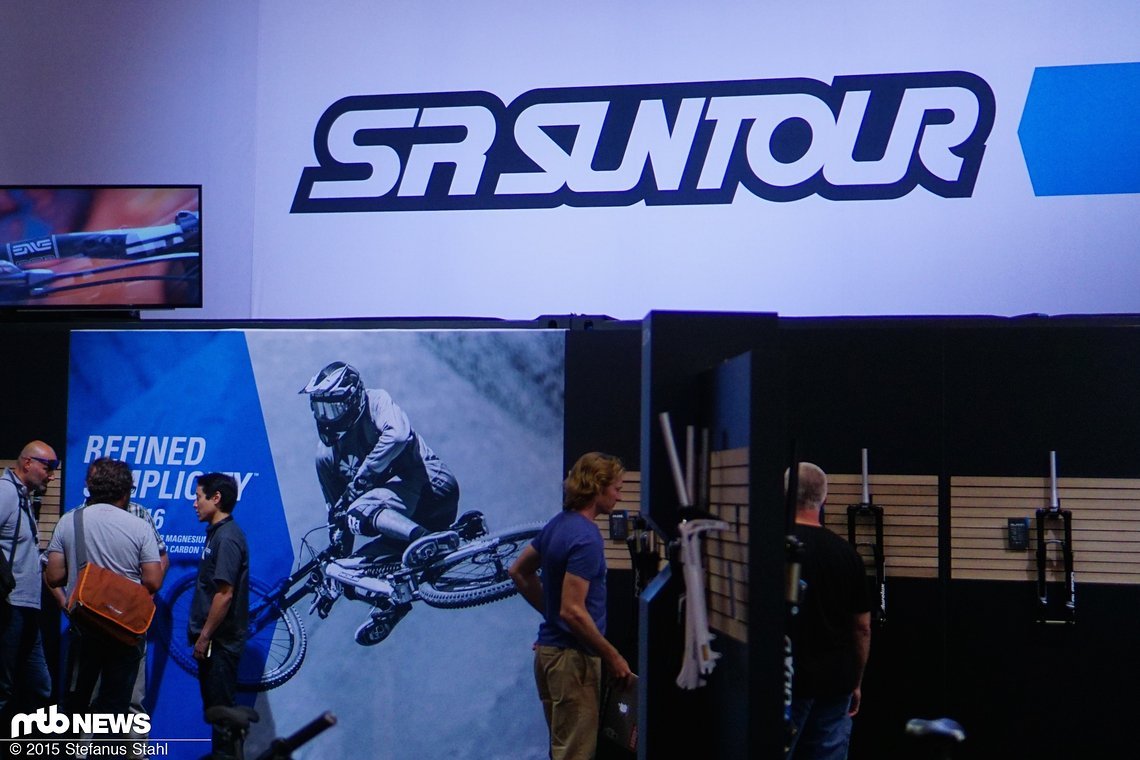

SR Suntour
SR Suntour
Neuauflage eines Klassikers
Neuauflage eines Klassikers - die Durolux ist zurück
