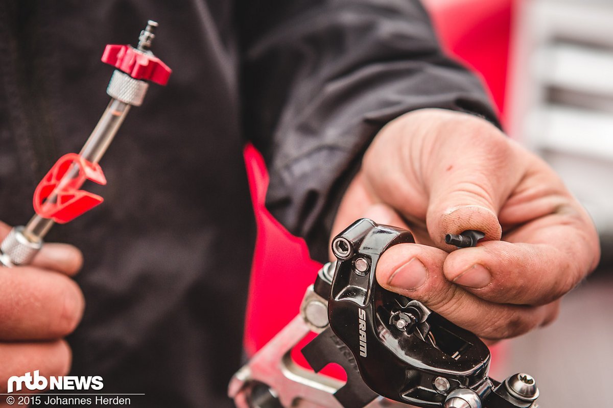

An der Guide kommen mehrere interessante Technologien zum Einsatz. Bei der Entlüftungstechnik wurde mitgedacht: Um ein möglichst leichtes und fehlerfreies Entlüften zu garantieren, verbaut SRAM eine Kupplung am Bremssattel. Nur am Hebel muss man die Entlüftungsspritze nach wie vor aufschrauben. Durch die sogenannte „Bleeding Edge“ Technologie soll zum keine Luft mehr ins System kommen, wenn man die Spritze abschraubt und das Loch wieder verschließt, außerdem läuft hier kein DOT mehr aus, welches die Bremsbeläge verschmutzen könnte. Dass das Entlüften wirklich einfacher geworden ist, demonstrierten wir bereits im How-To: SRAM Guide Ultimate Entlüften-Thema.

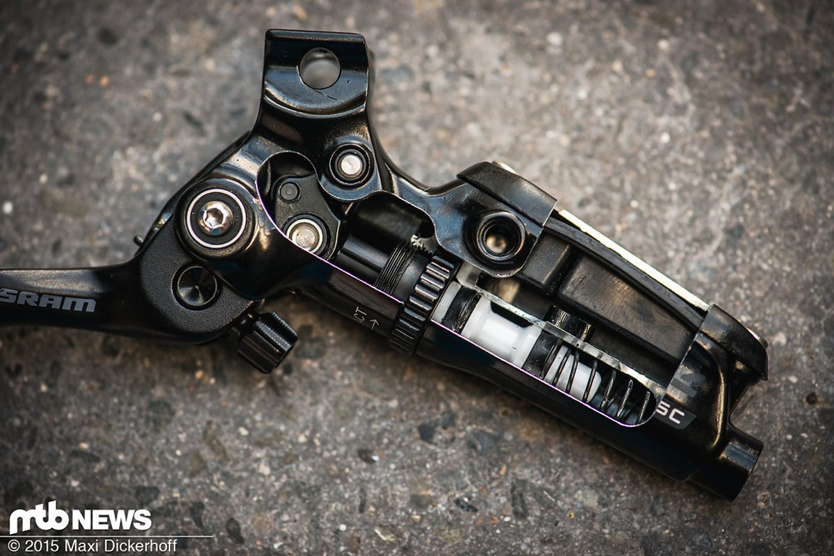

Auch am Bremsgeber befinden sich weitere spannende Details. Der Carbon-Hebel läuft auf einem Kugellager und ist so sehr sensibel und leicht zu bewegen. Für eine gute Dosierbarkeit soll der Swing Link sorgen. Der Umlenkhebel drückt auf den Kolben und dadurch die Bremsflüssigkeit in die Leitung. Durch das spezielle Design dieses Hebels soll kein digitales On/Off-Bremsen entstehen, sondern ein gut dosierbarer Bremskraftverlauf entstehen, gleichzeitig der Leerweg nicht zu lang werden. Dieses System ist vergleichbar mit Shimanos Servo-Wave und dürfte so auch Fahrern entgegenkommen, die bislang dieses System bevorzugten.
Sobald der Kolben in Bewegung ist, verschließt dieser den Port zum Ausgleichsbehälter. Der AGB soll Luft, die ins System gekommen ist, über eine Membran davon abhalten, in die Bremsleitung zu gelangen und damit eine zuverlässige und konstante Bremsleistung gewährleisten.

Die Montage der Bremse gestaltet sich als sehr einfach, so lange man die Leitungen nicht kürzen muss. Anders als bei Konkurrenzprodukten muss hier nach dem Kürzen der Leitungen immer entlüftet werden, damit die Bremse zuverlässig funktioniert. Ansonsten funktioniert die Montage ganz normal: Am Lenker lassen sich Reverb und Schalthebel via Matchmaker-Schelle sauber mit dem Bremshebel verbinden. Das schleiffreie Kalibrieren des Bremssattels gestaltet sich unproblematisch, Schrauben leicht lösen, Bremse ziehen und halten, Schrauben festziehen, fertig.
