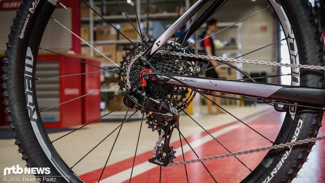

Apropos GX: Die SRAM NX ist bis auf die Kassette und Matchmaker aufwärtskompatibel, was auch für Sparfüchse interessant sein kann – Kette, Kurbel oder Schaltwerk lassen sich problemlos mit XX1 und Co. kombinieren. Allerdings: das kleinste Ritzel hat bei der NX „nur“ 11 Zähne, die restlichen SRAM 1×11-Kassetten verfügen über ein 10z-Ritzel. Aus einem besonderen Grund: Man benötigt für die Kassette keinen XD-Drive, die NX-Kassette lässt sich an einem regulären 10fach-Freilaufkörper befestigen.

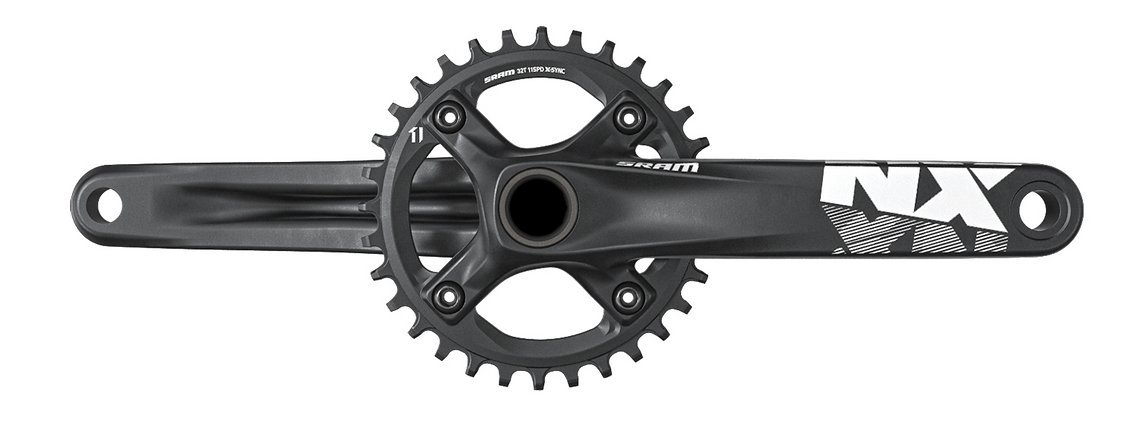

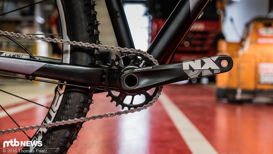

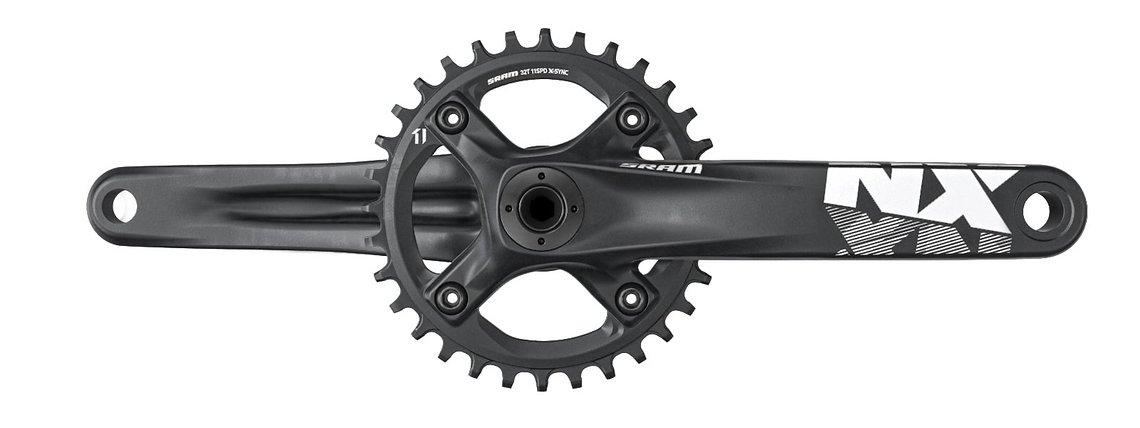

Kurbel: 1x X-SYNC™
Die SRAM NX-Kurbel bietet Höchstleistung zum kleinen Preis. Die NX-Kurbel verfügt über das X SYNC-Kettenblatt von SRAM und wurde für vollständige Kettenkontrolle konzipiert. Die Dicke jedes Zahns wurde CNC-gefräst und fügt sich somit nahtlos in die inneren und äußeren Kettenglieder ein.
Technische Daten:
- Kompatibilität mit Innenlagern: BB30/PF30 – 68/73 mm, GXP 100mm/PF GXP 121 mm, GXP/PF GXP 68/73 mm
- Kettenblattkompatibilität 28Z, 30Z, 32Z, 34Z, 36Z, 38Z, 40Z
- Kurbelarmlängen: 155 mm, 165 mm, 170 mm, 175 mm
- Farbe: Schwarz
- Innenlager: 24 mm, 30 mm
- Kettenblattmaterial: Aluminium
- Kettenschutz: Aluminium-Kettenschutz, kein Kettenschutz
- Lochkreisdurchmesser: 94 LKD
- Kurbelmaterial: Aluminium
- Kettenlinie: 49,0 mm, 52,0 mm, 66,5 mm
- Gewicht: 680-780 g
- UVP: 120 €

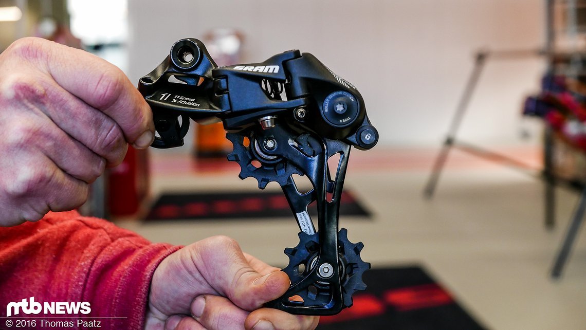

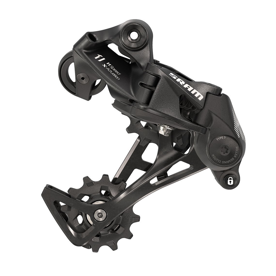

Schaltwerk: 1×11 X-HORIZON
Das SRAM NX X-HORIZON-Schaltwerk soll die gleichen reibungslosen, zuverlässigen Schaltvorgänge wie XX1 ermöglichen – vom größeren Versatz des oberen Schaltröllchens bis hin zur X-SYNC-Kettenleitrolle mit 12 Zähnen. Da unerwünschte Kettenbewegungen der Vergangenheit angehören, ermöglicht das X-HORIZON schnellere Schaltvorgänge, beseitigt „Ghost-Shifting“ und reduziert die Schaltkraft und schlagende Ketten. Auch die Cage Lock-Funktion ist mit an Bord.
Technische Daten:
- X-HORIZON™ X-SYNC™ X-ACTUATION™ CAGE LOCK™ ROLLER BEARING CLUTCH™
- Seilzug: X-ACTUATION™
- Käfig: Lang
- Maximale Kettenblattgröße: 42Z
- Farbe: Schwarz
- Material der Schaltröllchen-Lager: Stahl
- Käfigmaterial: Stahl
- Gewicht: 322 g
- UVP: 76 €

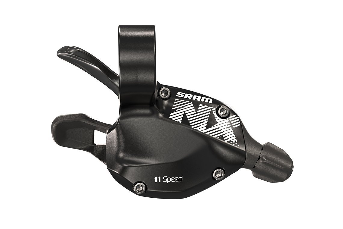

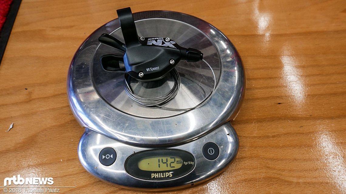

Trigger: 11-FACH X-ACTUATION™
SRAM NX-Triggerschalter mit X-ACTUATION-Technologie für präzise, zuverlässige Schaltvorgänge. Der NX-Triggerschalter wurde für präzise und schnelle Schaltvorgänge bei unserer 11-fach-Kassette mit großem Übersetzungsbereich konzipiert und stellt jedem Fahrer bahnbrechende Technologien zur Verfügung.
Technische Daten:
- kompatibel mit allen SRAM 11-fach Schaltwerken
- Farbe: Schwarz
- Kabellänge: 2200 mm
- Kompatibel mit Matchmaker: Nein
- Klemme enthalten: Ja
- Maximale Schaltvorgänge nach oben: 5
- Zughebelanpassung: Nein
- Ganganzeige: Nein
- Gewicht: 142 g
- UVP: 28 €

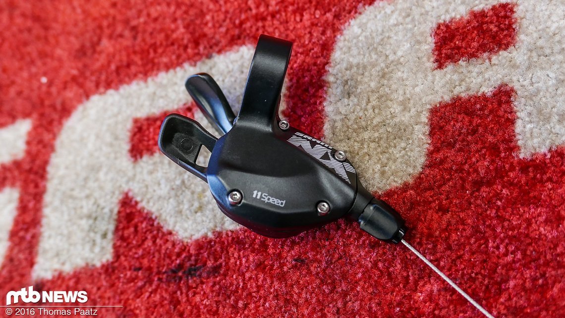

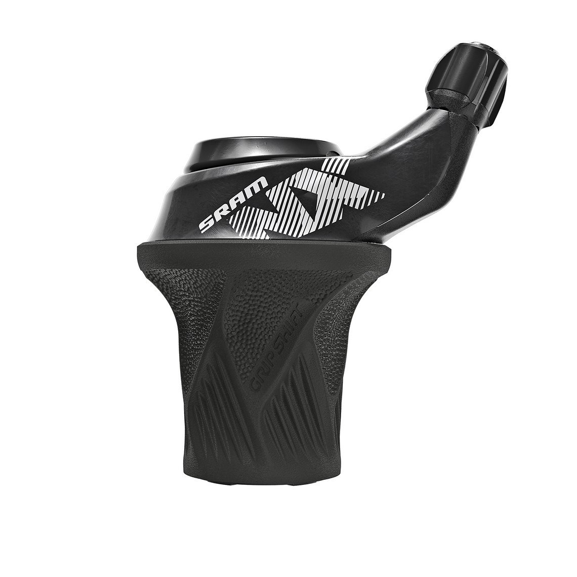

Grip Shift-Schalter: 11-FACH X-ACTUATION
SRAM NX Grip Shift- Schalter mit X-ACTUATION-Technologie für präzise, zuverlässige Schaltvorgänge. Der NX Grip Shift-Schalter wurde für präzise und schnelle Schaltvorgänge bei unserer 11-fach-Kassette mit großem Übersetzungsbereich konzipiert und stellt jedem Fahrer bahnbrechende Technologien zur Verfügung
Technische Daten:
- X-ACTUATION™ SPEED METAL™ ROLLING THUNDER™ JAWS
- Kompatibel mit SRAM 11-fach Schaltwerken
- Farbe: Schwarz
- Ganganzeige: Nein
- UVP: 35 €

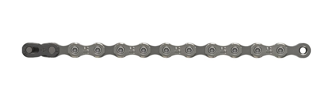

Kette: PC-1110
Die für NX empfohlene PC-1110-Kette stammt aus einer großen Familie von zuverlässigen, leichten Ketten mit hoher Widerstandsfähigkeit. Die PC-1110 wurde mit SRAMs bewährter XX1-Geometrie entwickelt, verfügt über Vollstifte und 11-fach PowerLock® und bietet weiche, effiziente Schaltvorgänge, auf die du dich bei jeder Fahrt verlassen kannst.
Technische Daten:
- X-SYNC
- kompatibel mit allen SRAM 1×11 Antrieben
- Kettenlänge: 114 Glieder
- Farbe: Grau
- Verbindungsglied: PowerLock®
- Finish: Poliert
- Stiftausführung: Vollstift
- Stiftbehandlung Chromverstärkt
- Gewicht: 232 – 273 g
- UVP: 14 €

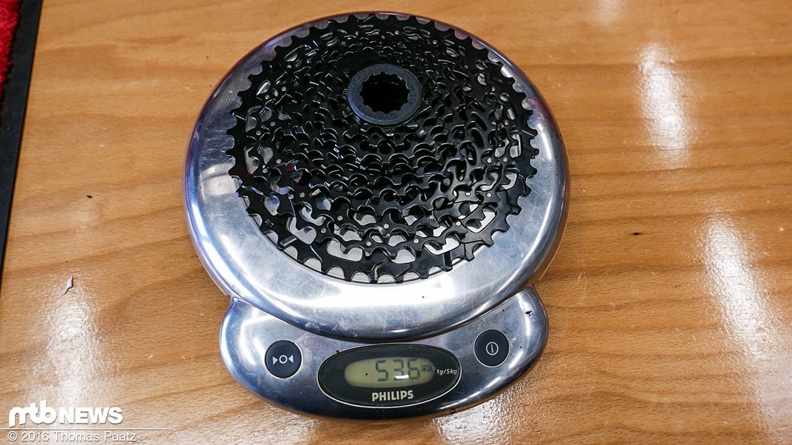

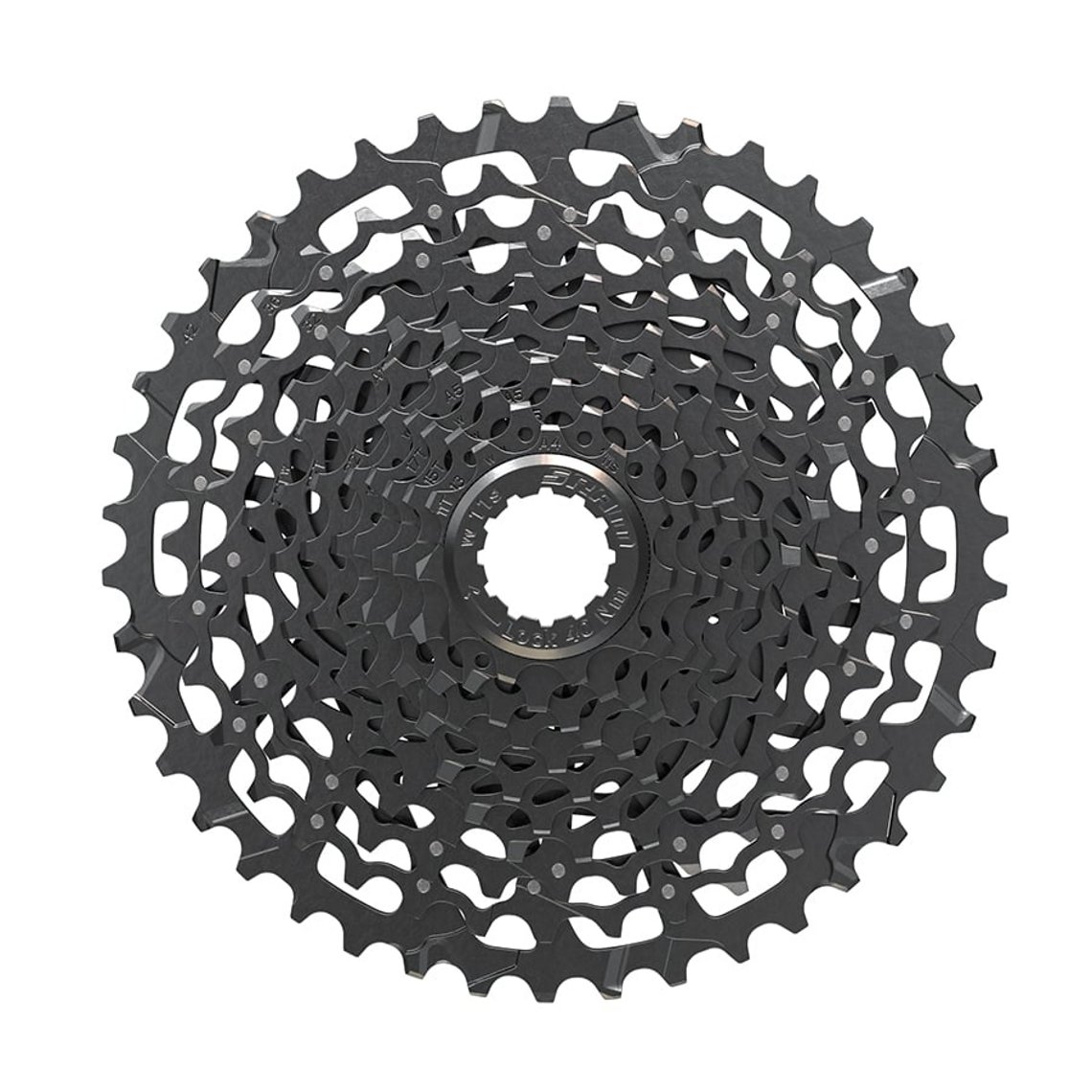

Kassette: PG-1130
Die PG-1130 ist eine leichte und robuste Kassette mit SRAMs extrem großem 11-42-Übersetzungsbereich, die sich bestens für jede Fahrt eignet.
Technische Daten:
- Gänge: 11
- Übersetzungsbereich: 11-42Z
- Ritzel-Finish: Schwarz
- Technologie: PG
- Ritzelgrößen: 11Z, 13Z, 15Z, 17Z, 19Z, 22Z, 25Z, 28Z, 32Z, 36Z, 42Z
- Ritzel im Ritzelblock 3
- Gewicht 538 g
- UVP 89 €

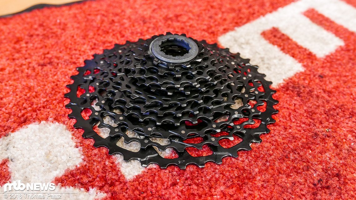

Gewichte
Kassette (PG-1130): 538 g
Kette (PC-1110): 232 – 273 g
Trigger: 142 g

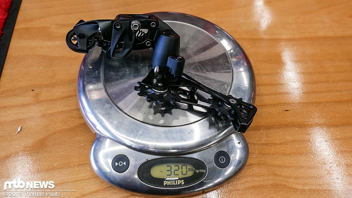

Schaltwerk: 322 g

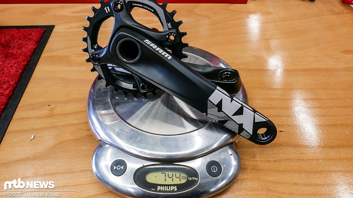

Kurbel: 680 – 780 g
| Komponente | XX1 | X01 | X1 | GX | NX |
| Schalthebel | 110 g | 124 g | 121 g | 122 g | 142 g |
| Schaltwerk | 245 g | 252 g | 256 g | 265 g | 322 g |
| Kassette | 268 g | 268 g | 315 g | 393 g | 538 g |
| Kurbel | 544 g | 544 g | 680 / 720 / 744 g | 680 / 720 g | 680 / 780 g |
| Kette | 252 g | 252 g | 258 g | 258 g | 273 g |
| Gesamt | 1.419 g | 1.440 g | ab 1.640 g | ab 1.718 g | ab 1.955 g |
Wir haben die Möglichkeit gehabt, selbst schonmal zu messen:
