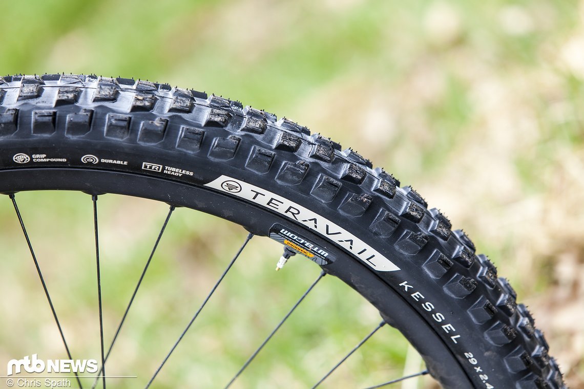

Der Teravail Kessel soll sich für den aggressiven Trail-Einsatz bis hin zum Enduro-Sport ideal eignen
Der Teravail Kessel soll sich für den aggressiven Trail-Einsatz bis hin zum Enduro-Sport ideal eignen - dazu gibt es den Reifen als 27,5"- oder 29"-Version in verschiedenen Breiten und mit leichterer Durable- und beständiger Ultra Durable-Karkasse.

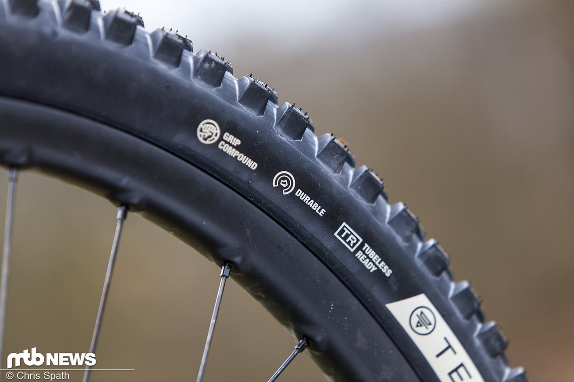

Durable-Karkasse, Tubeless-Ready Aufbau und Grip-Compound
Durable-Karkasse, Tubeless-Ready Aufbau und Grip-Compound - ins Detail geht der Hersteller nur bei der Karkasse.

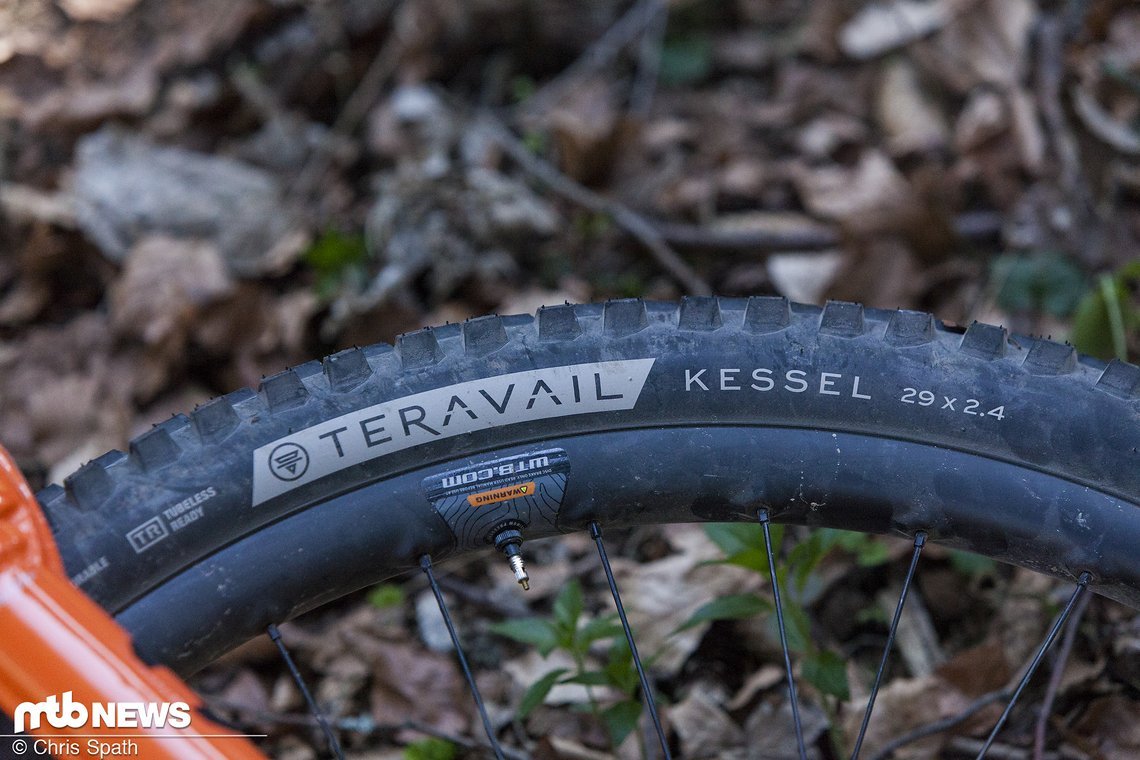

Knappe 60 mm misst der Teravail Kessel auf einer Felge mit 30 mm Maulweite.

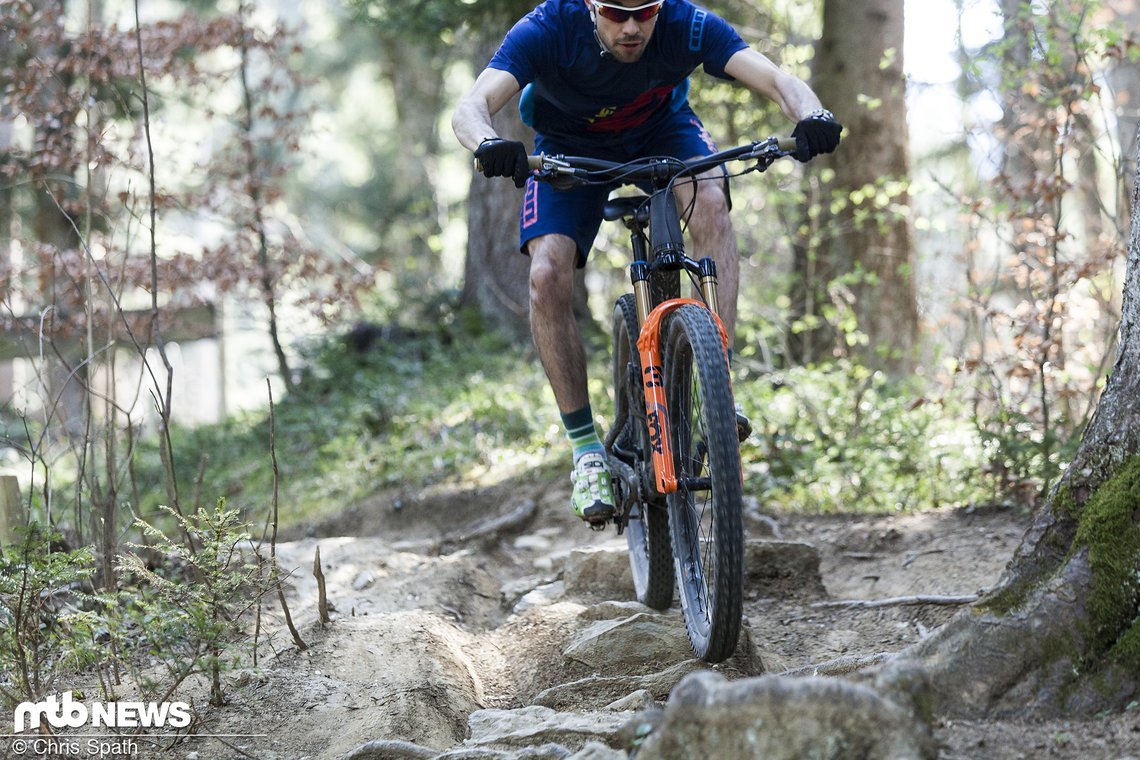

Vor allem bergauf weiß der Kessel zu gefallen
Vor allem bergauf weiß der Kessel zu gefallen - er rollt vergleichsweise schnell, auch am Hinterrad.
# Der Teravail Kessel soll sich für den aggressiven Trail-Einsatz bis hin zum Enduro-Sport ideal eignen - dazu gibt es den Reifen als 27,5"- oder 29"-Version in verschiedenen Breiten und mit leichterer Durable- und beständiger Ultra Durable-Karkasse.
Im Detail
Dank offenem Profil, hohen Stollen und der Dual-Compound-Gummimischung will Teravail mit dem Kessel das Werkzeug für außergewöhnlich viel Grip in losem, technischem Terrain im Portfolio haben. Arbeiten wir auf, was wir über den Teravail Kessel alles herausfinden können. Die kürzeste und einfachste Station ist direkt die Gummimischung. Außer dem Namen „Grip-Compound“ und der Info „Dual-Compound“ kommuniziert der Hersteller nichts über die Gummimischung.
# Durable-Karkasse, Tubeless-Ready Aufbau und Grip-Compound - ins Detail geht der Hersteller nur bei der Karkasse.

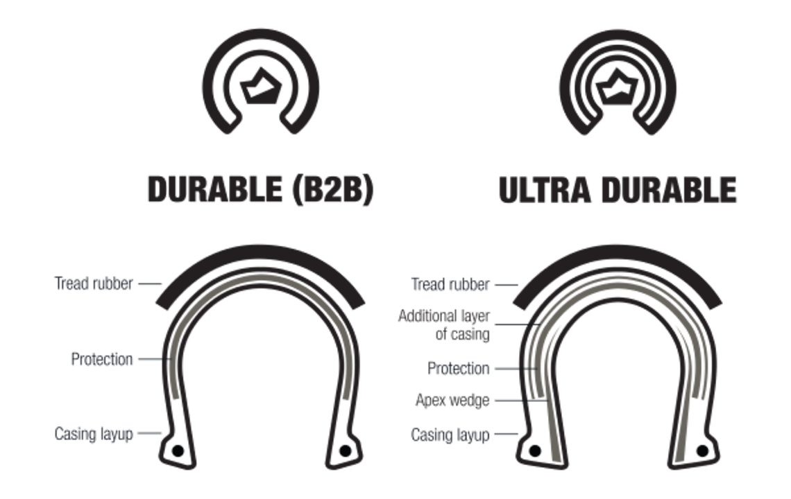

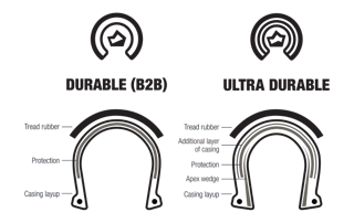

Etwas mehr Informationen gibt es zur Karkasse, bzw. den beiden Karkassen-Optionen. Eine Singleply-Konstruktion mit 60 TPI stellt den Grundaufbau für beide Reifen. Zusätzlich gibt es eine weitere Nylon-Schicht unter der Lauffläche und eine feinere Nylon-Schicht. Der Ultra-Durable-Reifen unterscheidet sich vom Grundaufbau in zweierlei Hinsicht. Neben den Nylon-Schichten wird eine zusätzliche 120 TPI-Schicht unter dem Profil eingezogen, außerdem verwendet Teravail am Reifenwulst eine Apex-Einlage. All das soll helfen, die Seitenwände zu schützen und so ungewollten Luftverlust verhindern.
Small TER Durable UltraDurable Illustrations
# Small TER Durable UltraDurable Illustrations

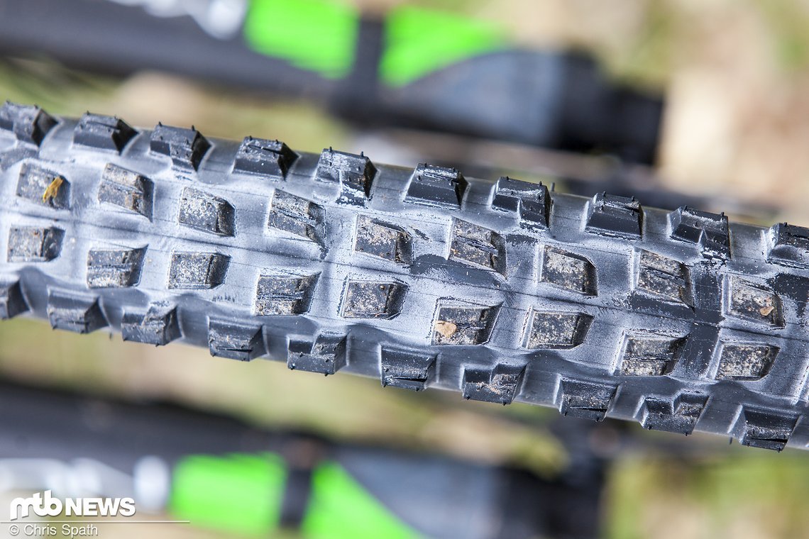

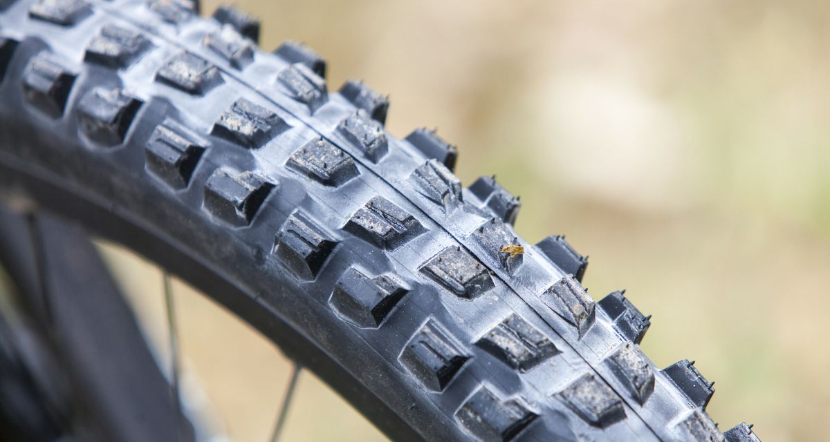

Wenden wir uns dem Profil zu. Seitenstollen und Mittelstollen sind jeweils aus nur zwei Profil-Reihen aufgebaut, die sich direkt abwechseln. Jeweils eine Profil-Reihe ist mit einer Lamelle parallel zur Fahrtrichtung ausgerüstet, während die anderen Profilelemente zum Übergang zwischen Seiten- und Mittelstollen eine kleine Fase aufweisen. Soviel zu den Gemeinsamkeiten. Beide Mittelstollen sind angewinkelt und in Abrollrichtung mit einer leichten Schräge ausgeführt. Die Reihe mit Lamelle steht etwas weiter auseinander. Zum enger zusammenstehenden Paar wird der größere Abstand zu den Seitenstollen ausgeglichen. Ein L-förmiger Seitenstollen ragt etwas in Richtung Mitte hinein. Seitlich gibt es eine vernünftige Abstützung, die auch bei stärkerer Schräglage nicht zu umknickenden Stollen führen sollte. Insgesamt macht das Profil einen (bewährt) guten Eindruck.
Die Mittelstollen sind etwas nach außen gestellt und sollten so einen guten Übergang zur Seite stellen
# Die Mittelstollen sind etwas nach außen gestellt und sollten so einen guten Übergang zur Seite stellen - insgesamt ist das Profil sehr offen gehalten, ein Versatz zwischen Seiten- und Mittelstollen-Reihe schafft Platz für Matsch.

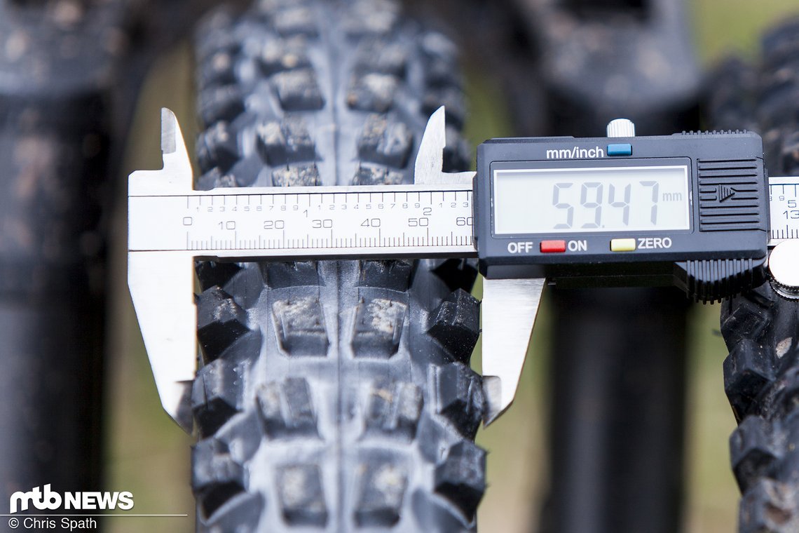

# Knappe 60 mm misst der Teravail Kessel auf einer Felge mit 30 mm Maulweite.
Montiert auf einer Felge mit 30 mm Maulweite misst der Reifen knappe 60 mm, lässt sich sehr einfach aufziehen und hält sofort und problemlos dicht.

Auf Uphill-Singletrails muss man ein wenig auf seine Gewichtsverteilung achten. Der Hinterreifen verliert auf Steinen oder Wurzeln gerne mal die Traktion, vor allem wenn man ihn entlastet, eher auf der Sattelnase sitzt und versucht, Druck auf die Front zu bringen.
# Vor allem bergauf weiß der Kessel zu gefallen - er rollt vergleichsweise schnell, auch am Hinterrad.
