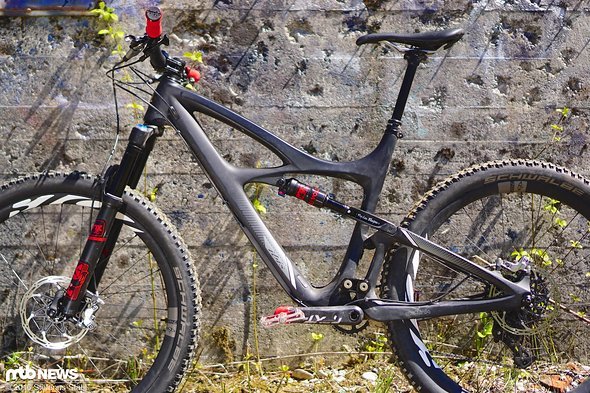

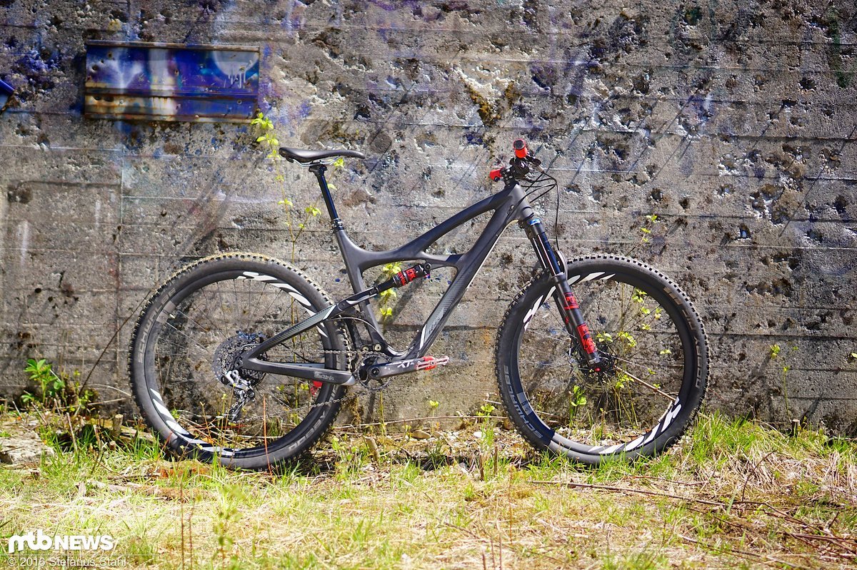

Mit 130 mm Federweg am Heck und 140 mm an der Front kategorisieren wir das Ibis Mojo 3 wohl am besten als Trailbike. Dazu passt der leichte Carbonrahmen, in dem eine Trinkflasche Platz findet, und auch die moderne, aber nicht radikale Geometrie. Das Mojo 3 ist der kleine Bruder des Mojo HD3 (Achtung, namensmäßige Verwechslungsgefahr!), das mit 20 mm mehr Federweg im Enduro-Sektor unterwegs ist. Die grundsätzliche Rahmenform ist dabei unverkennbar das Erbe des 2005 vorgestellten Mojo, das in den Formen SL und SL-R inzwischen zum Modell „3“ gereift ist.
Preis: 3.398 € (UVP, Rahmen mit Dämpfer) | Bikemarkt: Ibis Mojo 3 kaufen
Technische Daten

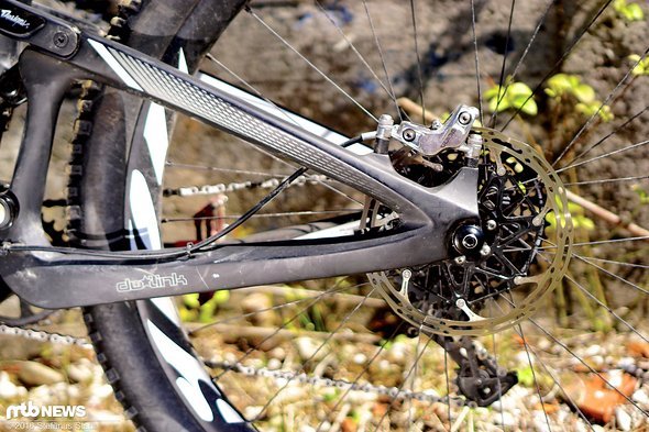

Die Fortschritte in der Carbon-Verarbeitung und -Auslegung sorgen dafür, dass der neue Ibis Mojo 3-Rahmen nur noch 2,5 kg auf die Waage bringt – inklusive Fox DPS-Dämpfer. Angelenkt wird der Luftdämpfer wie gehabt über einen DW-Link. Die von Dave Weagle erdachte Konstruktion verbindet Hinterbau und Hauptrahmen über zwei kurze Umlenkhebel, während der Dämpfer über eine recht lange Dämpferverlängerung angesteuert wird. Die Übergänge zwischen den einzelnen Teilen sind ungewöhnlich harmonisch und glatt konstruiert. Hier ist viel Liebe ins Design geflossen.

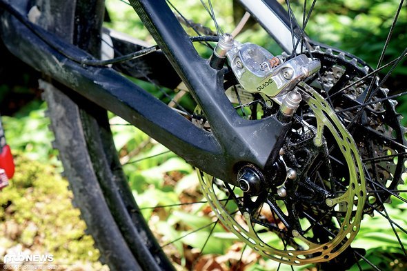

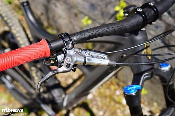

| Bremsen | Sram Guide Ultimate 180/180 |
| Kassette | Sram GX 10-42t |

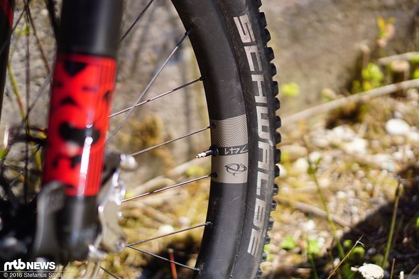

Aber: Mit den dicken Plus-Pneus werden die kleinen Wurzeln und Steine schon im Reifen gedämpft. Mit entsprechend geringem Luftdruck lassen sich auch sehr steile, lose Rampen effektiv erklimmen. Mit den schmaleren, aber dank der breiten Felgen keinesfalls schmalen 2,35″-Reifen verliert das Ibis Mojo 3 ein wenig des satten, aber eben auch dumpfen Charakters. Dafür rollt es im Gegenzug sanfter, lenkt auf hartem Untergrund leichter und mit geringeren Einflüssen durch die Seitenstollen – und klettert weiterhin exzellent. Im wirklich technischen Uphill bieten die dicken Pneus aber einen Vorteil. Wer mag, der kann Hinterbau und Gabel über die Druckstufe von „ruhig“ auf „quasi-aus“ stellen. Bei der Gabel muss hierzu der Hebel komplett zugedreht werden. Dann wirkt die Fox 34 aber auch ziemlich tot.
