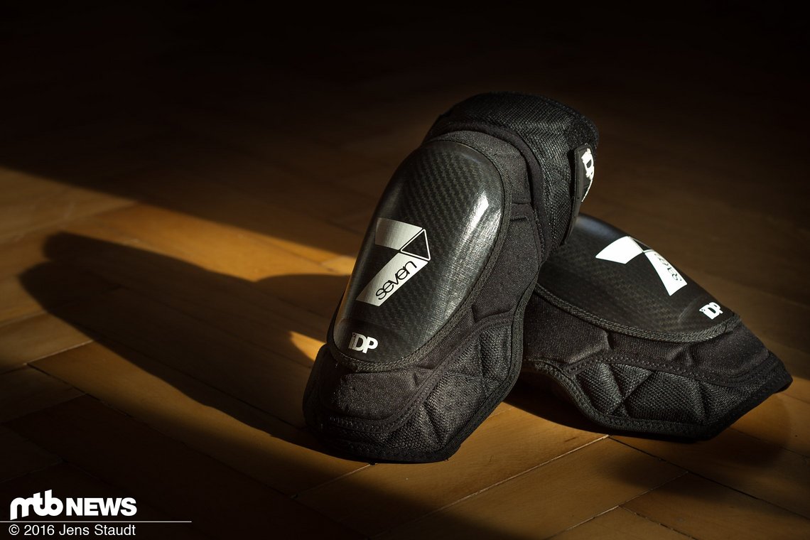

Technische Daten 7 IDP Control Knieschoner
Schutzmaterialien: 1 mm dicke Kunststoffschale, geformter Schaumstoff mit Lüftungskanälen
Befestigung: Zwei Klettverschlüsse am Oberschenkel
Sonstiges: Erfüllt CE EN 1621/1 Prüfnorm (Motorrad)
Gewicht: 180 g
Größen: S/M/L/XL

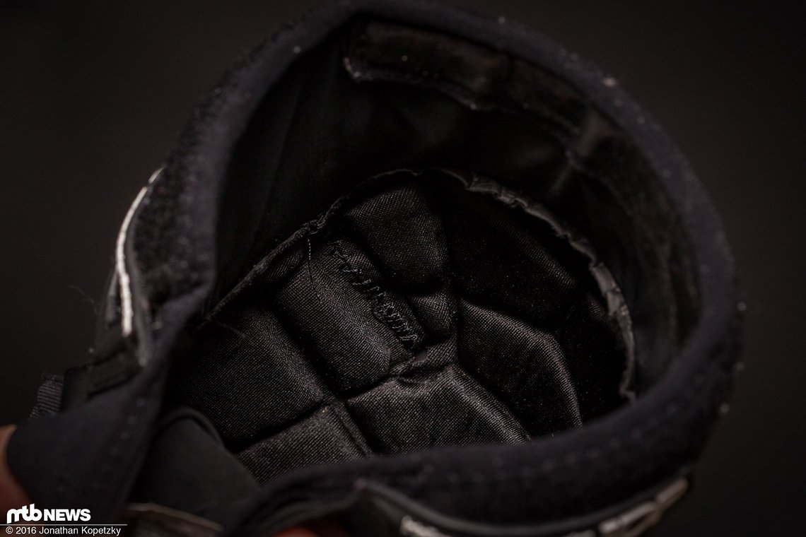

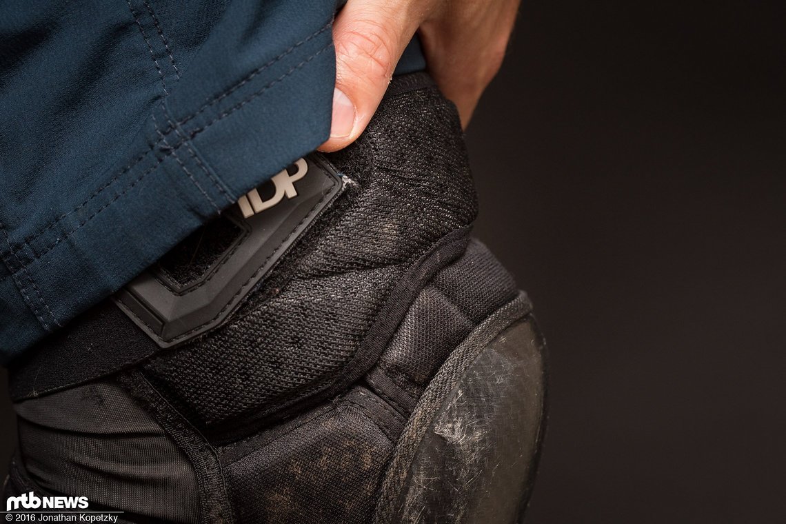

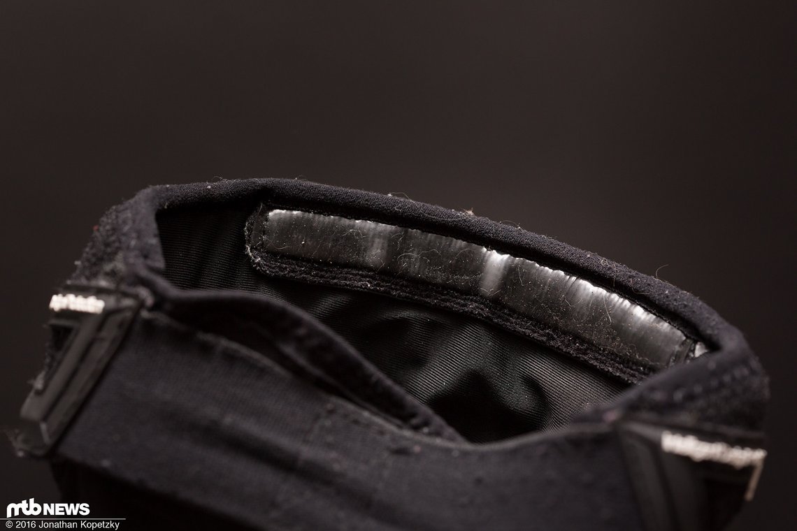

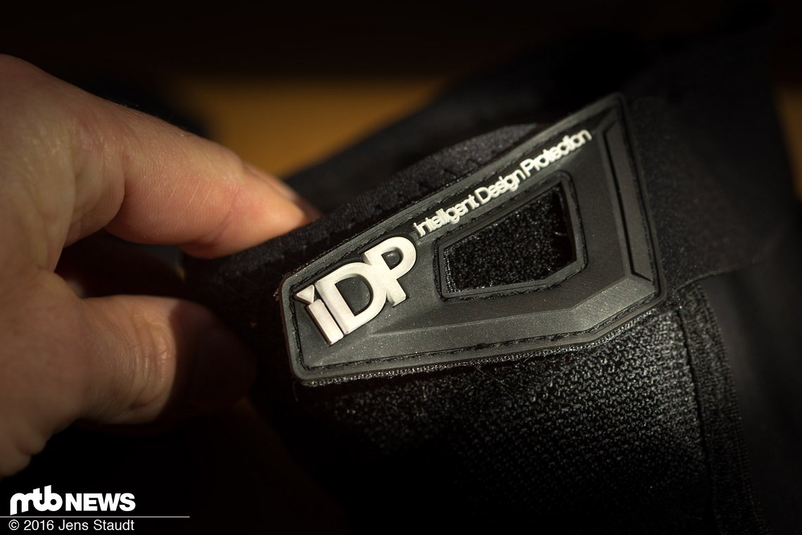

In der Hand ist der Seven Control im Neuzustand zuerst etwas steif. Beweglichkeit erlangt er durch verschiedene Vertiefungen in seiner Oberfläche, welche ein Art Tektonik ermöglichen, während man das Knie beim Pedalieren anwinkelt. Zusätzlich ist eine Art Pseudo-Gelenk eingearbeitet, welches dem oberen Bund ermöglicht, sich beim Anwinkeln des Beins von der Kunststoffplatte zu entfernen.
Diese Funktion war auf den ersten Ausfahrten ein wenig eingeschränkt, was nicht nur nicht ganz bequem war, sondern auch gerne dafür sorgte, dass sich die Hose über dem Schoner einhängte. Kein Weltuntergang, aber doch etwas nervig. Nach zirka 100 km wurde das Material aber etwas flexibler und der Schoner lag nich nur besser am Oberschenkel an, sondern wurde auch spürbar bequemer.

Genutzt wurde der Schoner auf langen und kurzen Trailrunden mit anständigen Steigungen und viel Pedalierarbeit, bis hin zu Downhill-Einsätzen. Bodenproben in unterschiedlichem Ausmaß gab es (für mich schlecht – aber gut für den Test) genügend um die Schoner entsprechend zu testen. Meine anfängliche Skepsis, ob die beiden simplen, mit recht niedriger Spannung arbeitenden Straps an der Oberseite dafür sorgen würden, dass der Schoner immer an Ort und Stelle bleiben würde, blieben unbegründet.

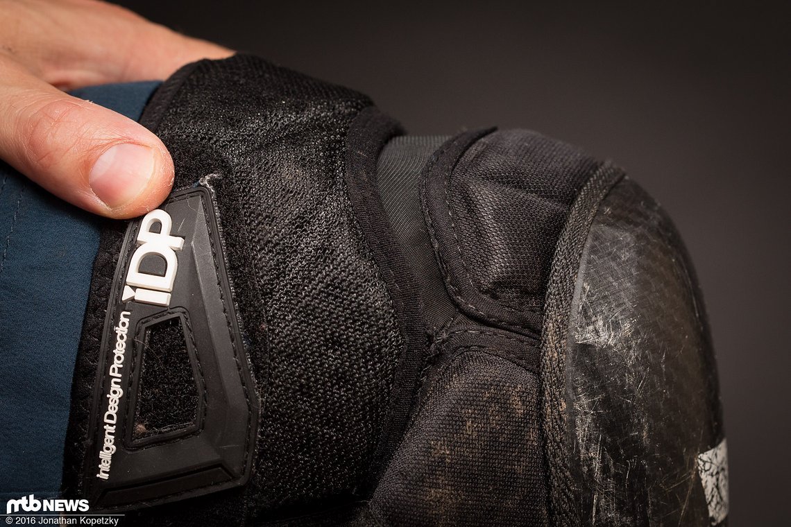

Sehr positiv hervorheben muss man hierbei die Kunststoffschale, welche dafür sorgte, dass die Sturzenergie durch das Gleiten über den Boden langsamer abgebaut werden konnte – im Vergleich zu einem Schoner ohne harte Kappe. Zusätzlich wurde die Aufprallenergie über eine breitere Fläche verteilt, wo sie durch den dahinter liegenden Schaum sicher abgedämpft wurde. So konnte ich nach keinem Aufprall von einer Prellung oder einem auch nur ansatzweise verrutschten Schoner berichten.

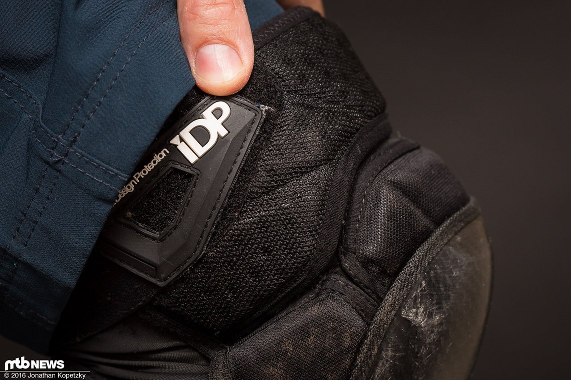

Wie viele Pedalumdrehungen schafft man in einem halben Jahr? Eine ganze Menge. Die Seven Knieschoner mussten sich hier durchgängig behaupten. Um Geruchsbildung und sonstigen Unannehmlichkeiten vorzubeugen, durften sie auch regelmäßig zusätzliche Runden in der Waschmaschine drehen. Für jeden Schoner eine Zerreißprobe – selbst in einem alten Kopfkissenbezug. All das überstanden sie anstandslos. Lediglich zwei minimale Dauertest-Auswirkungen konnten wir feststellen: Eine Einfassungsnaht an der Rückseite fing zum Testende an, sich etwas zu lösen und auch von der weißen 7 auf der Kunststoffschale war nicht mehr so viel zu sehen.
