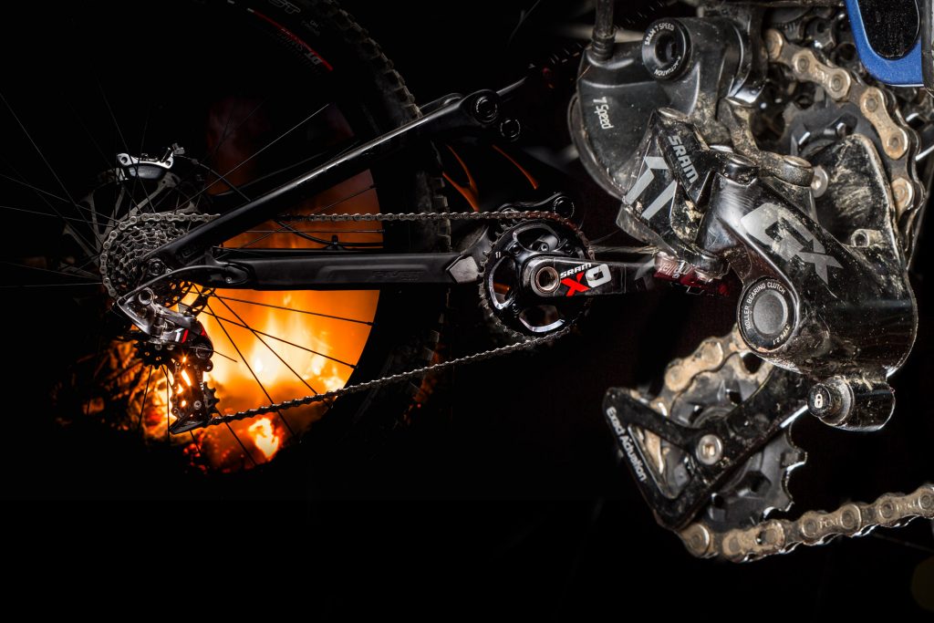

          SRAM X01 DH vs. SRAM GX DH – in der Hand
          2014 stellte SRAM die X01 DH das erste Mal der Öffentlichkeit vor – damals schrieb Jens Staudt:
          “Halbe Kassetten sah man schon seit einigen Jahren bei Slopestyle, 4x und DH-Bikes – denn in keiner dieser Disziplinen braucht man eine große Übersetzungsbandbreite. Specialized lieferte sogar das Demo S-Works mit einer speziellen Kassette in Serie aus. Es lag nahe, ein Schaltwerk, das auf ein einzelnes Blatt an der Front spezialisiert ist, ebenfalls für den Downhill-Einsatz bereit zu stellen – und genau da kommt die Idee auch eigentlich her. “Moment, die SRAM XX1 wurde doch zuerst im Enduro-Segment vorgestellt?” werden da einige sagen. Genau diese Frage fiel auch bei der Präsentation und sie ist schnell beantwortet. Vor neun Jahren begann die eigentliche Geschichte der XX1. Ein Entwickler in Schweinfurt suchte nach einer Möglichkeit, ein Schaltwerk im Downhill gegenüber Schlägen unempfindlicher zu machen. Die Anpassung des Parallelogramms in seiner Ausrichtung brachte die Lösung. Allerdings nur in Verbindung mit einem einzelnen Kettenblatt.
          Damals – und bei manchen Anwendungen heute noch – ist diese Einschränkung jedoch nur schwer vorstellbar gewesen. Erst mit dem breiten Spektrum einer 10–42er Kassette eröffnete sich die Möglichkeit, einen “one-by-drivetrain” außerhalb von abfahrtsgerichteten Disziplinen in Serie anzubieten. Man wollte das System, welches einiges an Entwicklungskapazität verschlang, nicht im kleinen Segment des Abfahrtsports, sondern eher im Massenmarkt sehen. So wurde zuerst die reguläre XX1 in den Fokus gestellt und danach der nächste Einsatzbereich nachgeschoben. So kommt es, dass SRAM jetzt zwei Jahre nach der XX1 die neue SRAM X01 DH-Gruppe mit analoger Technik vorstellt.”
          Zwei Jahre später erblickte die SRAM GX DH das Licht der Welt. Ein gutes Viertel des Preises (ohne Kurbel) und nur 92 g Mehrgewicht? Absolut im Rahmen.
          Aufbau
          SRAM GX DH und X01 DH unterscheiden sich im Aufbau bis auf die Kassette nicht grundsätzlich. Verglichen mit 10-, 11-, oder 12-fach Schaltgruppen gibt es aber doch einen Unterschied. SRAM verwendet die Ritzelabstände der 11-fach Gruppe und hat damit den Platz von vier Ritzeln auf dem Freilauf übrig. An dieser Stelle wird ein Abstandshalter verbaut, der gleichzeitig verhindert, dass die Kette zwischen Ritzelpaket und Speichen gelangt. Da die günstigere GX DH-Kassette auf einen Shimano-Freilauf passt, können die Ritzel einfach aus Blech gestanzt und dann aneinander gereiht werden. Die teurere X01-Kassette hingegen wird auf einen XD-Freilauf geschraubt und aus dem Vollen gefräst. Bedingt durch das Fertigungsverfahren ergibt sich bei der Kassette der gewaltige Preisunterschied von 260 €.
          # Die SRAM GX DH-Kassette – für Shimano HG-Freiläufe optimiert, aus Einzelteilen und mit anderer Bandbreite.
          # Ansonsten verwendet SRAM an beiden Gruppen die gleichen Technologien – Schaltwerkarretierung zur einfachen Laufradmontage, Schaltwerksdämpfung …
          # … und Kettenblätter mit Narrow-Wide-Profil, die in Zusammenspiel mit der Dämpfung ein Abwerfen der Kette verhindern sollen.
          Die verschiedenen Freiläufe sorgen für einen weiteren Unterschied: SRAMs XD-Driver erlaubt den Einsatz eines sehr kleinen 10 Zähne Ritzels. Das kleinstmögliche Ritzel an der GX DH ist ein 11 Zähne Ritzel. Dadurch ändert sich die Aufteilung und die Bandbreite etwas:
          Für die GX DH ergibt sich damit eine Bandbreite von 227 %, für die X01 DH 240 %.
          # Übersetzung
          # Entfaltung
          Montage
          Die Montage der Schaltungen sollte keine Fragen aufwerfen und reibungslos von der Hand gehen. Beide Schaltwerke lassen sich präzise einstellen. Bei der Montage der Kassette treten auch keine weiteren Probleme auf. Aber Vorsicht: Die teure X01 DH-Kassette wird nur für XD-Freiläufe angeboten, die günstigere GX DH-Kassette hingegen passt nur auf Shimano-Freiläufe. Beim Kürzen der Kette sollte man bei Downhill-Bikes auf jeden Fall die Kettenlängung beachten. Passt man hier nicht auf, kann es passieren, dass die Kette im Fahrbetrieb zu kurz ist. In diesem Fall kann die Spannung beim Einfedern zu groß werden und die Ketten reißt oder richtet Schäden an.
          Dank der Arretierung des Käfigs, lässt sich auch das Hinterrad sehr einfach und stressfrei montieren.
          # Das Schaltwerk lässt sich zur Laufradmontage per Cage Lock arretieren...
          # … und erleichtert damit die Montage des Hinterrades stark.
