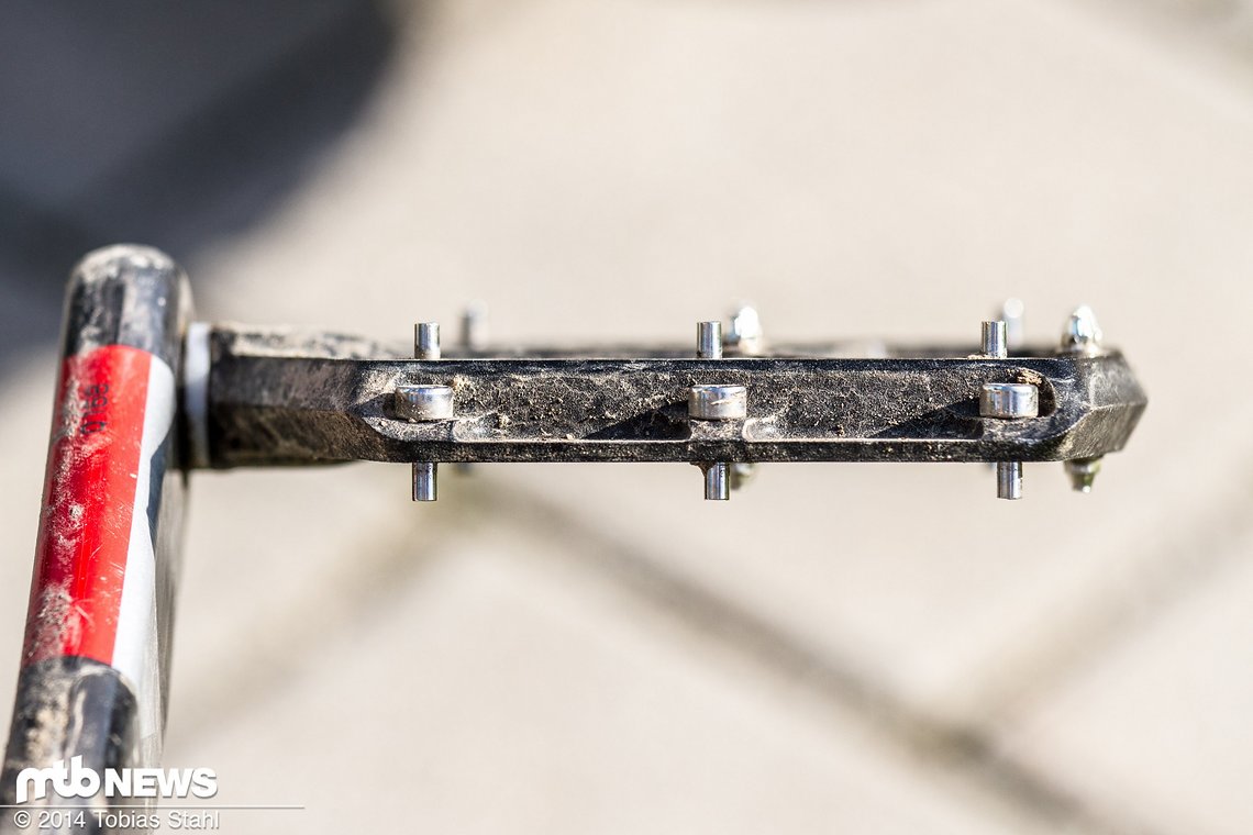

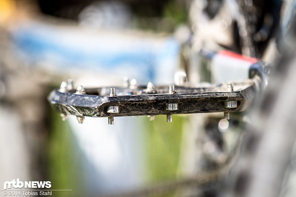

Wie schlank die Harrier Pedale sind zeigt sich besonders in der Seitenansicht

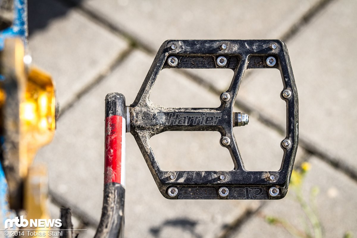

Der Pedalkörper ist geschmiedet und anschließend CNC nachbearbeitet. 10 Pins pro Seite sollen für den nötigen Grip sorgen

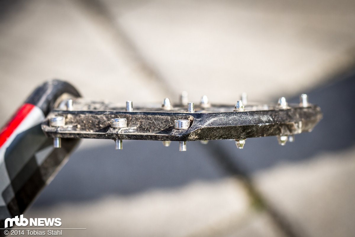

Die Pins am Rand sind von unten eingeschraubt, die in der Mitte von oben
Die Pins am Rand sind von unten eingeschraubt, die in der Mitte von oben - insgesamt fallen sie relativ breit aus und sind so wenig aggressiv

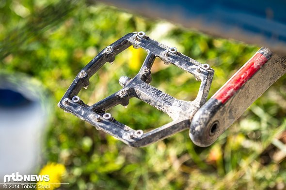

361g bringen die Harrier Pedale auf die Waage und liegen damit gut im Rennen
361g bringen die Harrier Pedale auf die Waage und liegen damit gut im Rennen - Kompromisse bei der Haltbarkeit soll es keine geben. Möglich wird das durch den schlanken und dennoch mit wenigen Aussparungen gestalteten Pedalkörper sowie die kurze Achse

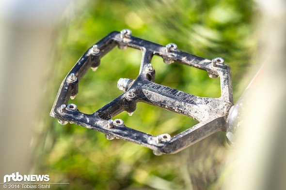

Diese Pedale sind groß, richtig groß! Beim Auspacken fällt die Größe des geschmiedeten und schlanken Pedalkörpers direkt ins Auge und sobald man die Pedale in der Hand hält stellt man fest, dass sie auch noch relativ leicht sind. Aufgebaut mit klassischem Materialmix aus Aluminium und Stahl bringen sie knapp über 360 g auf die Waage – ein guter Wert in Anbetracht der Größe.
Im Gegensatz zu anderen Pedalen setzen die VP Harrier Flat Pedals auf einen vollständig flachen Pedalkörper mit einer durchgehenden Dicke von 12 mm. Am Übergang zur Kurbel verdickt sich die Achse und der Pedalkörper ein wenig, so dass ein größeres Lager Platz findet. Insgesamt erscheint der große Käfig relativ filigran was an den drei großen Öffnungen liegt, die von schlanken Stegen unterteilt sind. Die Selbstreinigung bei Schnee und Matsch sollte so kein Problem sein, während die Belastung auf die kurze Achse etwas höher ausfallen dürfte als bei Konstruktionen, bei denen die Achse bis zum Ende gezogen ist.

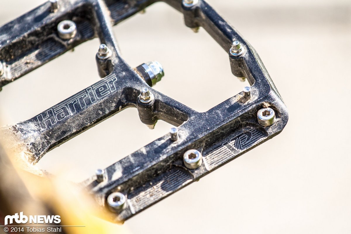

Für den Grip sorgen pro Seite 10 Pins, von denen sechs durch den Pedalkörper geschraubt sind (5 mm Gewindelänge, Inbus) und vier von oben eingesetzt werden. Die Pins verteilen sich gleichmäßig über die Fläche des Pedals und sollen so unabhängig von der Position des Fußes einen guten Grip über die gesamte Pedalfläche hinweg bieten.
VP bietet das Harrier Pedal in den drei Farben schwarz, rot und silber an. Alle Versionen sind eloxiert und mit feinen Lasergravuren versehen, die zum hochwertigen Erscheinungsbild beitragen. Insgesamt wirkt das Pedal gut verarbeitet und abgesehen von der deutlich sichtbaren umlaufenden Kante der Schmiedeformen wirkt das Pedal, das nach dem Schmieden CNC-bearbeitet wird, solide und gut gemacht.
# Die Pins am Rand sind von unten eingeschraubt, die in der Mitte von oben - insgesamt fallen sie relativ breit aus und sind so wenig aggressiv
# 361g bringen die Harrier Pedale auf die Waage und liegen damit gut im Rennen - Kompromisse bei der Haltbarkeit soll es keine geben. Möglich wird das durch den schlanken und dennoch mit wenigen Aussparungen gestalteten Pedalkörper sowie die kurze Achse

Der Pedalkörper der VP Harrier Pedale ist vollständig flach gestaltet. Das kostet bei kleineren Füßen Grip und sorgt dafür, dass die mittleren Pins durch die Sohle spürbar sind.
# Der Pedalkörper der VP Harrier Pedale ist vollständig flach gestaltet. Das kostet bei kleineren Füßen Grip und sorgt dafür, dass die mittleren Pins durch die Sohle spürbar sind.
Die 10 Pins pro Seite bieten insgesamt gefühlt etwas weniger Grip. Ursache hierfür könnte sein, dass der Pedalkörper vollständig flach gestaltet ist und die Pins jeweils ganz außen platziert sind. Zusätzlich sind die Pins relativ dick und stumpf ausgeführt, wodurch sie weniger stark in die Sohle einschneiden und so weniger Grip erzeugen.
Durch die zusätzlichen Pins um die Pedalachse steht der Fuß dennoch sicher auf dem Pedal. Das sorgt dafür, dass es leichter fällt als bei den Sixpack-Pedalen, den Fuß auf dem Pedal zu verdrehen und dennoch in jeder Fahrsituation festen Halt zu finden. Diese Charakteristik hat mir in ruppigen Abfahrten weniger gut gefallen, auf Trails mit Sprüngen und Steilkurven hingegen besser. Am Ende des Tages ist es eine Frage der Präferenz und des Einsatzbereiches, doch über mangelnden Grip kann man sich in keiner Situation beklagen. Wer den VP Harrier Pedalen das Maximum an Grip entlocken will, der kann die Pins aus dem Serienumfang einfach austauschen und gegen scharfkantigere Modelle ersetzen. Wirklich Not tut das jedoch nicht.

Ein persönlicher Punkt ist, dass die vier mittleren Pins durch die Sohle (FiveTen Freerider) zu spüren gewesen ist. Das ist im besten Fall kein Problem, im schlechtesten Fall ein klares Argument gegen die Pedale – je nach persönlichem Empfinden.
