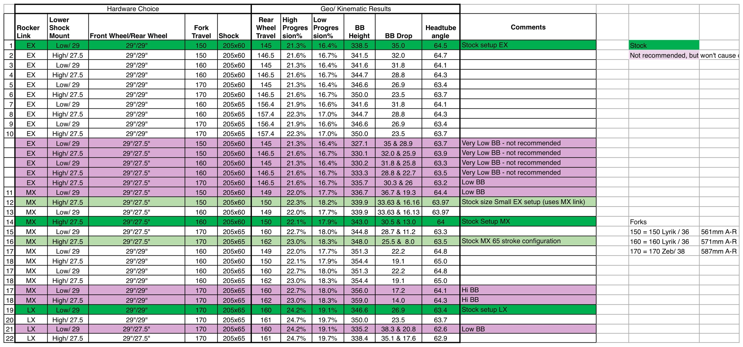

Kann mir einer erklären, was für einen Sinn es macht beim MX den Federweg über den Dämpferhub zu beschneiden ? Laut trek HP kann man auch den längeren Hub des LX fahren. Da Kinematik den ersten Teil es Hubs doch gleich blieben, ist das doch nur ein abschneiden der Kennlinie ab 150mm. Einziger Unterschied sollte sein, dass man bei reduziertem Hub mehr volume spacer verbauen kann
Hier eine Tabelle von Trek, die ich auf vitalmtb.com gefunden habe - mit allen verschiedenen Konfigurationsmöglichkeiten hinsichtlich Upper-/Lower Links und Dämpferhub und den daraus resultierenden Geomassen bei BB Höhe, Lenkwinkel und Progression. Daraus würde ich ableiten, dass Trek wohl alle Möglichkeiten für dieses Rad grundsätzlich in Erwägung zieht, lediglich die grün markierten halt als Standardauslieferung definiert hat. Wobei die violett markierten nicht empfohlen werden.
Nachzulesen hier: https://www.vitalmtb.com/news/press-release/three-bikes-one-kind-trek-launches-all-new-fuel-and-fuel
