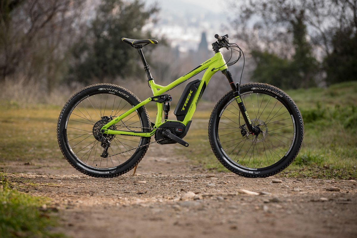

Das Trek Powerfly+ FS ist das erste vollgefederte E-Bike der Amerikaner und soll rund um den 250 W starken Antrieb von Bosch entwickelt worden sein. Der findet wie gewohnt am Innenlager seinen Platz, ist bei Trek jedoch mit eigens entwickelter Verkleidung und einem robusten Unterfahrschutz aus Stahl individuell in den Rahmen integriert. Ein schönes Detail ist die Schnittstelle zur Montage des Motors – sie nimmt direkt auch das untere Dämpferauge und das Hauptlager des Hinterbaus mit auf. Der ist – aufgrund der räumlichen Enge – nicht als Full Floater ausgeführt, sondern kommt als klassischer ABP-Hinterbau mit einfacher Umlenkung daher.

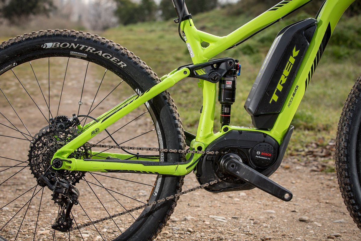

Optisch auf den ersten Blick ein Trek und doch kein Full Floater-Hinterbau – der Platzbedarf des Motorblocks ist zu groß gewesen, als das man den bekannten Trek Hinterbau hätte realisieren können
# Optisch auf den ersten Blick ein Trek und doch kein Full Floater-Hinterbau – der Platzbedarf des Motorblocks ist zu groß gewesen, als das man den bekannten Trek Hinterbau hätte realisieren können

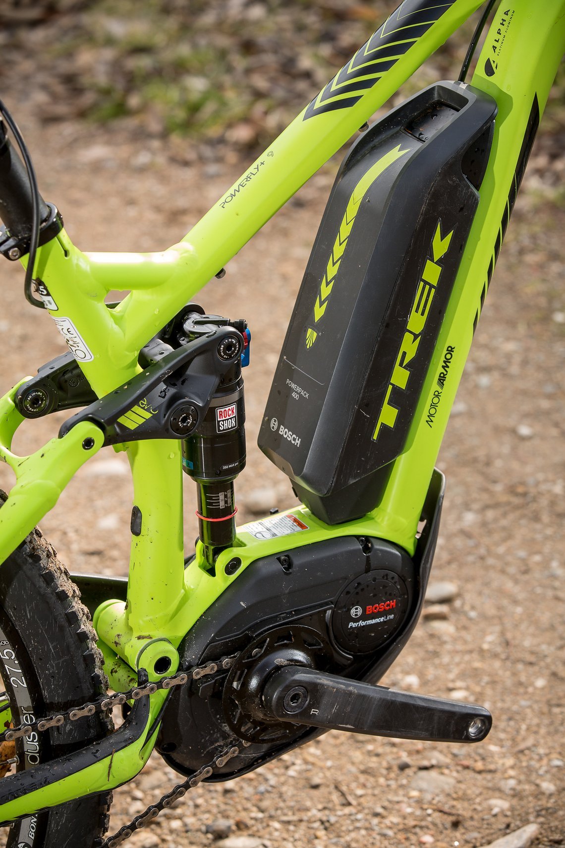

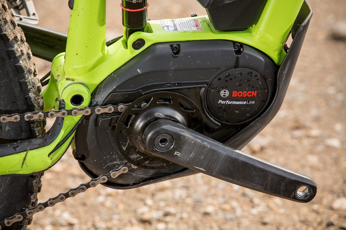

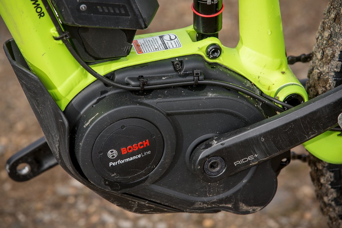

Eigenarbeit: Trek hat eine spezielle Motorabdeckung für den BOSCH Antrieb (250 W) gestaltet und integriert die untere Dämpferaufnahme sowie das Hauptlager in die Schnittstelle zur Befestigung des Motors
# Eigenarbeit: Trek hat eine spezielle Motorabdeckung für den BOSCH Antrieb (250 W) gestaltet und integriert die untere Dämpferaufnahme sowie das Hauptlager in die Schnittstelle zur Befestigung des Motors

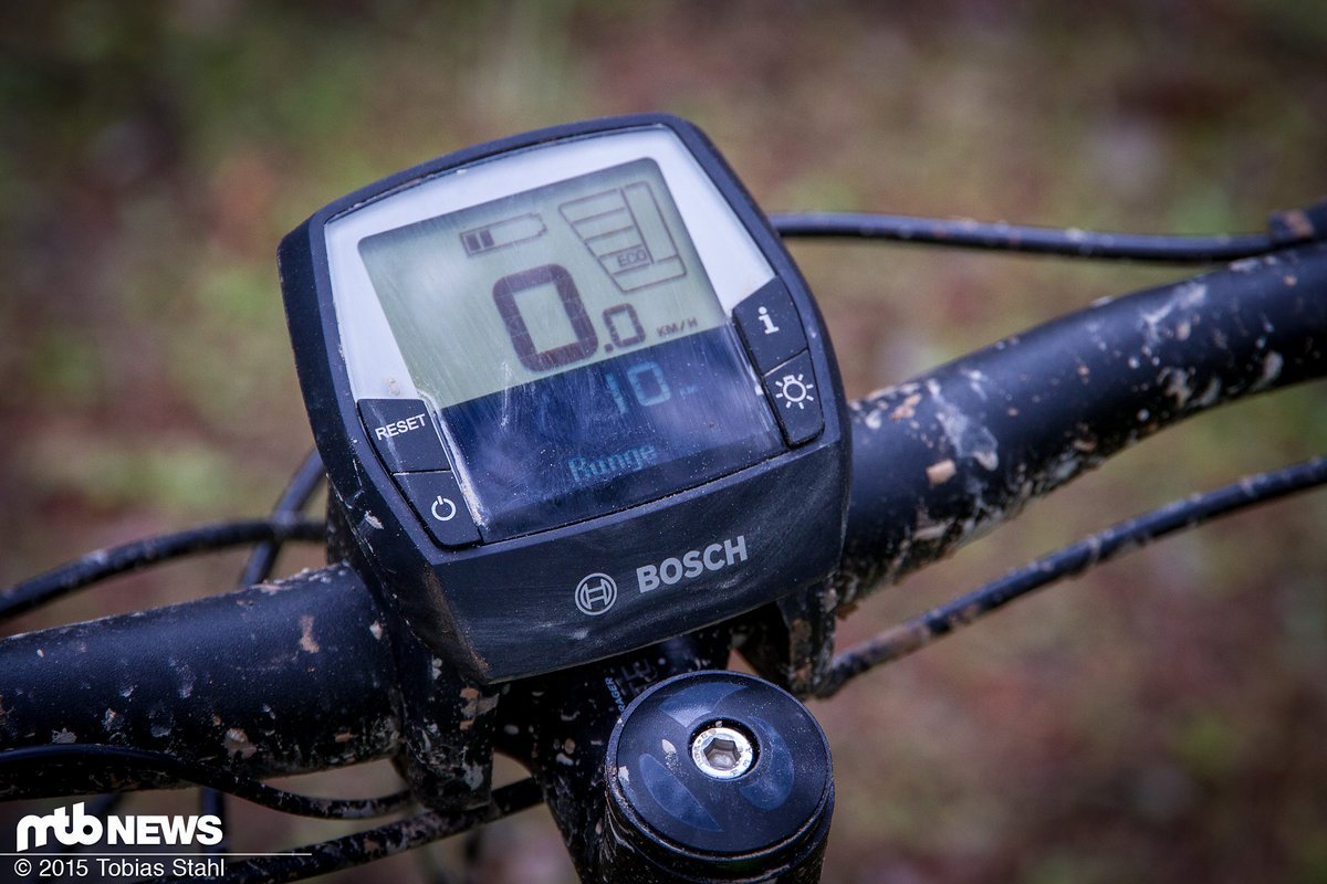

Der BOSCH Antrieb lässt sich in vier Stufen vom Lenker aus einstellen – das Display liefert darüber hinaus wichtige Informationen zur geschätzten Reichweite sowie der zurückgelegten Strecke und anderen Tachometer-Funktionen
# Der BOSCH Antrieb lässt sich in vier Stufen vom Lenker aus einstellen – das Display liefert darüber hinaus wichtige Informationen zur geschätzten Reichweite sowie der zurückgelegten Strecke und anderen Tachometer-Funktionen

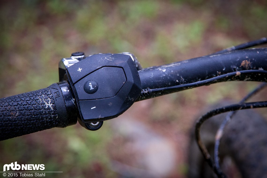

Die Lenkerfernbedienung für das BOSCH Intuvia-Display fällt groß aus und ist intuitiv zu bedienen
# Die Lenkerfernbedienung für das BOSCH Intuvia-Display fällt groß aus und ist intuitiv zu bedienen
Die Verkabelung zwischen Akku, Motor und Lenkereinheit ist im Rahmen integriert ausgeführt
# Die Verkabelung zwischen Akku, Motor und Lenkereinheit ist im Rahmen integriert ausgeführt

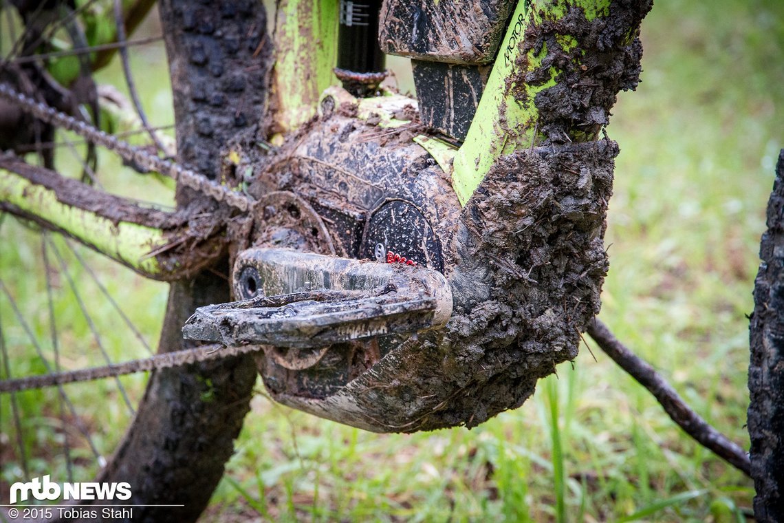

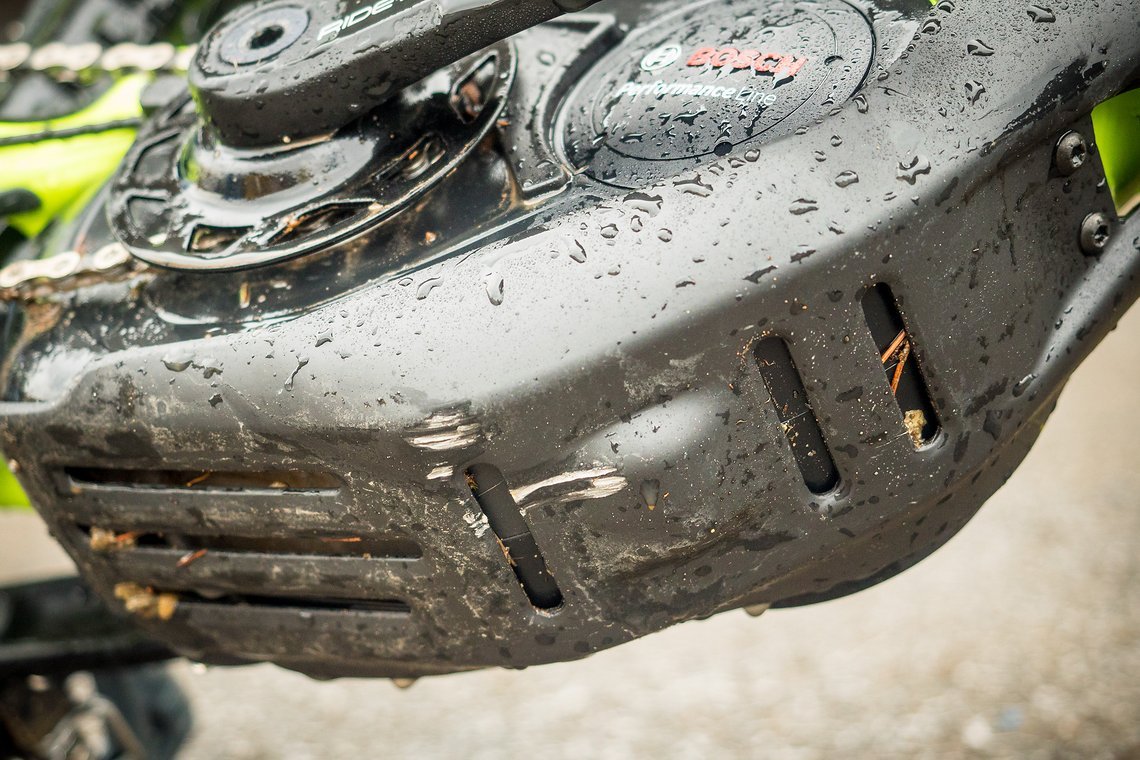

Ebenfalls eine Sonderanfertigung ist der Unterfahrschutz, den Trek dem Motor spendiert hat
# Ebenfalls eine Sonderanfertigung ist der Unterfahrschutz, den Trek dem Motor spendiert hat

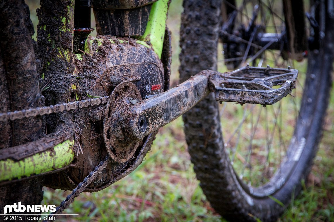

Wie hier zu sehen, hat er sich schon bewähren müssen und die Probe erfolgreich bestanden...
# Wie hier zu sehen, hat er sich schon bewähren müssen und die Probe erfolgreich bestanden...

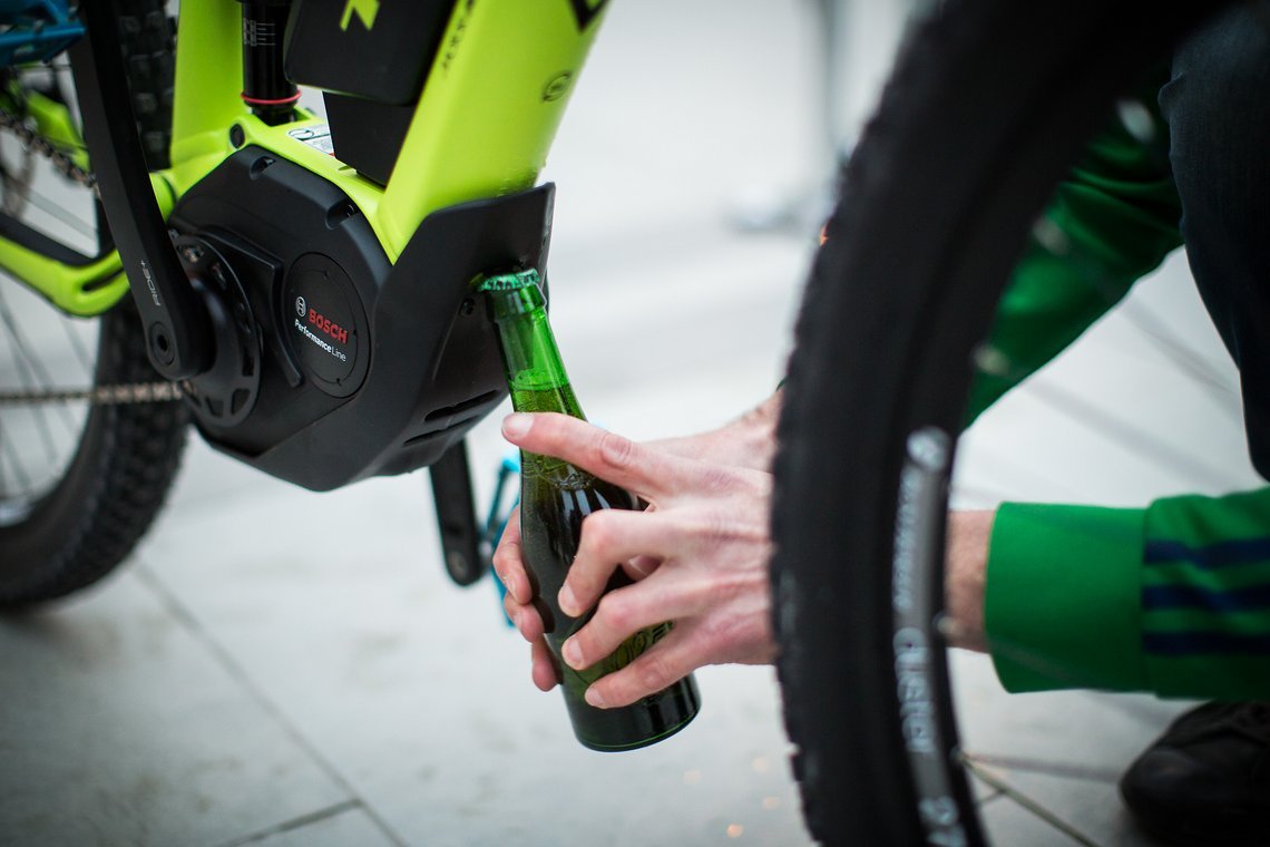

...gleichzeitig soll er noch ein praktischer Flaschenöffner sein – eine Funktion, die wir aber nur bei sauberem Rad probieren würden
# ...gleichzeitig soll er noch ein praktischer Flaschenöffner sein – eine Funktion, die wir aber nur bei sauberem Rad probieren würden
Dennoch hat man bei Trek eigenen Angaben zu Folge viel Aufwand in die Positionierung des Hauptlagers und die Kennlinie des Dämpfers gesteckt. So befindet sich der Drehpunkt leicht oberhalb der Kette, wodurch die Federung vom Antrieb entkoppelt werden soll. Gleichzeitig fällt die Druckstufendämpfung des Dämpfers wesentlich schwächer aus, da durch das konstante Drehmoment des Antriebs weniger fahrerinduzierte Wippimpulse zu erwarten sind.

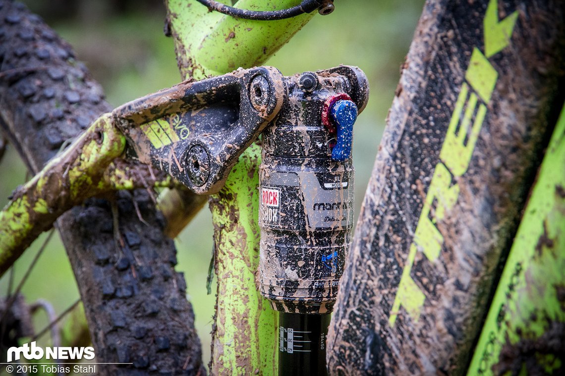

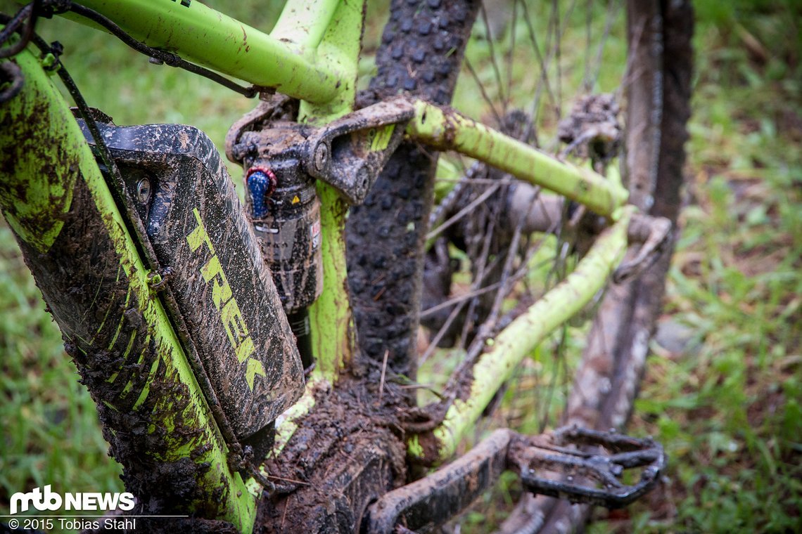

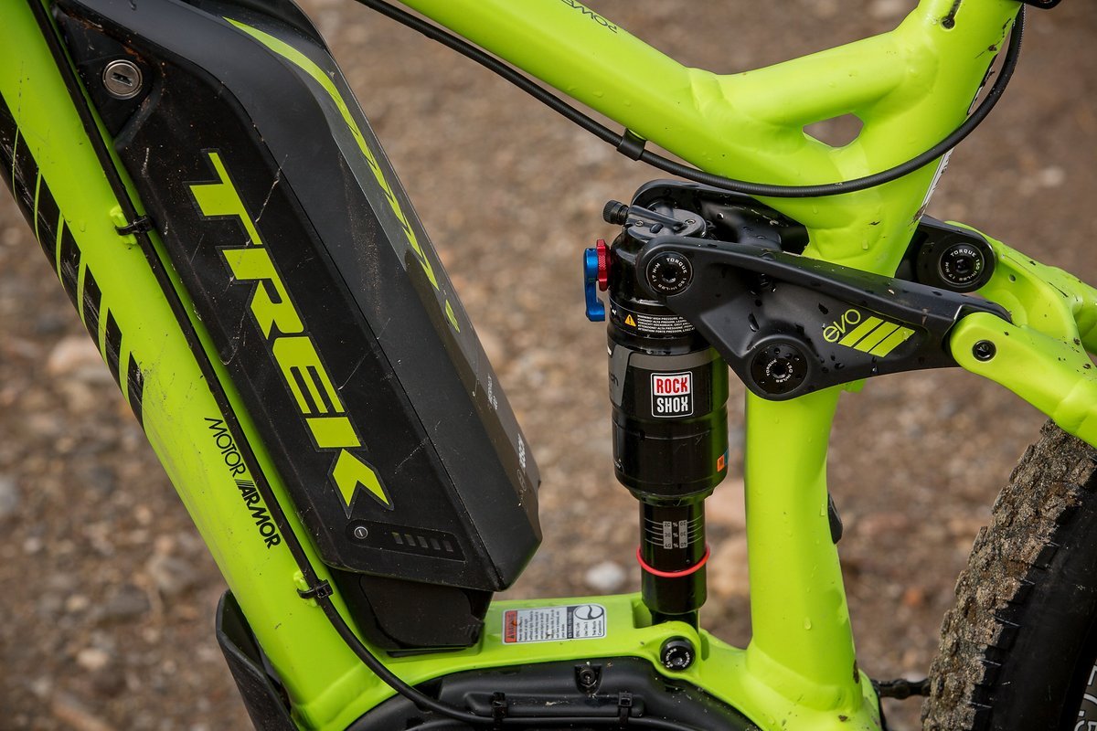

Viel Arbeit will man bei Trek in die Lage der Drehpunkte und die Dämpferabstimmung am Hinterbau gesteckt haben – 120 mm Federweg werden hier bereitgestellt
# Viel Arbeit will man bei Trek in die Lage der Drehpunkte und die Dämpferabstimmung am Hinterbau gesteckt haben – 120 mm Federweg werden hier bereitgestellt
Der RockShox Monarch Dämpfer verfügt über deutlich weniger Druckstufendämpfung – die Idee dahinter ist, dass das konstante Antriebsmoment des Elektromotors weniger Wippen entstehen lässt, als wenn nur der Fahrer antritt
# Der RockShox Monarch Dämpfer verfügt über deutlich weniger Druckstufendämpfung – die Idee dahinter ist, dass das konstante Antriebsmoment des Elektromotors weniger Wippen entstehen lässt, als wenn nur der Fahrer antritt

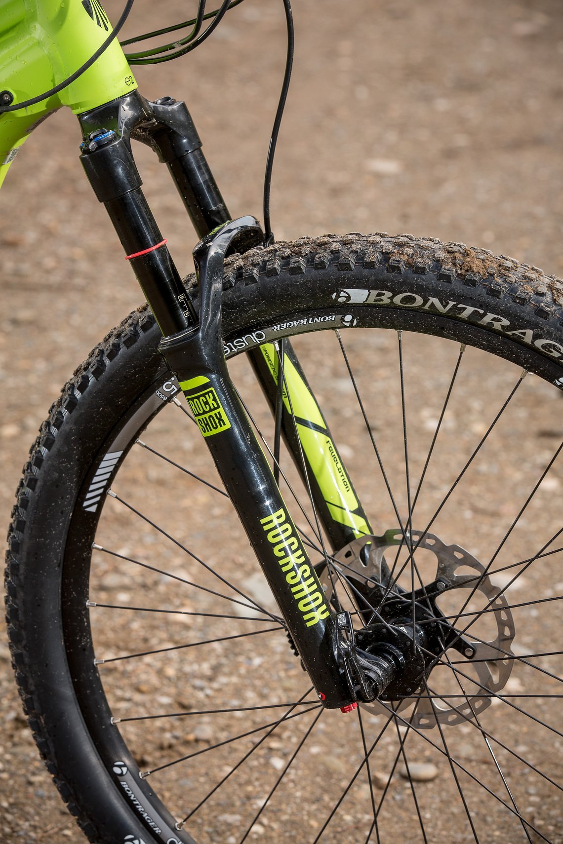

An der Front arbeitet eine RockShox Revelation RCT3 Solo Air mit 120 mm Federweg
# An der Front arbeitet eine RockShox Revelation RCT3 Solo Air mit 120 mm Federweg

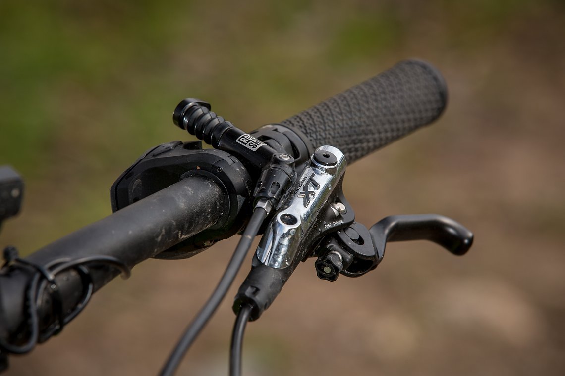

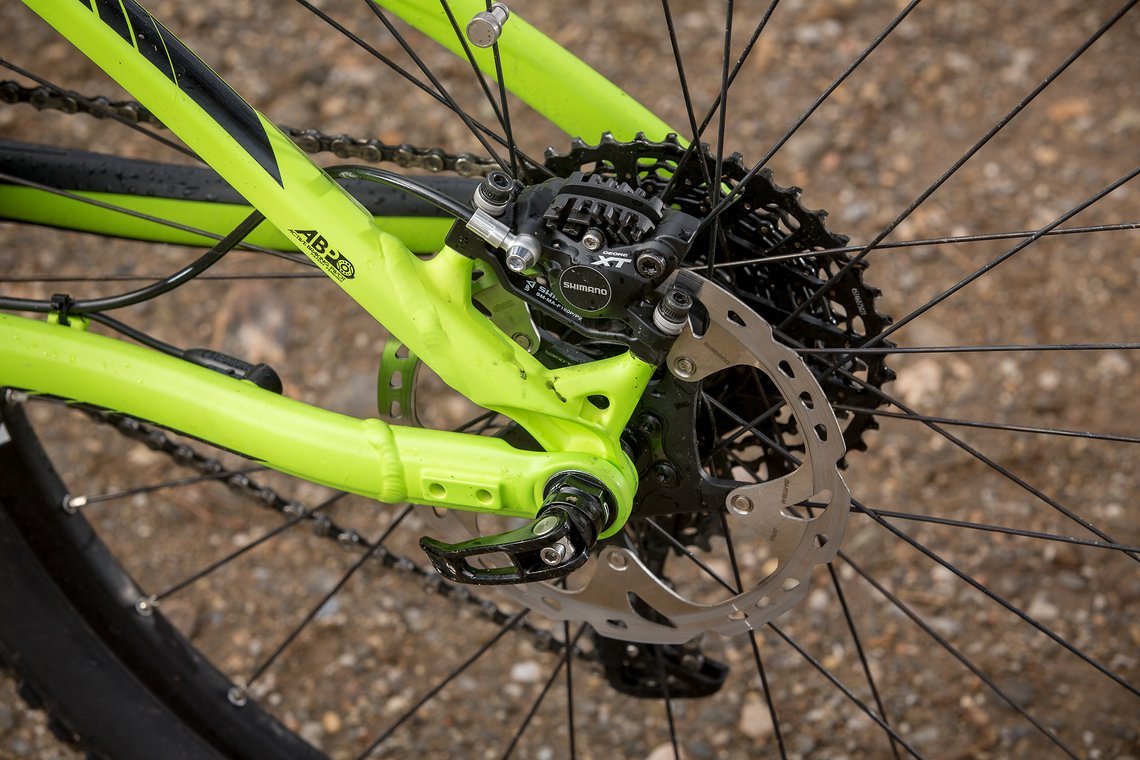

Keine Experimente auch bei der Bremse: eine Shimano XT Trail Scheibenbremse soll für standesgemäße Verzögerung sorgen
# Keine Experimente auch bei der Bremse: eine Shimano XT Trail Scheibenbremse soll für standesgemäße Verzögerung sorgen
Vorne und hinten werden 180 mm große Bremsscheiben verbaut – der Hinterbau bietet die Möglichkeit, einen Seitenständer zu montieren
# Vorne und hinten werden 180 mm große Bremsscheiben verbaut – der Hinterbau bietet die Möglichkeit, einen Seitenständer zu montieren

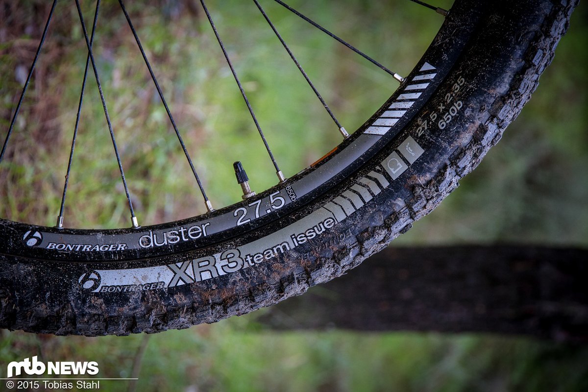

Anbauteile von der Hausmarke: Lenker, Vorbau, Sattel, Laufradsatz und Reifen werden von Bontrager gestellt – mit 2,35" Breite fallen die XR3 team issue Reifen angenehm breit aus
# Anbauteile von der Hausmarke: Lenker, Vorbau, Sattel, Laufradsatz und Reifen werden von Bontrager gestellt – mit 2,35" Breite fallen die XR3 team issue Reifen angenehm breit aus

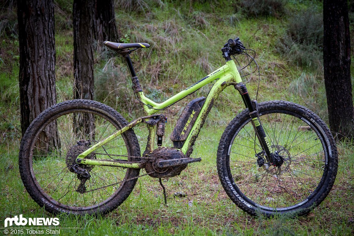

Bereit für die Ausfahrt: mein Testrad bin ich in Größe 18,5" gefahren
# Bereit für die Ausfahrt: mein Testrad bin ich in Größe 18,5" gefahren

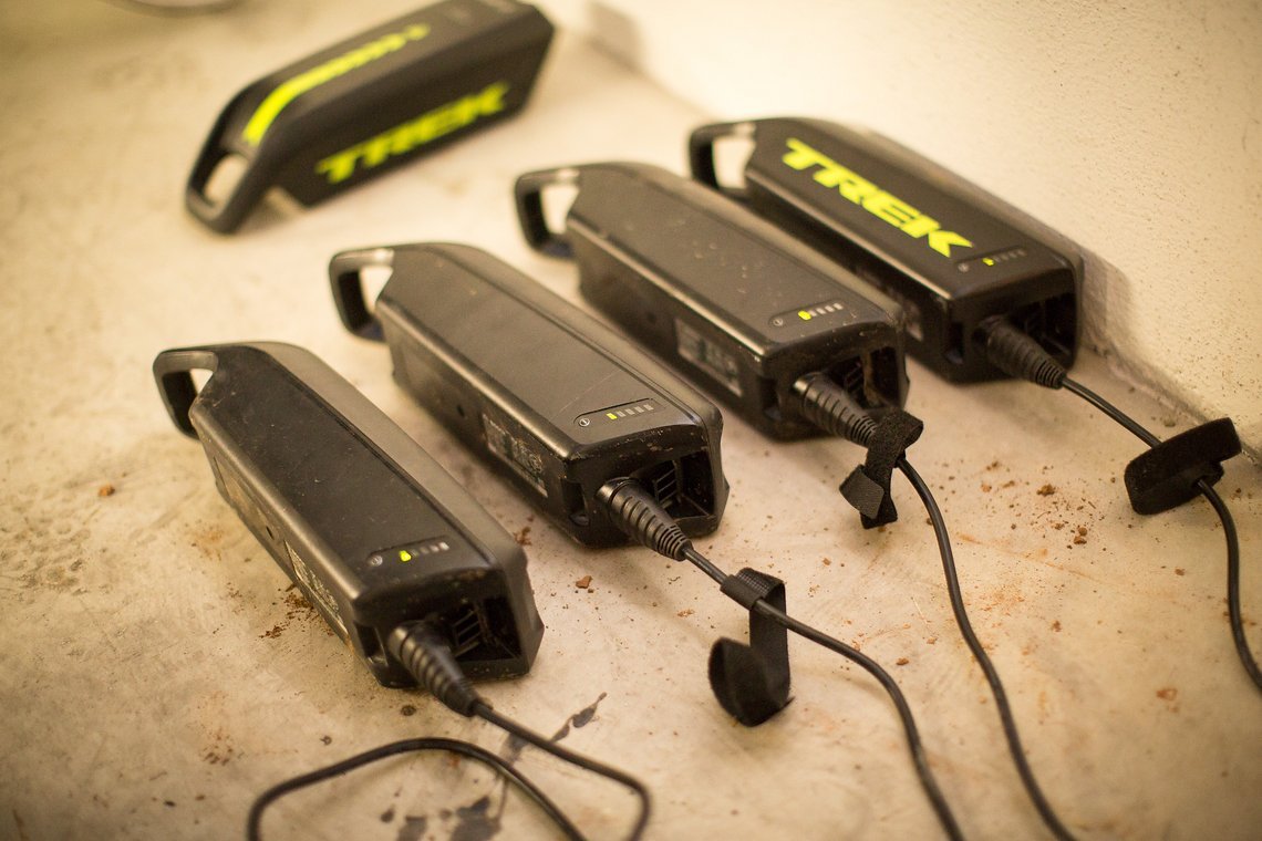

Davor gilt es, alle Akkus aufzuladen und so ideale Bedingungen zu schaffen
# Davor gilt es, alle Akkus aufzuladen und so ideale Bedingungen zu schaffen

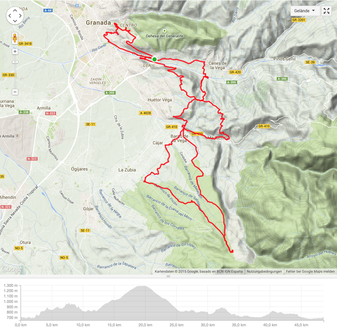

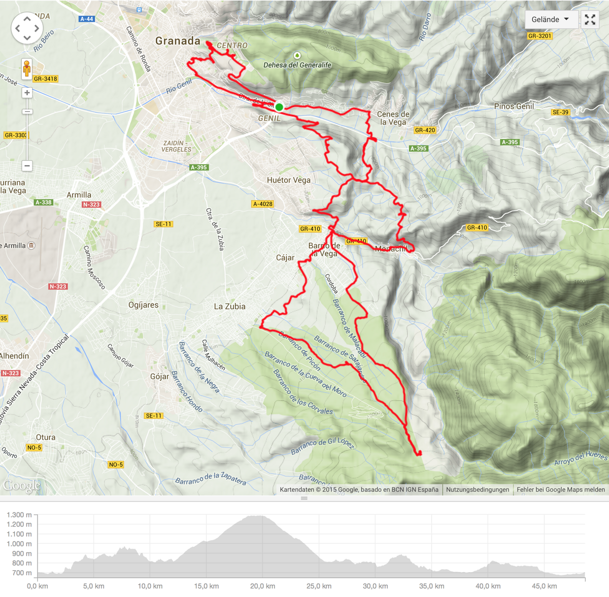

Die GPS-Aufzeichnung der Runde. Ganz unten rechts unsere Mittagspause, die dem höchsten Punkt der Runde entspricht
# Die GPS-Aufzeichnung der Runde. Ganz unten rechts unsere Mittagspause, die dem höchsten Punkt der Runde entspricht

Als etwas unpräzise erweist sich beim häufigen Hin- und Herschalten der BOSCH Daumenschalter für den Intuvia-Bordcomputer. Manchmal springt er mit einem Klick zwei Stufen, manchmal gar keine. Dann wiederum ist der Motor einfach aus, obwohl ich davor noch im Tour-Modus gefahren bin. Die Schaltflächen sind zwar groß genug für Handschuhe (oder die Finger älterer Herrschaften und Damen), die Präzision könnte allerdings noch ein gutes Stück höher ausfallen. Insofern kann die Steuerung des Elektromotors nicht mit der gewohnt präzise und schnell agierenden Sram X01 Schaltung mithalten. Die 11 relativ weit gestuften Gänge (10 – 42 Zähne) bieten in Kombination mit dem E-Bike einen gelungenen Antrieb, da die an sich großen Gangsprünge durch die Zusatzleistung des Elektromotors kompensiert werden.

Auf flachen Trails hilft der Elektromotor dabei, schnell auf 25 km/h zu beschleunigen. Danach ist man auf sich allein gestellt.
# Auf flachen Trails hilft der Elektromotor dabei, schnell auf 25 km/h zu beschleunigen. Danach ist man auf sich allein gestellt.
Ursache für die schwache Leistung der Gabel könnte wohl die niedrige Testtemperatur gewesen sein. Von anderen Test-Bikes wissen wir, dass die Revelation bei sinkenden Umgebungstemperaturen „zu machen kann“ und teilweise auch mit deutlich reduzierter Dämpfung nicht die erwartete Dynamik bringen kann. Der Hinterbau macht sich hingegen auch bei niedrigen Temperaturen gut und schlägt nur bei stumpfen Landungen spürbar, aber unproblematisch durch.
Die Stimmung ist gut - der Hinterbau macht bergab einen guten Job und nur die Gabel und die wenig aggressive Geometrie verhindern höhere Geschwindigkeiten

Schwung und rum: Das Fahrverhalten des Powerfly FS ist unaufgeregt und gutmütig – Foto von Victor Lucas
# Schwung und rum: Das Fahrverhalten des Powerfly FS ist unaufgeregt und gutmütig – Foto von Victor Lucas
Wie negativ wirkt sich das hohe Gewicht auf das Handling aus? Erfreulich wenig, muss ich sagen. Dadurch, dass das Gewicht zentral zwischen den Beinen platziert ist, ist das Rad relativ agil, was durch den steilen Lenkwinkel noch verstärkt wird. Auf fliegenden Abfahrten ist man so gut gerüstet und unter trockenen Bedingungen hätten die Bontrager XR3 Team Issue Reifen wohl einen wesentlich besseren Job gemacht. Im Nassen sind sie überfordert gewesen und haben insbesondere bei der Selbstreinigung Schwächen gezeigt.

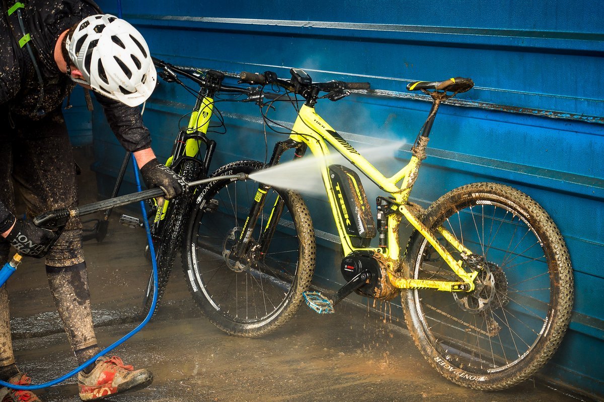

Schluss mit dem Dreck: Bevor wir uns zur Alhambra auf machen, werden kurz die Räder vom gröbsten Dreck befreit – der BOSCH-Antrieb hat problemlos die Behandlung mit dem Hochdruckstrahler überlebt
# Schluss mit dem Dreck: Bevor wir uns zur Alhambra auf machen, werden kurz die Räder vom gröbsten Dreck befreit – der BOSCH-Antrieb hat problemlos die Behandlung mit dem Hochdruckstrahler überlebt
Reichweite Trek Powerfly+
Für gewöhnlich interessiert bei Tests und Fahrberichten die Frage nach der Haltbarkeit. Doch die lässt sich im Rahmen eines Presse-Camps kaum ansatzweise verlässlich bestimmen. Bei meiner ersten echten Pedelec-Ausfahrt ist die Haltbarkeit direkt ein Thema gewesen – zumindest die des Akkus. Wie weit würde ich mit einer Füllung (400 Wh) kommen? Wie sind die einzelnen Stufen des Bosch Motors zu wählen? Hier gibt es vier Optionen: Eco, Tour, Sport und Turbo.
Bezogen auf eine eigene Leistung von 100 % bietet
  • die Eco-Stufe einen Zusatzschub von 50 %
  • Tour bietet 110 %
  • Sport 170 %
  • Turbo 275 %.
Diese Werte sind mir vor der Fahrt bekannt gewesen und ich habe kurz darüber nachgedacht was passiert, wenn ich mit 300 W den Anstieg in Angriff nehme. Klar ist, dass der Motor dann wohl kaum 825 W liefern wird, sondern bei 250 W bleibt. Doch lassen wir das – bei meinem Fitnessstand ist es kaum realistisch, dass ich dauerhaft die 300 W liefern würde. Mehr als 100 W sind dann aber doch kein Thema und die 275 % Zusatzleistung dementsprechend nicht realistisch.
Abschluss der Testfahrt auf der Alhambra – wir hätten Granada nicht verlassen können, ohne diesen einen Abstecher mitzunehmen
# Abschluss der Testfahrt auf der Alhambra – wir hätten Granada nicht verlassen können, ohne diesen einen Abstecher mitzunehmen
Sightseeing mit E-Bike – unterwegs werden wir gefragt, wo wir die grellen Pedelecs gemietet hätten... das Klischee haftet an, auch wenn man im Clowns-Kostüm und schön eingedreckt radfahren geht
# Sightseeing mit E-Bike – unterwegs werden wir gefragt, wo wir die grellen Pedelecs gemietet hätten... das Klischee haftet an, auch wenn man im Clowns-Kostüm und schön eingedreckt radfahren geht
Doch das sind sie auch aus einem anderen Grund nicht: der Reichweite. Das Team von Trek kündigte vor der Ausfahrt an, dass die Tour gut mit einem Akku zu schaffen sein müsste. Doch für die schwereren Kollegen von uns ist aufgrund der niedrigen Temperaturen (4°C) und des höheren Gewichts bereits nach 25 km Ende im Gelände gewesen. Das sollte mir nicht passieren. Doch damit das so wird, stelle ich bereits nach dem ersten Anstieg fest, dass ich kaum längerfristig mit starker Unterstützung rechnen darf. So ist die theoretische Reichweite von anfangs deutlich über 100 km im Eco-Modus im ersten steilen Anstieg, den ich im Sport-Modus angehe, schnell in den niedrigeren zweistelligen Bereich gefallen.
Also heißt es die Möglichkeiten vorsichtig nutzen. Die folgenden Anstiege gehe ich mit weniger Unterstützung an und so sind bei der Mittagspause laut Display noch gut 30 km Restreichweite im Eco-Modus übrig. Würde das reichen?
Am Ende des Tages steht fest, das die 50 km Reichweite möglich sind, wenn man recht zurückhaltend unterwegs ist. So habe ich ausschließlich für zwei starke Anstiege die beiden stärksten Modi Turbo und Sport verwendet (ca. 3 km jeweils). Auch den Tour-Modus habe ich nur sparsam verwendet (ca. 6 km) und mich fast ausschließlich im Eco-Modus fortbewegt.
Sehenswert: Die Mauren haben sich mit der Festungsstadt in Granada ein Denkmal gesetzt das man gesehen haben sollte.
# Sehenswert: Die Mauren haben sich mit der Festungsstadt in Granada ein Denkmal gesetzt das man gesehen haben sollte.
Wie ist es also um die Reichweite bestellt? Hier gleichen sich alle Systeme mit Bosch Antrieb weitestgehend und dementsprechend kann ich nach der ersten Testfahrt nur sagen, dass man sich für eine sinnvolle Tourenreichweite stark zurück halten muss. Mehr als 50 % Zusatzleistung kann man auf Dauer nicht erwarten. Immerhin ist der Turbo-Modus wie beschrieben für den Mountainbike-Einsatz eher weniger zielführend, was sich direkt positiv auf die Reichweite auswirkt. Doch auch der Sport-Modus ist nicht gerade sparsam und so bleibt am Ende des Tages für all jene, die mehr als 25 km Strecke oder aber eine nennenswerte Anzahl an Höhenmetern hinter sich bringen möchten, nur der Eco-Modus. Der ist jedoch nur eine kleine Hilfe, die zu einem guten Stück durch das höhere Gewicht des Bikes wieder aufgefressen wird. Macht das Pedelec so überhaupt Sinn? Dieser Frage werden wir in einem gesonderten Artikel nachgehen. Immerhin ist die Reichweite direkt von der Akkukapazität abhängig und demnach nicht das Thema eines einzelnen Bikes, sondern der gesamten Sparte.
Glück und Schmerz liegen nah beisammen: Sehr guter Job von Dämpfer und Hinterbau...
# Glück und Schmerz liegen nah beisammen: Sehr guter Job von Dämpfer und Hinterbau...
...trifft zu kurze Laufzeit für den 400 Wh Akku
# ...trifft zu kurze Laufzeit für den 400 Wh Akku
