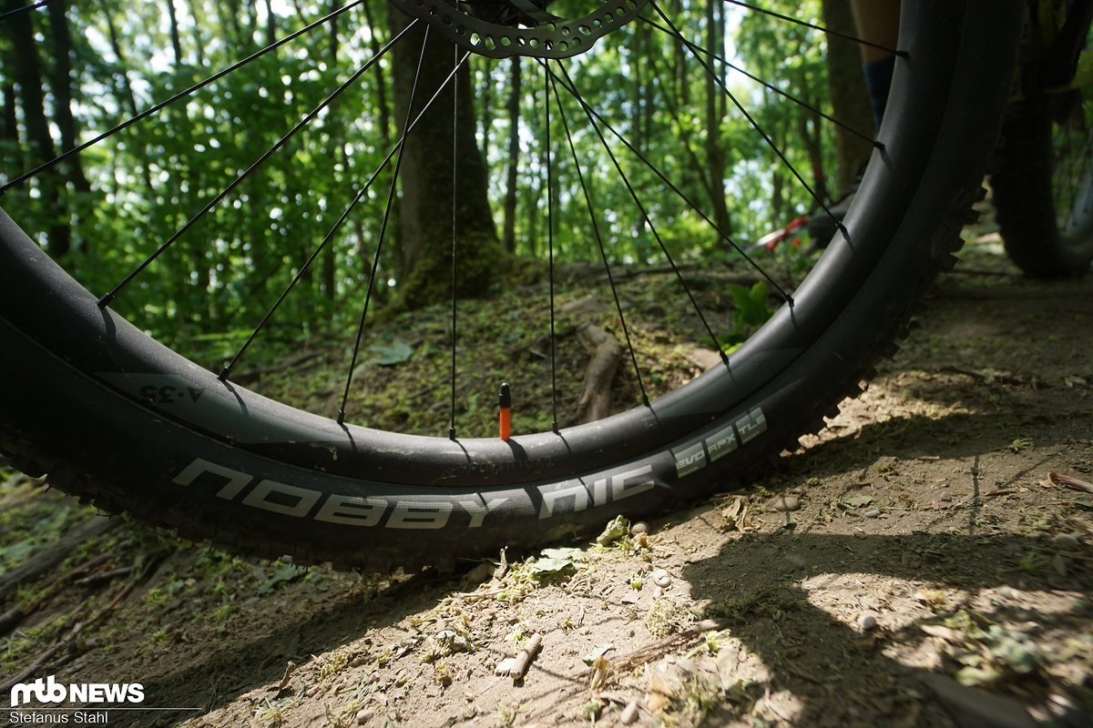

Kleines Erkennungszeichen
# Kleines Erkennungszeichen – der orangene Ventilfuß verrät den leichten Schlauch im Inneren.
